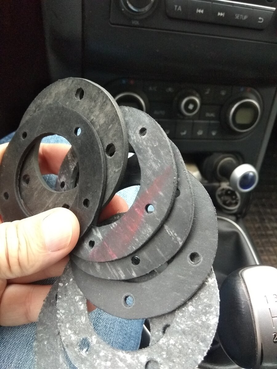

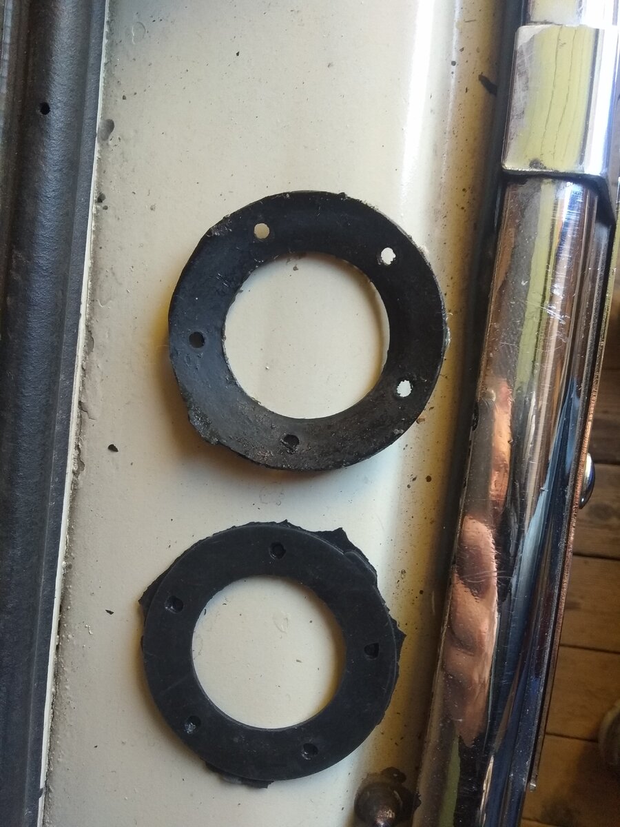

Всем привет. Не пойму в чем дело второй раз ставлю прокладку под бензоприемник из под нее сочится бенз. Прокладки говно чтоль. Снимаю она мягкая слегка разбухшая. Подсохнет нормальная. Плоскость ровная у приемника. Попробую две поставить,подозрение на говно прокладки.((

Винтики на гермет ставишь?
9 094
9 135
Я бы взял герметик, тот что постоянно показываю и поставил на него.
И забыл . Бензостойкую резину не делают
Ну или возьми мембрану от бензонасоса и вырежи из неё

Сочится не из под винтиков. Герметиком пользовался . Каким надо чтоб наверняка? Договорился с парнем обещал из нормального материала сделать прокладки.

У меня пробковые есть, но логистика, блин , ни к черту(((( как передать...

Спасибо,я сначала попробую сделать самодельную из качественной со слов резины))
Купи лучше на блошке старую СССРовскую прокладку. Современные г..но. Резина, которую достал то-же может быть не бензостойкая(((
