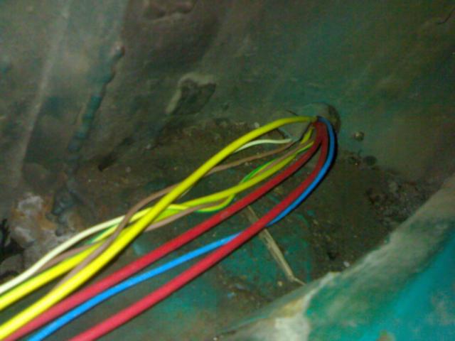

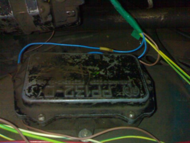

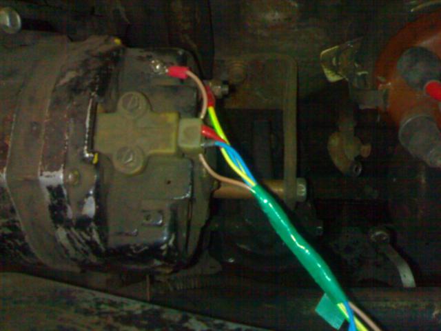

Под капотом новая проводка. Делал так. Провода в электротоварах. Сечение подобрал примерно по току. Клеммы под винт медные с покрытием там же в электротоварах. Обжимал клеммы и для надежности паял. Считаю что крепче пайки только сварка. И никто меня в этом не переубедит! А то некоторые вот типа не паяют автопроводку. Типа обжим и скрутки самое то. Старая то тоже паяная и нигде следов коррозии не наблюдалось кромме как сгнившей изоляции :) Генератор с новой проводкой. Регулятор РР132-С. Понятно не родные ," -" на корпусе. Сразу вопрос чьи они?

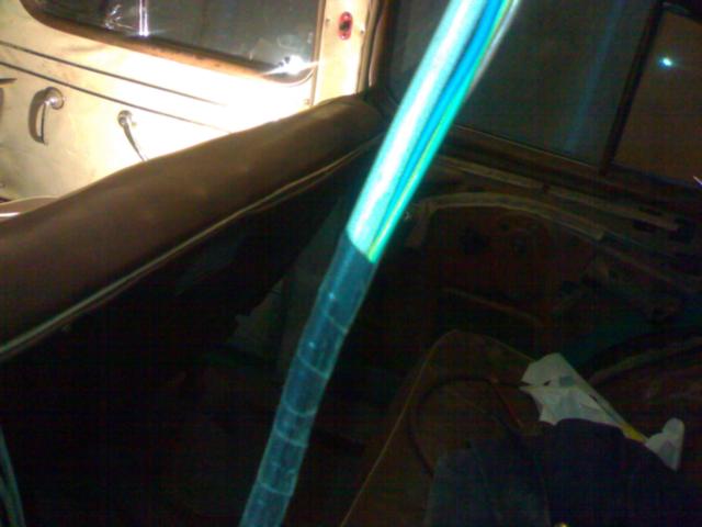

Потом провода уложу в гофру и будет красиво :)

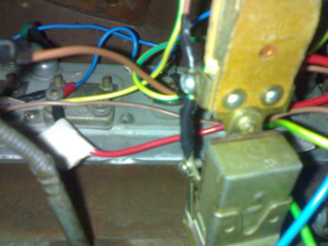

Далее перешел в салон. Панель приборов замучился снимать. Гайки на 9! Нашел ключ, согнул для удобства. Далее делал методично так, провод убрал из под капота в салон провел и подвязал к старому откушенному, это что бы по схеме потом не шарится.Потом скотч малярный на полосочки порезал и бирки сделал на концах каждого провода. Мерекром перманентым подписал все. Ничего таким образом не напутал. Все потом заработало в итоге. :)

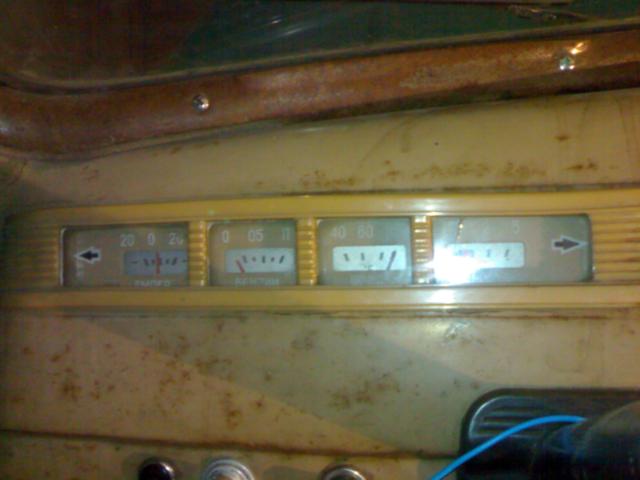

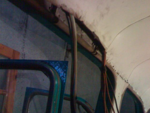

По приборам самим. При включении зажигания работает только амперметр и ук.давления масла ( на заведенном показывает 2 , но ХХ не 600-700 оборотов на слух). Ук. уровня бензина за максимум сразу стрелка уходит. Видимо прибор на массу замкнут ( провод от датчика снят). А вот ук. температуры в таком вот положении даже при отсутствии питания. Видимо безнадежно :( Ну да ладно обнаружил вот в тряпках панель завернутую. Правда видно что самодел , но вроде как все приборы целые. С зади вот тоже провел новую проводку. Обнружилось что до середины салона шла родная проводка , а дальше разных мастей :) Делал так к проводу самому толстому ( почему то это ыл от датчика уровня безнина) подвязал пучок новых и тянул потихоньку. Все вытянулось :D

8 781
27 270
Ето генератор серии Г250(ЗИЛ,ГАЗ,УАЗ)-отличаются шкивами и встроенным выпрямительным блоком.Работает вместе с регулятор напряжения серии РР132 предназначен для работы в генераторных установках с номинальным напряжением 14 В.

pobedovod сказал(а):
Ток сначала большой давал. Думал с регулятором что то , а оказалось просто аккумулятор разряжен ( точнее банка одна практичеки замкнута, плотность очень маленькая) поэтому за пределы аж стрелка амперметра уходила. Но потом поработала на ХХ и к нулю ближе встала.
