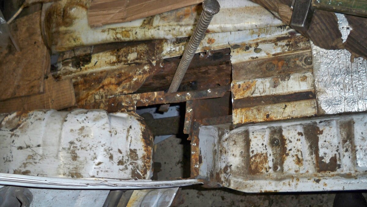

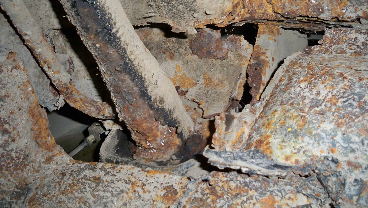

Куда мало-мальски попадает вода- ржавое всё по площадям, гниёт под грунтом. Ржавый каждый шов и каждая полость. Видимо кузова плохо промывают перед грунтовкой, в полостях адгезии грунта к металлу нет, отваливается. слой краски тонкий, на грунте держится плохо и шелушится при морозах.

Я работал с рулями наоборот. Правда это было в начале девяностых. Удивительное для меня Вы рассказываете! В то время я ремонтировал дырявые, прогнившие из за царапины крыши японских иномарок, но пороги-короба были как с завода. Пороги европейчиков внешне были как с завода из-за толстых покрытий перед окраской, но гнили изнутри. При вскрытии не то, чтобы насквозь до полиуретана, но ржавущие почти насквозь.

Возможно разница в климате и солёности дорог зимой. У нас грязные лужи в -20.
Да, мерседесы держатся на полиуретане. Хотя и он гниёт

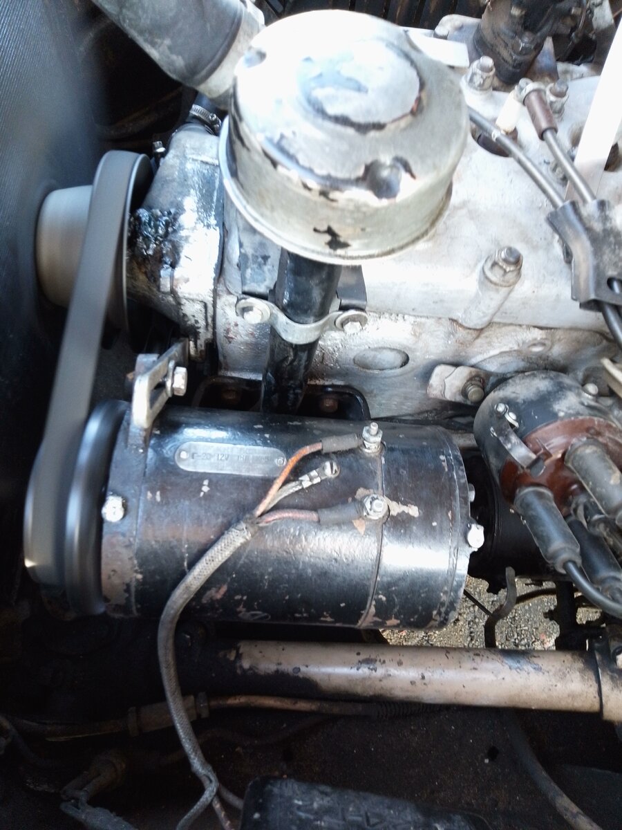

Не хотела Победа сегодня ночью ехать. Времени час ночи, трасса. Затроила на подъеме. Остановился, тыкаю отверткой по наконечникам , чтоб найти неисправную свечу и замечаю, что вместе с троением есть стук неритмичный. Ослаб болт крепления генератора. Свечу поменял, генератор затянул. Сегодня решил его заменить- свист механический из него появился. Поменял на Г20, родной с этой машины, 54 год. И зарядка на холостых появилась. Немного конечно- на габариты с музыкой хватает. А с включенными фарами - уже не 15 ампер разряд, а 7-8. Генератору г108 явно нужен шкив поменьше.
И подниму философский вопрос качества новых запчастей. На родном генераторе немного шумят подшипники. Думаю, стоит ли их поменять или пусть еще лет 5-10 пошумят?
Я когда искал подшипники себе, старался покупать или СССР в дряхлых коробочках, либо ГДР\Чехословакию. Получается даже бюджетно, но искать только долго приходится. А так не паленый FAG на директлот.ру продается.

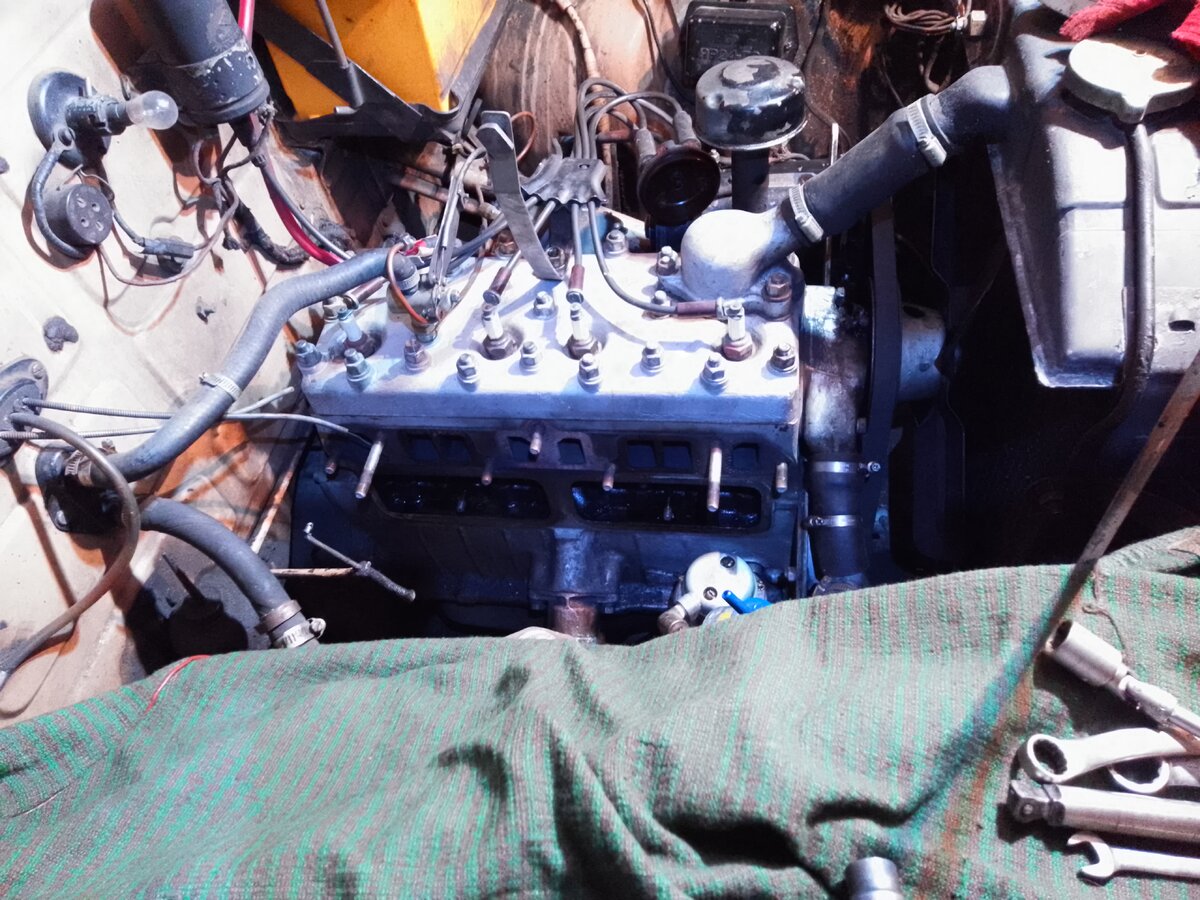

Мотор начал подергиваться на горячую. Зазоры на трех выпускных сильно снизились. Отрегулировал. В прошлый раз регулировал в апреле, даже 15 т. км не проехал. Заодно почистил карбюратор. На дросселе и пластинах были смолистые отложения, видимо бензин в бак попадал не самый лучший. Поменял бензофильтр. Почистил свечи и трамблер. Поехала как и должна ехать.
