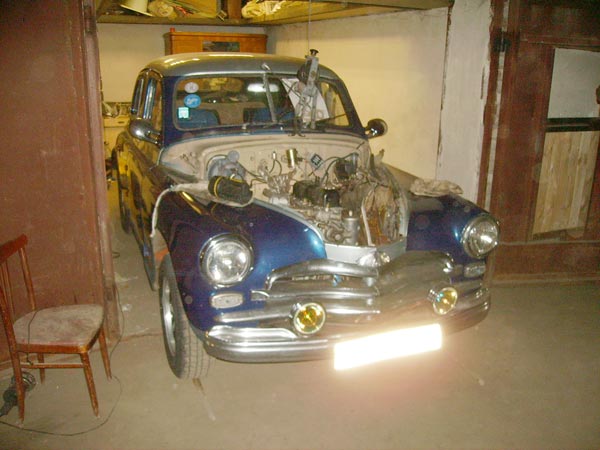

Ну вот, процесс снова продолжается. Вчера меня посетили Костя ORAS и Миша Adam Kozlevitch. Эти героические люди собрали двигатель, поставили его в моторный отсек и соединили с коробкой. 6 часов ударного труда в выходной (из которых как минимум два ушло на поиски нужного крепежа) -- и у моей Победки снова есть стальное (точнее, алюминиевое) сердце :)
Фото Михаила Жукова
Осталось всего ничего -- привинтить все гайки и подсоединить все патрубки. Пока занят поиском правильного крепежа. Если у кого-то есть полуразобранная ГАЗ-31029 (или другая Волга), откуда можно взять крепеж двигателя, КПП и кардана -- куплю за сходную цену.

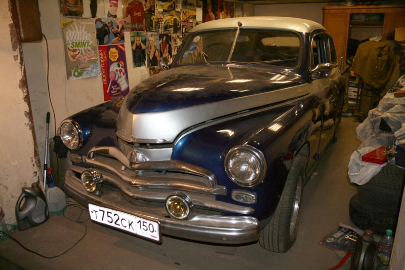

Она снова заводится!
Три дня работы специально приглашенного мастера, несуразно большая сумма денег -- и машина снова на ходу.
Осталось: тотальная замена электропроводки + устранение безумного люфта в рулевом механизме. И можно всерьез начинать думать о реставрации салона.
Так что приглашаю всех желающих подивиться на чудо и покататься :)

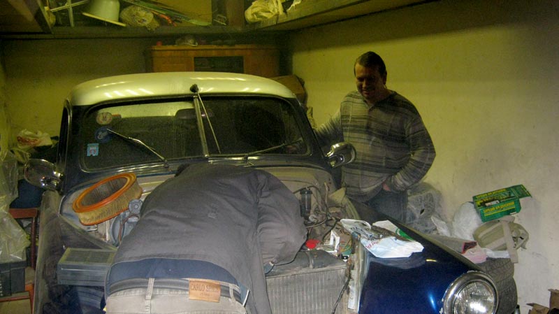

Сегодня с утра ко мне приехал Слава MetalHeart с целью все-таки довести Победку до состояния "выезжаем". Аккумулятор, 10 литров свежего бензина в бак -- и первое разочарование. Стартер крутит, но после пары секунд работы двигатель глохнет. Держу нажатой педаль газа. Двигатель глохнет через 20 секунд, и все время скрежещет. Понимаем, что наших знаний, мягко говоря, не хватает, чтобы разобраться с проблемой, привлекаем окружающих. Благо, любопытных старичков вокруг море. Увы, безрезультатно. В процессе опытов над собой снимаем корпус воздушного фильтра. И видим фонтан огня из карбюратора. Как я понял -- пары бензина мгновенно сгорают.
Понимая, что помощь зала до добра не доведет, выползаем из гаража в поисках умельца из ближайшего автосервиса. В первом -- облом. Мастер-на-все-руки вот только начал делать другую машину. Идем к следующему -- и (о чудо!) тамошний мастер говорит по русски без акцента. Ему было не лень дойти с нами до гаража. И тут он принялся за дело с дотошностью профессионала. Не заводится? Проверяем все, начиная с аккумулятора. 15 минут работ -- и машина радует уверенной работой на холостых. А мы остаемся озадаченными нулевым давлением масла. Ну что ж, поеду в магазин за датчиком, буду надеяться, что он просто не работает.
Так как уже понятно, что выезжать на машине нельзя, решаем просто прикрутить капот. Разочарование номер ноль: второй пружины у капота не было, потому что на кузове не за что было ее крепить. Нужный выступ отломан. Разочарование номер один: капот не закрывается. Грибок находится примерно на пять сантиметров дальше вперед по ходу машины, чем должен быть, и упирается в переносицу. Ищем регулировку петель и не находим. Заодно (в попытке поставить ровно капот) снимаем и вторую пружину. Никакого результата -- грибок капота все равно дальше, чем нужно.
С тем и уехали из гаража -- нас ждало полведра шашлыка и пара часов неторопливой беседы :)

А что с движком то было? Почему глохла? :roll:
Интирено же...
и непонятно что с капотом, а раньше он закрывался?
