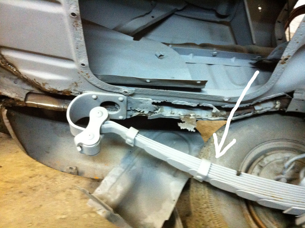

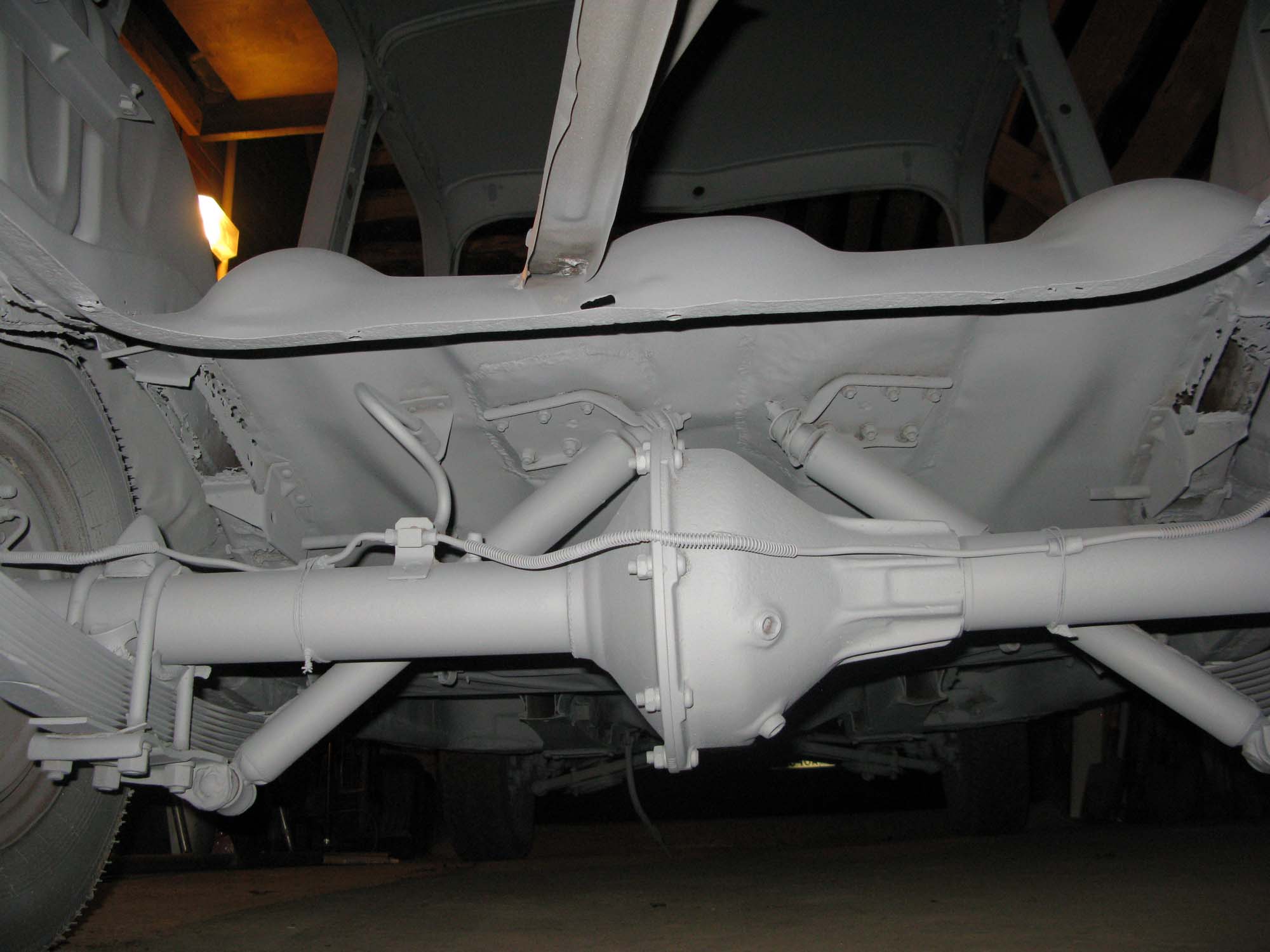

О, и мне этот вопрос интересен, поскольку ковыряю как раз рессоры!
Отличие от представленных на фото - в стяжных скобочках, которые у меня к листу рессоры крепятся заклёпкой. Количество листов в рессоре, так же 10 листов. Разобрались - без особых проблем.
Профиль листа, мне кажется немножко другой у меня.

это точно рессоры семейства408-2140,тока вот короткие от каблука или длинные от седана по фото не угадаю!на память разница в 60мм!как-то так!

спасибо за мнения, ясно, значит те - которые на машине - они родные, верно?

Вот да, такие у меня скобочки! А снизу не пойму ещё один лист вставлен или он обломан?

Я насчитал 10 листов с этим"обломанным", думаю это колхоз-замена последнего листа
У Москвич отверстия под резиновые втулки заметно меньше диаметром, но можно заменить коренной лист на Победовский (Волга-21) тогда такую рессору трудно отличить от родной. Не знаю как у седанов, на каблуках видел рессоры только с прямоугольным сечением листов (без скосов).

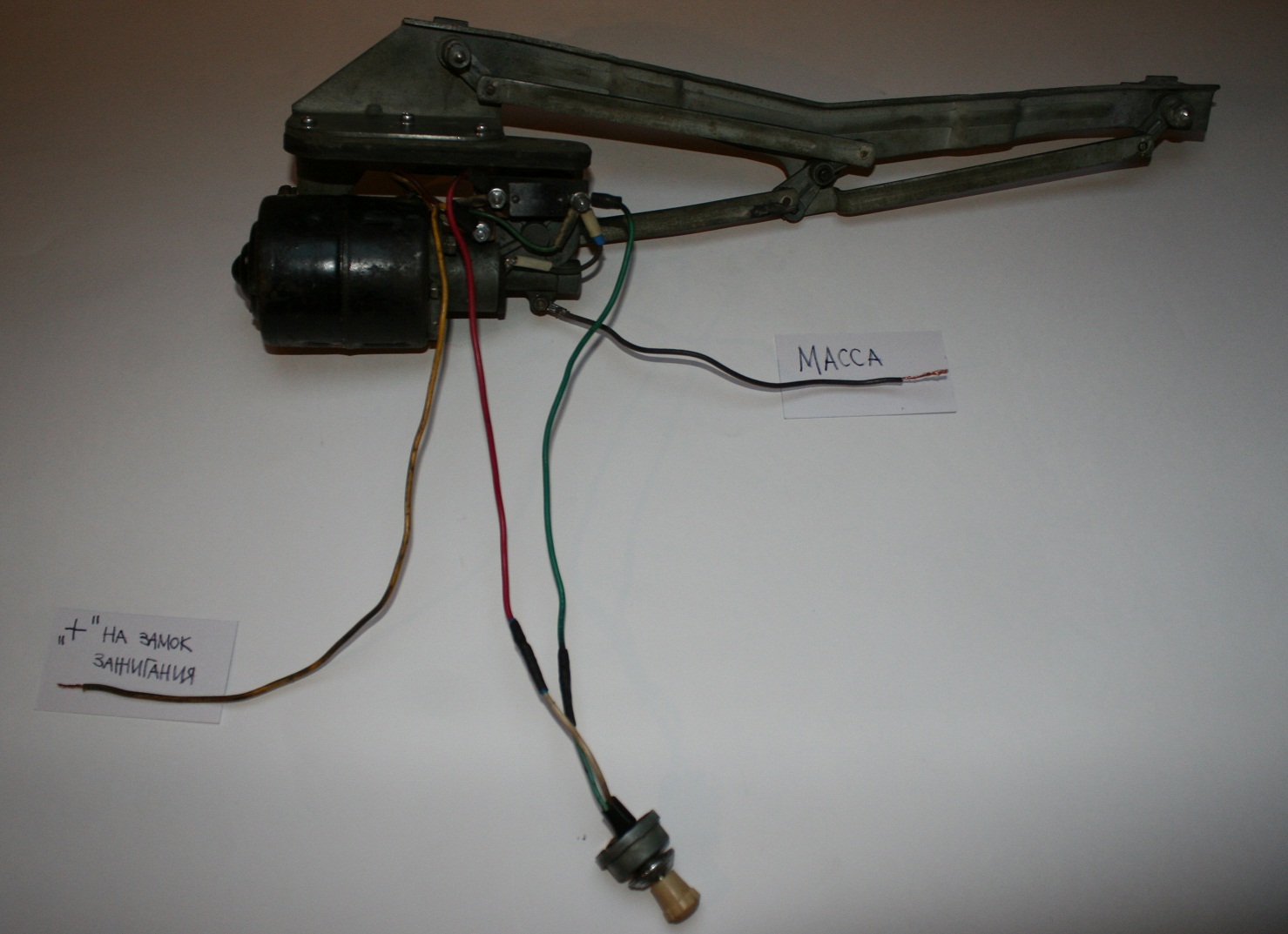

Роман Тарачков сказал(а):

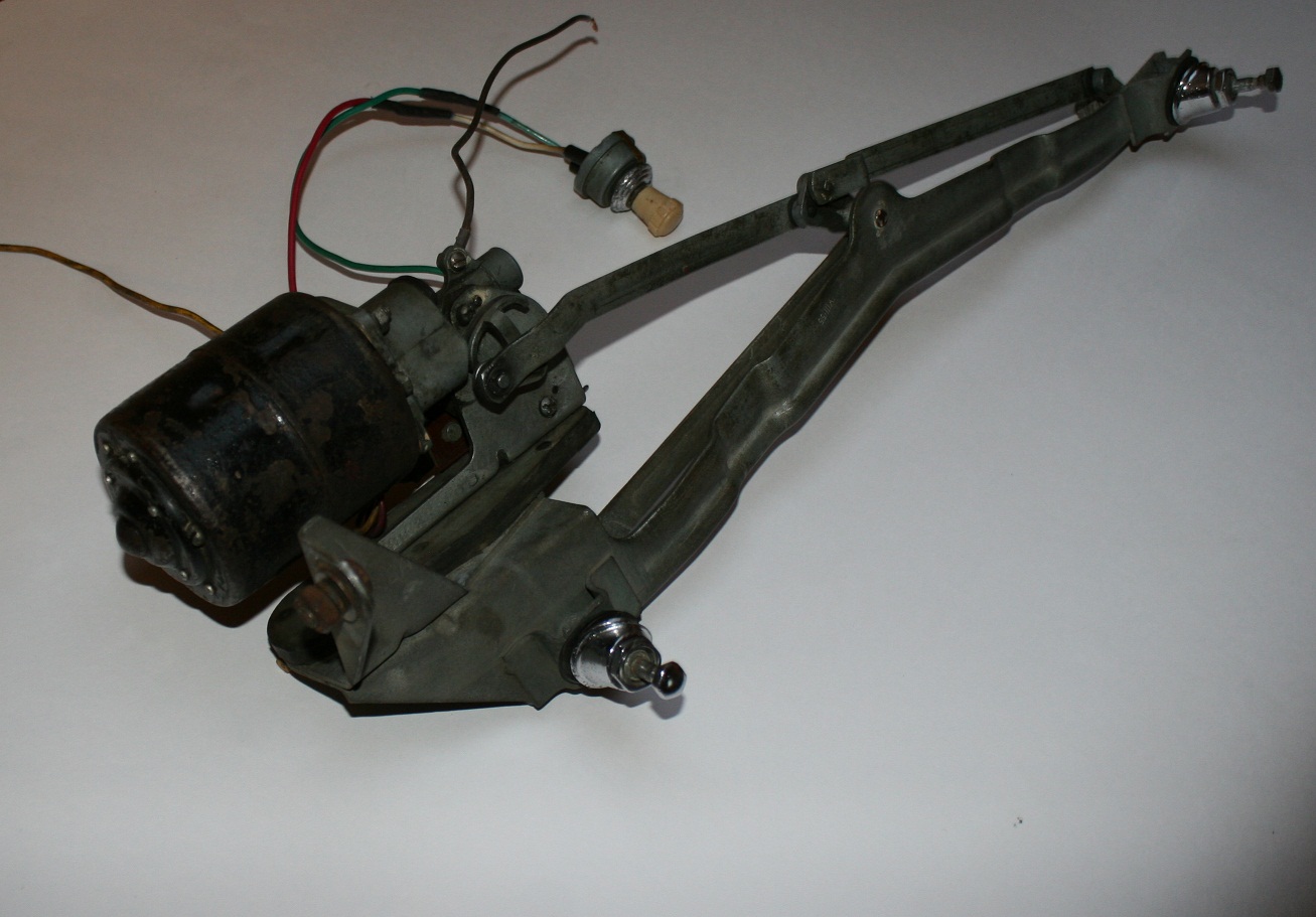

здравствуйте, сейчас занимаюсь трапецией дворников, моя под меткой "А", у нее отсутствовало 60% проводов, поэтому взял как образец рабочей, трапецию под меткой "В". но моя - более поздняя и в них обнаружилась разница: отличие 1 - у меня проводок припаян к лапке, у более ранней выходит прямо из корпуса. Вопрос: - назначение этого проводка в обоих вариантах одинаково? отличие 2 - у меня(метка "А")текстолитовая площадка из которой выходит проводок. у другой трапеции этот фрагмент обломан и проводка нет. к чему идет этот проводок? и еще: в целом - я спаял и подключил эти проводки верно? (если конечно это можно понять по этим фотографиям) спасибо,
а не судьба поставить на машину второй механизм, а трапецию ту, что получше.
у тебя на первом нет резистора, и вообще там напутано с проводами. И на втором тож чё то не то с проводами в общем...
да и моторчики у тебя оба не родные, а то ли волговские толи уазовские.

вторая трапеция не моя, взял у товарища, чтобы по образцу рабочей провода спаять, с трапецией уже почти разобрались, спасибо,

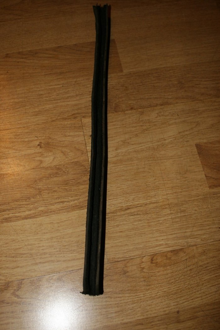

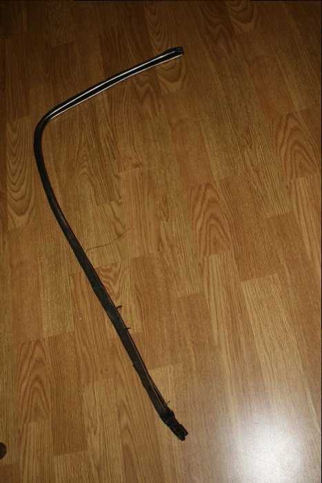

здравствуйте, вопрос в опускных желобках. приобретение оригинального новодела-крайняя, нежелательная мера, на форуме дешвле это врядли кто то продаст. слышал разные мнения по поводу взаимозаменяемости, начиная от того , что вообще ничего другого не подходит, до таких вариантов, что подходит чуть ли не от жигулвской классики. сколько бы не ходил по магазинам ни на какие , даже современные авто, такие вещи не встречаются. может кто еще поделится опытом в отношении этого вопроса, буду благодарен. вот у Артема был похожий вопрос про ручеек без хромированного канта, все же он от чего :?: , возможно ли найти?имею небольшой отрезок оного. буду рад бурной дискуссии :)
