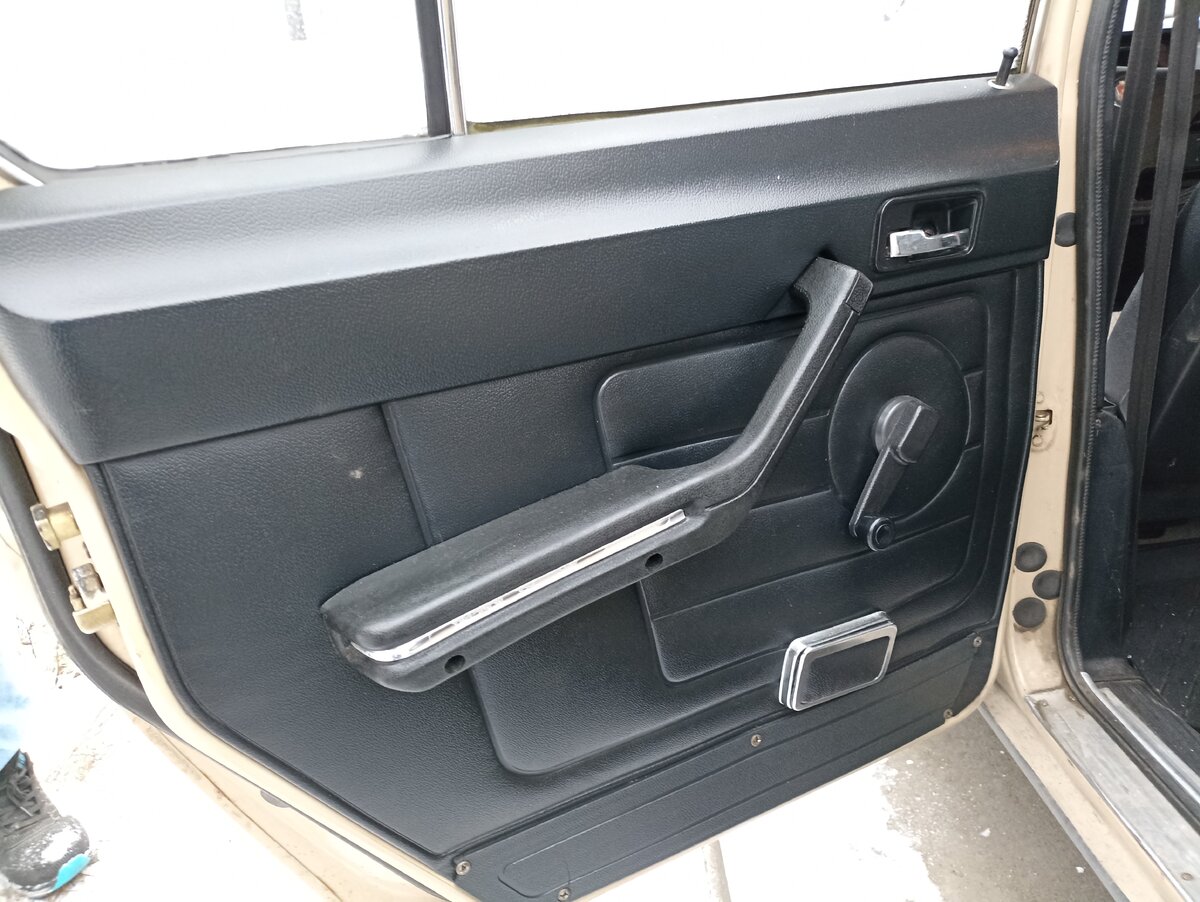

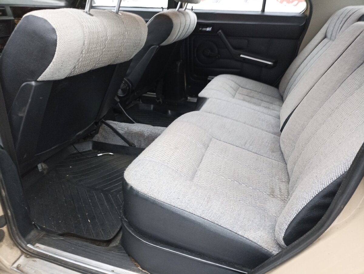

Родной салон или нет ... прекрасно видно из материалов дела.
Изучайте

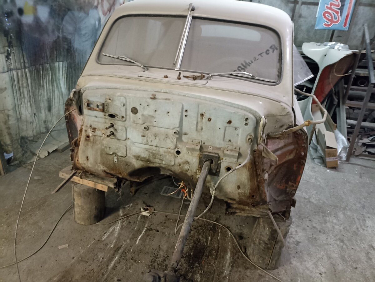

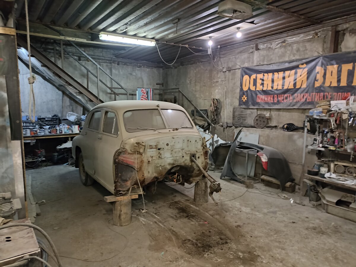

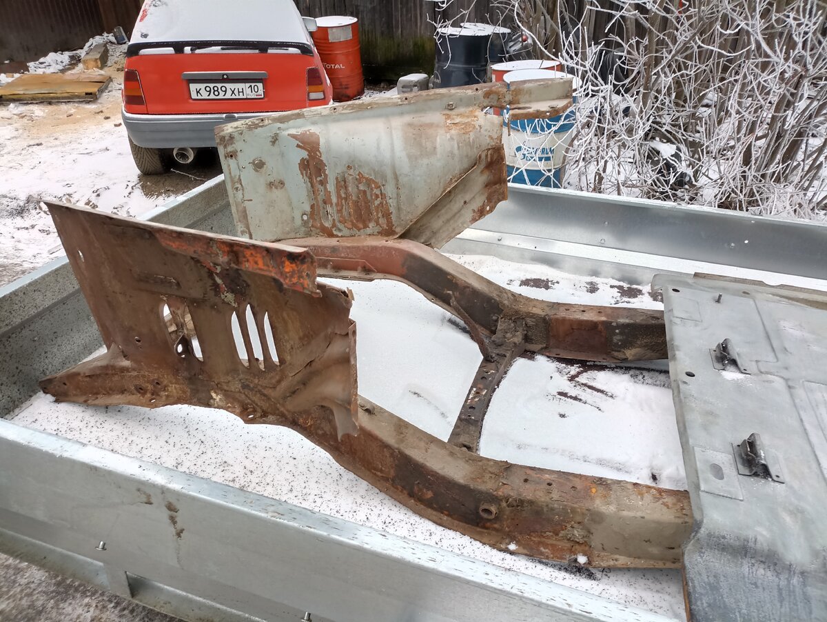

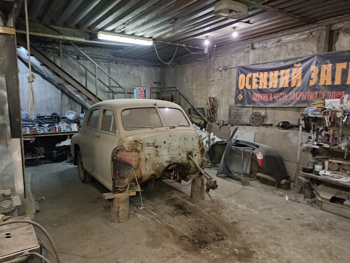

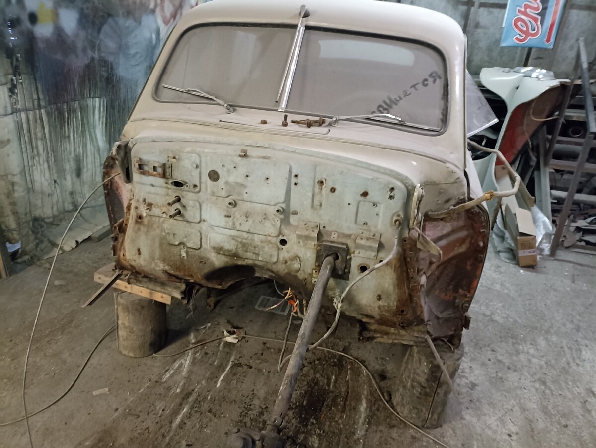

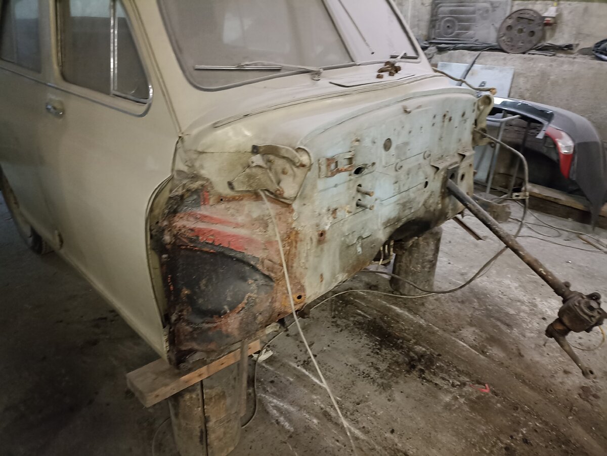

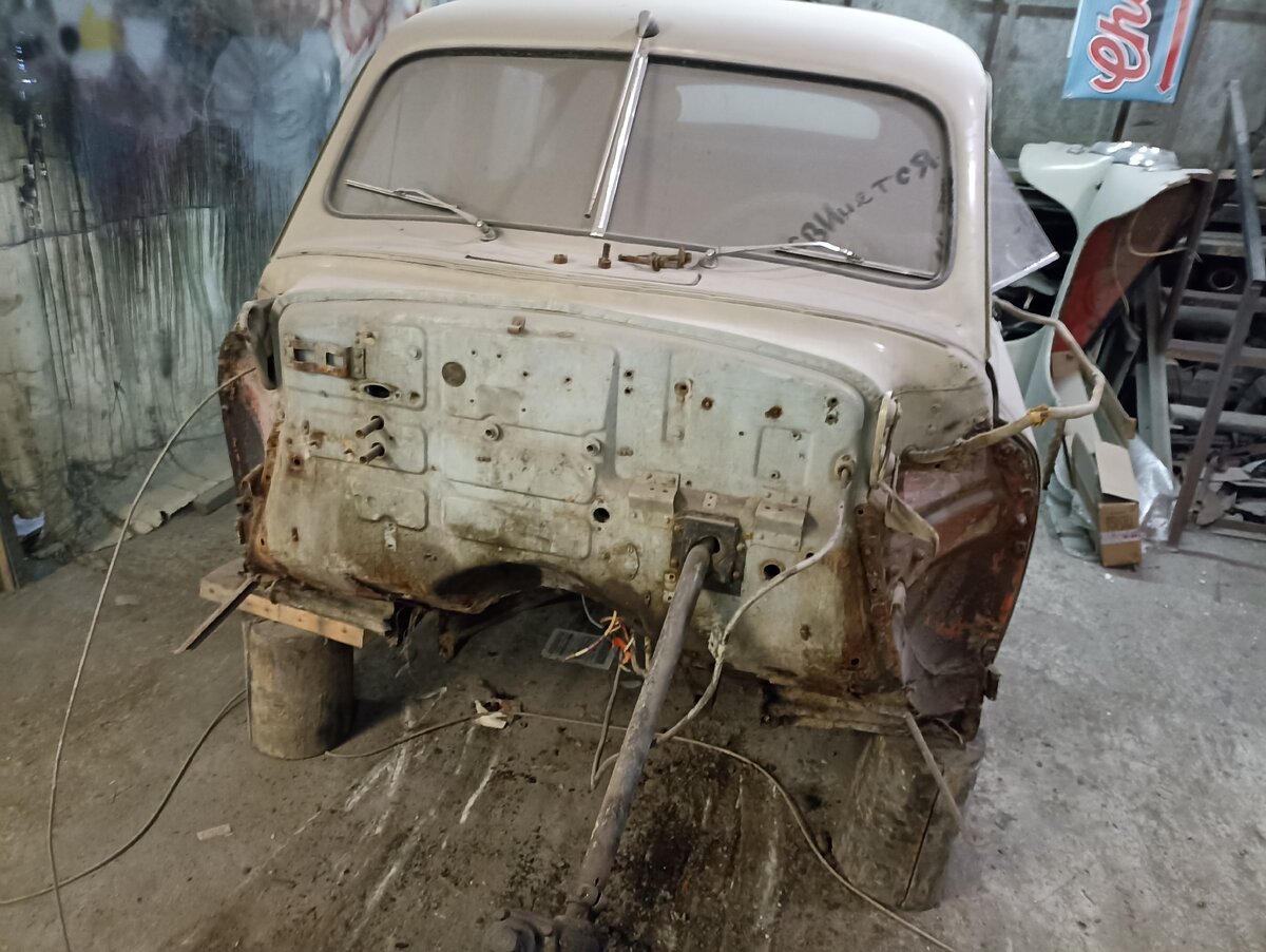

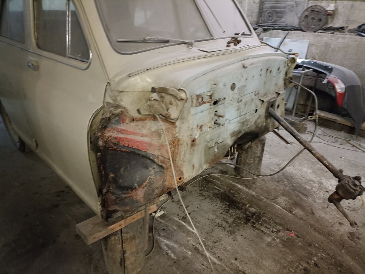

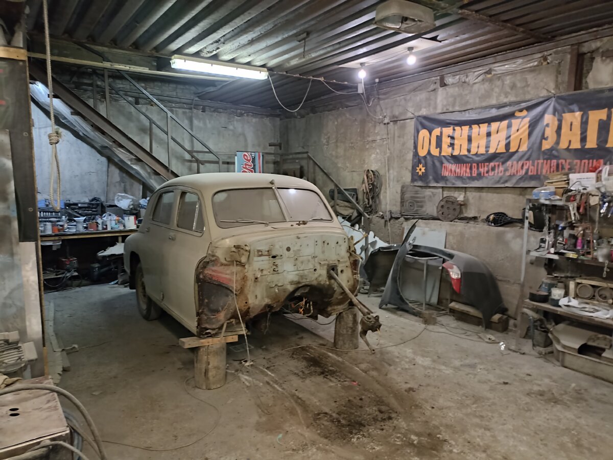

Процесс не прекращается!)
Сейчас подготовка к пескострую.
Gip134
12.07.2022
78
111
37
Петрозаводск

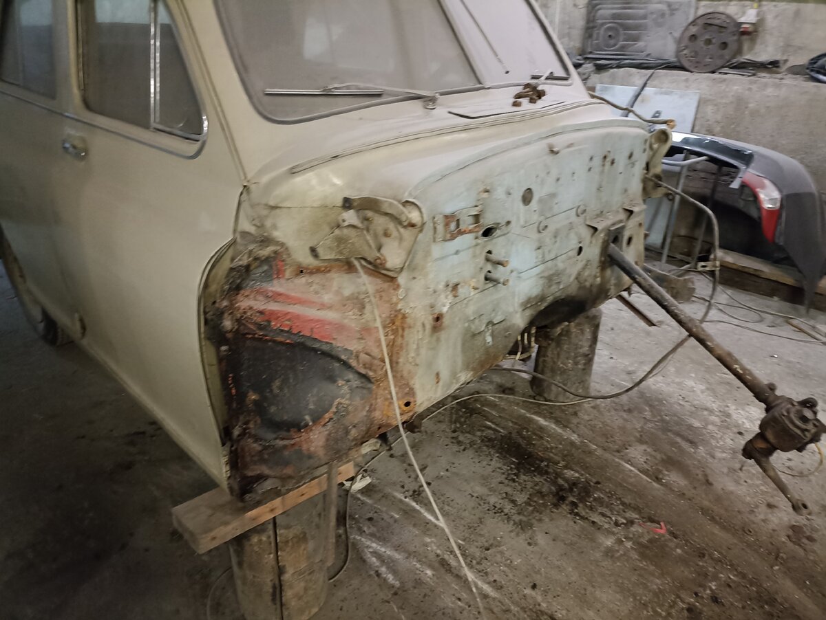

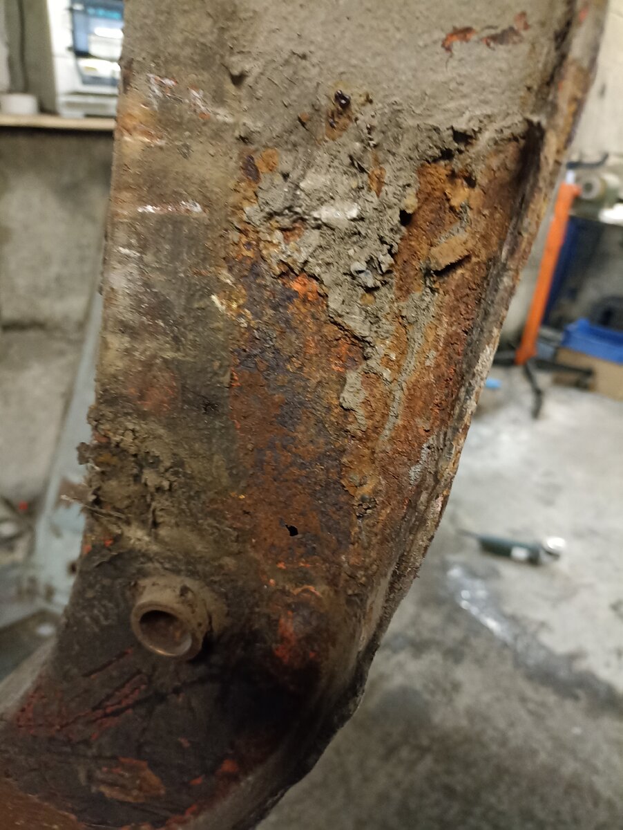

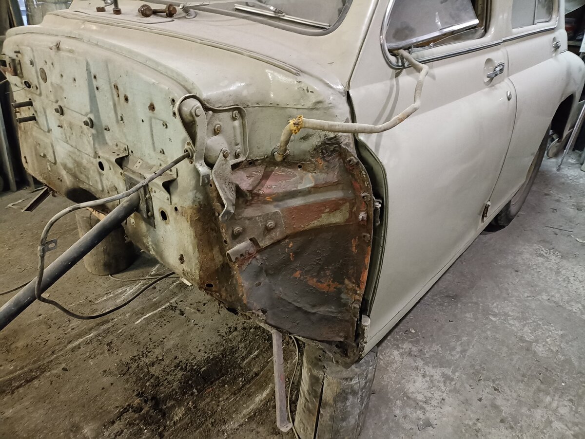

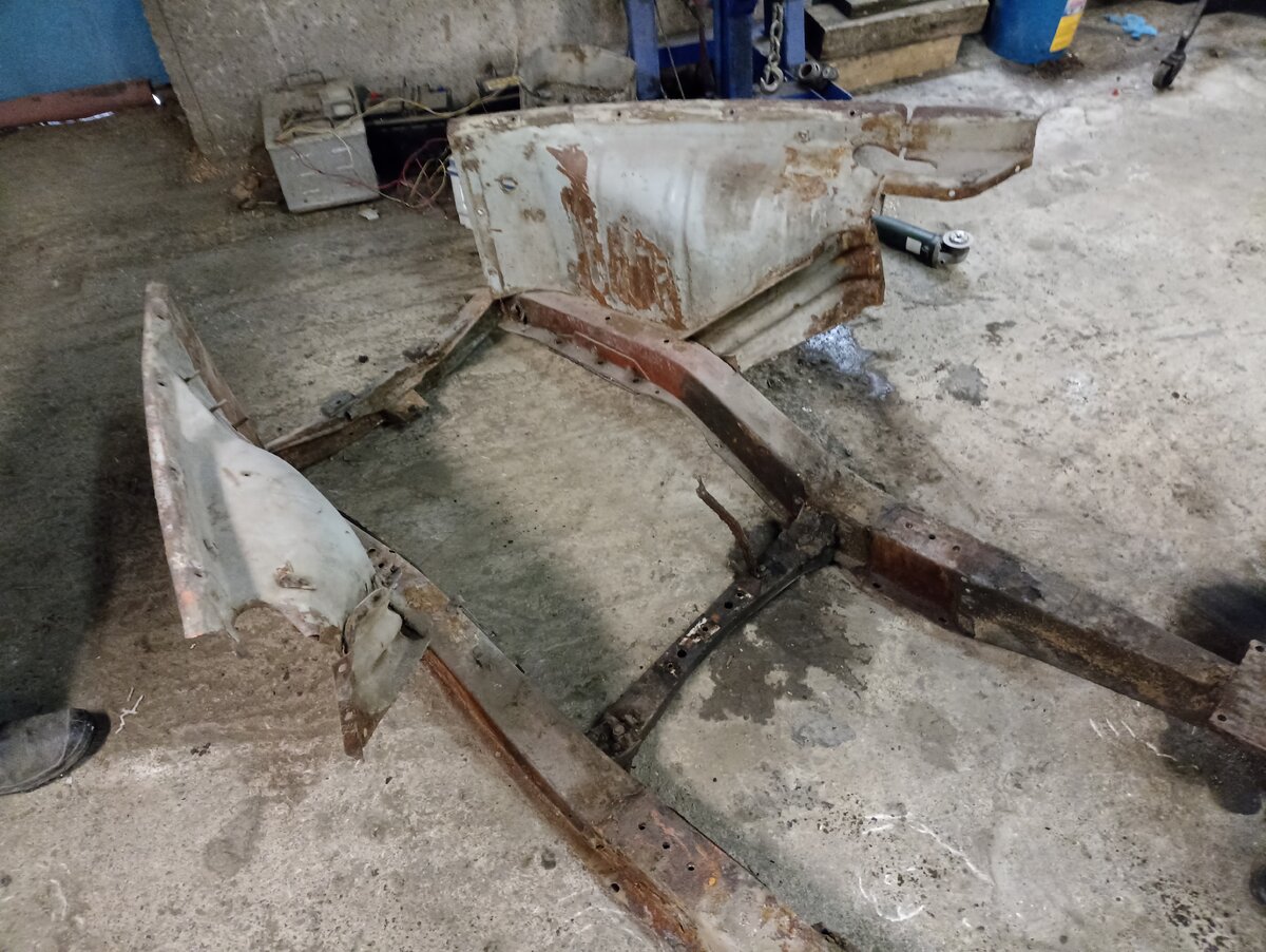

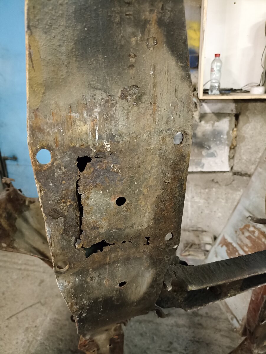

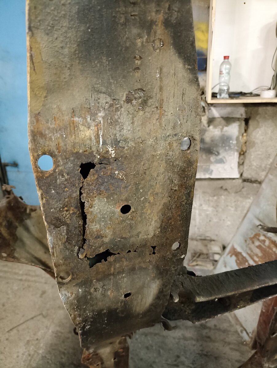

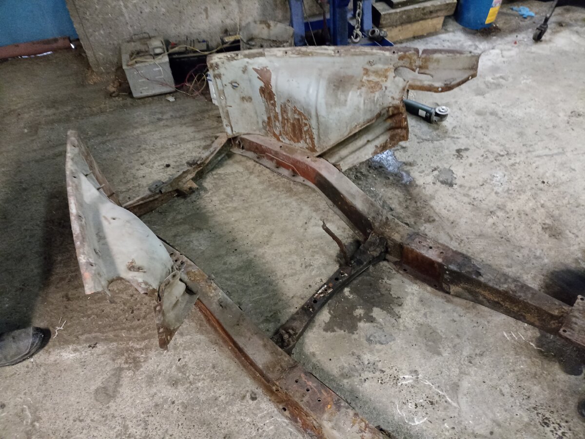

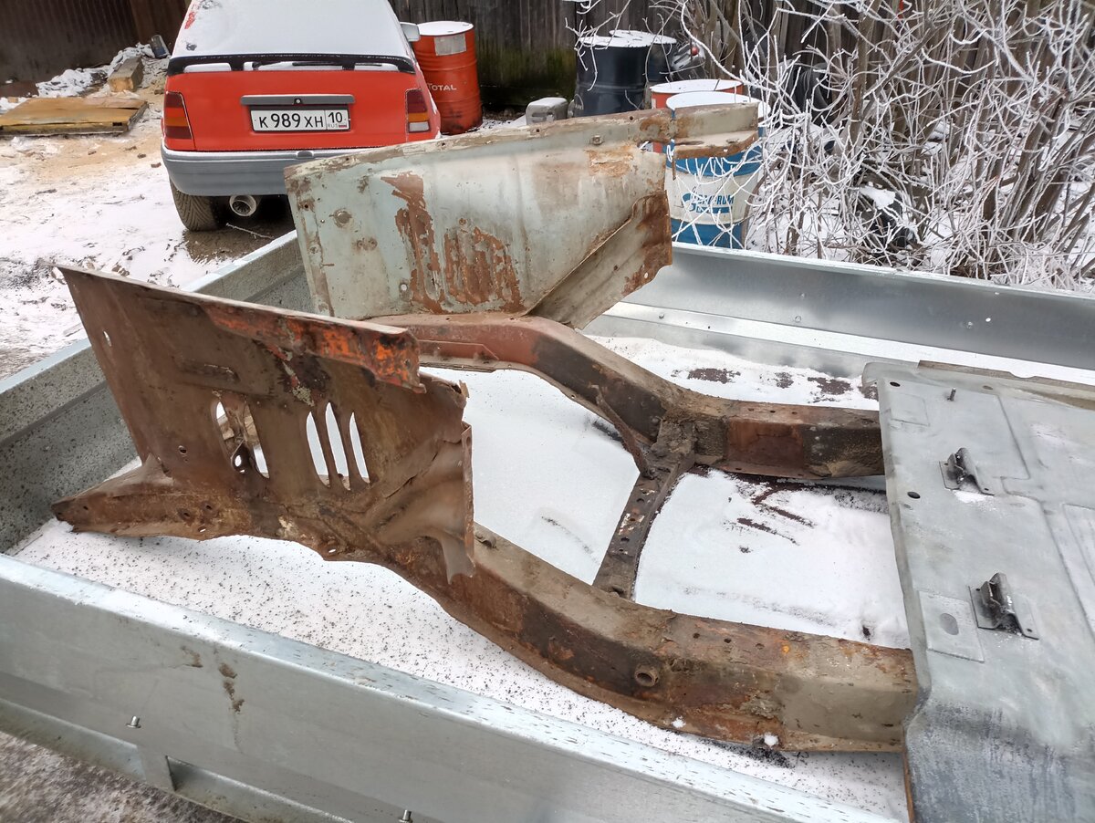

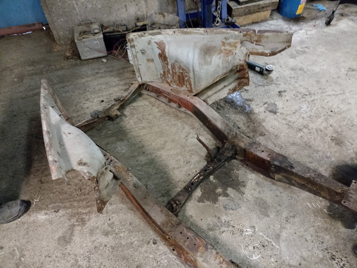

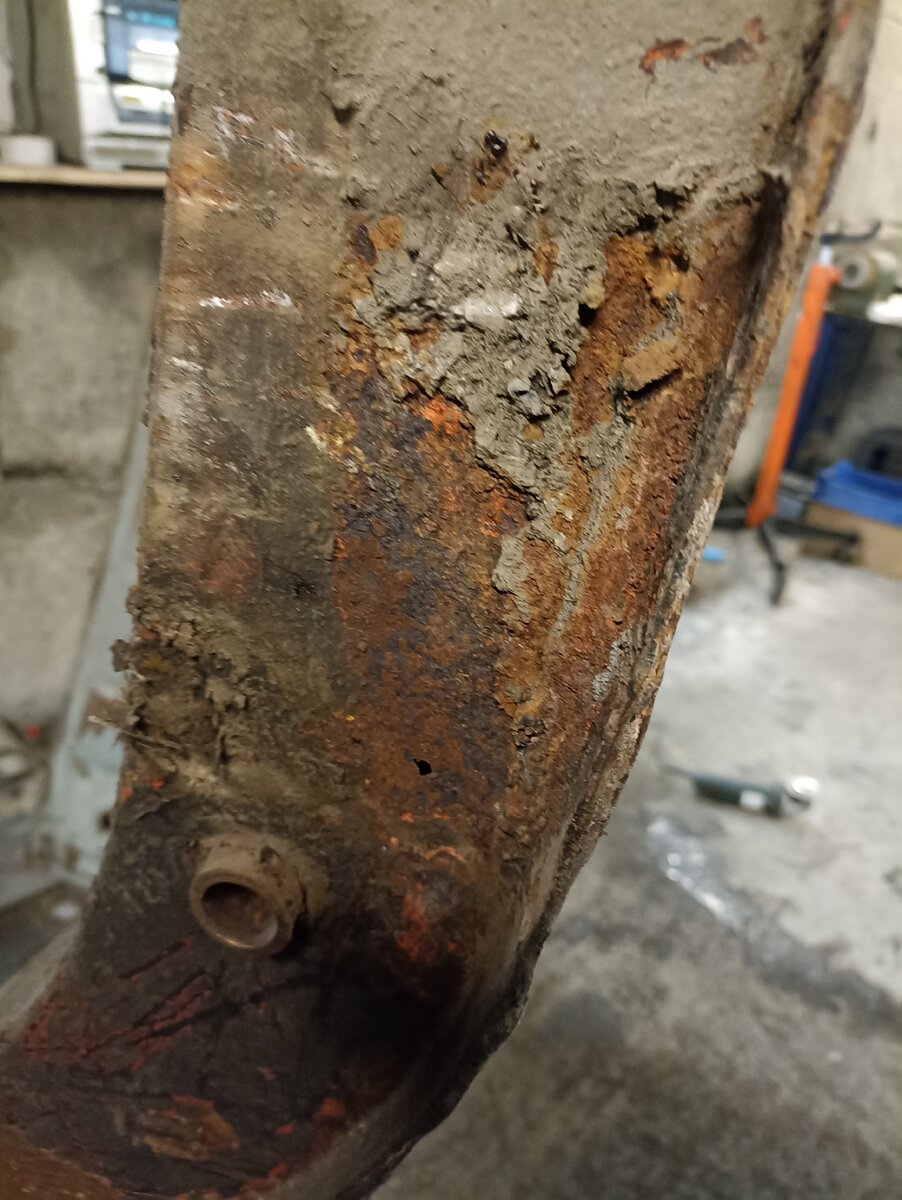

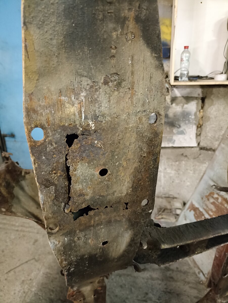

Все таки есть пару мест требующих внимания
4 441
6 779
  • Haha
Реакции: Gip134 и алекса
Gip134
12.07.2022
78
111
37
Петрозаводск
Это называется - начало с пары мест, а там дальше их счет потеряешь)))
Терпения в ремонте!
Эт понятно))
Я немного о другом. Фантазировал что вообще не будет участков требующих сварки!)
  • Haha
Реакции: Pika

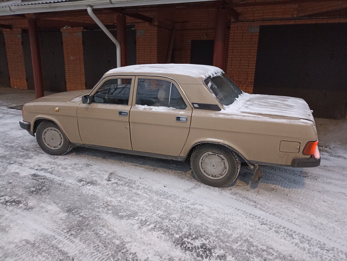

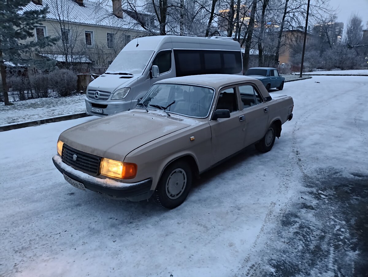

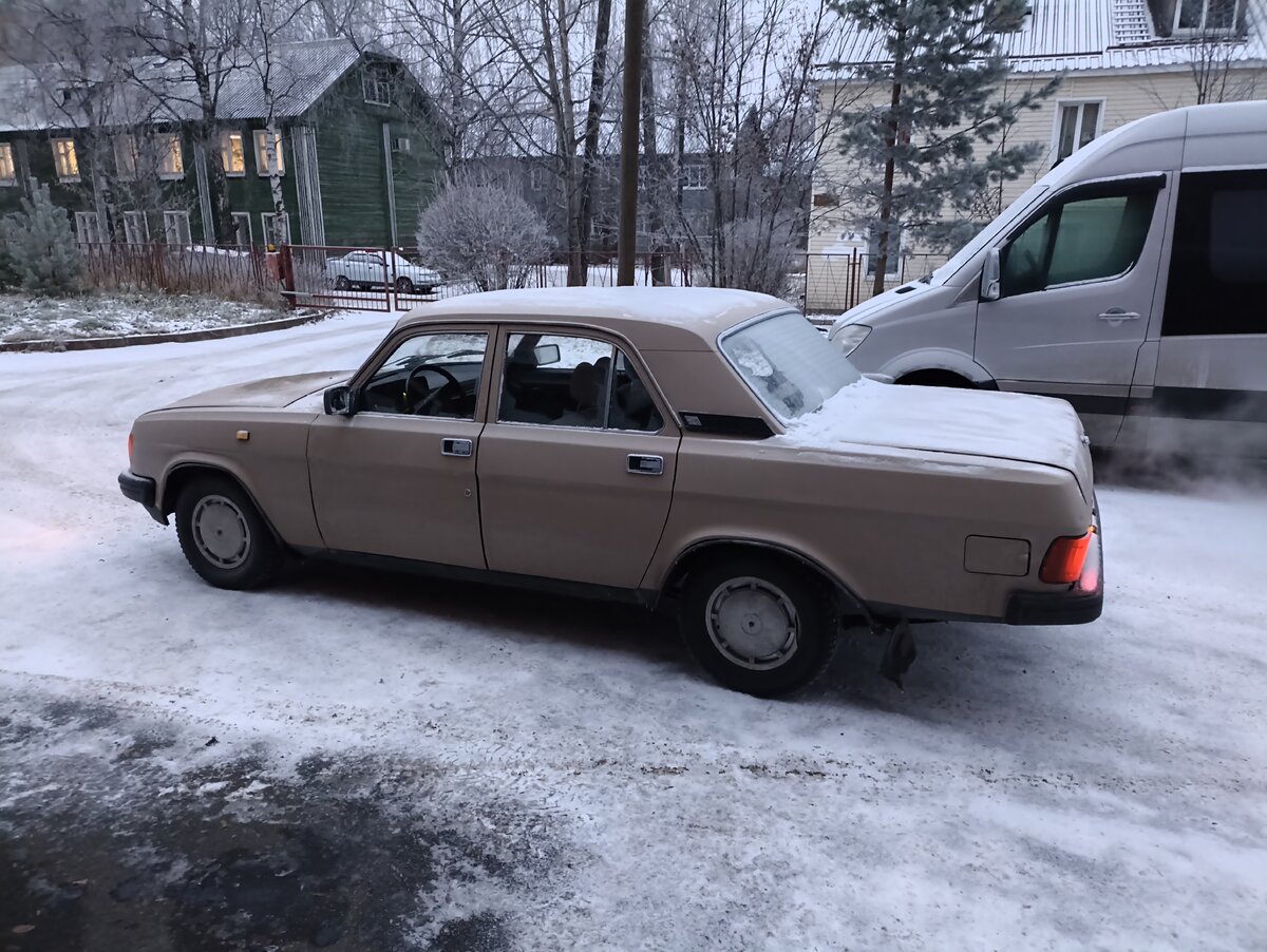

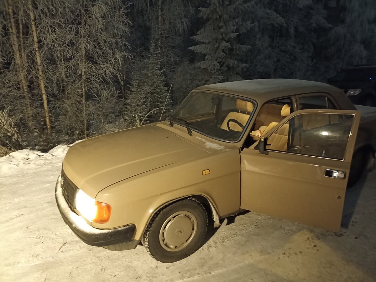

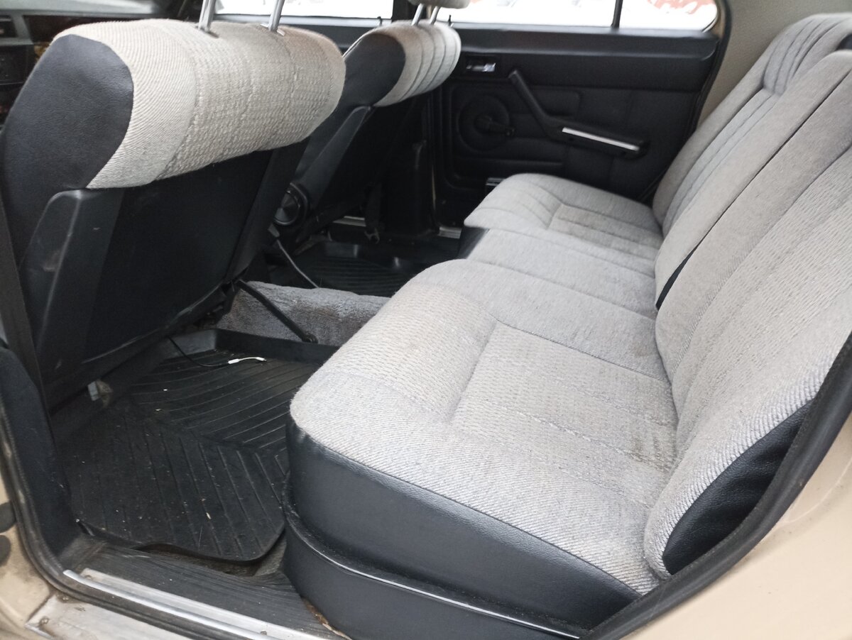

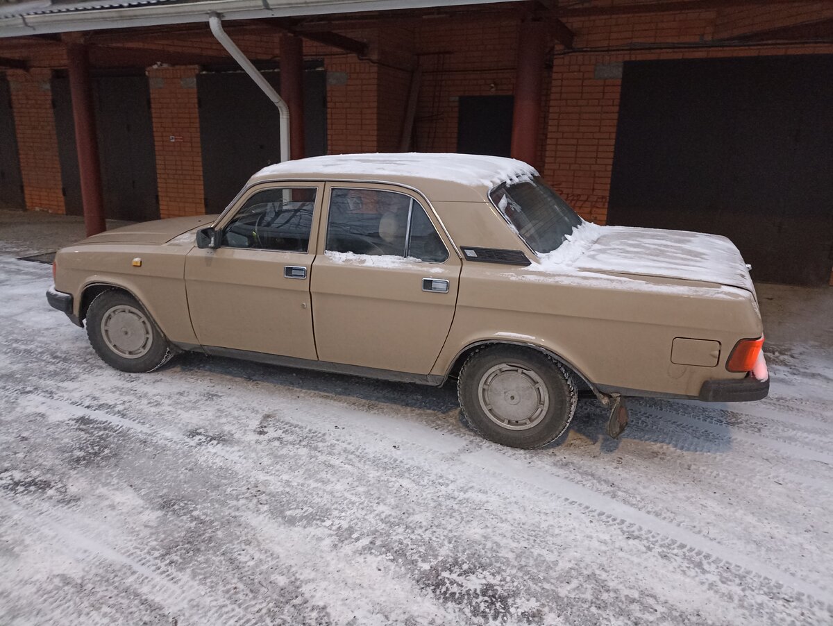

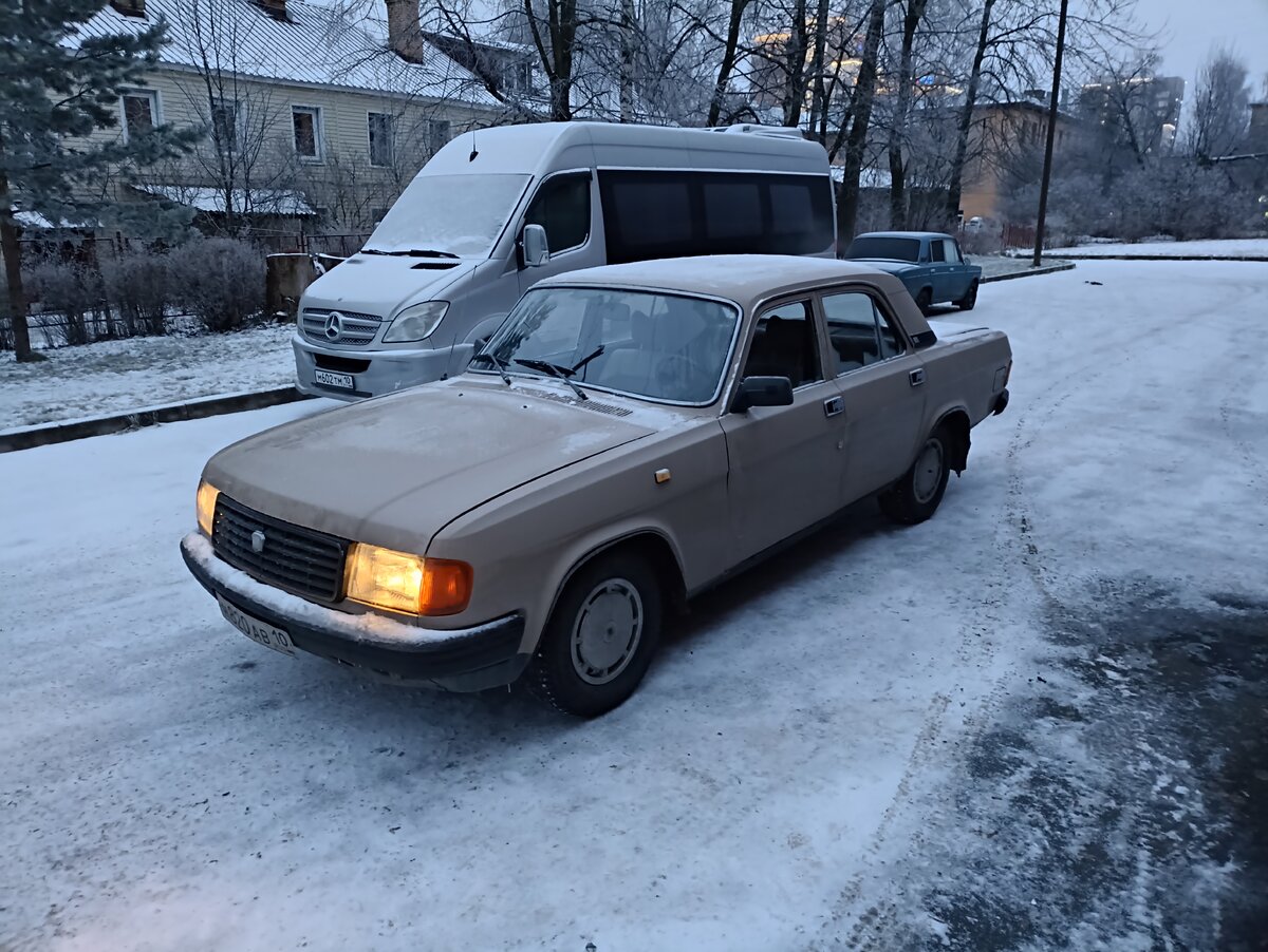

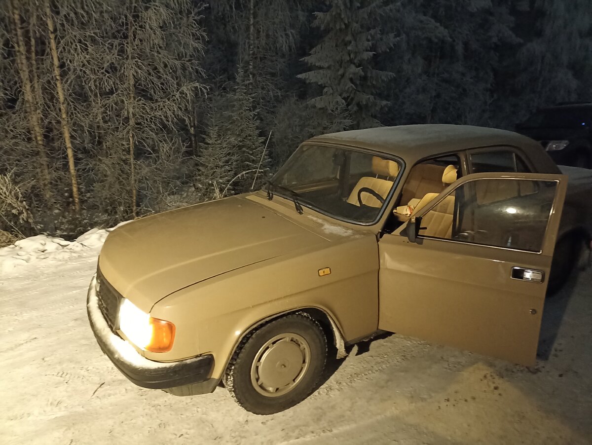

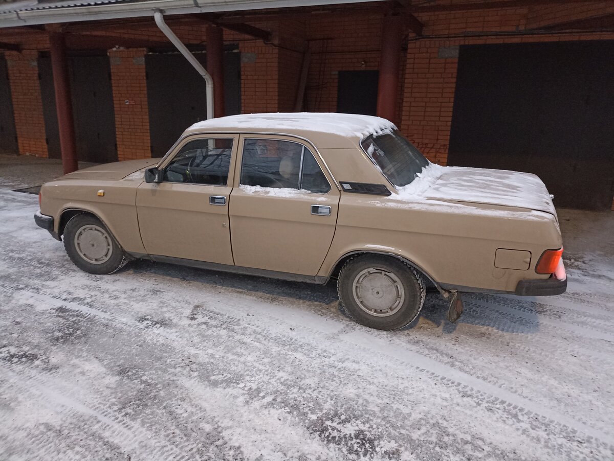

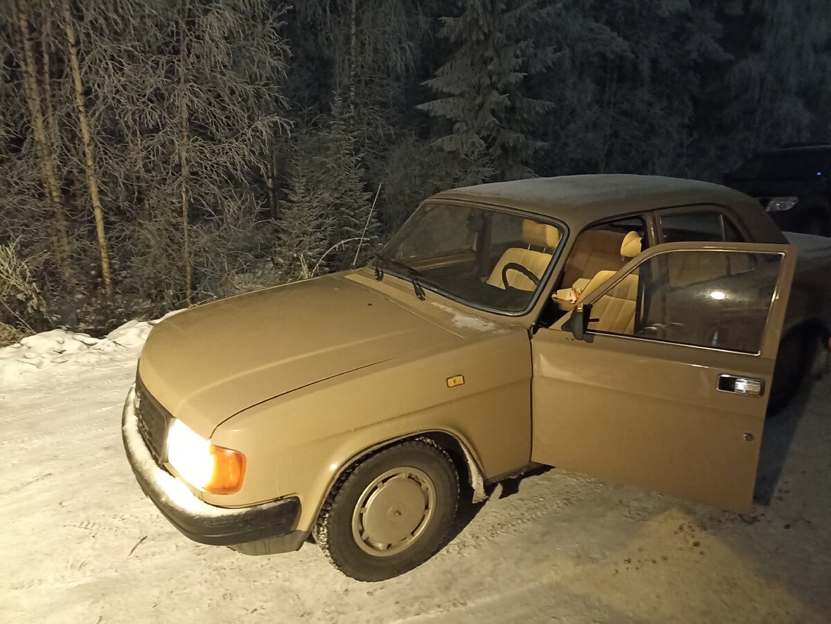

Небольшой оффтоп. Пока идут работы по М20, попутно стал обладателем ГАЗ 31029. В редком цвете. 93г.
Состояние машины очень достойной. Ржавчины сквозной нет вообще. Краска абсолютно вся родная. Качество сборки ..даже не ожидал такого от Волги. Вся электрика работает!
Но не суть.
Может кто знает что по 29ым..
Интересуют действительно ли на этот цвет шёл улучшеный грунт или даже лужение?
Но не суть.
Обычный цвет...я бы назвал его кофейным.
К нам в Мск такого цвета 24-10 в таксопарки приходили в 1990-93 году.Нифига не редкий цвет...обычный.
А про лужение в 1993 годе,так это вообще без комментариев!))
