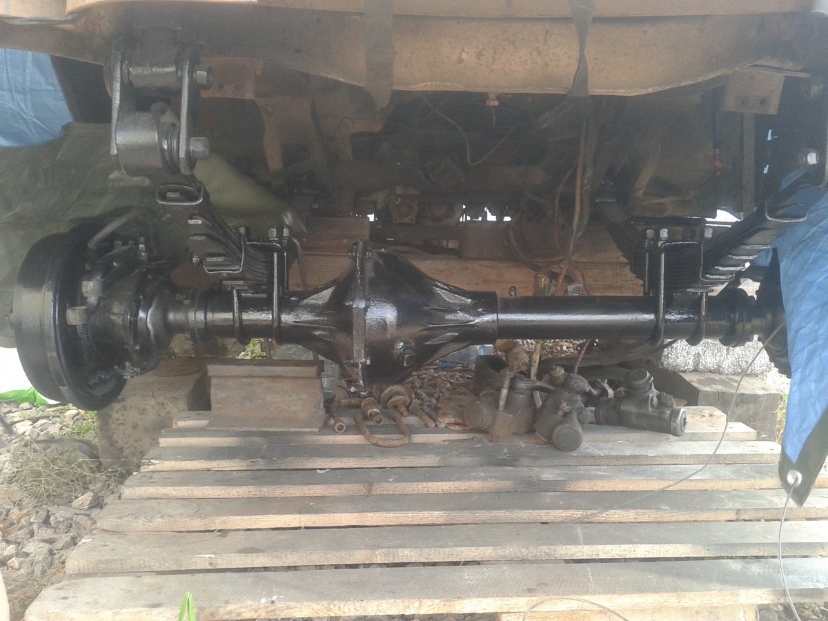

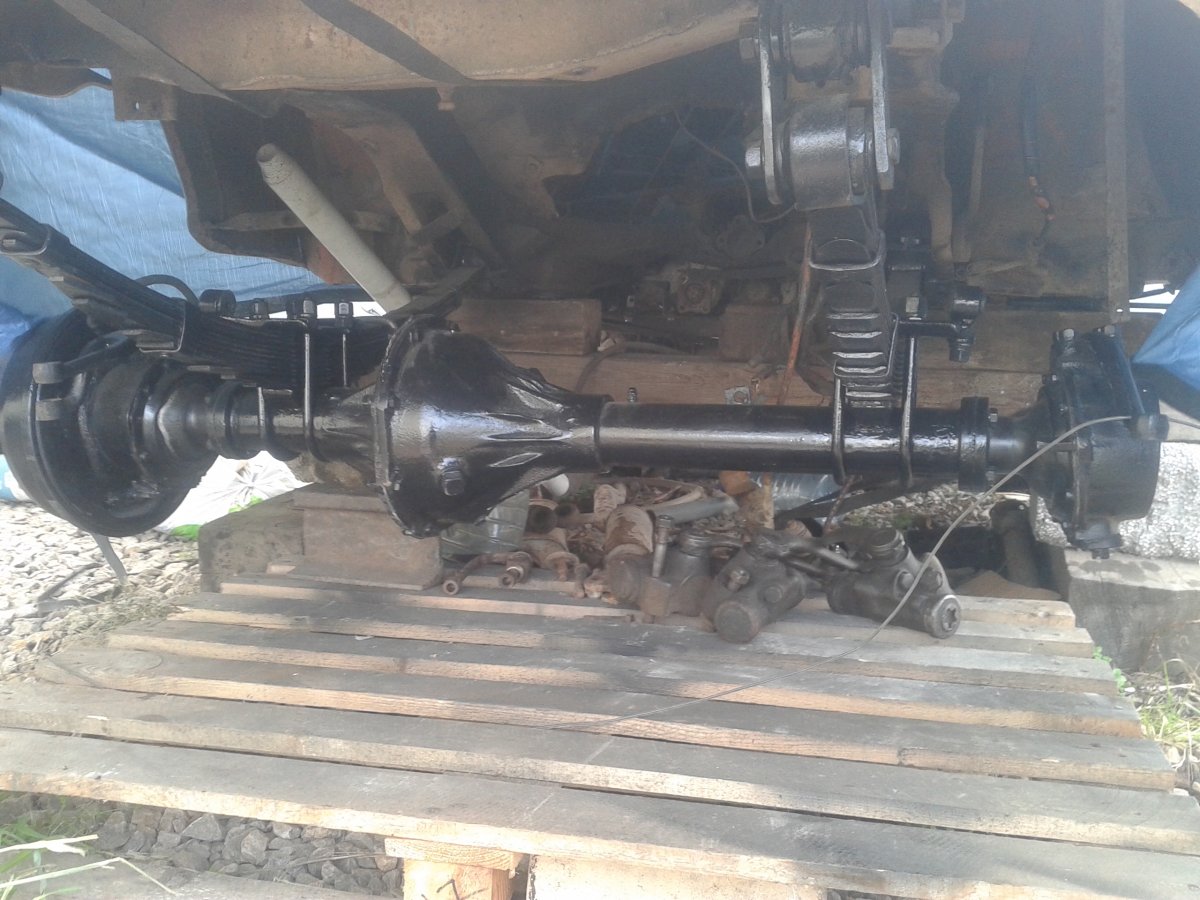

Не хочется Вас огорчать - но передний мост не М72.

Возможно , он стоял на 69 поэтому рулевые тяги не родные

Добрый день! Что бы нормально стали стремянки на коротком чулке (мост не родной) надо на ширину стремянки обрезать по кругу корпус редуктора возле подушки рессоры, тогда стремянка нормально станет. Я себе так сделал.

Спасибо! Я уже так и сделал) по другому ни как
