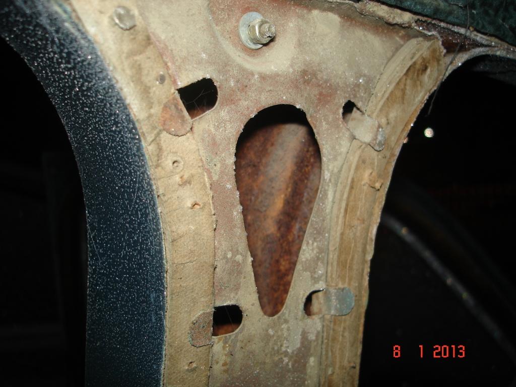

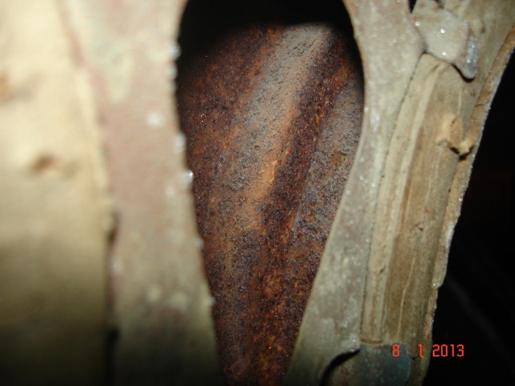

Еще заглянул я внутрь стойки, и как то немного страшно мне стало.....

Надеюсь ржа неглубокая. Потому как до глобального ремонта мне пока далеко.
9 342
933
Растстоп можно уже сейчас он пропитает ржу и убъёт изнутри будет типа компресс.
А вообще упаси вас Бог заглядывать куда не надо, это можно и рассудка лишиться. Я вот тоже стойки вскрывал давече, так гне стал в них смотреть а теперь вот думаю что же там у меня... кефир?
А по поводу выключателей на стойках то совершенно точно он должен быть один на пасажирской стойке. Но я увидев размеченные и просверленные отверстия сделал то что хотед лавно - поставил два выключателя на обе стойки, а дверные выкинул нахрен ибо они лишат меня возможности единолично управлять освещением моей машины... а востание машины мне совсем ни к чему )

Вот твои два выключателя меня и смутили :)
А раст стоп это что? И есть его аналог?
15 884
9 004
расстоп это очень хороший антикор аналогов нет..похож на мовиль но лучше.
