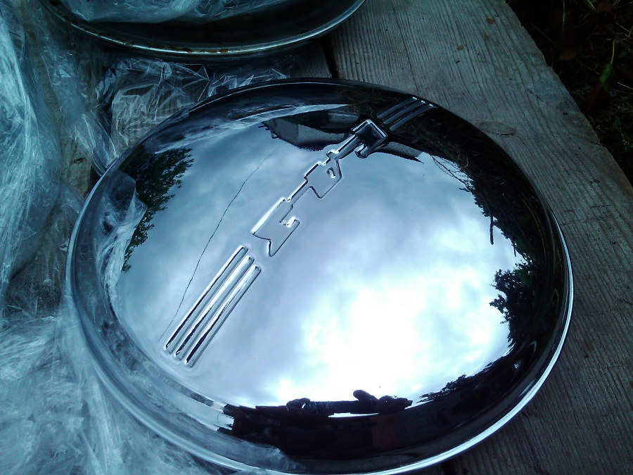

Колпак заводской новый, всегда с закрашенными красным колером буквами ГАЗ и полосками.
Потому и возник вопрос.
Поверьте ,через мои руки прошли 3 комплекта и закрашенными надписями и без.
Без скорее всего это детали которые шли в запчасти!
А если есть сомнение могу показать с обратной стороны,заводское клеймо и бортик без следов установки.

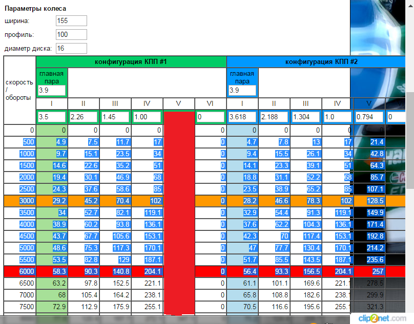

Первая таблица ,шины М-20,пара 3.9,КПП-24
Вторая...КПП-31029(3110,31105)
Игры с передаточными числами тут:
http://www.kartuning.ru/gearbox-calculator
