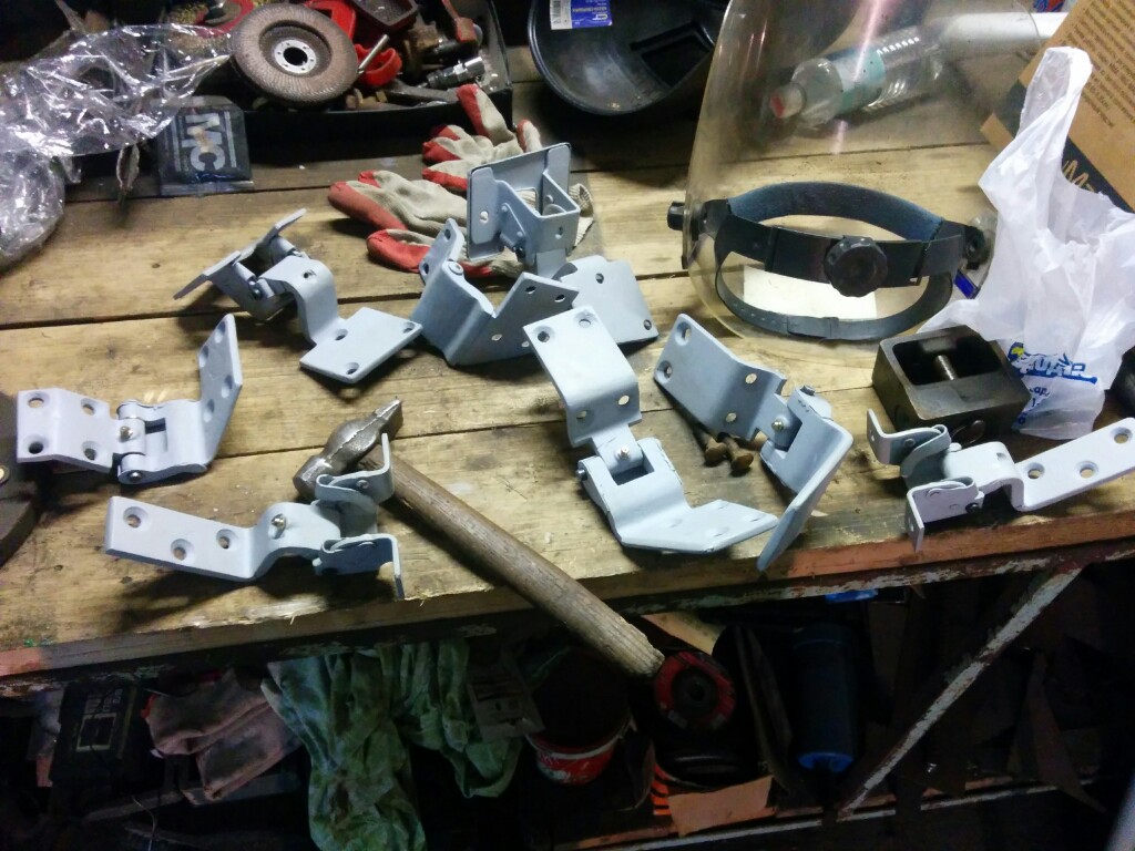

Молодец! Из чего пальцы в итоге? Если еще надо чего будет померить буду рад тебя видеть.
P.S. Крышечки, если будешь делать, делай из трех частей, я свои буду переделывать-он мне не нравятся-слишком угловатые.

Пальцы сделали из арматуры на 14 мм, кстати токарь уверяет что митолл твёрдый и прокаливать его мол не надо, я в раздумьях теперь..
Про крышечки да, спасибо за совет, разрежу их ножнами а потом обварю по стыку..
5 230
3 839
Арматура разная бывает, бывает Ст3, а бывает из чего то более достойного. В родне штифты петель каленые и явно не сталь 3.
Если бы стоял вопрос калить или нет, я однозначно за закалку.

Мои токарь точил из клапанов.

Молодец! Я как раз сегодня крышки лепил на свои петли. Верно Андрей советует - лучше из трех частей.
пластины пружинные просто расклепал? или новые сделал?

Сталь "тройка" сырая, из нее нельзя делать оси. Износятся моментально. Калить ее не получится.
Необходима углеродистая сталь. Ее при желании можно подвергнуть термообработки.
Арматура бывает разная.

Пластины просто расклепал..
По поводу закалки- корпус петли тоже убивается, не даром же у меня уже третий ремонтеый размер как минимум, с этим тоже ничего не поделать.. получается чем ось петель жостче- тем сильнее будет страдать сам корпус петли, а втулки можно переточить без ппоблем .. как то так вот такие мысли в 2 ночи..)

По поводу сэкономил- это я про петли нашего Славика за 27 тр, ну да ладно..
Сегодня пробовал прокаливать.. результат есть, напильник теперь хорошо скользит по поверхности..
В масле эффект нолевой, а вот после водички стали гладкими

Значит у тебя правильная арматура) А где канавки, или это с верхней?
P.S. Если я правильно помню, после закалки нужно сделать отпуск, чтобы уменьшить склонность к охрупчиванию и снятию внутренних напряжений. По сути еще раз нагреть детали градусов до 400 и остудить на воздухе.( Можно и до 200 с этим справится обычная духовка).

Канавки не делал.. 8)
Не радует другое, что при закалке пальцы потеряли немного в толщине, свободно заходят, люфта нет но фиг знает.. надо примерять на дверь и кузов..
Много нового узнал вообщем по теме митолла+
Спасиб за совет, только духовки нет у мненя..

Зря без канавок, чем больше смазки, тем меньше трение и износ, хотя для чисто летней эксплуатауии в сухую погоду, наверное, допустимо.
Температуру можно еще определять по цветам побежалости.
Пальцы насколько "усохли"?

Если сделать из хорошего металла, например 40Х, то и закалять не надо, просто хорошо обработать трущиеся поверхности.
При не каждодневной эксплуатации, хватит ресурса ещё лет на 50 точно :)
Калить низколегированную сталь как в вашем случае не стоит.

Ох и намучился я с ними.. Разбирал, собирал, подтачивал, вставлял шайбочки чтоб не болтались вверх-вниз..Грунтовал, перегрунтовывал..
Теперь в мыслях навеска дверей..

Всё отлично, вот только шайбочки может зря...Развернуть до большего диаметра и люфт уйдёт, а то с шайбами получается, что ось как бы внутри тела петли свободно может качатся.
16 463
11 429
шайбы думаю будут принимать участие типа подшипника.

Шайбы из бронзы (или латунь? не помню)) наточили, в нижних петлях онли, там где нет втулок, ибо зазоры очень велики у петель- от 1 до 3 мм относительно двух частей, подумал чтоб лишний раз не гуляли, ну и скользить должно получше, да.
Люфт не горизонтальный, он вверх- вниз же. А пальцы входят туго, все части развернуты под один размер;-)

Здорово получилось! Мои пока все еще живут в мешке :) Не совсем понял почему в петлях образовалось место под шайбочки, у меня они вставляются друг в друга очень плотно, а одну заднюю вообще пришлось поддточить немного. Крышечки покажи покрупнее, интересно ведь :)
