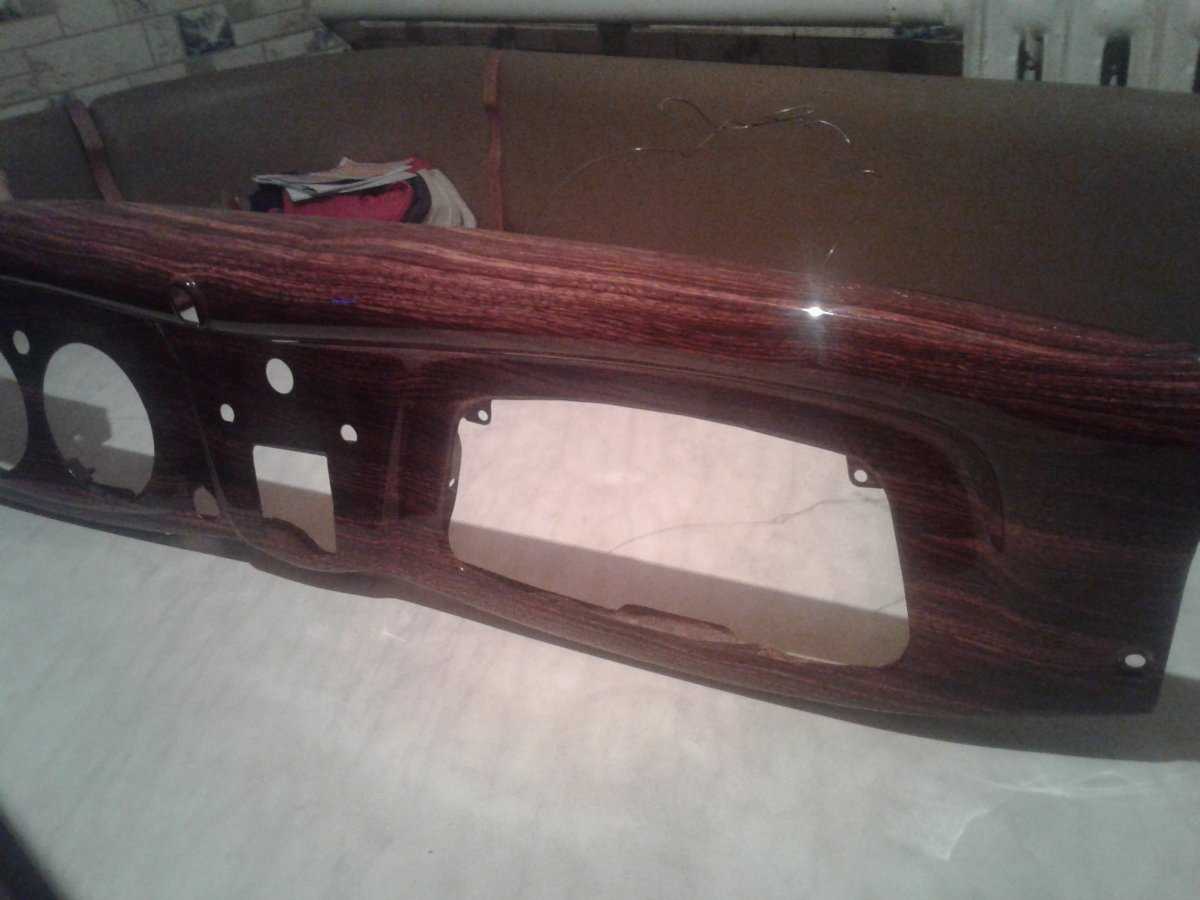

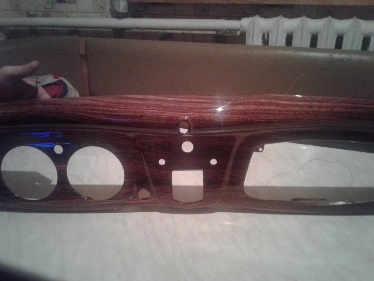

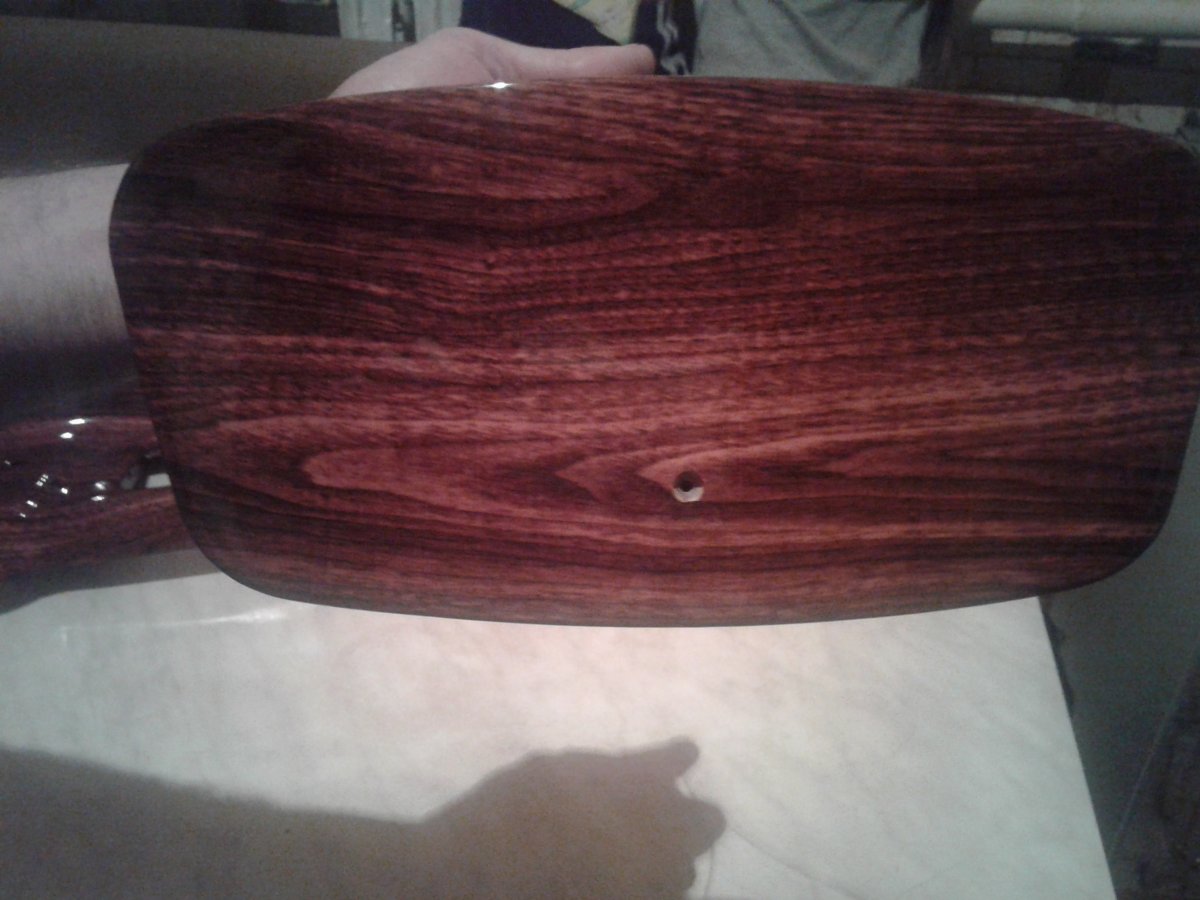

Между делом сделал торпеду и все рамки...Вот что получилось...Ждем приборы от Миши...Прикуриватель заказал у здесь- http://autobuy.ru/wpage/73343

Человек золотые руки!
Это аквапринт?

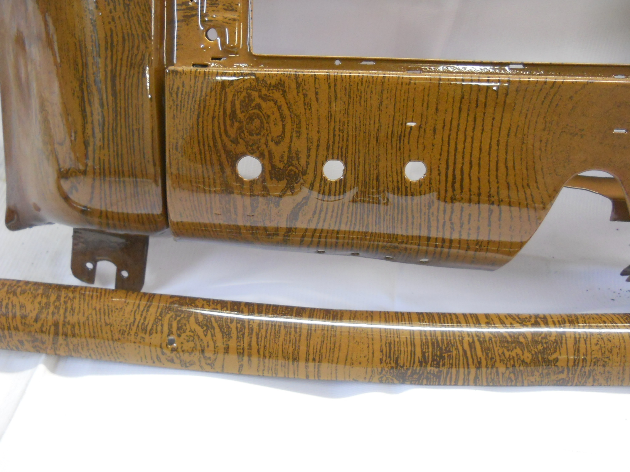

Да аквапринт....Кому интересно (хотя можно посмотреть в инете) технология практически таже...Деталь готовится завариваются лишние дырки лудится шпаклюется грунтуется...покрывается автомобильной базой (от базы зависит цвет изделия) Потом в воде наносится жировой рисунок и все покрывается автомобильным лаком....Сложности никакой больше геморра как всегда с подготовкой деталей (учитывая в каком они состоянии)..Но результат реально радует...Больше от маляра как всегда все зависит..Даже базу 2000 наждачкой проходишь потом и лак и еще и полируешь...В итоге идеальная поверхность..

жаль что рисунок по направлению сразу выдает новодел - он всегда вертикальный;)

Да (хотя горизонтальный по моему смотрится лучше--как реальный кусок дорогого дерева...хотя дело вкуса) Я тоже хотел вертикальный но размер панели более метра а по ширина самой большой пленки 1.05 ..короче не выходило а стык делать косячить не захотел...

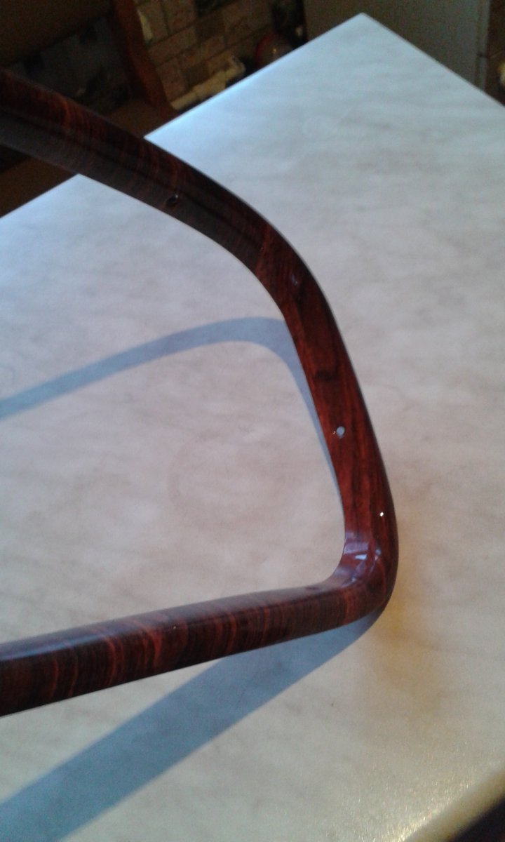

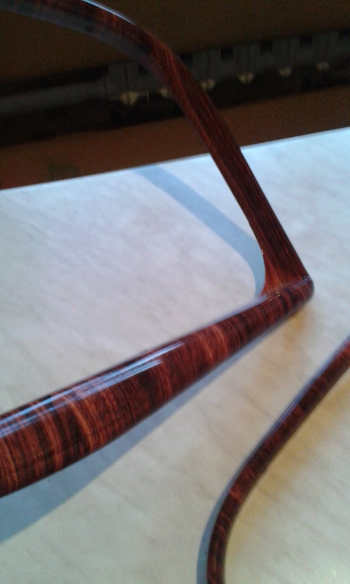

поэтому подобное я делаю сам и вручную. Какой хошь рисунок - мелкий, крупный, темный, светлый, и притом как отпечатки пальцев - один на миллион)))

Красиво...Жень ты наверное художественную закончил...:)...Уж подозрительно достойно...
Евгений, это тоненькой кисточкой все вырисовано? Или широкой щетиной? Я чет не пойму..

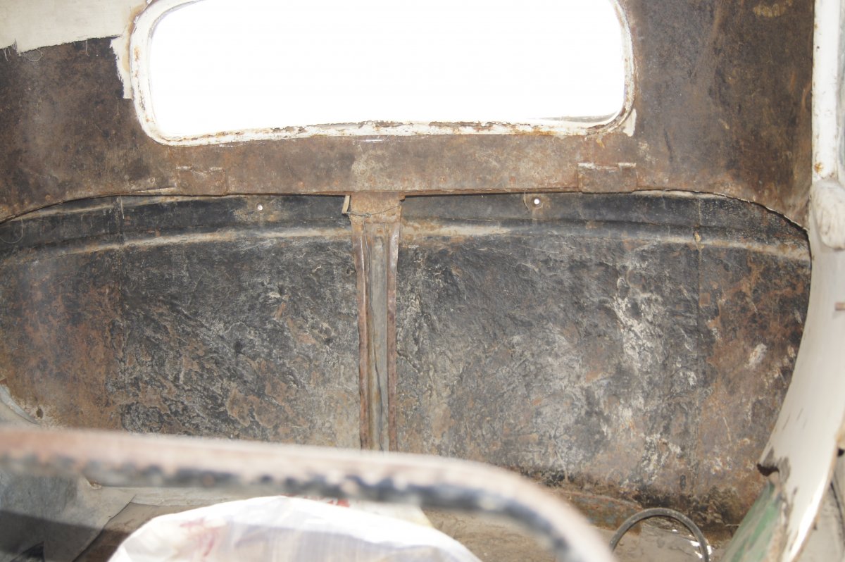

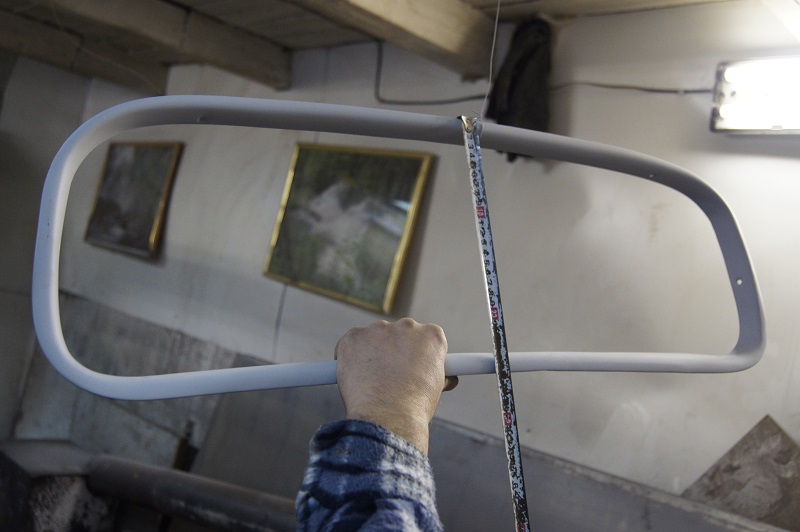

Покраска рамок это я и за работу то не считаю...Можно сколько угодно экспериментировать...А вот привести в порядок эти детали (особенно где бывшие владельцы молотком забивали да на инородными болтами закручивали )-это большое дело...У владельцев побед как таковых проблем и нет. да и рамки не дефицит...А на эмки? вот только 2 дня ушло чтобы заднию рамку в порядок привести..(сгнила в хлам).пришлось весь низ званого изготавливать

вот тоже реанимировал...водительская мертвая была

Алексей, да, помню твои рамки еще по теме с Победкой. Наносил с помощью губки, если мне память не изменяет.. Но у Евгения на выходе другая картина выходит, с прорисовкой древесных волокон.. Неужели вручную тонкой кистью?

Как Евгений наносит я незнаю...возможно использует какой нибудь трафарет...Скорее всего как всегда сложности нет главное пойти по правильному пути...
