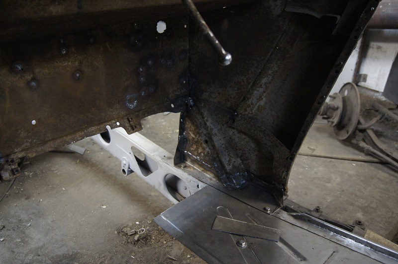

Привет всем...Начал проваривать перед...

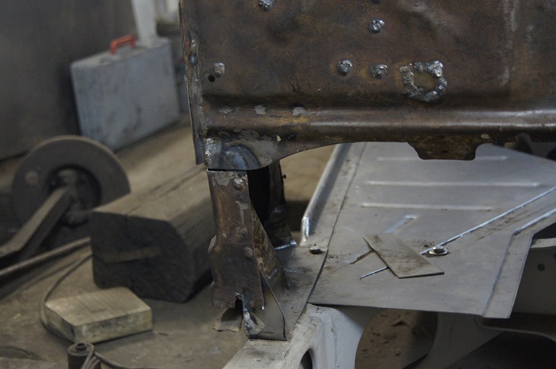

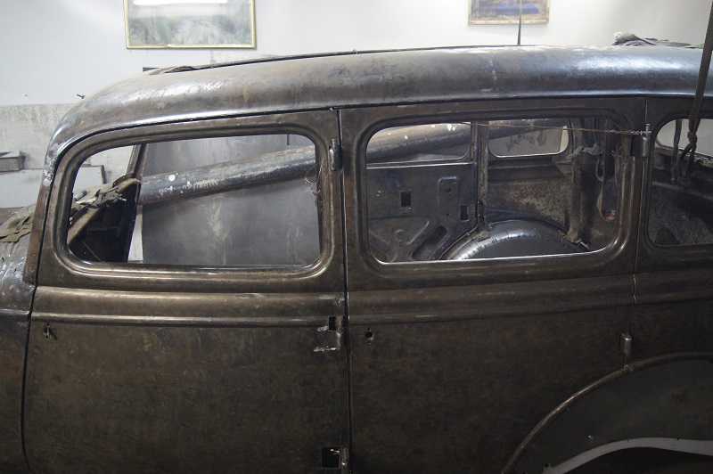

Выставил кузов на раму...проверил зазоры и сделал заготовки задних брызговиков
