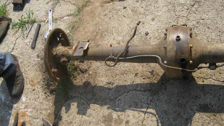

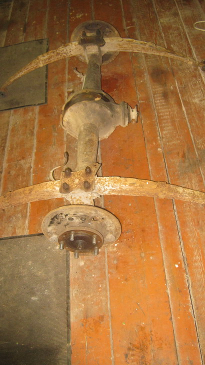

Пациент

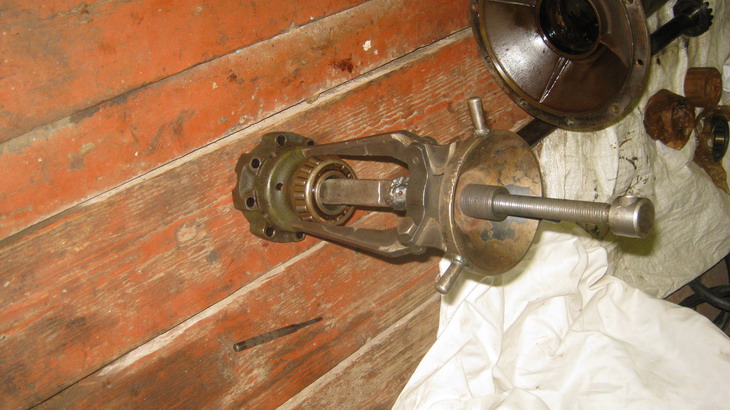

Сливаем нигрол

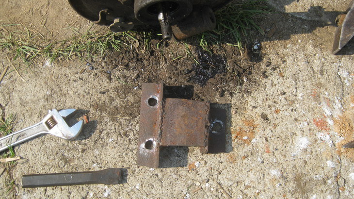

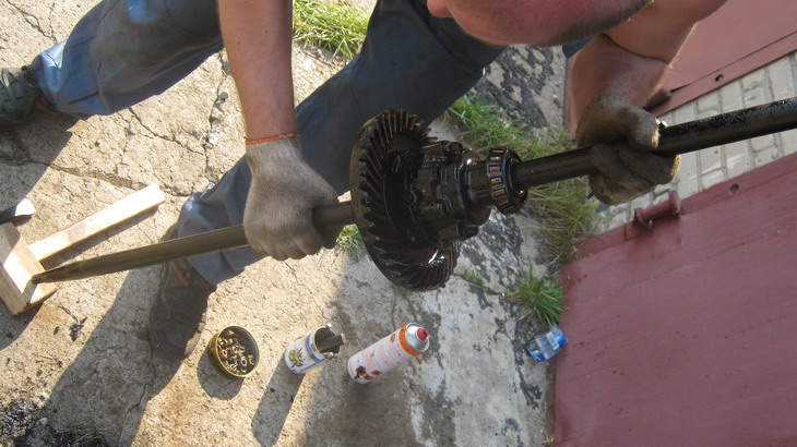

Лёша улыбается) А знаете почему?
Просто у него есть съёмник, который он сам и изготовил!

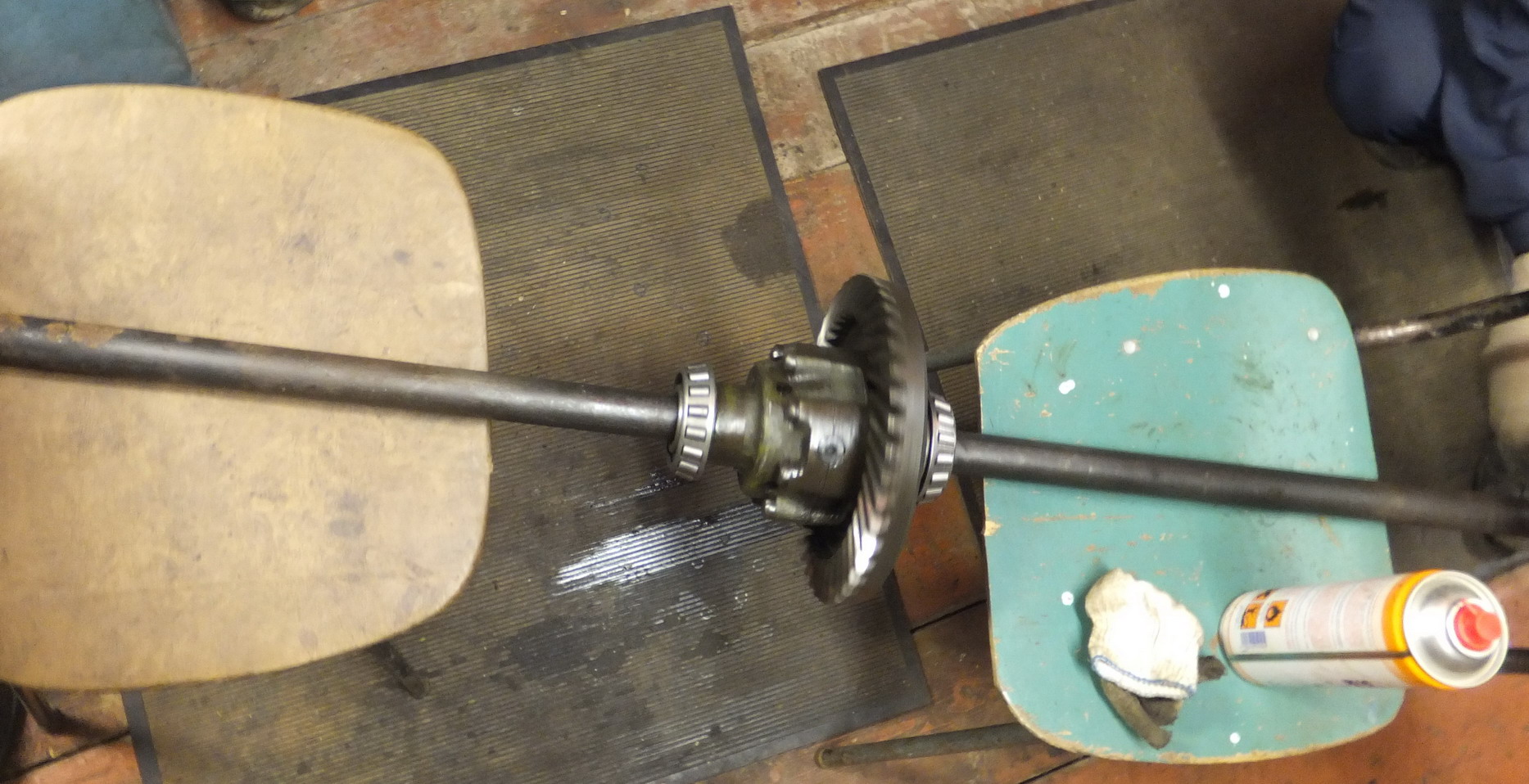

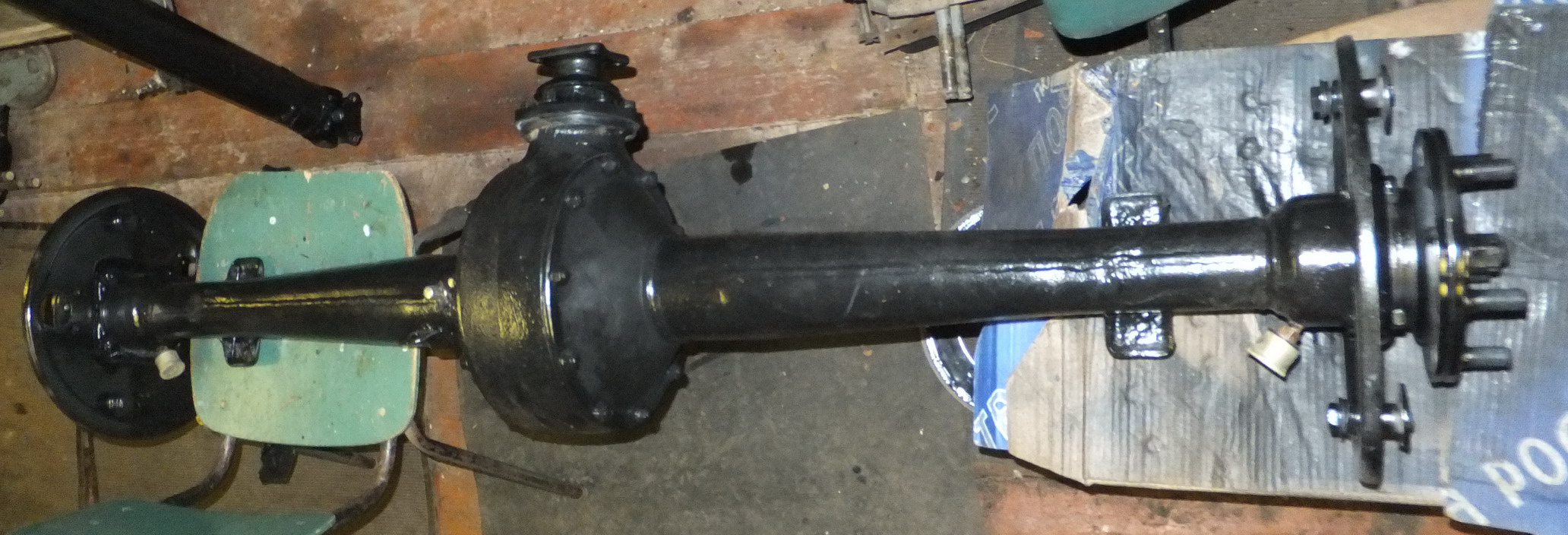

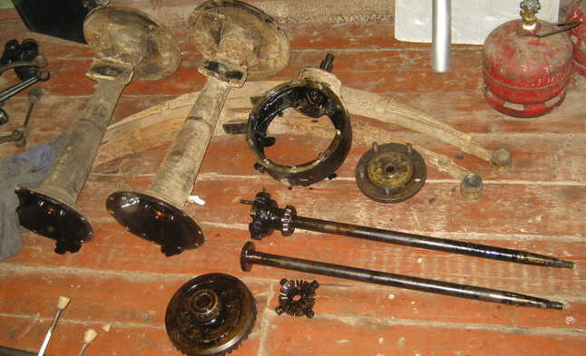

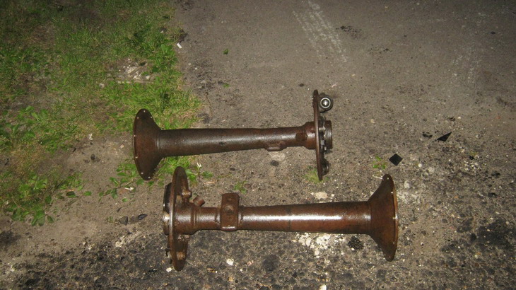

Пациент разобран.
Чистота залог здоровья!

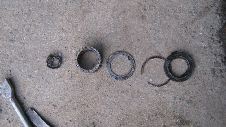

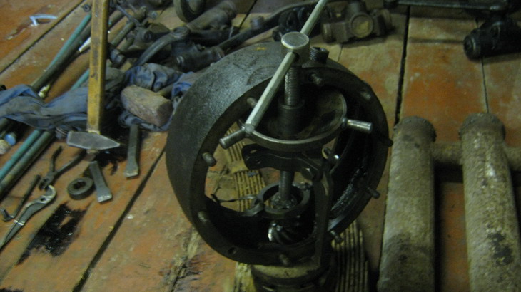

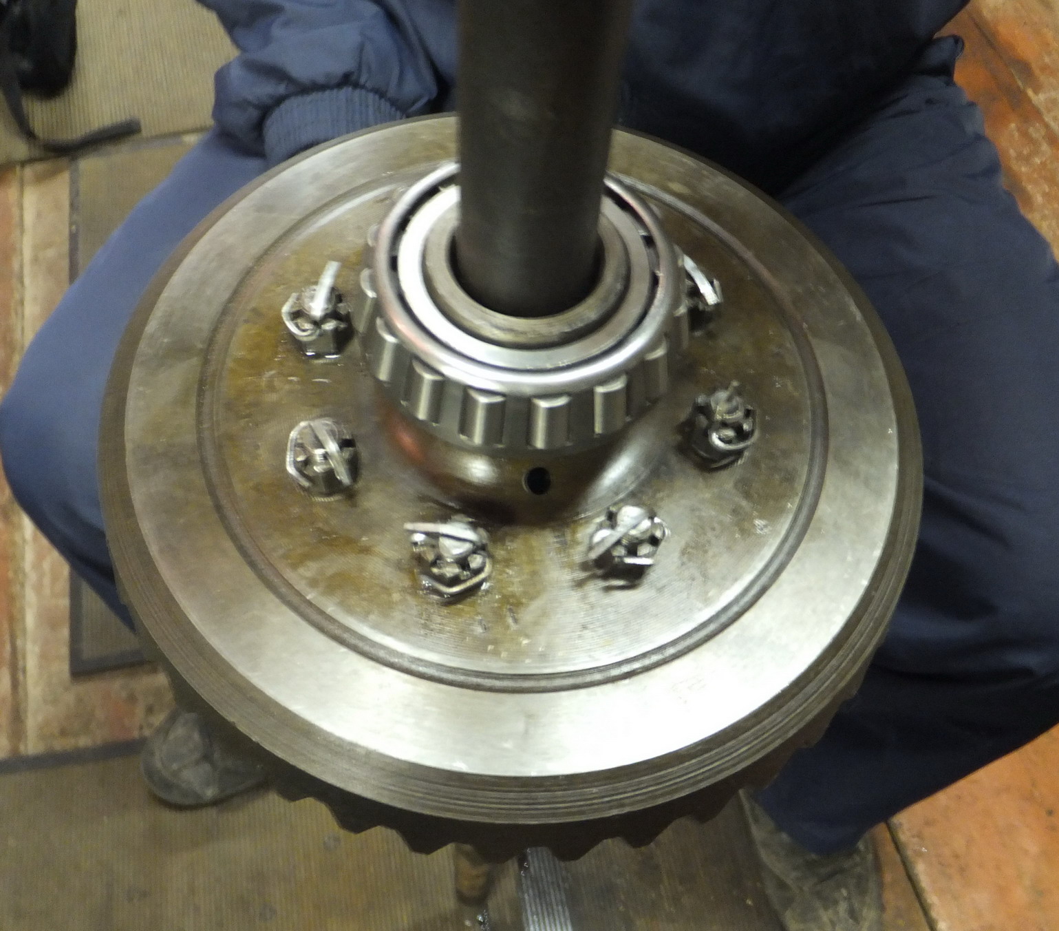

Меняем все подшипники.

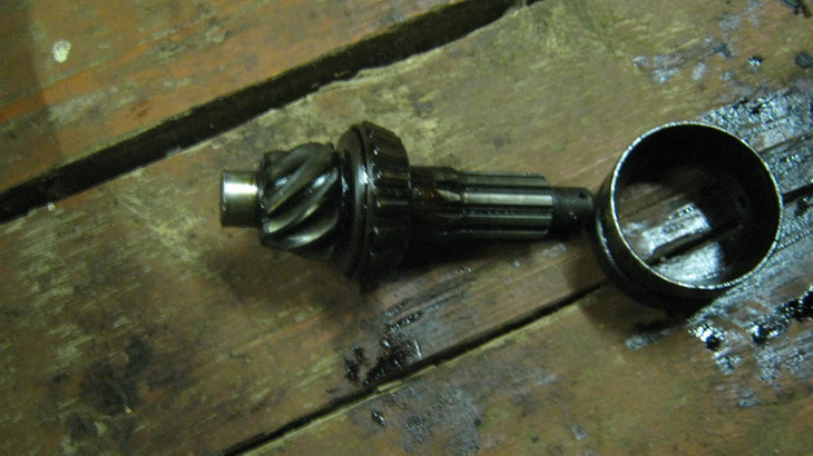

Возникло стойкое желание поменять ведущую шестерню. И вот почему:

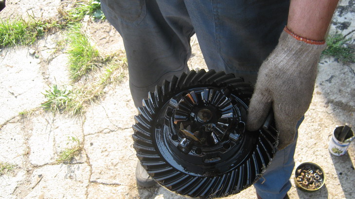

Но шестерни меняются парой ведущая-ведомая.
Мне, к сожалению, не удалось найти родную пару М20, но благодаря Руслану Ruslan-28 (Спасибо!) откопалась новая пара на ранний ГАЗ 69 (5,125), с ведущей пришлось немного повозиться, поскольку новый подшипник, который устанавливаются в картер заднего моста продаётся без ответной части. Подробней про это можно почитать здесь:
http://www.pobeda-club.ru/forum/viewtopic.php?f=17&t=8034
Просто на заметку. Ведущие шестерни 5,125 есть интересные особенности:
1. Родная М20 имеет втулочку по которой бегает подшипник.
2. Ранняя ГАЗ 69 (новая) втулочки не было, пришлось для себя делать.
3. ГАЗ 67 никаких втулок не нужно, деталь цельная, в неё и вставляется подшипник.
С ведомой было принято решение оставить старую, поскольку она сохранилась очень хорошо. Что меня ждёт когда она поедет. Хороший вопрос. Кто-то говорит что будет всё хорошо, кто-то утверждает обратное. Естественно какое-то время они будут прирабатываться. Решение принято. Время покажет, протестирую, отпишусь.

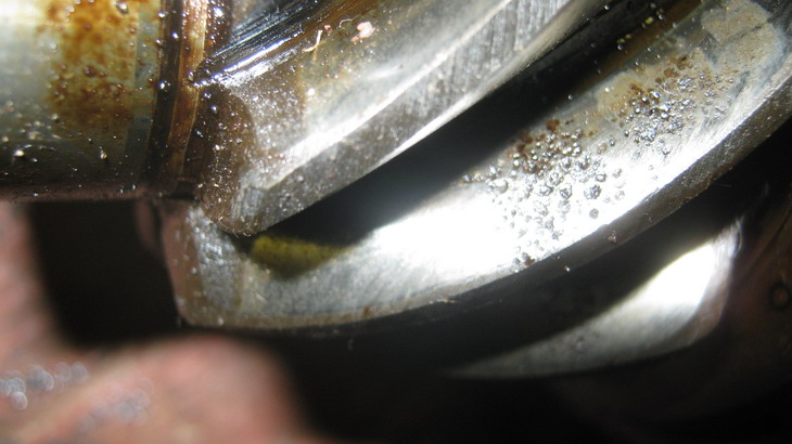

Поскольку ведущая-ведома разные, кропотливо подбиралось пятно контакта.

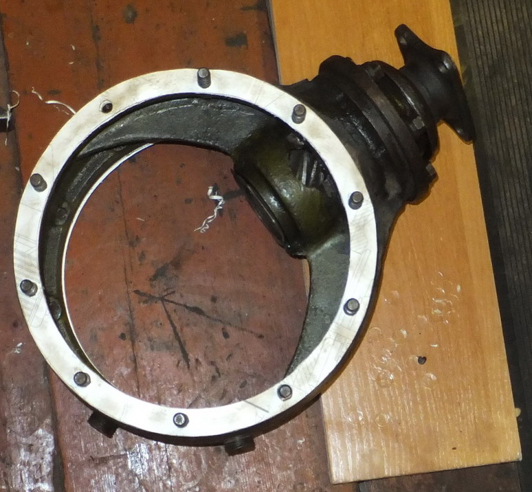

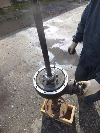

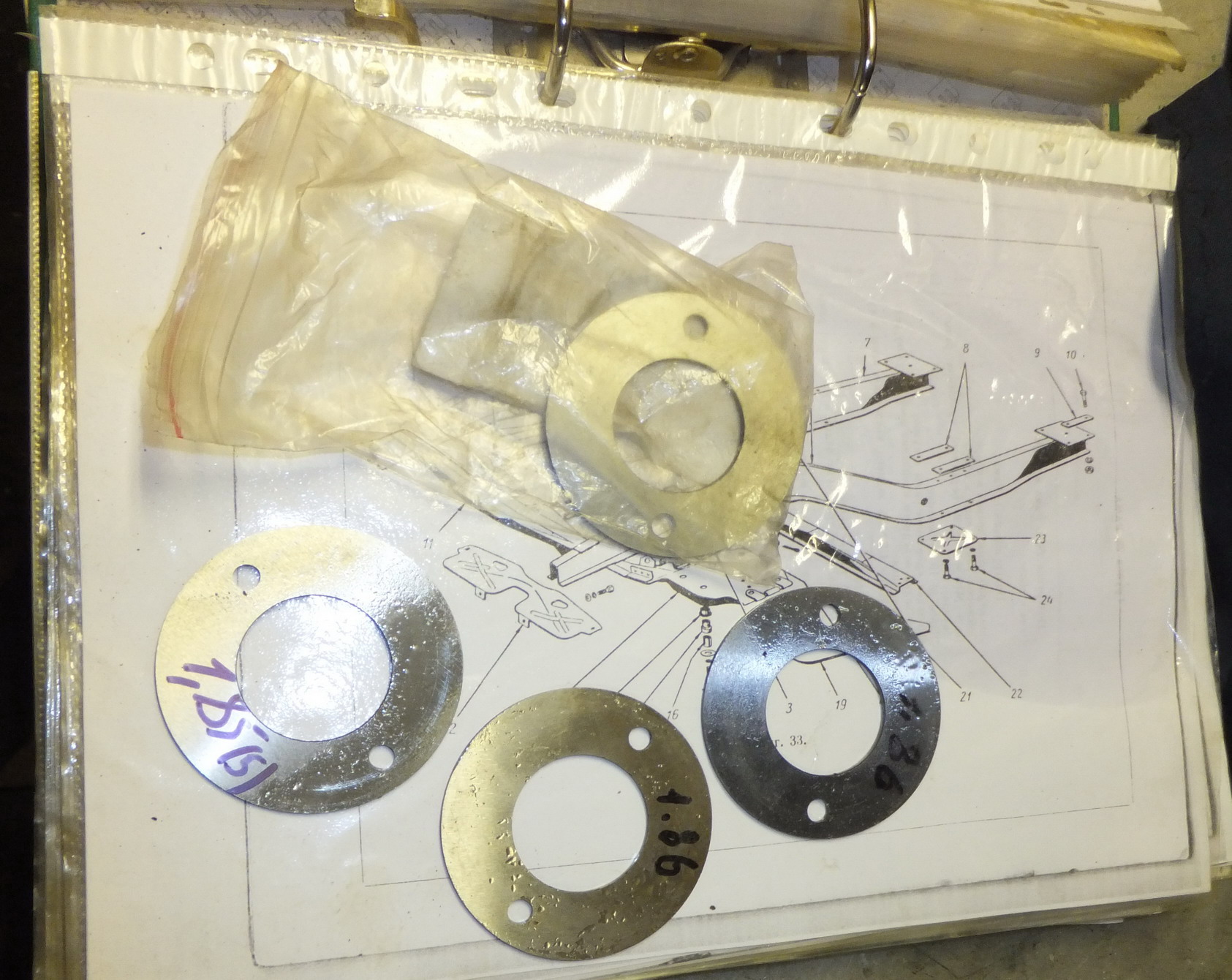

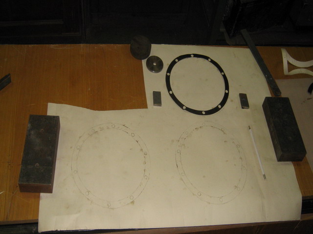

Изготавливаем ремонтные шайбы и порасёнков.
Собираем-разбираем много раз, подбирая толщину шайб и поросёнка. Не должно быть люфтов и закусываний. Вообще довольно много приходится разбирать-собирать подбирая изготовленные ремонтные шайбы. Так же это пришлось делать и с вед. Шестернёй-картер, и с чулками, подбирая прокладки из ватмана.
Добрались до следующего этапа.

Не забываем про паранитовые прокладки. Закручиваем гайку.
Аккуратно и плотно затыкаем, все отверстия, укутываем всё что не надо пескоструить и везем на песок, потом покраска. И Ура!

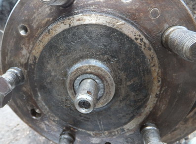

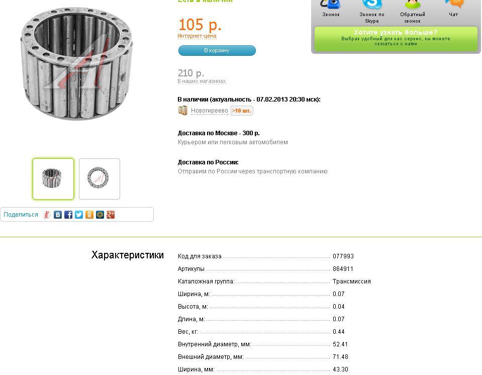

5. Andrey1992 откопал подшипник, который должен подойти к нам для ступицы.
КПП КАМАЗ
!Уточнение Недавно Манкус заезжал, откопали эти подшипники в Лорде, на складе есть, с хранения, ориджинал, 2й ГПЗ.

Материал 30 ХГСА
