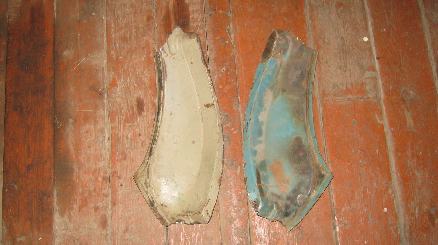

Куплю закаты ГАЗ-20 до 10000 руб за пару

Купить то их можно,только они на 99% не подойдут. Был у меня такой печальный опыт. Проще сделать из ненужной двери.

тоже делал(точнее по моему наставлению делали) из внутренностей задних дверей-очень культурно выходит.

Сколько копий переломали с закатами . я тоже думал что с двери не худший вариант но геометрия загибов разная . и всеб нормально но у дверей более тупые углы (пожалел на донорском кузове отрезать закаты ну очень хорош был кузов рука не поднялась . зато после его кто то украл )

По моим данным,завод закаты в запчасти не производил. А всё что продаётся,делалось на ремзаводах и в автобазах. Такси ведь тоже надо было чем то чинить. Поэтому качество было никакое,плюс минус лапоть.... :( А деталька то по форме очень хитрая......стыкуется с крылом,дверью,порогом и внутренней аркой.... :( :( :(
Так что по моему проще и лучше новую делать.....

Так же делал закаты из задних дверей, очень удачно получилось!
Сделал себе еще запас закатов из дверей. Если кому понадобится готов выручить.
