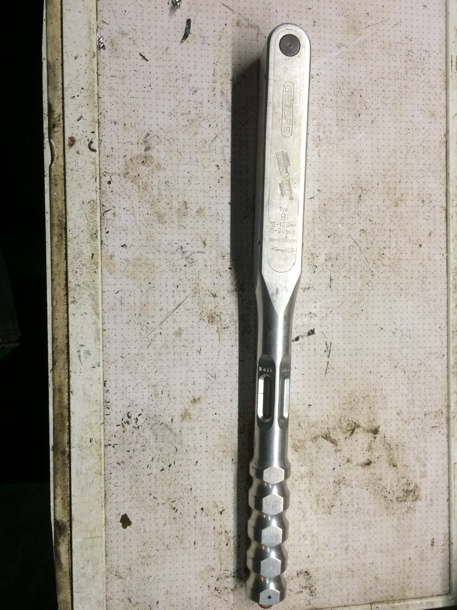

-крышки были правильно установлены по маркеровке шатунов;
-замки для вкладышей с одной стороны
- нарыл профессиональный динамометрический ключ
-Протянул крышки
- ступеньки , ощутимые, остались в 7 из 8 стыков (((
Вопрос:
Шатунв по замку править можно как то?
