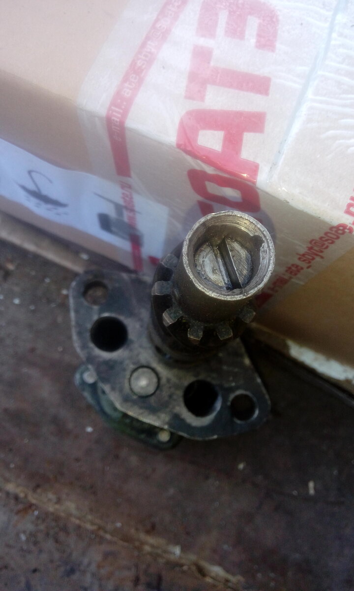

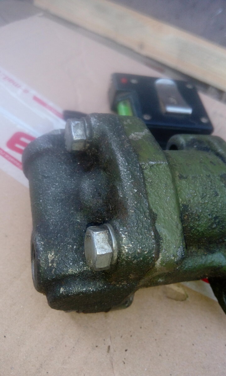

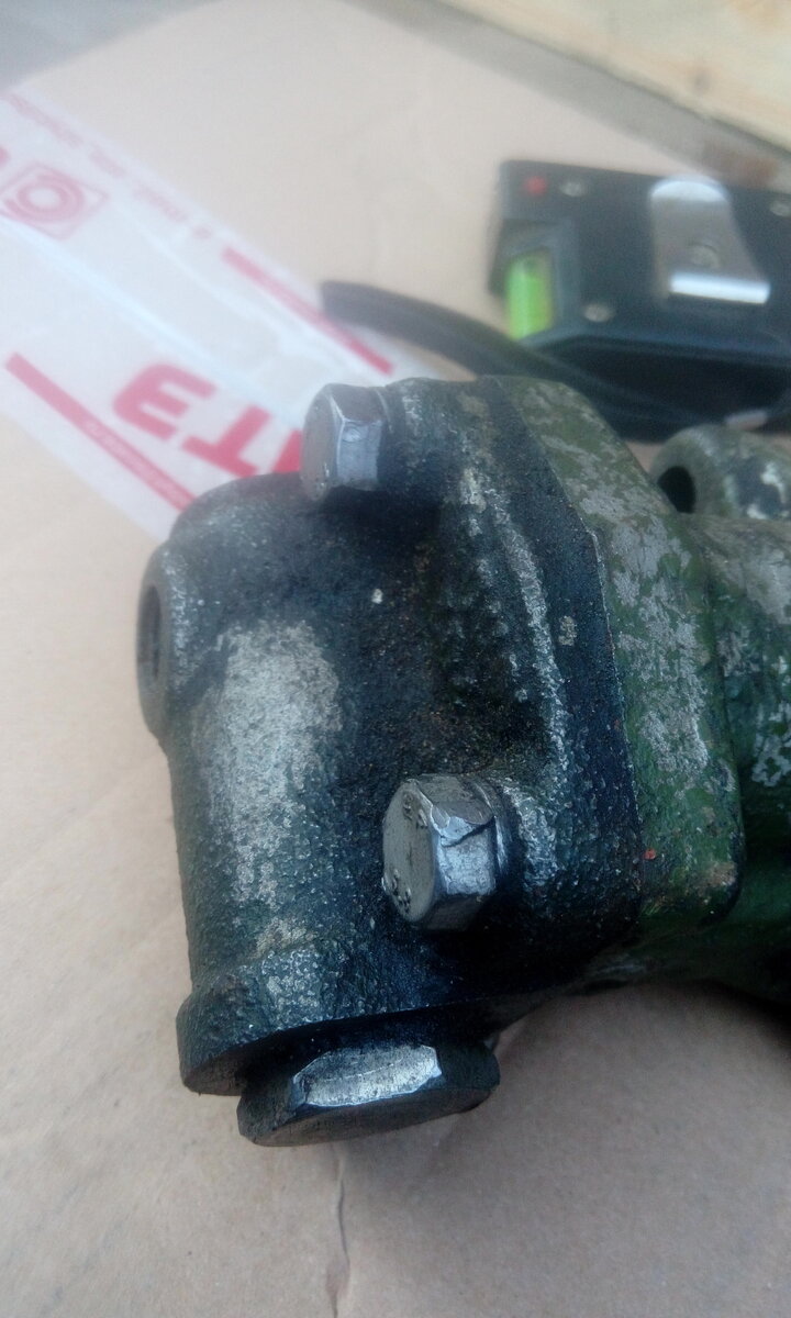

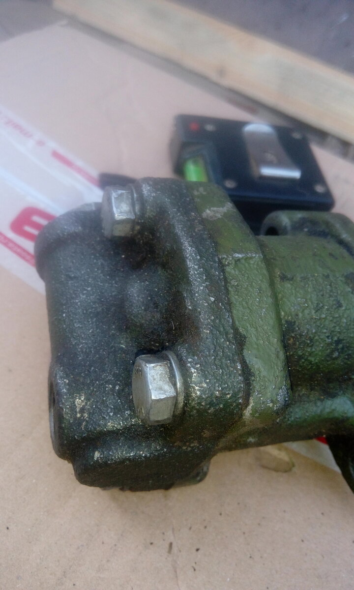

как узнать что он новый?
Крышку нижнюю снять и посмотреть-есть кольцевая выработка от шестерен, значит б\у, нет выработки-значит новый. Чисто визуально-б\у, новые серебрянкой не красились, либо зеленые, либо красные.

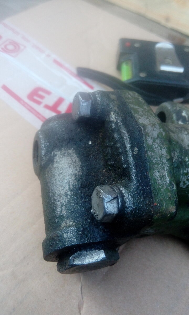

Андрей, где ты увидел серебрянку? зелёный есть , нижняя крышка без краски

в понедельник посмотрю

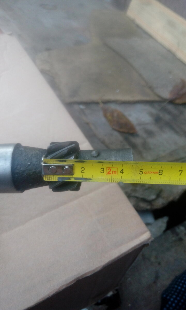

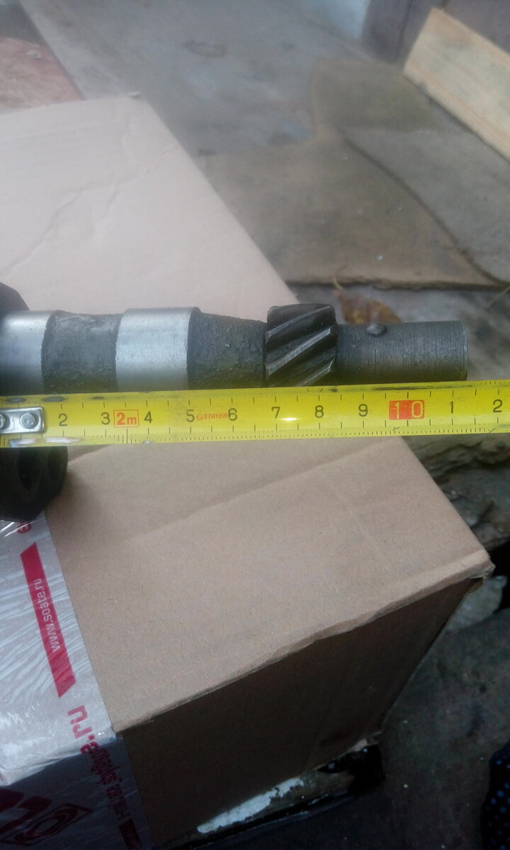

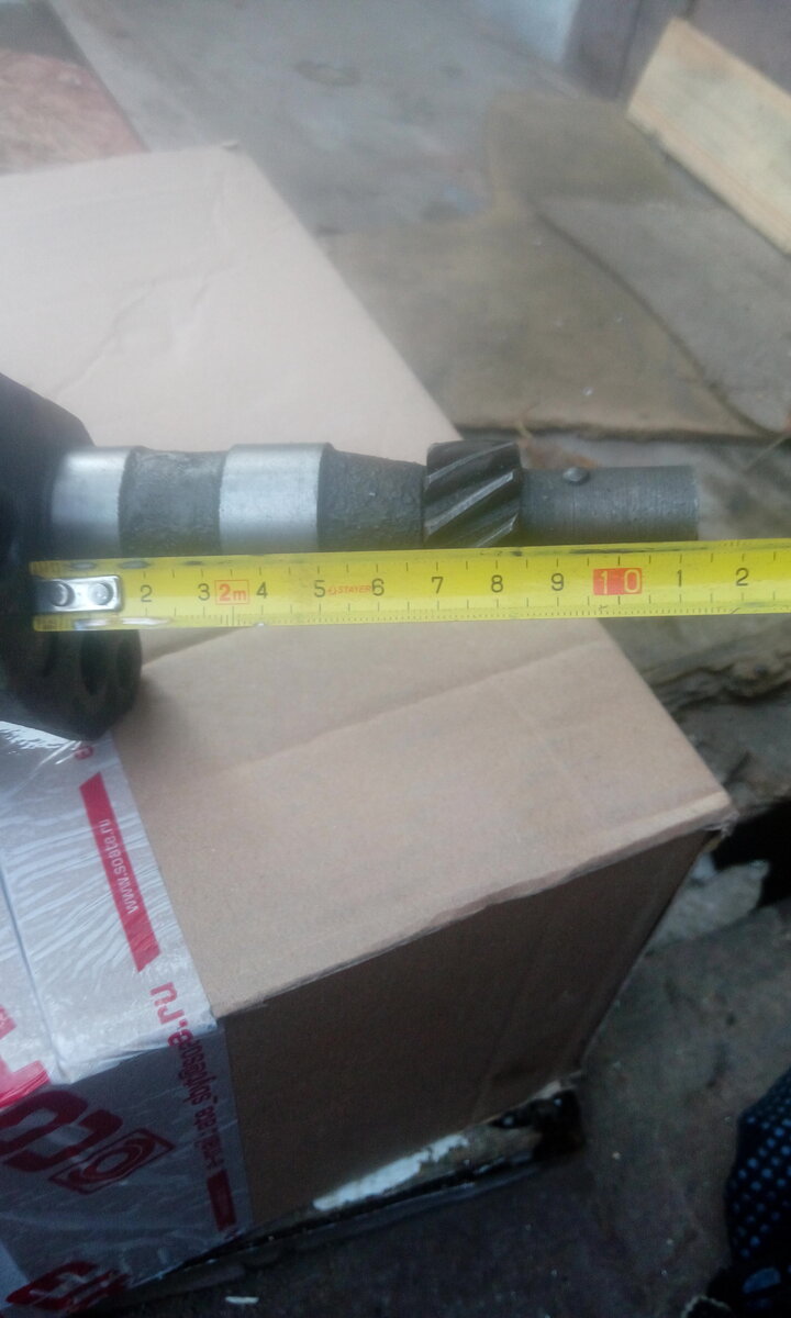

Он не от 51?

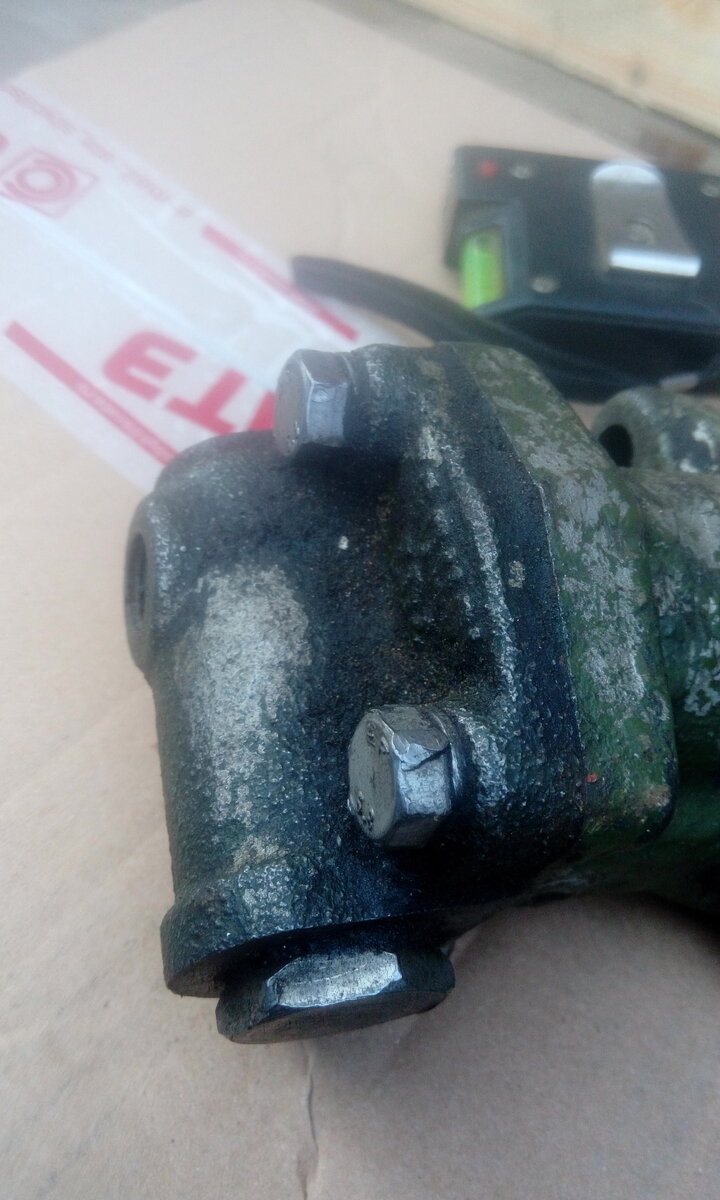

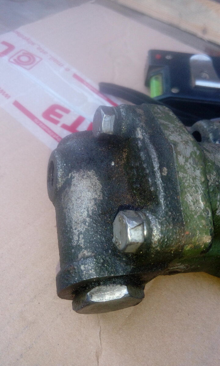

Андрей а нижнюю крышку вскрывать, там наверное прокладка стоит?

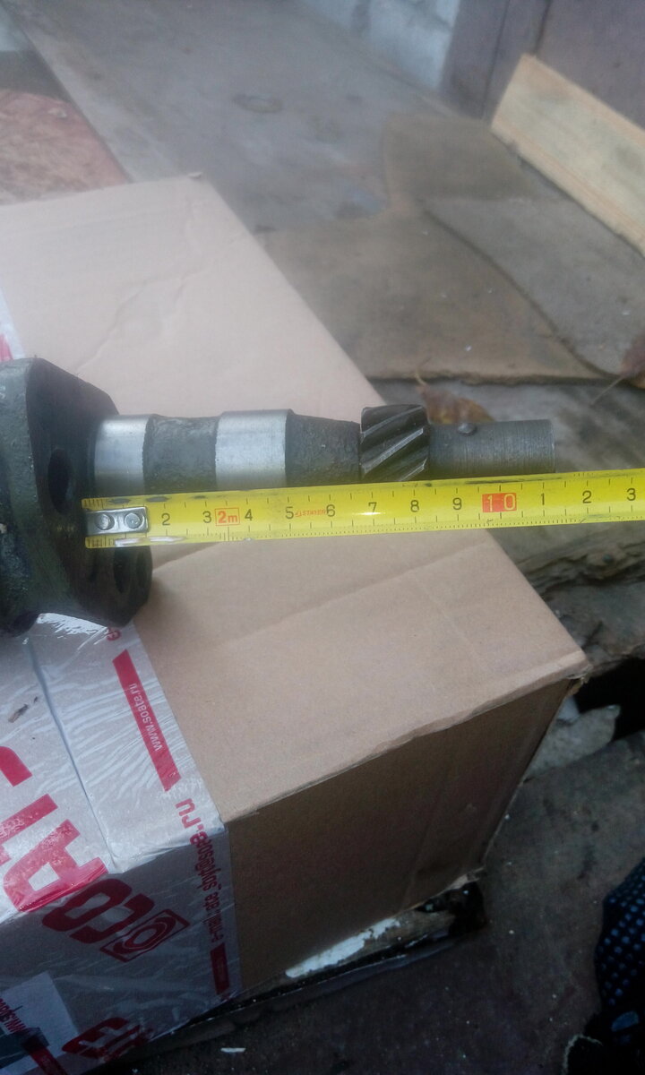

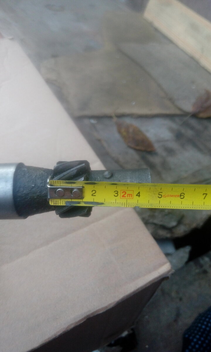

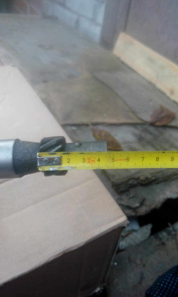

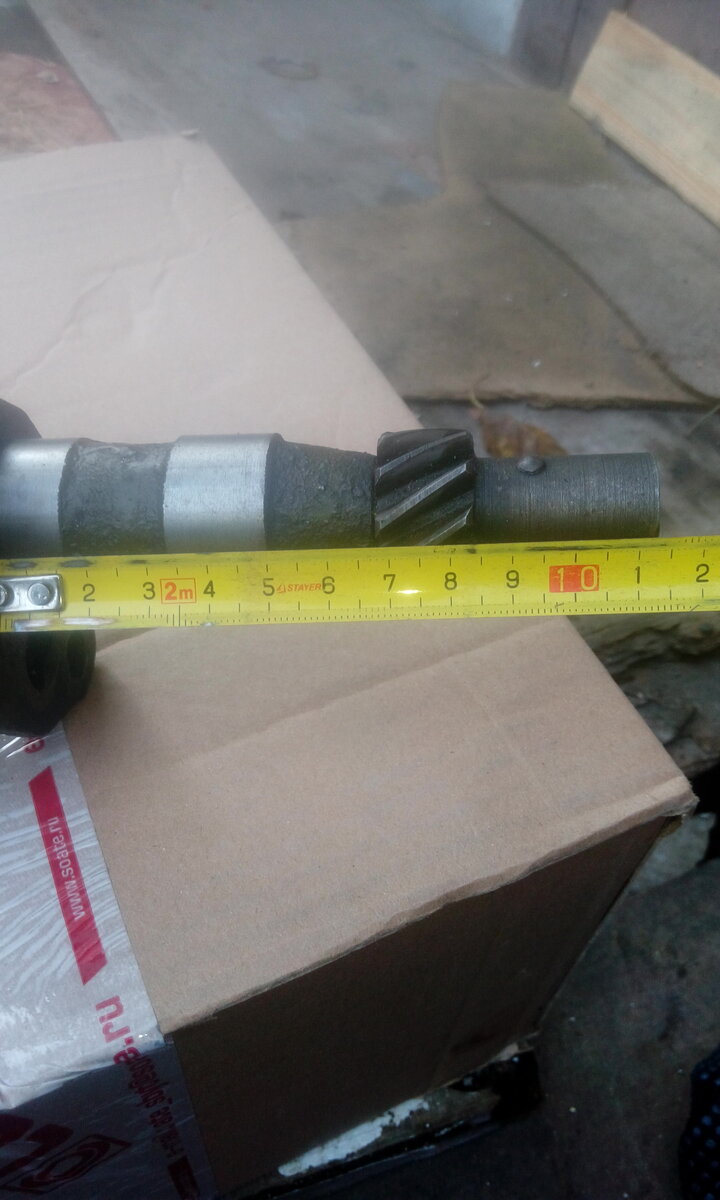

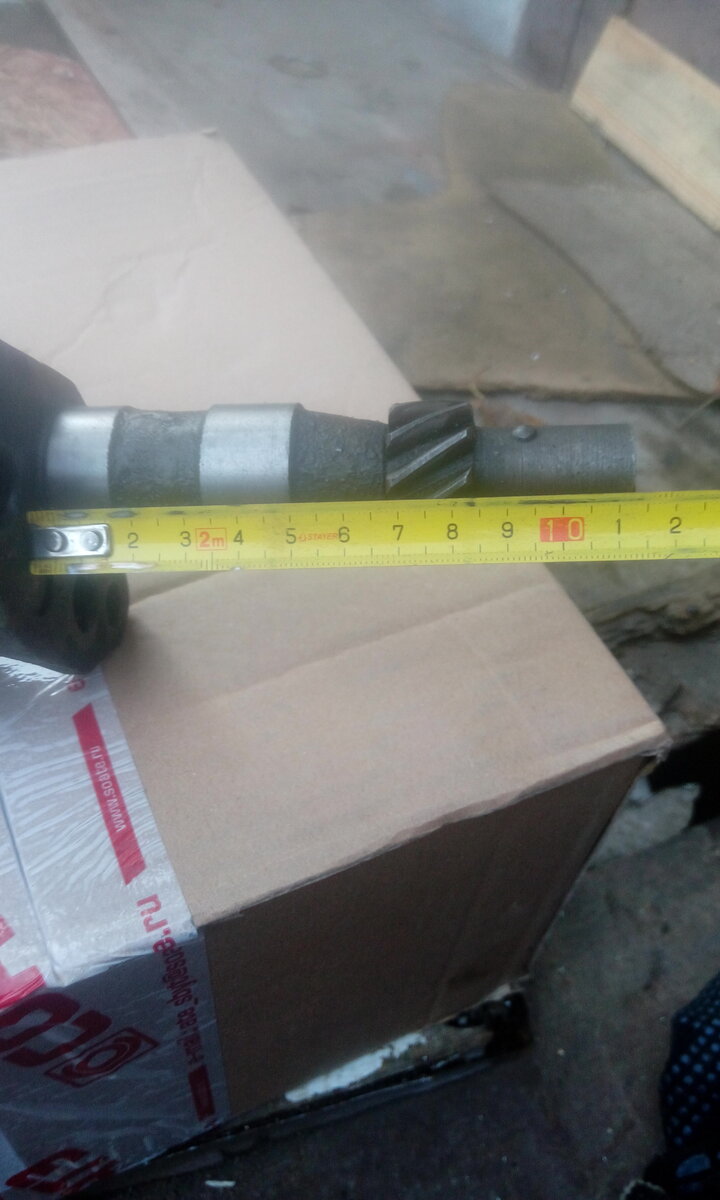

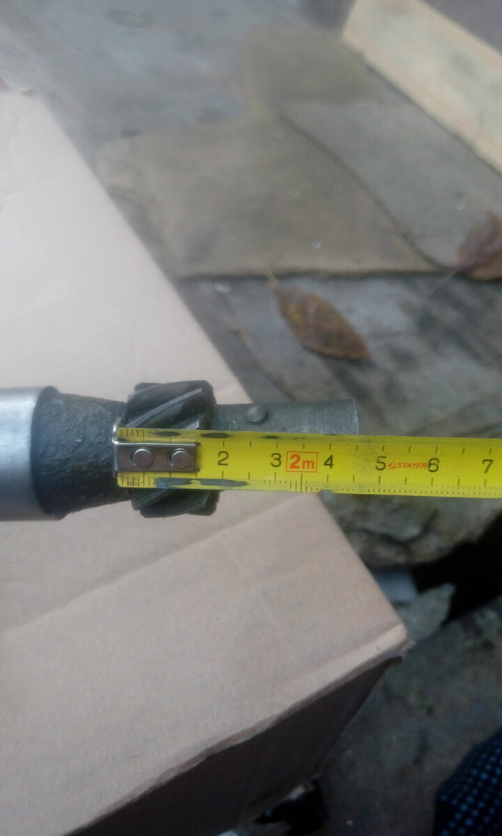

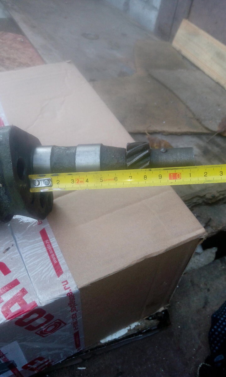

и замеряю верхнюю часть

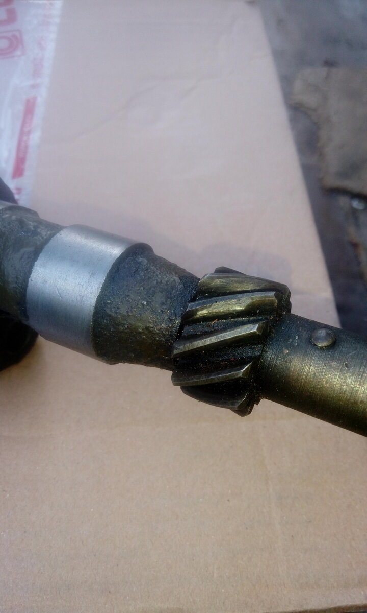

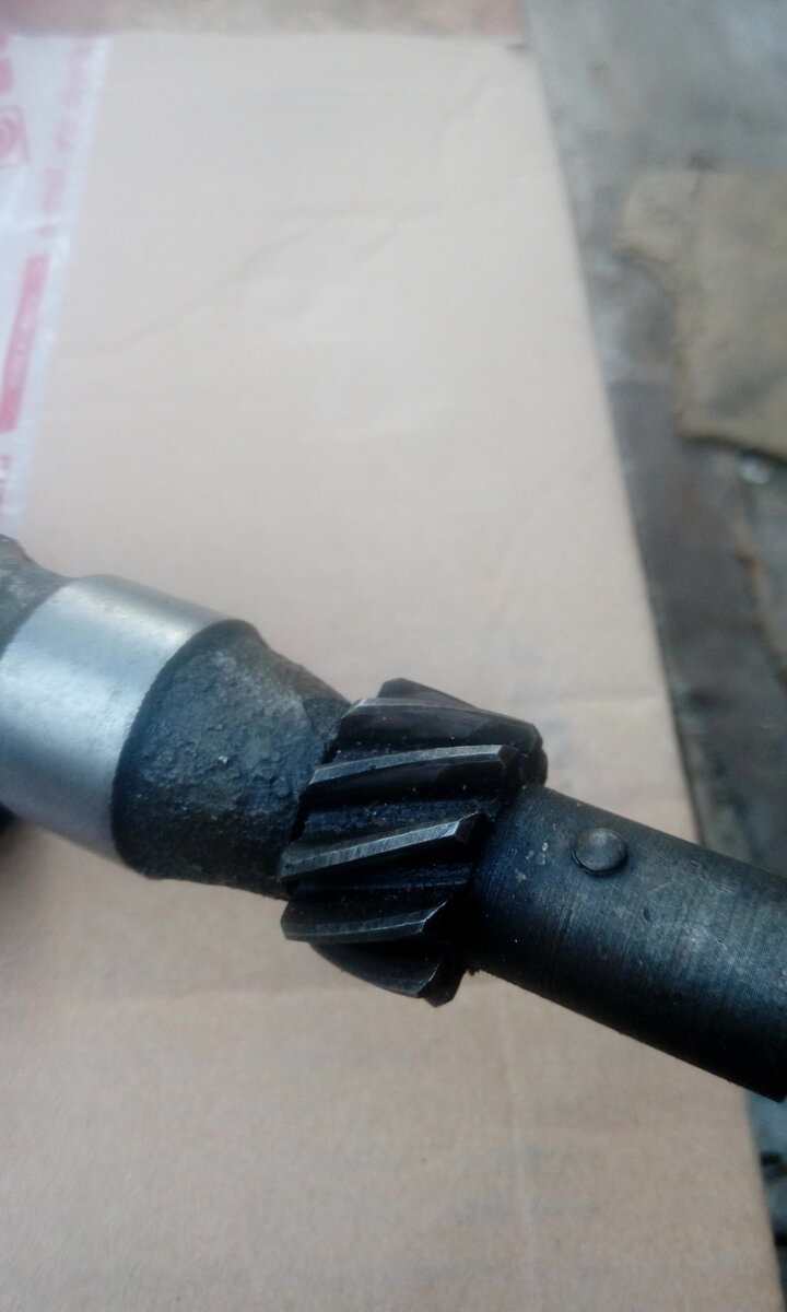

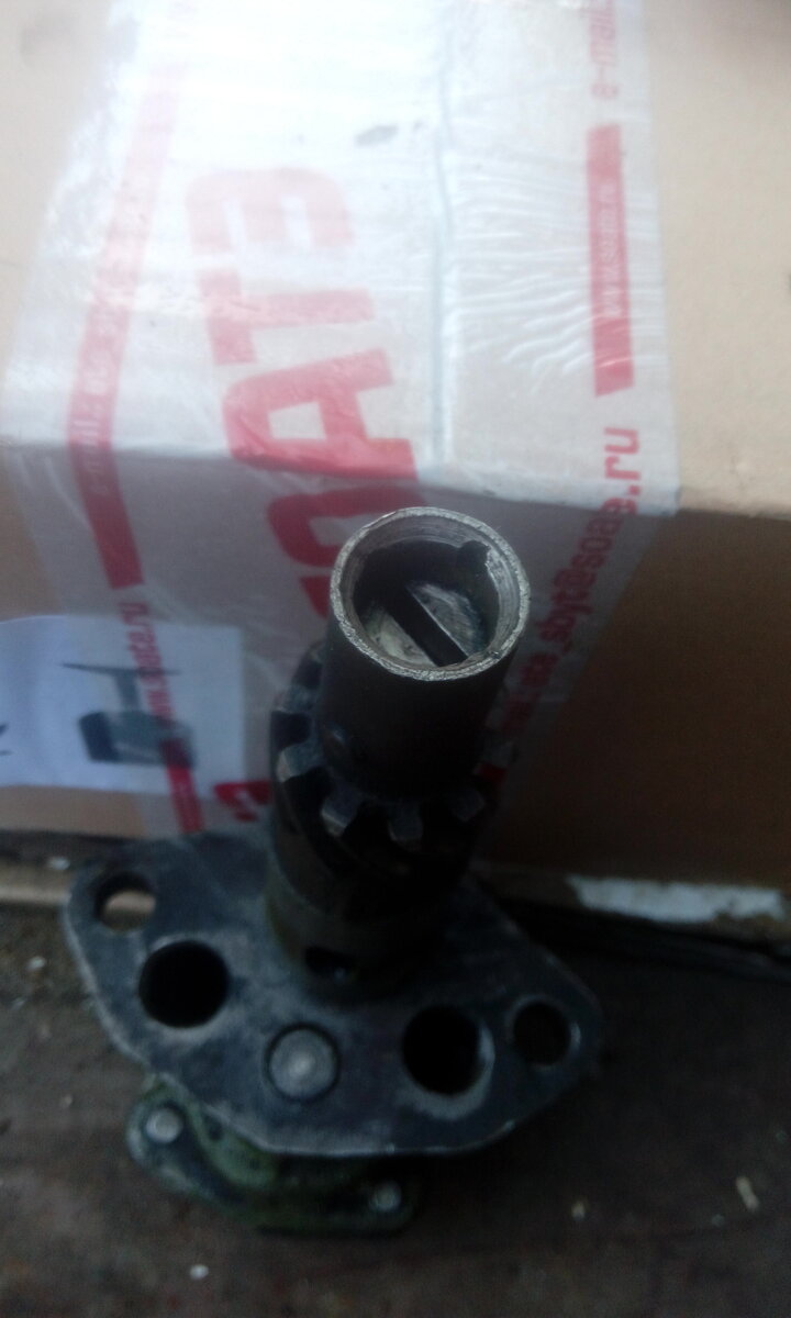

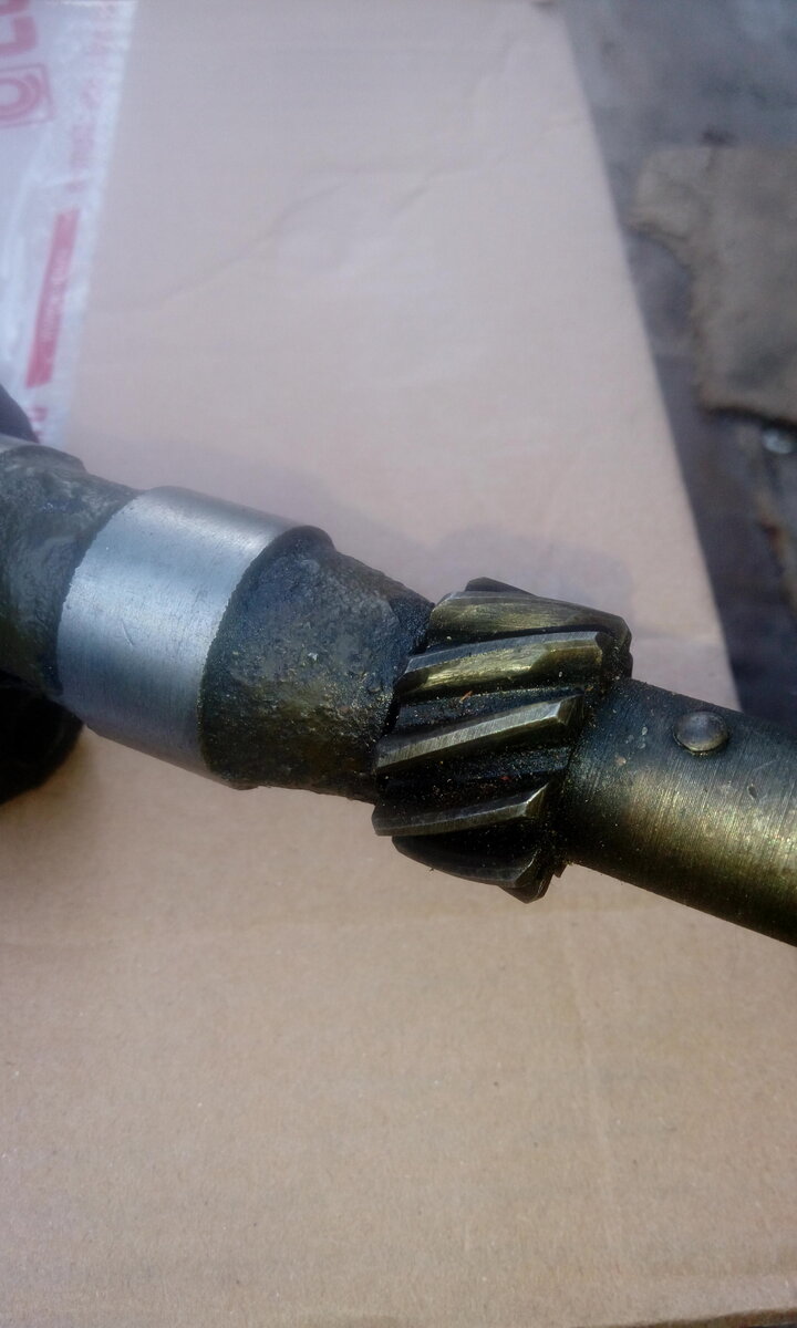

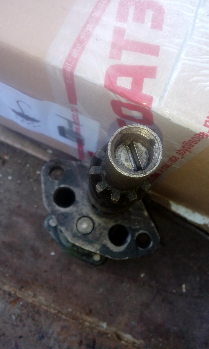

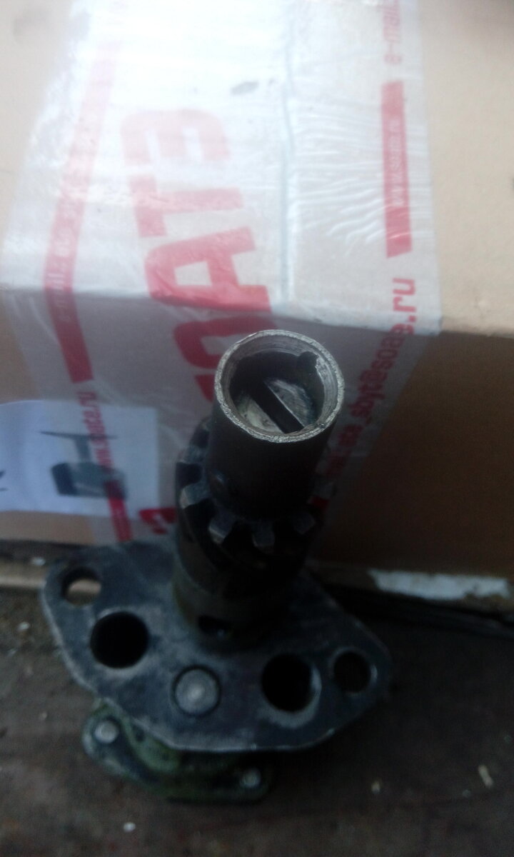

нет, б/у, не много на шестерне места что ходил, болты кажется не трогались, решай
sewer29
30.03.2012
1 025
202
ВЛАДИМИР
смотри, крутится в обе стороны маленький люфт вертикальный горизонтального нет
16 301
10 643
Жаль что не новый.
