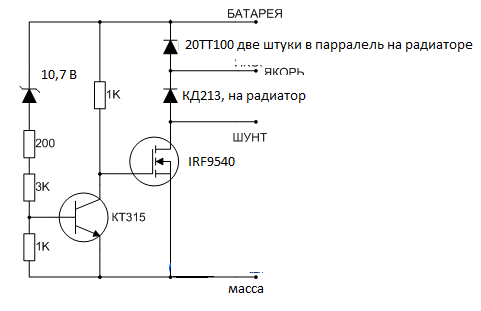

P.S. Сделай себе электронный РР, схема ниже.
Хм... А вот эта рацуха интересная, а это надёжно?
У меня на мотоцикле(6 вольт к слову) уже полгода работает. Схема отличается от приведённой только некоторыми элементами, в частности стпбилитроном( в этой схеме обозначен как 10,7 В).
3 425
4 256
Для простоты вместо супер - полевика :) можно поставить КТ-827 с любой буквой, а вместо хилого КТ-315 - КТ-630 с любой буквой. Сопротивления желательно подобрать под выходное напряжение для лета и для зимы и включить их через тумблер. Параллельно шунтовой обмотке генератора нужно поставить обратно - включенный диод КД-213.

ORAS сказал(а):
Для простоты вместо супер - полевика :) можно поставить КТ-827 с любой буквой, а вместо хилого КТ-315 - КТ-630 с любой буквой. Сопротивления желательно подобрать под выходное напряжение для лета и для зимы и включить их через тумблер. Параллельно обмотке генератора нужно поставить обратно - включенный диод КД-213.
Про полевик:запас лучше иметь. Про КТ315- хватит его, в принципе и тут запас не помешает.
Эта схема с стандартным генераторам работать не будет.
Вопрос автору, как я понял схема для авто с минусом на массе, объясните каким образом будет поступать напряжение на обмотку возбуждения стандартного генератора второй вывод которой соединен с массой внутри генератора

ddca сказал(а):

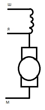

Генератор лучше переделать немного: переподключить по схеме(к обмотке возбуждения подключать изолированю щётку) и перемагнитить. Для надёжности можно между Б и Я включить лампочку и вывести на приборную панель. По свечению лампочки можно установить, работает генер или нет. Ещё один плюс: генер лучше запускается.
У меня на мотоцикле с электронным РР зарядка есть уже на холостых.
ddca
19.11.2009
220
ульяновск
Так надо было сразу написать что этот РР требует переделки генератора такой то.
