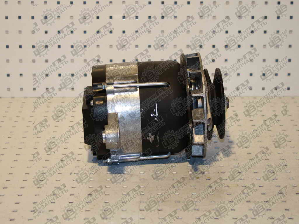

есть еще вариант-впердолить гену от мтз-80,он самовозбуждающийся и внешне ну очень похож на штатный победовский,шкивочек махнуть не долго!есть пример,когда тракторного гену апгрейдили в корпус победкиного!

Кажись я знаю такой гену... но как его снутрь роного корпуса запхать это слонжо представить :shock:

рекомендую взять больного гену,съездить в железяку и приложить к тракторному(их три вида,с\о должен подойти) :wink:

я могу найти десяток ссылок на профильные грузовые форумы,все ставят тракторного гену!на зиле всяко больше потребление,да и акб не 60ый!

не будет толку-бедный гена полкиловатта нагрузки не потянет!

Поищи, я тут рассматривал тему установки это генератора. на самом деле он почти в два раза короче родного, и больше по диаметру, это привидёт к неизбежной перделке штатног7о крепления, и вообще с натяжением ремня могут быть проблемы, особенно нового.
ДА и надёжностью они не отличаются ибо кЕтай в основном. а так да, концепция не плохая, они 700 и по 1000 ват, и им ничё не надо ибо работают по принципу велосипедной динамки.
