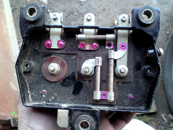

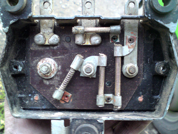

А ещё вот, в гараже валяется куча релюшек РР-24 различных годов выпуска, и почему то есть два варианта этой модели, под крышкой они одинаковые, а вот с обратной стороны разные, вот:
Собственно говоря в чём разница.

Почисть контакты в РР, накрайняк электронный РР собери.

Такс, ясно. РР точно чистил? Регулировал после чистки?

чистил, но регуровать там нечего, ибо микроны счишиные шкуркой ни н что не влияют, да и регулировать что либо там вроде запрещено... там везде цвтовые пломбы стоят, лаком.

Фигня, это чтоб не откутились винты цапон-лаком помазюкано.
http://www.redmotor.ru/autogaz/177.html

РР-чистки контактов и регулировки зазоров. РОТ можно заменить на несколько диодов Шотки в парралель, чтоб ток генера держали.
