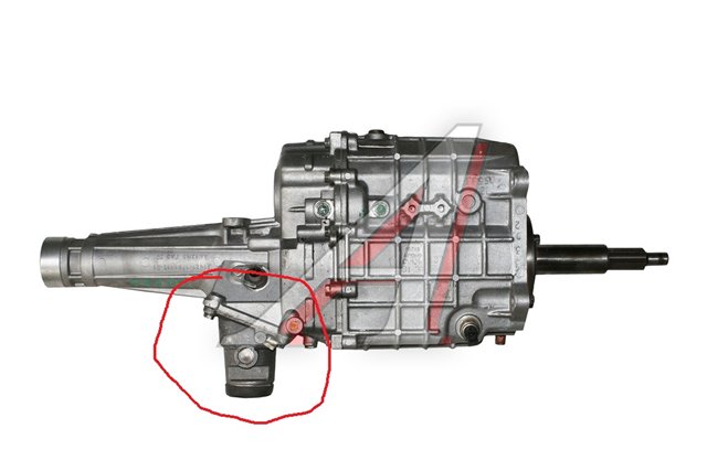

15 880
8 992
Re: КПП-автомат на ЗмЗ 406 (карбюратор), УМЗ-421, генератор 100А
У них разница в задней крышке(хвостовик) разные исполнения для ручки кпп у газели она стоит прямо у волги стоит на бок.. :D длина одинакова.

Корпуса у пятиступок одинаковые,передачи только покороче,с 406 нужно подрезать даже моторный щит
15 880
8 992
вот красным отмечено это кпп газель
