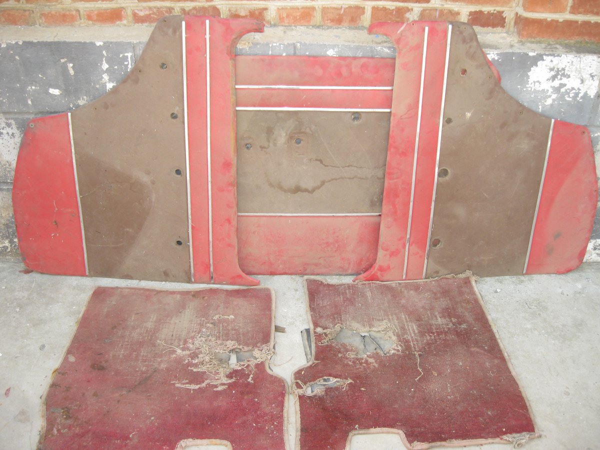

Кремлёвские ковровые дорожки не проблема достать.
Только они слишком по ширине если вырезать боковые узоры, не широкие на выходе и будут узкие к изготовлению.
Но редко встречаются очень широкие,как я и купил совсем новые-нулёвыфе ,даже если вырезать бока,ещё вырезать придётся в остаток.
Для образцов имею оригинальные коврики со своих доноров, только боковые и закаты которые под передним седлом по бокам.
Могу сделать выкройки и выложить.
Так же есть в идеальном состоянии,без потерь,оригинал обивка левая и правая багажника и боковин у водителя и пассажира спереди .
Если кого интересуют размеры выложу.
Так же буду признателен ,если кто выложит оригинальных передних и задних ковриков.
Всё же размеры если кто выложит ,облегчат весь процесс работ и сократят время как мин. в несколько раз.
Можно и из бумаги сделать самому лекало по автомобилю,но на это уйдёт много времени и опасаюсь ,что будут косяки нежеланные.

Если выложите выкройки буду очень признателен. Сегодня замерил свои "кремлёвские дорожки" в гараже. Ширина 1м .48 см. Если удалить боковой узор справа и слева останется 90 см. внутри. По моему для ковров самое-то, шире и не надо. С дорожек выходит комплекта на 2 ковриков с запасом)))

Да ,я именно такие широкие и брал.
Но обычно широкие это редкость и найти очень сложно.
Выкройки выложу,только попозже,сейчас загружен работой заказчика.

Коврики что на фото оригинальные?
SVAMIMAS
15.12.2011
444
16
Понятно спасибо.Лежали в моей Победе.
