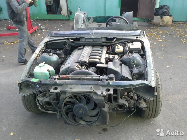

Примеры в интернете : вот бмв ( предложение в авито),
На драйве победу натянули на мицубиси паджеро и вроде бросили (или продали как недоделку)
Вариантов как фломастеров - много . Вроде на вопрос ответил?

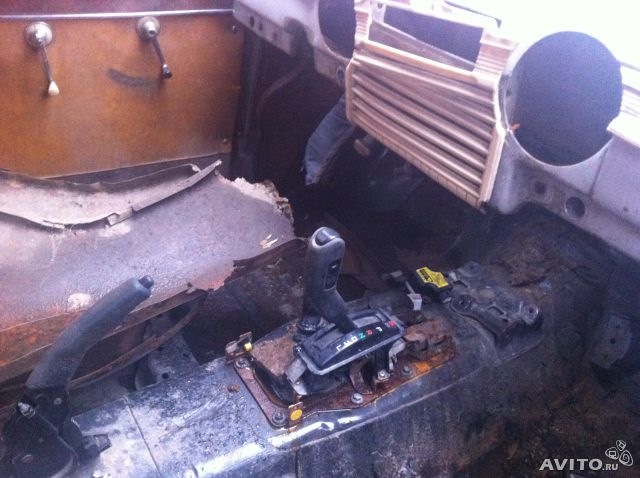

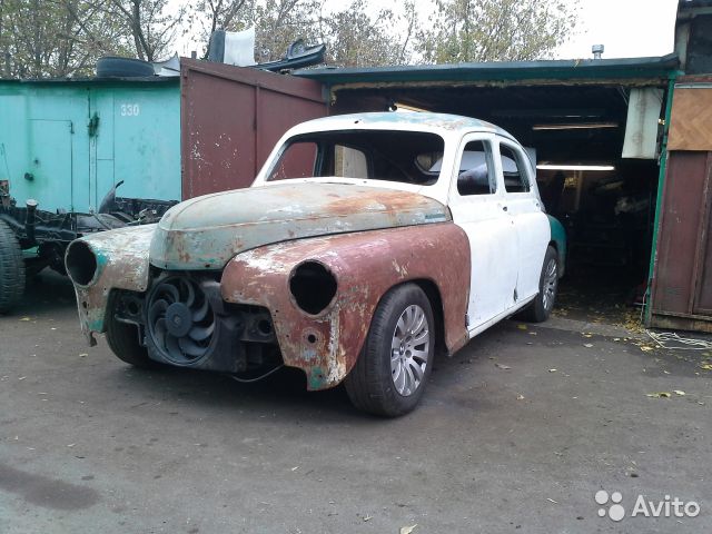

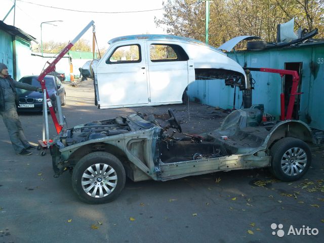

Как натянули вот это? но ведь натянуто( взято с драйва , а фото авитовское :?: ).

БеМеВе троечка ближе всего подходит по соотношению всего пола. где то на просторах интернета встречал чертежи , наложеные друг на друга, для сравнения.
