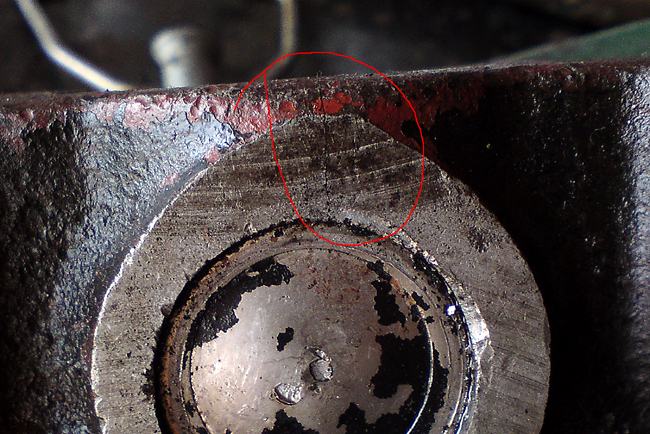

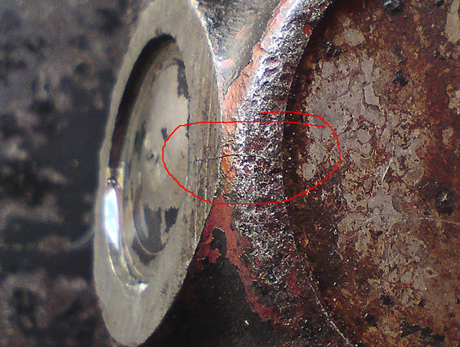

Так как мои мартёры умерли, решил переставить них рычаги на другие мартёры от 69го, пересадка прошла успешно. То есть как успешно рычаг то я пересадил. а герметичности лешился... Оба корпуса треснули в одном и том же месте. Уверен чсто трещина на работе не как не скажется, а вот масло через неё вытикает...
Подскажите как этим можно болроться. Есть идея проточить её в глуб бором милиметра на 3-4, и залить бакситко смешаной с алюминевой пудрой.

Лучше обмазать клеем Локтаит,например 3471.Консультируйся у продавца,он тебе скажет какой номер Локтайт для этого подходить.

Лучше всего заварить, или запаять

сам чугун просто так не лопнет по нему нужно ударить, разморозить, перегреть

Я по чугуну не бил, я был по рычагу когда насадживал его на вал, а лопнул корпус... но это и не удивителньо это самое тонкое место.
Варить не вариант, для этого надо разобрать мартёр, заварить а потом опять собирать набивая рычаг. Варить всборе вообще не реал. Да вообще варить чугун это последнее дело.

Надо было рычаги прессом затягивать,а не колотить кувалдой... :( И никаких трещин не было бы. А сейчас только заваривать. Любой клей через некоторое время отвалится... :(

Разделать трещину тонким кругом и замазать холодной сваркой. Может и удержится... :(

У нас на авторынке продается так называемый сварочный карандаш. Им можно запаивать радиаторы, баки, и прочее. Стоит 100 рублей. Его поджигаешь и запаиваешь трещину. Тебе тут самое оно будет! Сам не раз применял, штука отличная!

Холодная сварка действительно поможет. У меня передний левый амортизатор оказывается был так отремонтирован старым хозяином неизвестно в каком году и до сих пор все держится отлично. Покрасил снаружи весь амортизатор черной краской - как так и было.
