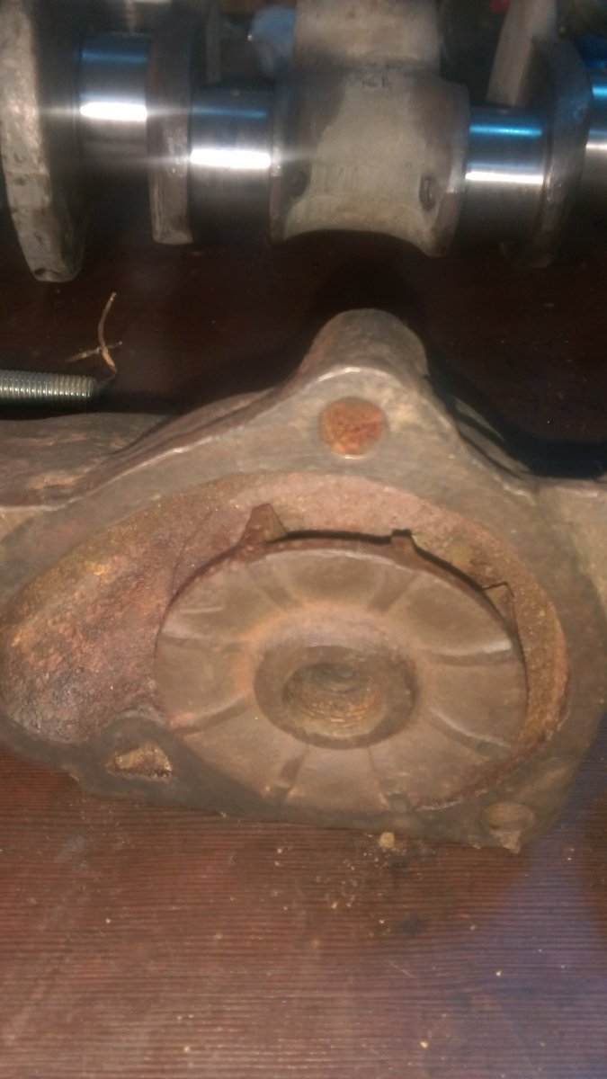

как снять крыльчатку?

А ,если найти болт , который в крутится в крыльчатку, в дырочку, где был болтик, положить шарики , и в крутить?

Там должен быть специальный съемник, в виде втулки с резьбами с двух сторон, внутри под обычный болт, а снаружи под резьбу в крыльчатке. Но идея с болтом и шариком, на мой взгляд, заслуживает пробы.

Если где-то под рукой завалялся штуцер с подходящей резьбой, то можно в нем нарезать резьбу под болт и получится вышеописанный сьемник.

Залить керосин (соляру), вкрутить болт (М 8), слегка постучать по шляпке, удерживая рукой крыльчатку.
Иногда удается...

По своему опыту ,- эту крыльчатку не снять! Да её и снимать не нужно, т. к. если вы её каким- то чудом и снимите- убедитесь что валик и крыльчатку нужно выбросить в металлолом.

Удалить запорное кольцо, которое фиксирует вал с подшипниками, и затем медной оправкой диаметром чуть меньше диаметра вала выбивать вал с подшипниками со стороны крыльчатки. Как-то так.

Вы это для спортивного интереса? Продаются от газ52 еще в магазинах.
