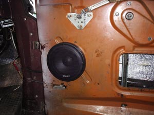

Я резал дверь под динамики , причем ставил компонентную акустику (динамики прикрытые диваном дадут тихий, приглушонный звук).

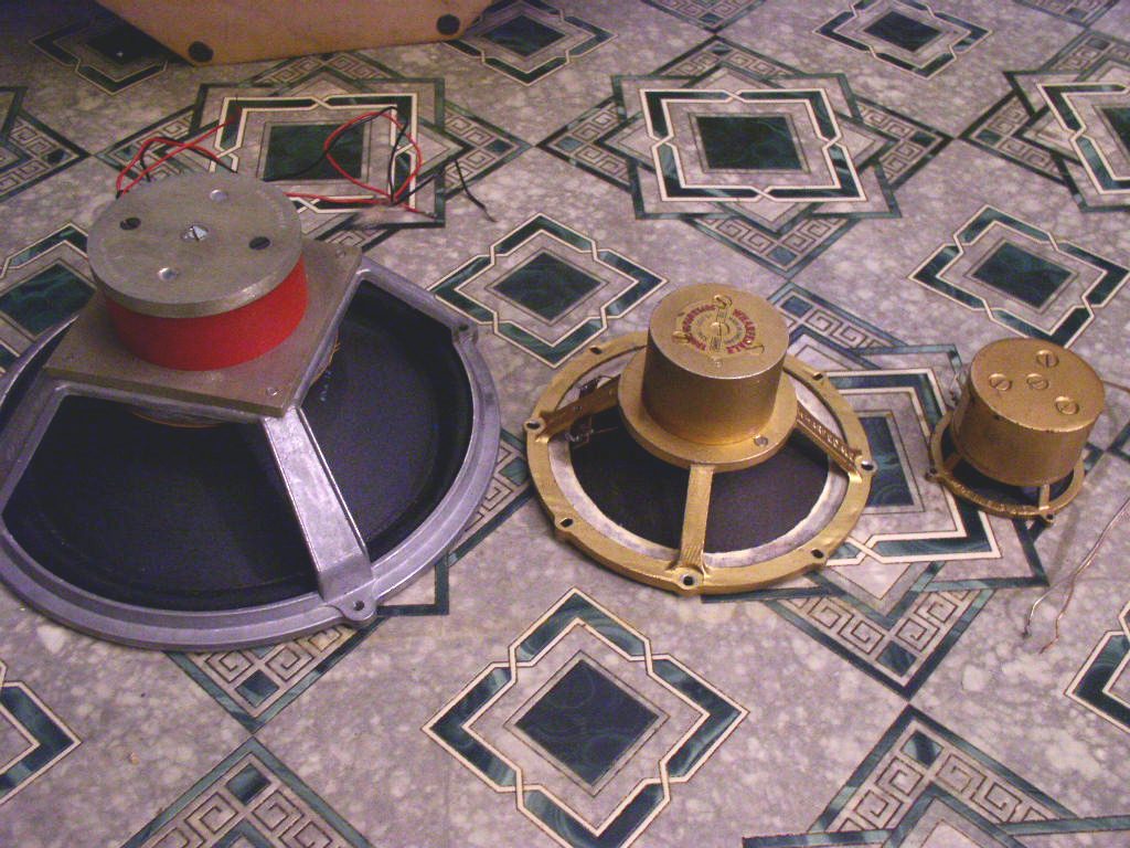

П.С. На фото дины выпуска 53г.

Я точно не помню,но там стояло что то типа 1ГД3 - овальный с маленьким магнитом и синеньким диффузором. Если диффузор цел,(что вряд ли) то этот дин очень качественно отыгрывает СЧ -примерно от 100гц до 6кгц.Но громко играть он не будет.Диффузор слишком тоненький. :( Но большой громкости будет хрипеть.
П.С. 2х компонентная система конечно же лучше однокомпонентной. НО.!!!!!!! Многое зависит от качества изготовления! Часто один широкополосник переигрывает 2х компонентку как хочет.... :D А если под ламповый приёмник- то там без вариантов- только высокочувствительный ШП!!!
Насчёт дина из самлделки- я посмотрел параметры- это что то! Его только в ОЯ ставить! Играть будет примерно гц от 150. То есть НЧ не будет..... :( По идее такие дины для озвучивания школьных коридоров вполне сгодятся...... :(
