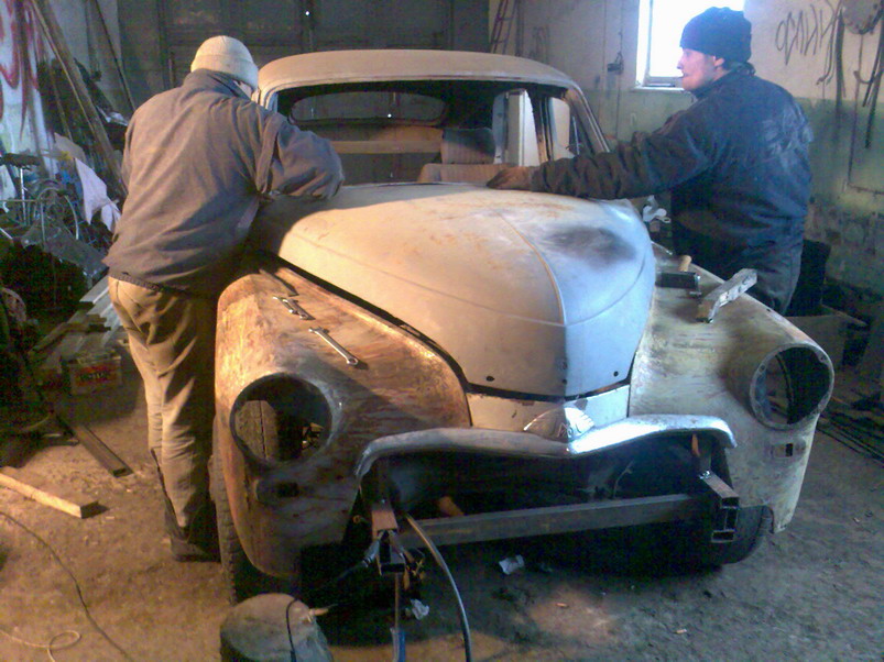

подъгоняем капот.скоро задом займемся

да, прикольно выходит... а как выставляли передок чтоб кузов не перекосило?
val_80
31.03.2007
201
киев
вымеряли и варили.по уровню.потом чтоб по пендикуляру сходилось.вобщем долго мучались

а как перпендикуляры перяли?
val_80
31.03.2007
201
киев
сначала поставили кузов по уровню,потом морду по уровню,прихватили сварочкой,потом началась долгая примерка

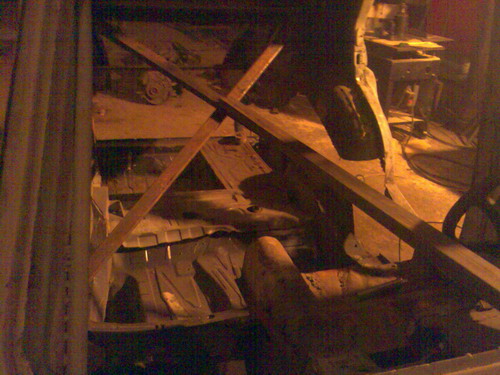

сняли задний мост..вот такой вид

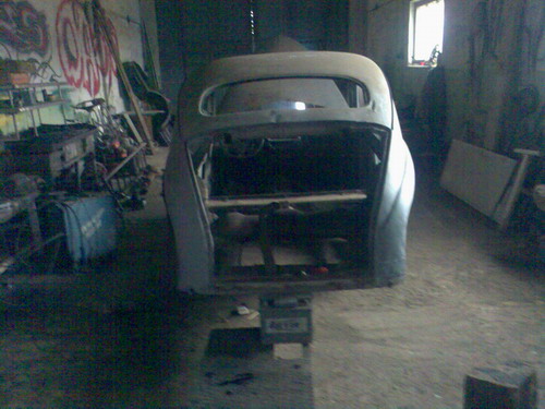

с боку

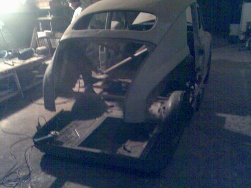

срезаем заднее дно

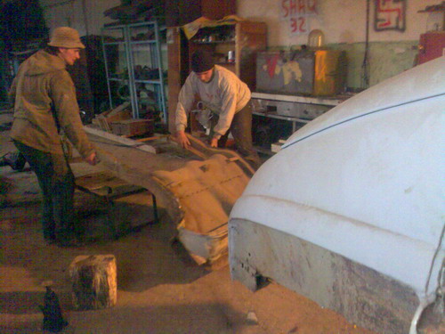

val_80
31.03.2007
201
киев

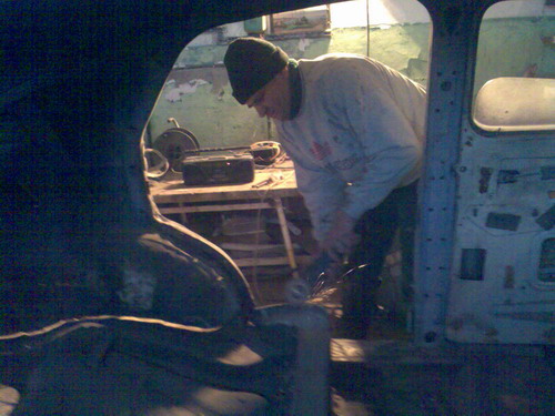

отрезали
val_80
31.03.2007
201
киев

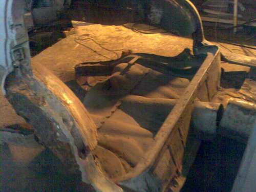

вытаскиваем старье

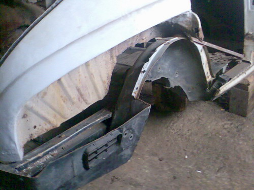

val_80
31.03.2007
201
киев

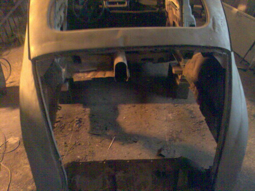

вот такая дюрочка образовалась
val_80
31.03.2007
201
киев
примеряем новое днище для попки :lol:

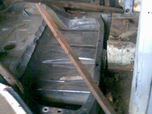

val_80
31.03.2007
201
киев
вид из нутри
val_80
31.03.2007
201
киев
привариваем это дело

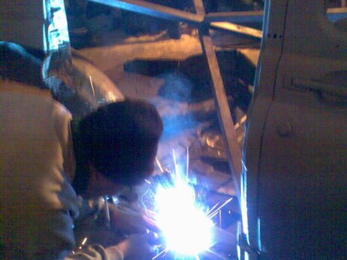

val_80
31.03.2007
201
киев
вот так пока получается

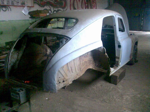

val_80
31.03.2007
201
киев
с боку
