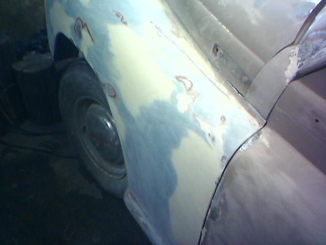

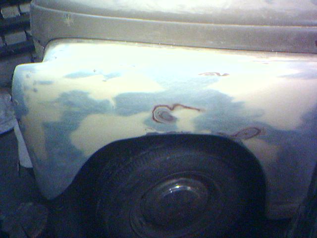

Спасибо за информацию Егор
Шпатлёвки ушло так много потому что машина выравневается под ноль, а если хочеш добиться идеальности приходиться выравнивать и ложить шпатлёвку до тех пор пока нестанет роавно. Нет Егор ты неправ с зазорами т.к. петли дверей необходимо ослабливать, подгонять, а как известно когда ломаеш дверь (наизлом впровляеш) то краска и шпатлёвка может повредиться и дело в том что в нашем случае двери тёрлись о парог и стойку.

Когда машину шкуриш по краске можно определить где вмятины и ухабы т.к. она стирается неровномерно, после чего на эти места наносят шпатлёвку

Народ!!! похоже, что ребята не реставрируют машину, а делают ей косметический ремонт. Они даже краску не снимают, и о каком лужение может идти речь??? Они выбрали бюджетное решение проблемы.
Дима, я надеюсь, что вы хорошо всё обдумали перед началом работ, 2.5кг шпатлёвки для одного крыла, это ОЧЕНЬ много. У меня на машине (когда я её купил) была шпатлёвка толщиной около 5мм, так она отвалилась как будто её на ПВА приклеили.
P.S. Дима, без обид, но это не реставрация!!!

Да знатаки вы.
Во первых шпатлёвка в процессе выравнивания стирается более 75-85% так что считайте скоко остаётся.
Во вторых лужение это покрывание машины оловом. В третих шпатлёвка армированая она не лопается (для информации). И наконец в чётвёртых ГАЗ с заводжа выпускается шпатлёваным. И наконец в пятых если вы пишите такое то большая просьба поинтересуйтесь у знающих людей.

Ну тоесть если она стирается и у вас стертой осталось на крыле 2,5 килограмма, это значит что на крыло вы наносили 4,5 килограмма. Какая бы не была шпатлевка - это не панацея от вмятин, шпатлевка отвалится через 1,5 года, 2,5 килограмма отвалятся еще быстрее. Зачем рихтуют машины? Вы думаете штобы сэкономить шпатлевку, стараются убрать неровности?
По поводу не удаления старой краски, вы уверены что там под ней все сказочно? вы уверены что машина до этого не шпатлевалась и под шпатлевкой или краской нет отличной коррозии?
Ребята, а вы попробуйте лучше приклеивать газеты, шпатлевать их и красить, помоему будет намного бюджетнее,а результат тот же самый.

Это на фотках похоже ржавчина
Шпатлевать по ржавчине?

а зазорчики ничотак! похвально
но насчет филлера не обольщайтесь
за 50 лет столько всего на машины наложено что волосы дыбом становятся.
я собственноручно ободрал физическими методами 2 Победы
видел и пласты эпоксидной шпатлевки и ржавчину под слоем мягкой шпатлевки выглядевшей вполне безобидно до снятия.
Краска затраченная на 1 раз покрасить машину примерно 4 кг
если красилась не раз умножайте кратно
+ совковая гавношпатлевка под которой неизвестно что творится
итого от 10 до 30 кг на машине всякой шняги.

За зазоры спасибо.
А вот по поводу ржавчины ненадо так обольшаться это заводской грунт.

Данис, нормально сделали крыло. Продолжай те в том же духе.
