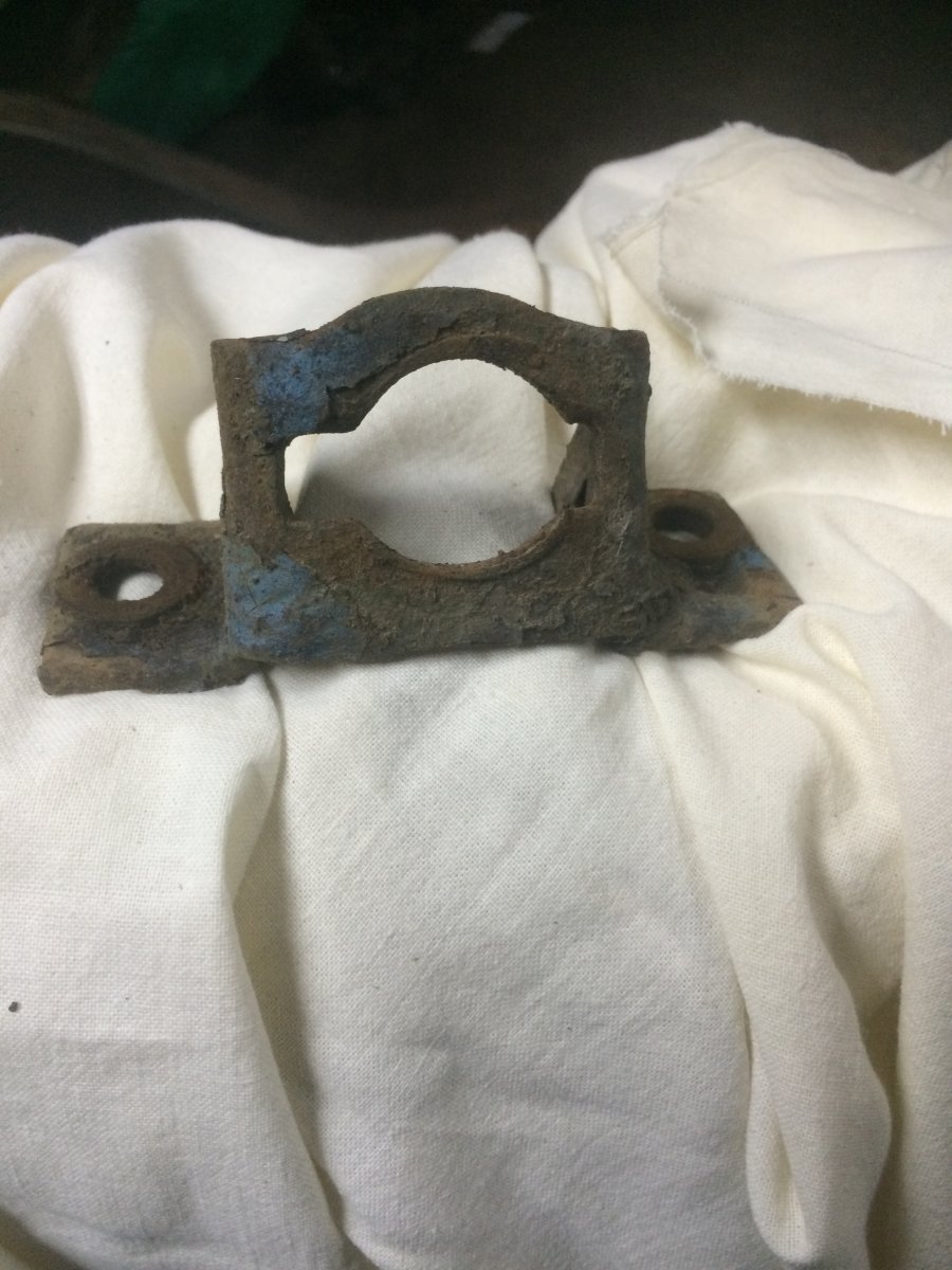

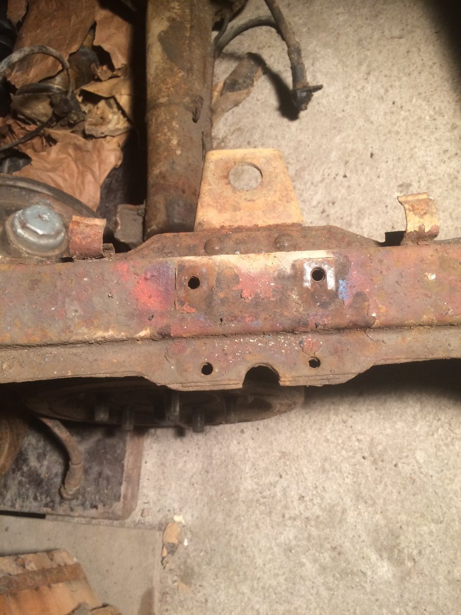

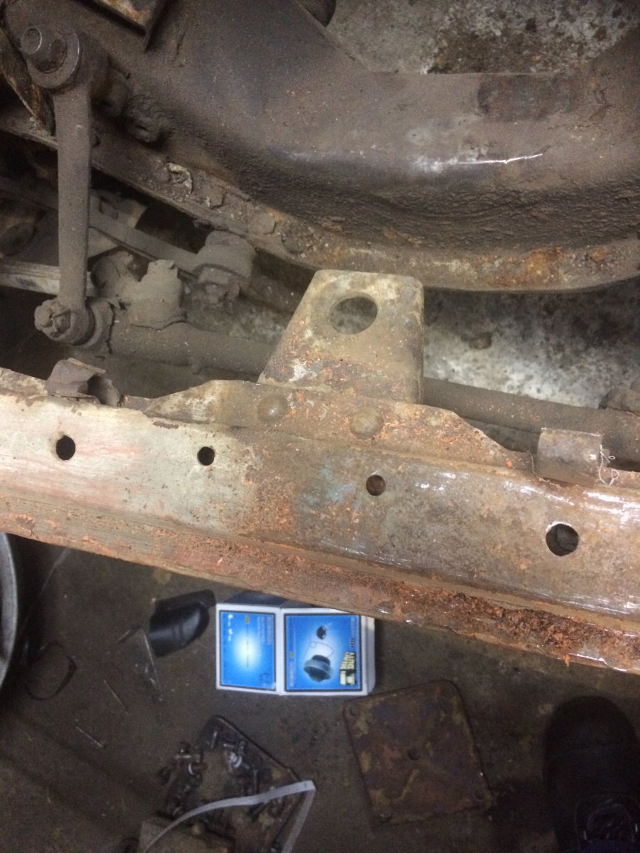

Подскажите : Поперечина № 1 отличается у 2 и 3 серии ? и кронштейн под заводную рукоятку на 3 серию не ставится ? А то у меня на машине одна
стояла . на доноре -другая . И кронштейн некуда прикручивать .
5 071
2 736
На фото видно у одной есть закладные у другой нет и форма чуть другая.

Центральная стойка решетки "улыбка" является кронштейном удержания рукоятки.

У меня на трехе был кронштейн на поперечине. Может его на совсем поздних упразднили?
