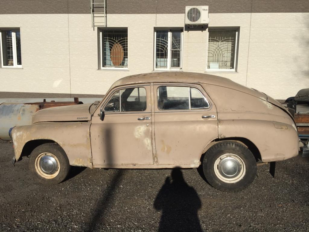

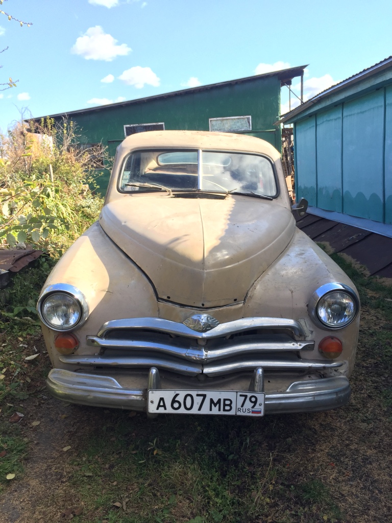

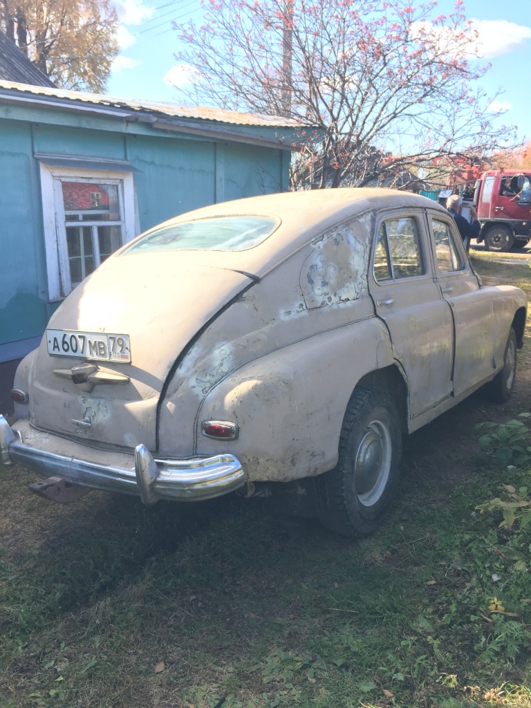

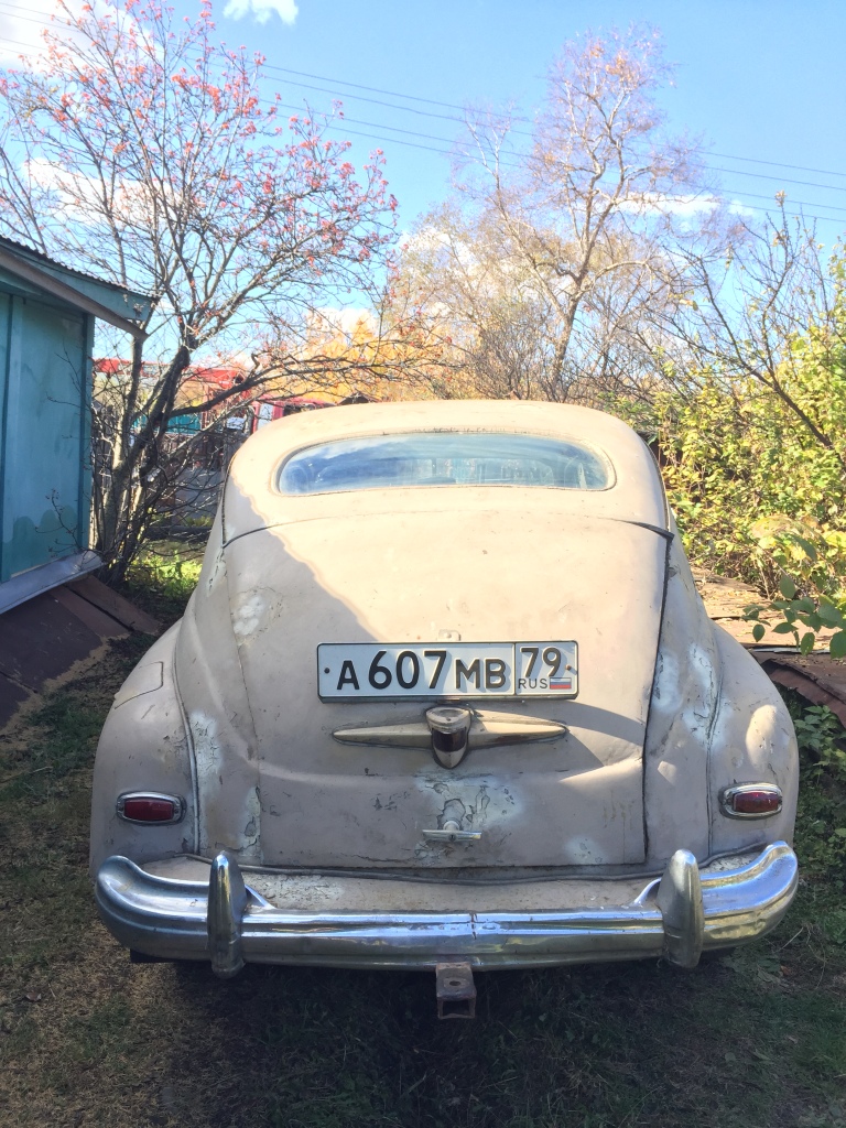

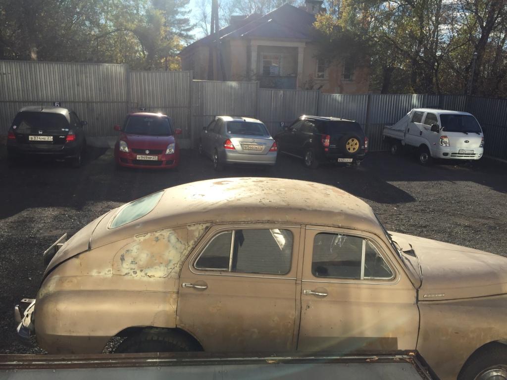

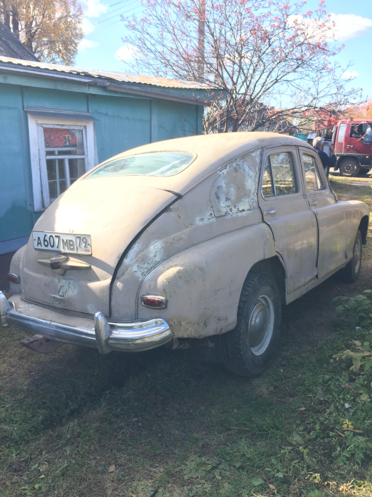

Всем Привет! Давно не писал на форум. Вчера позвонили и предложили купить бывший кабрик.
Заколхожен под Г-21 и убит рукожопами... Забрал, будет чем заняться ...

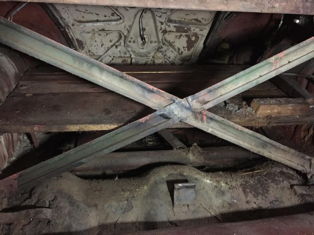

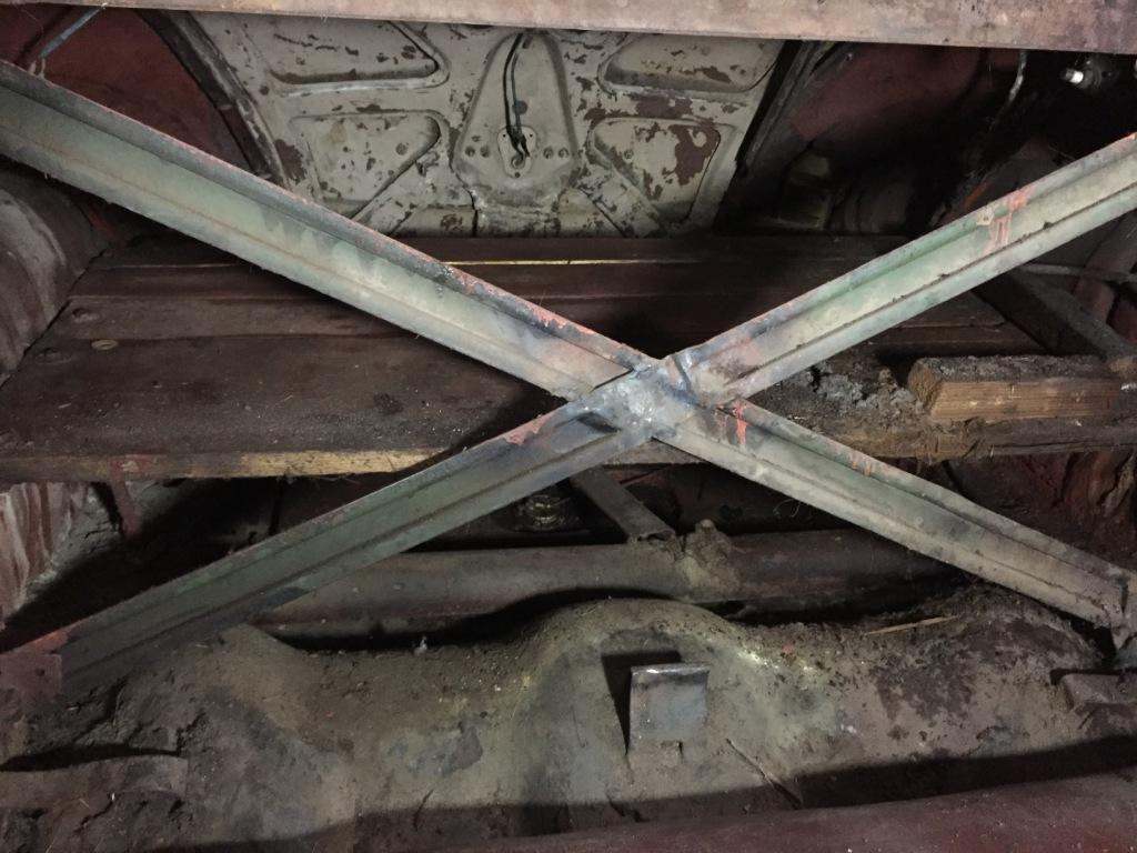

Так самое интересное,усилители живы??
Олег 27
18.03.2010
498
36
г. Хабаровск

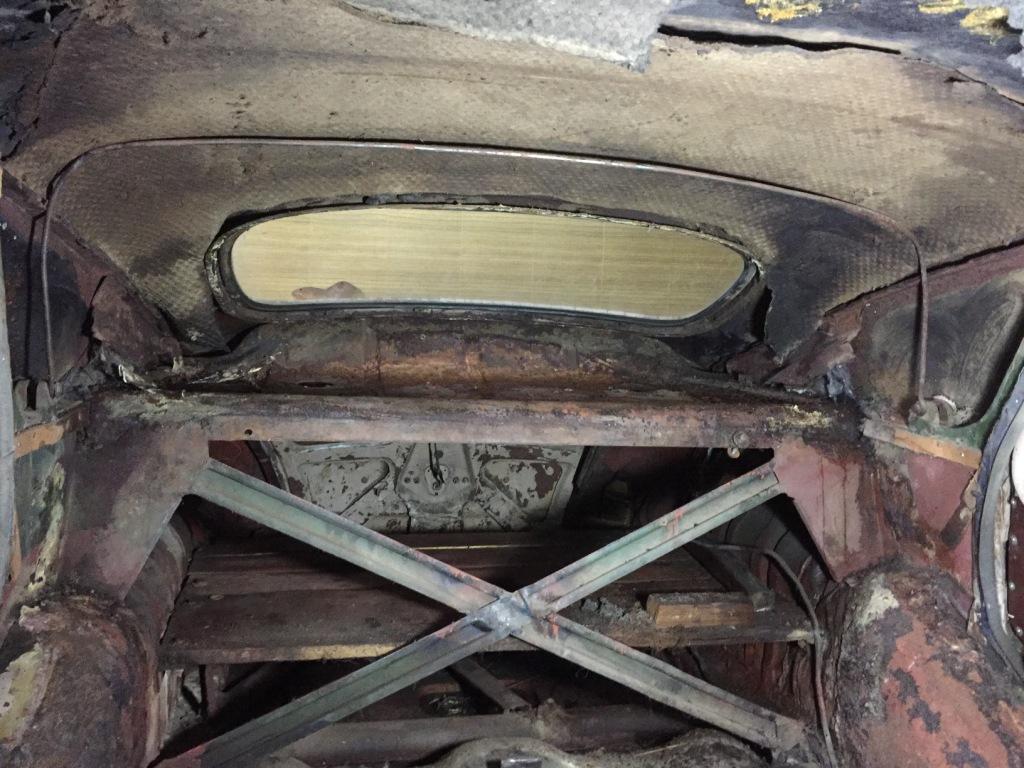

Усилители днища ( крест) на удивление жив, вроде карабельным суриком промазан, а так , конечно, больше на труп смахивает. Буду раздевать, до каркаса, там видно будет.

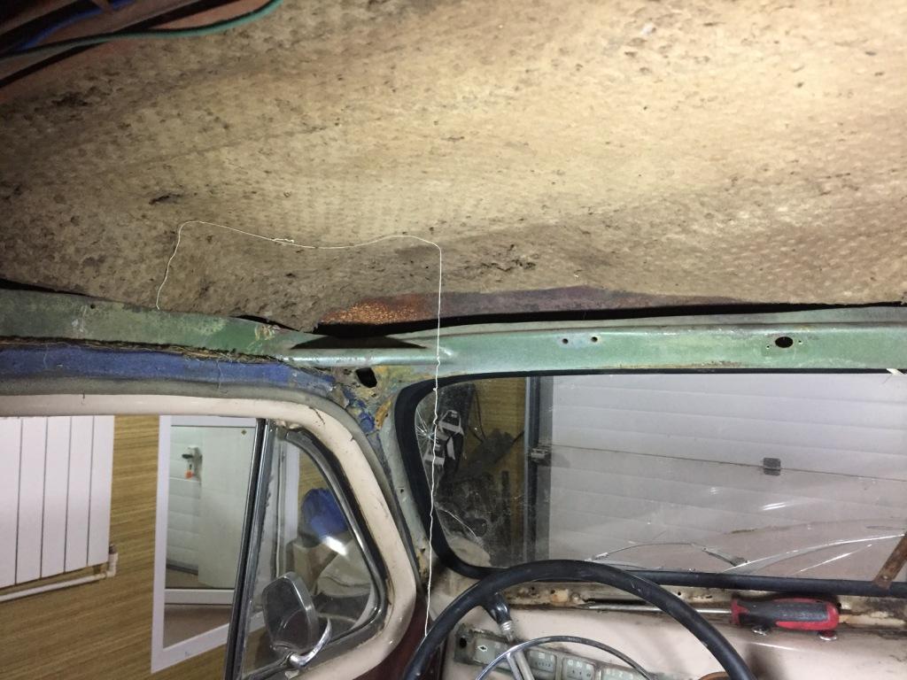

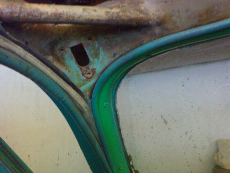

А дуги над дверями сохранились?

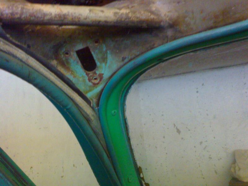

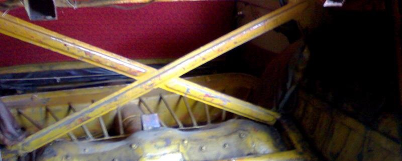

Их видно не разбирая,это косынки-раскосы круглого сечения(труба) на углу лобовой рамки вверху где солнцезащитный козырек...

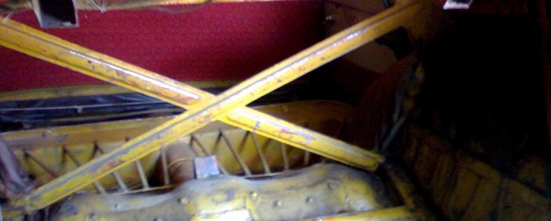

И крест(усилитель кузова) за спинкой заднего сидения,видно открыв крышку багажника

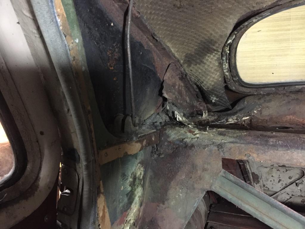

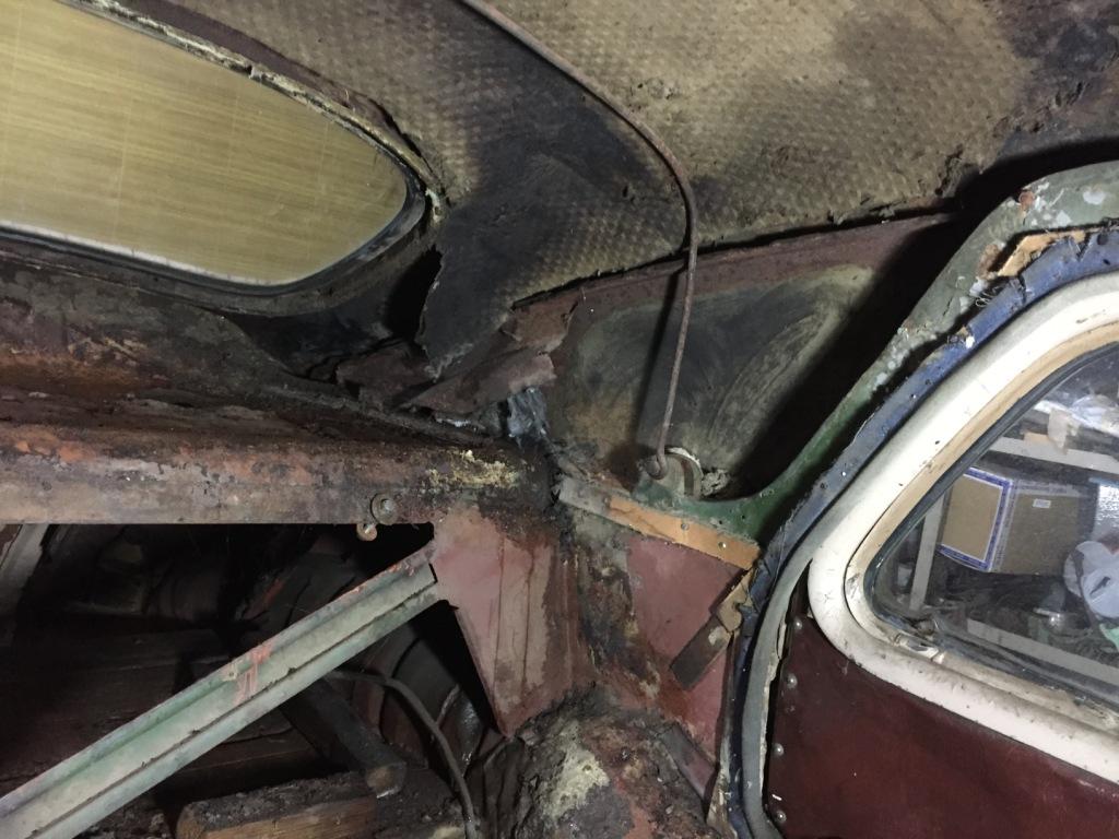

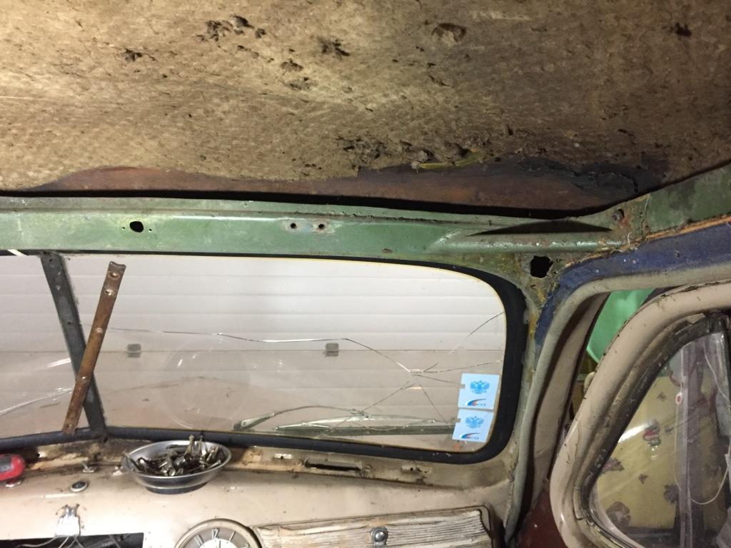

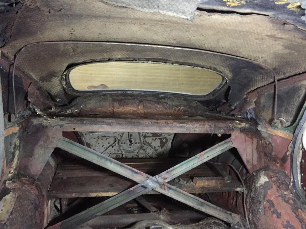

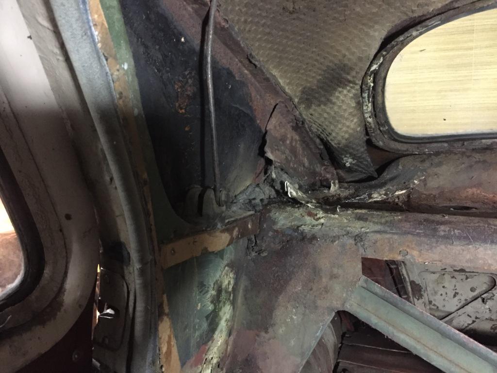

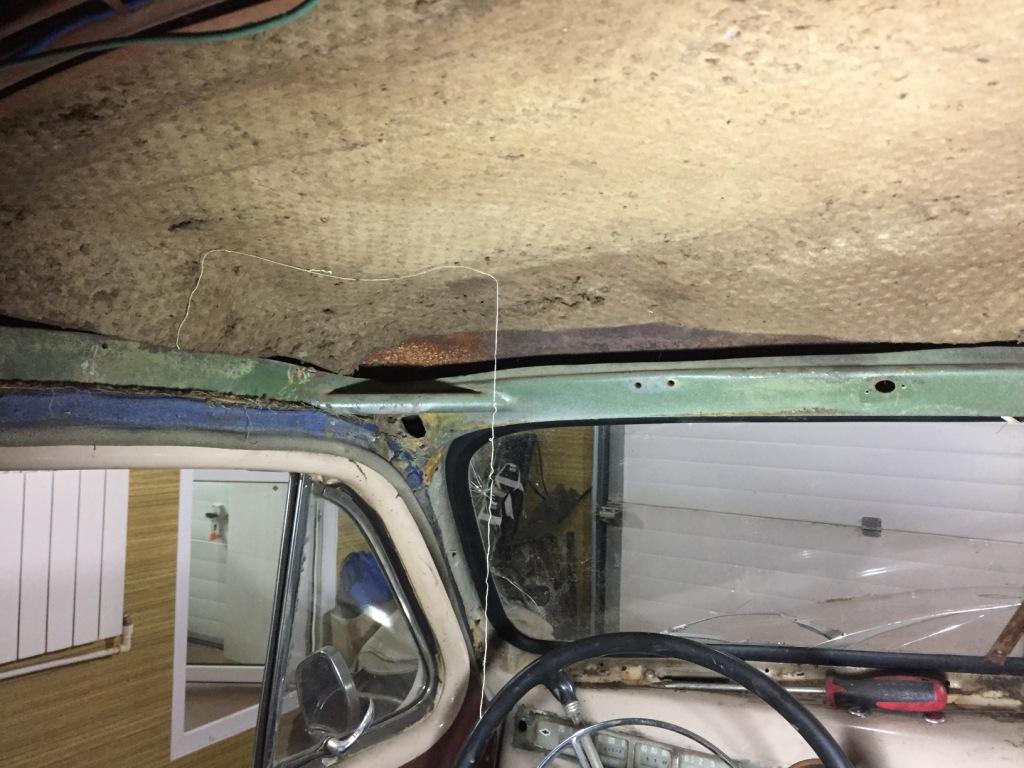

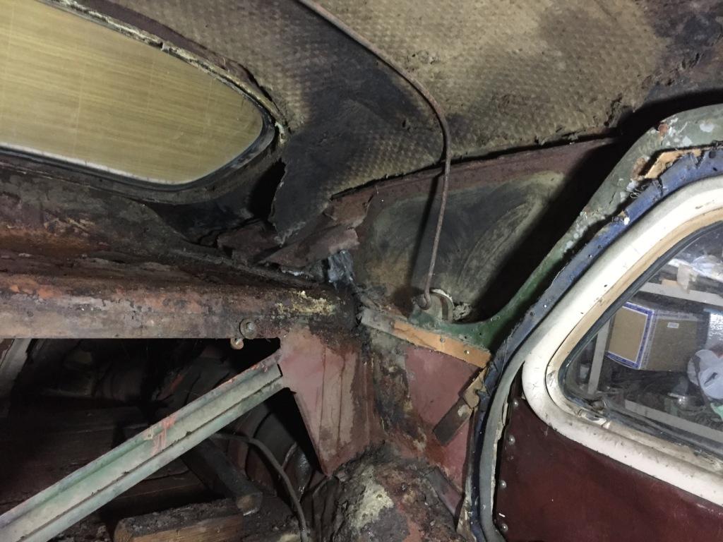

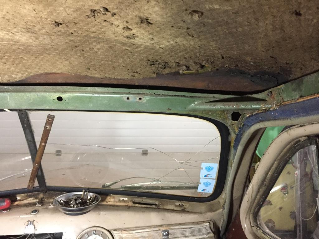

Начал потихоньку разбирать и выгребать все что за 69 лет приколхозили бывшие владельцы:

Как я понимаю все силовые части Кабрика на месте, а это уже дело!!!
