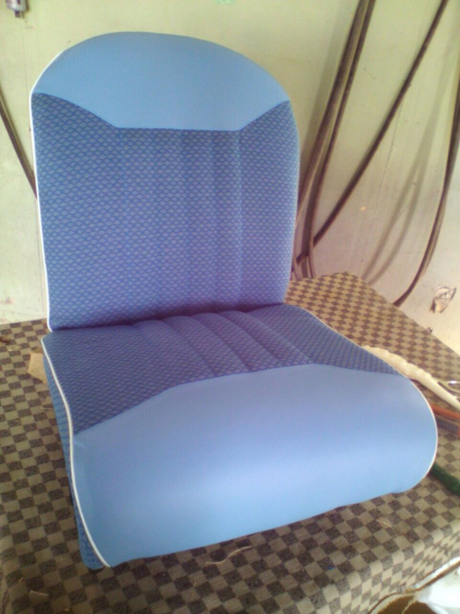

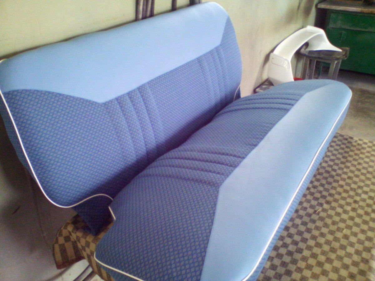

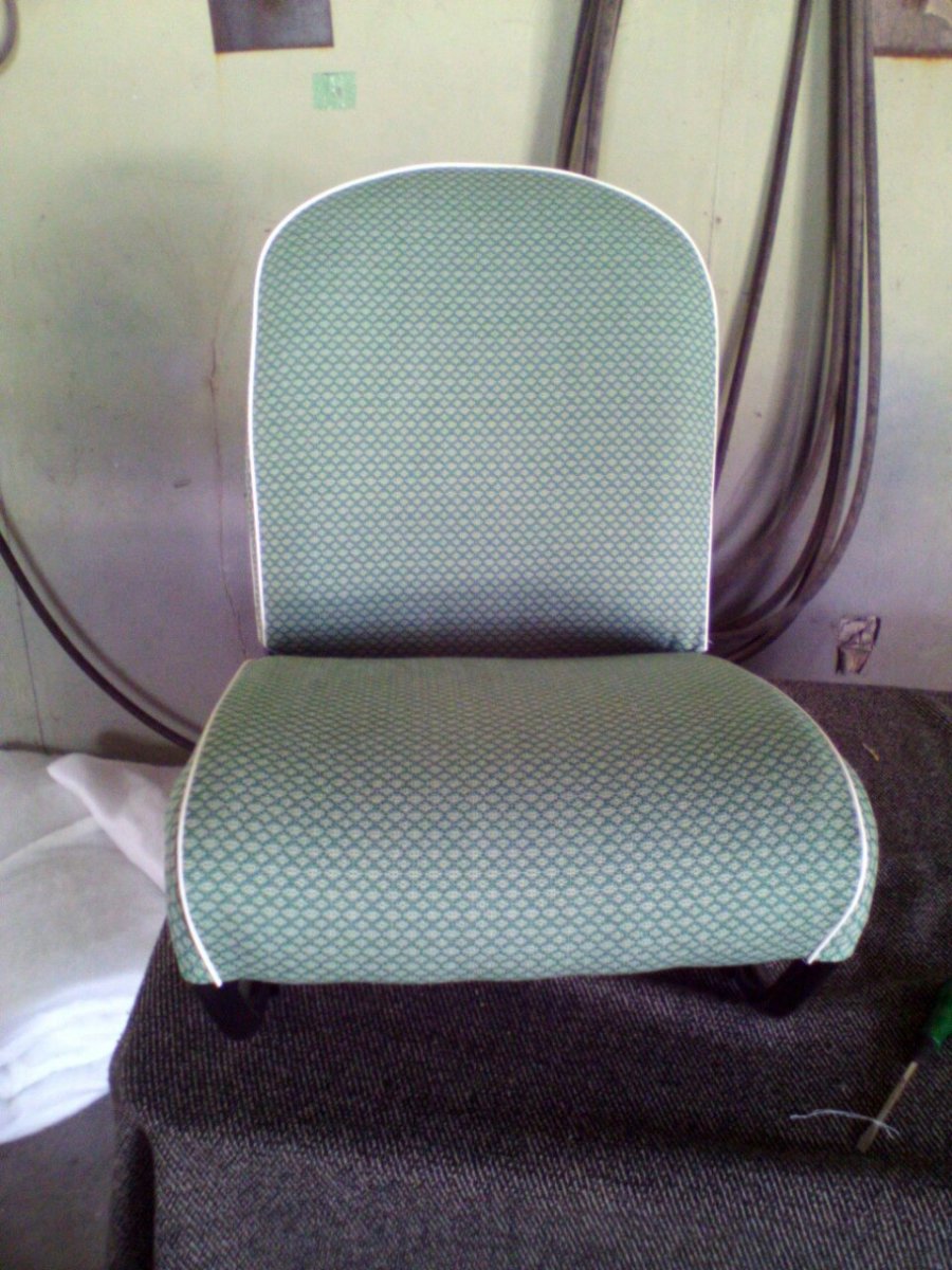

Вопрос цировок меня тоже интересует , найти человека который сделает качественно найти трудно. А где купить зимовские? К стати пошил Ялтовский салон с твоими задними подлокотниками , вот фото

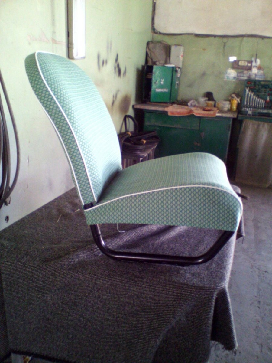

И вот ещё ранний салон заз 965 с двойным кедером на спинке

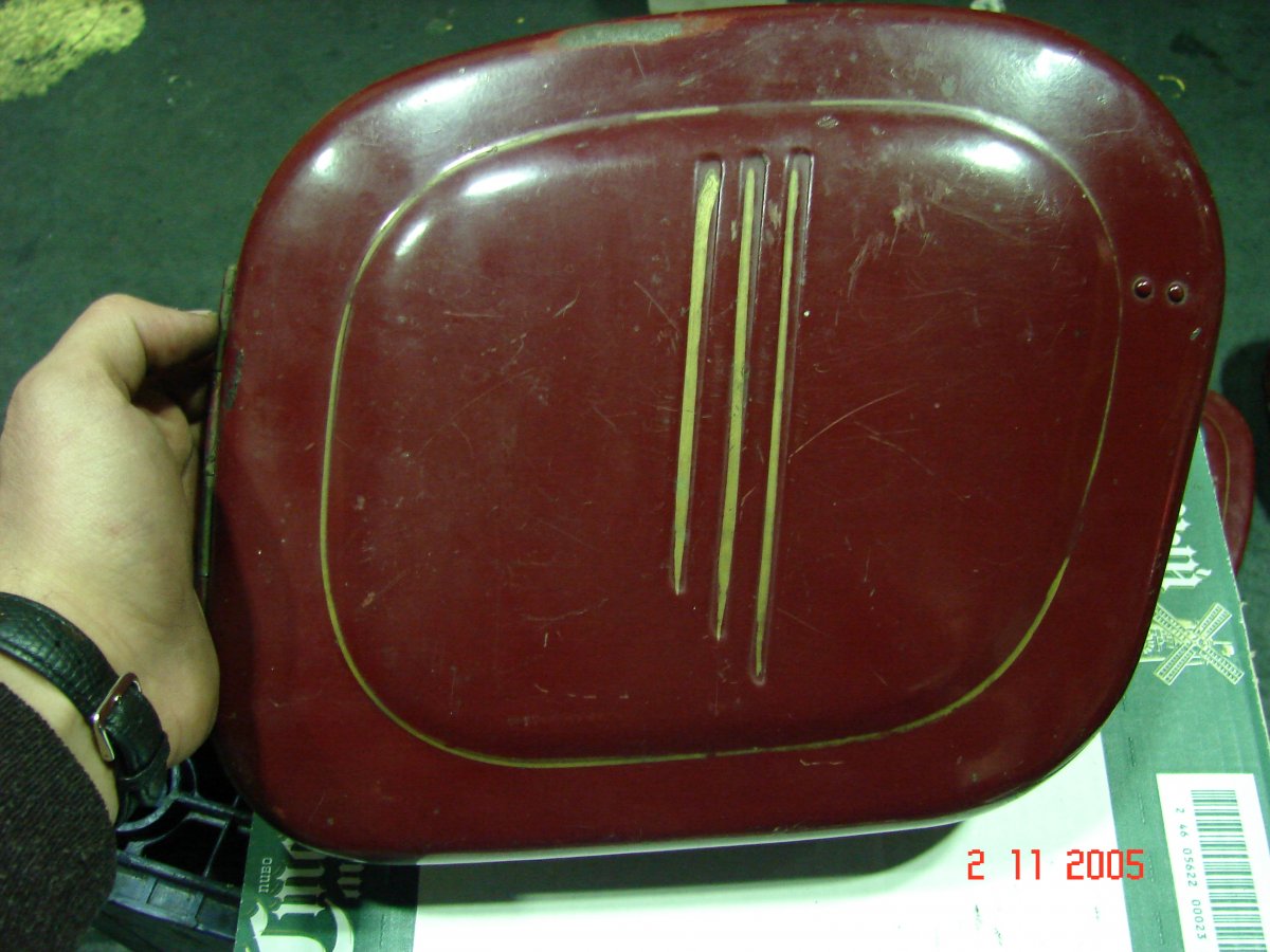

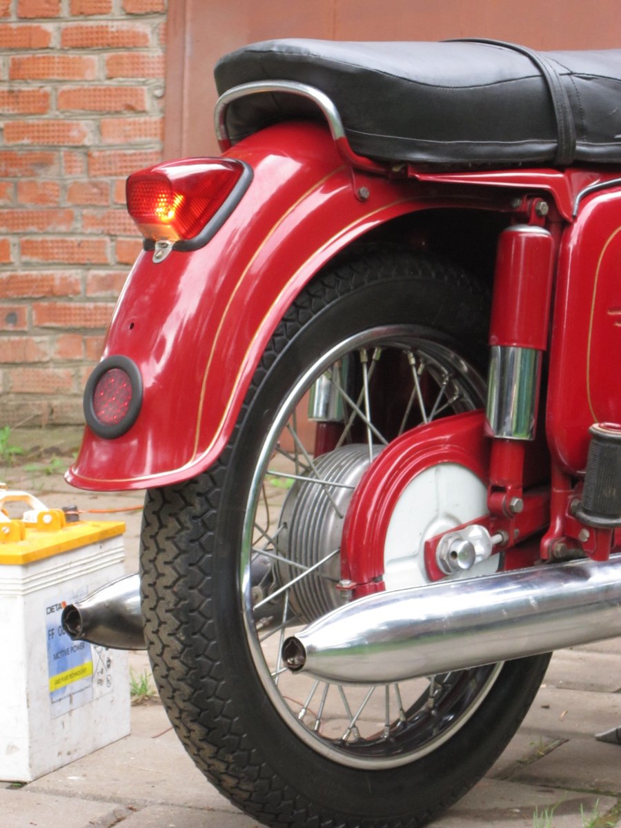

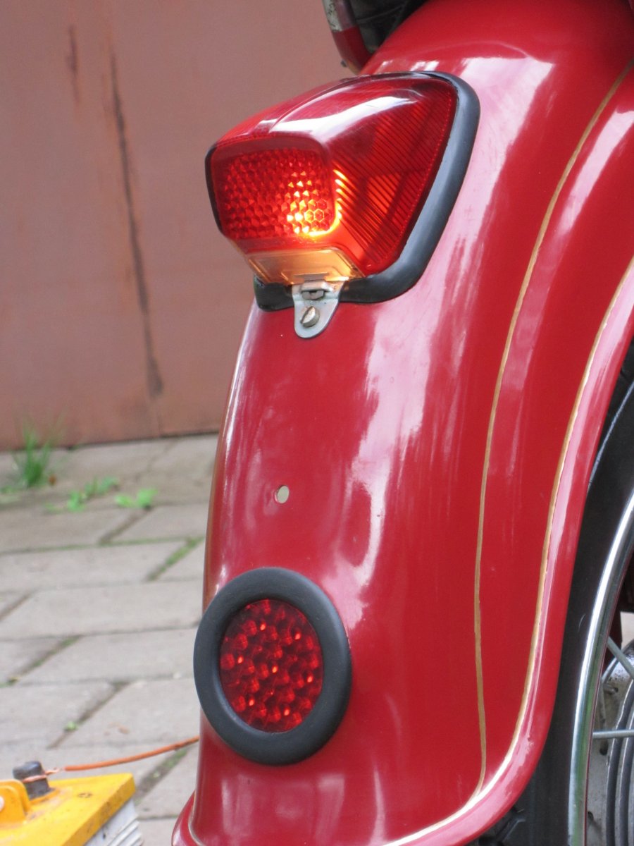

На бардачке родные цировки. На заднем крыле я рисовал сам обычной кисточкой, краска из балончика была нацежена в крышку от того же балончика. Основная сложность была в том, что рука закрывает часть крыла и после нанесения краски и взгляде на крыло было видно что нарисовал чуть-чуть не там... Думаю что лучше сперва нанести "маршрут" цировки карандашом что бы не сбиться при нанесениии краски.

Тренировался на чем-либо чтобы толщина линии была стабильной? Карандашную линию предлагается использовать как "осевую" или как краевую с одного бока?
Резина заднего колеса вызвала у меня повышенное слюноотделениеo_O Это родной Barum или новодельный Mitas?

Николай, эту яву я собирал лет 10 назад, тогда с новоделом было хуже, так что всё родное, кроме сидушки, которую я собственноручно перешил (довольно коряво и из плохого дерматина :(). Что-то посчастливилось найти новое (двигатель в сборе, только без карбюратора и генератор был уже поздний, поставил свой, половина железа в родной краске, была случайно найдена на помойке!, остальное, в том числе и резина, докупалось у барыг разбирающих старые мотоциклы. Тут человек выпросил у меня новые глушаки в тубусах от 638-ой, в обмен отдал мне мотор от 554-ой скорее всего 61-го года, правда одна голова уже от 360-ой... Но это тема не про мои "Явы":)
Не тренировался ни на чём (в детстве красил сувинирные модели кисточкой и папе номерные знаки облезшие после зимы рисовал). В принципе толщина линии формируется шириной кисти, а длинна ворса определит длинну цировки. У меня кисть была обычная, короткая, так что старался наиболее видные участки пройти за один проход, а потом аккуратно подстыковаться, но места стыка линий всё равно видно. Карандашную линию лучше рисовать по краю. В интернете я смотрел ролики как американцы на машинах рисуют длинные цировки - многие малярным скотчем наносят ориентир параллельно которому ведут первую цировку, потом уже параллельно ей могут нарисовать вторую другой толщины. При нанесении внимание концентрируется на маленьком участке вокруг кисти по этому и нужен ориентир проверенный при взгляде на всю деталь. Кстати и на "Волге" цировки получились довольно кривыми, так как бумажный скоч тянется и наклеиваетсяне ровно... При наклеивании длинных прямых линий тоже необходимо нанести чёткий прямой ориентир!
