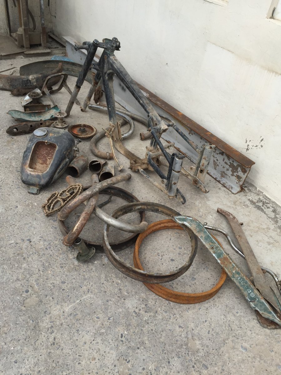

Приветствую всех форумчан,небольшая история реставрации Иж-49 думаю отвлечет вас немного от барахолки,началось все чисто случайно с увиденного фото в просторах инета,пока комплектуется моя Победа запчастями,решил найти комплектный Иж-49 под реставрацию.что оказалось очень сложно,но кто ищет тот всегда найдет))))
Нашел немного не совсем чего искал)))))

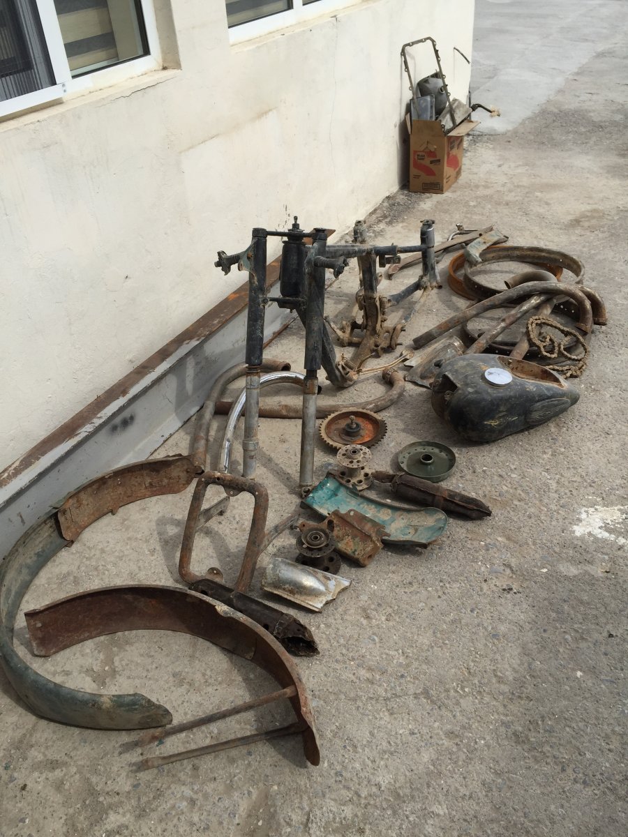

Есть в нас один дед Павел в городе,познакомили общие знакомые с ним!как понял я,всю свою жизнь посвятил мотоциклам,и это любимая тема его для разговоров!
10 дней трудных переговоров,он согласился продать мне Иж 49,ну и помочь в сборке Ижа!вот так он выглядит мой Иж)))
4 258
9 257

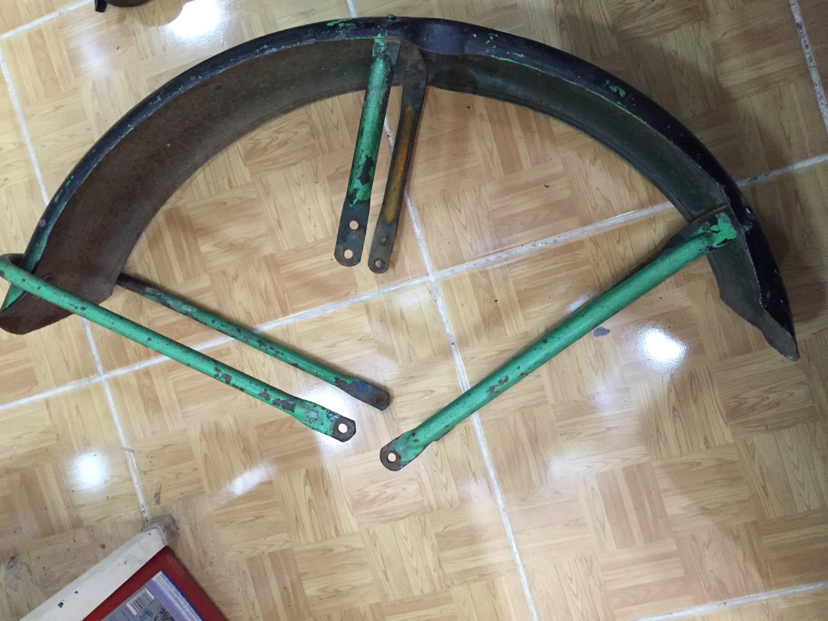

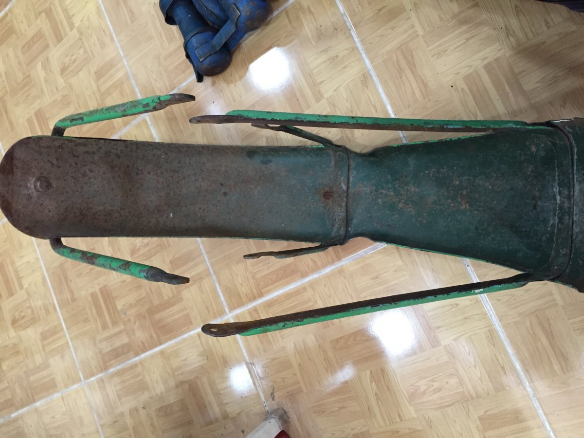

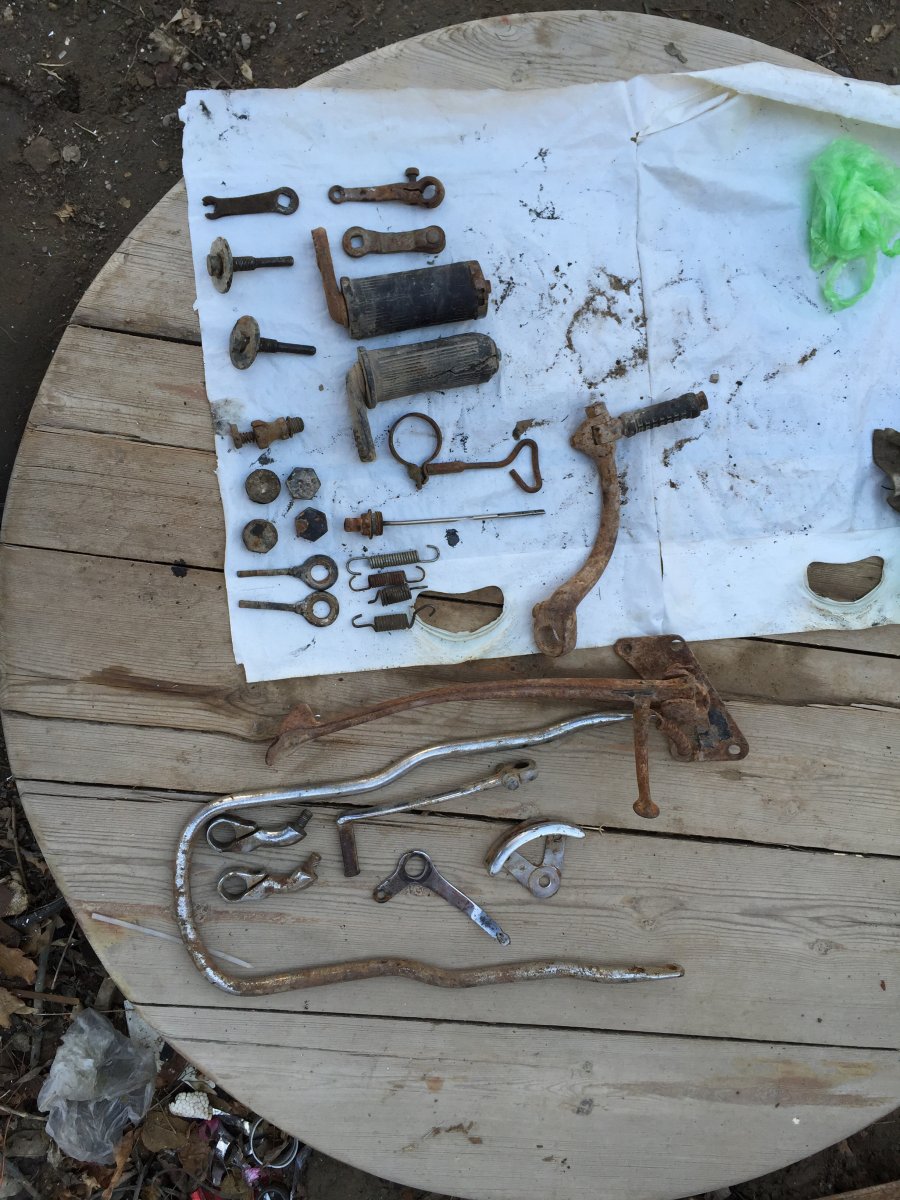

Естественно началась дефектовка деталей.
Пришел к выводу что каждая деталь нуждается в полном ремонте,что не особо радует меня.но ничего немогу сделать с собой и моим желанием востонавливать ретро технику)

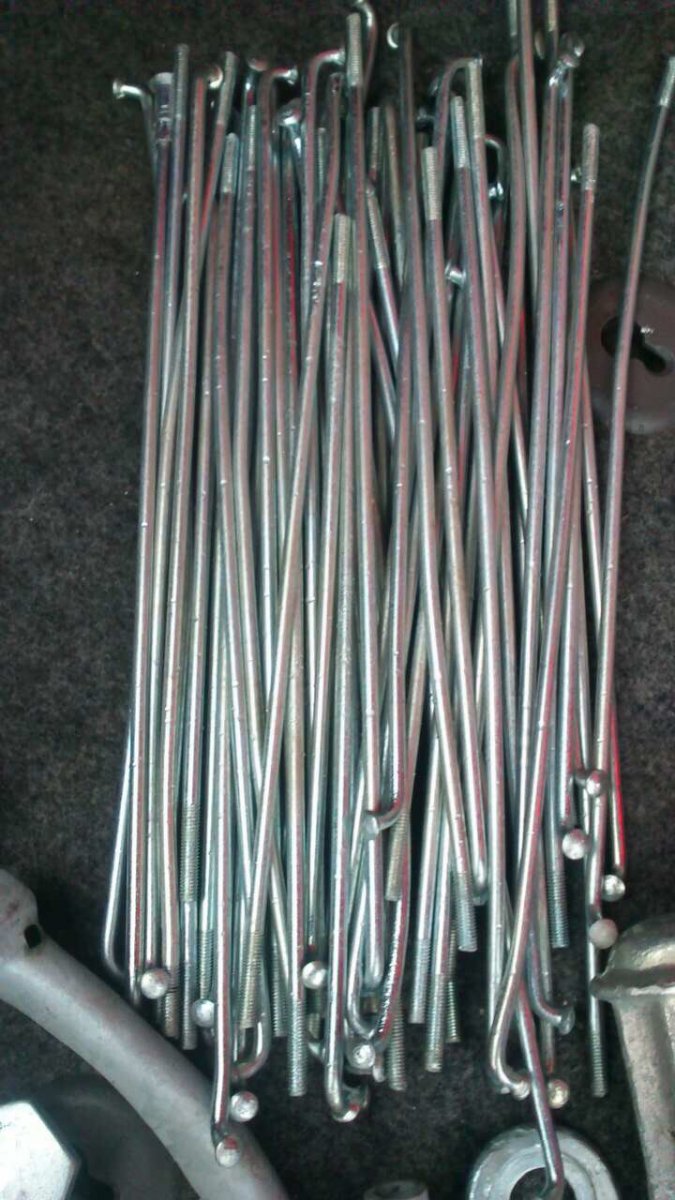

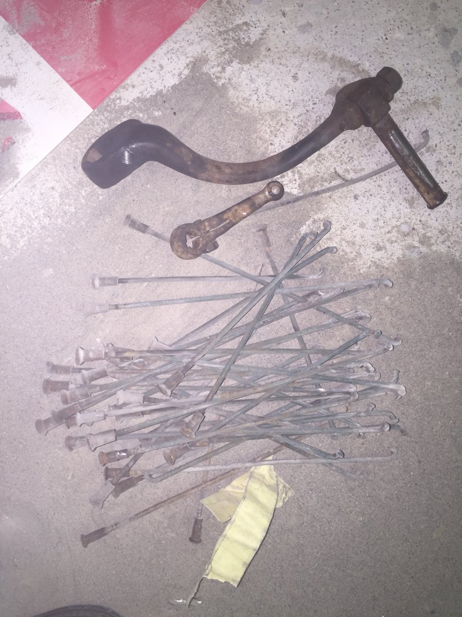

Спици,подножки,тяги,ИТД что покрывается цинком отправилась в пескоструй

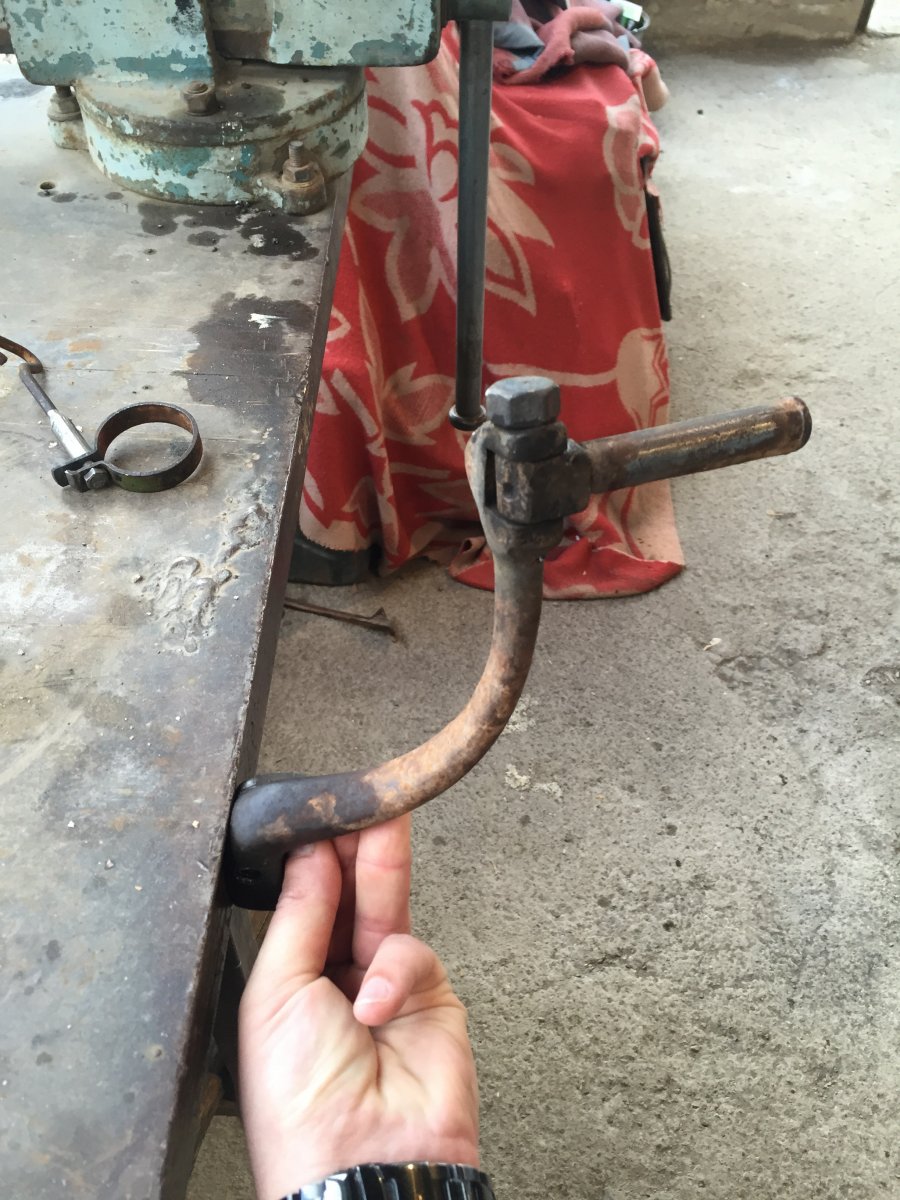

Кигстартер был сильно поврежден,видать падал не раз мотоцикл.Немного пришлось потрудится.на фото видно лапка смотрит сильно в другую сторону

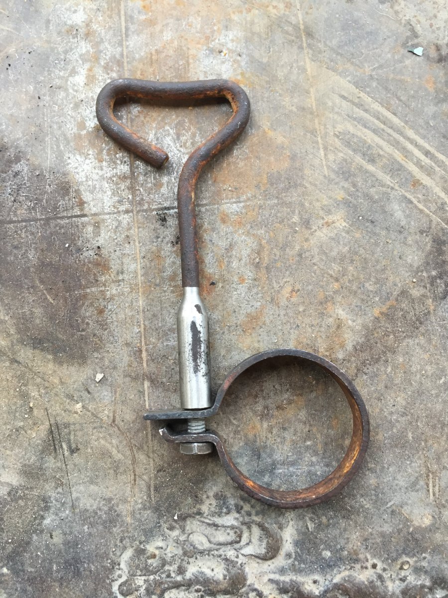

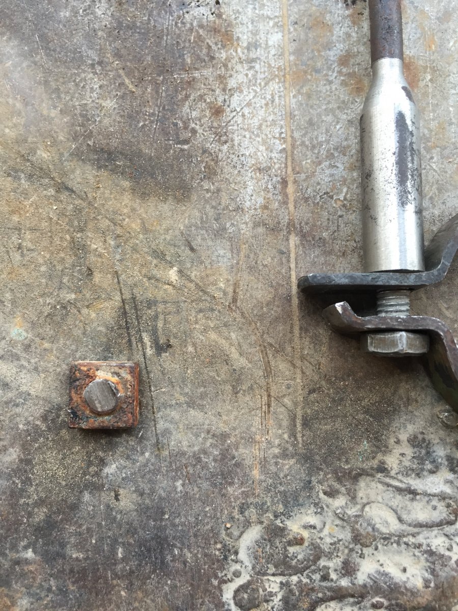

Хамут от воздушного фильтра был очищен от сварки,на токарном станке.кольцо обстучено,шляпка болта шестигранного была заменина на четырехгранную.как должно быть по ГОСТу

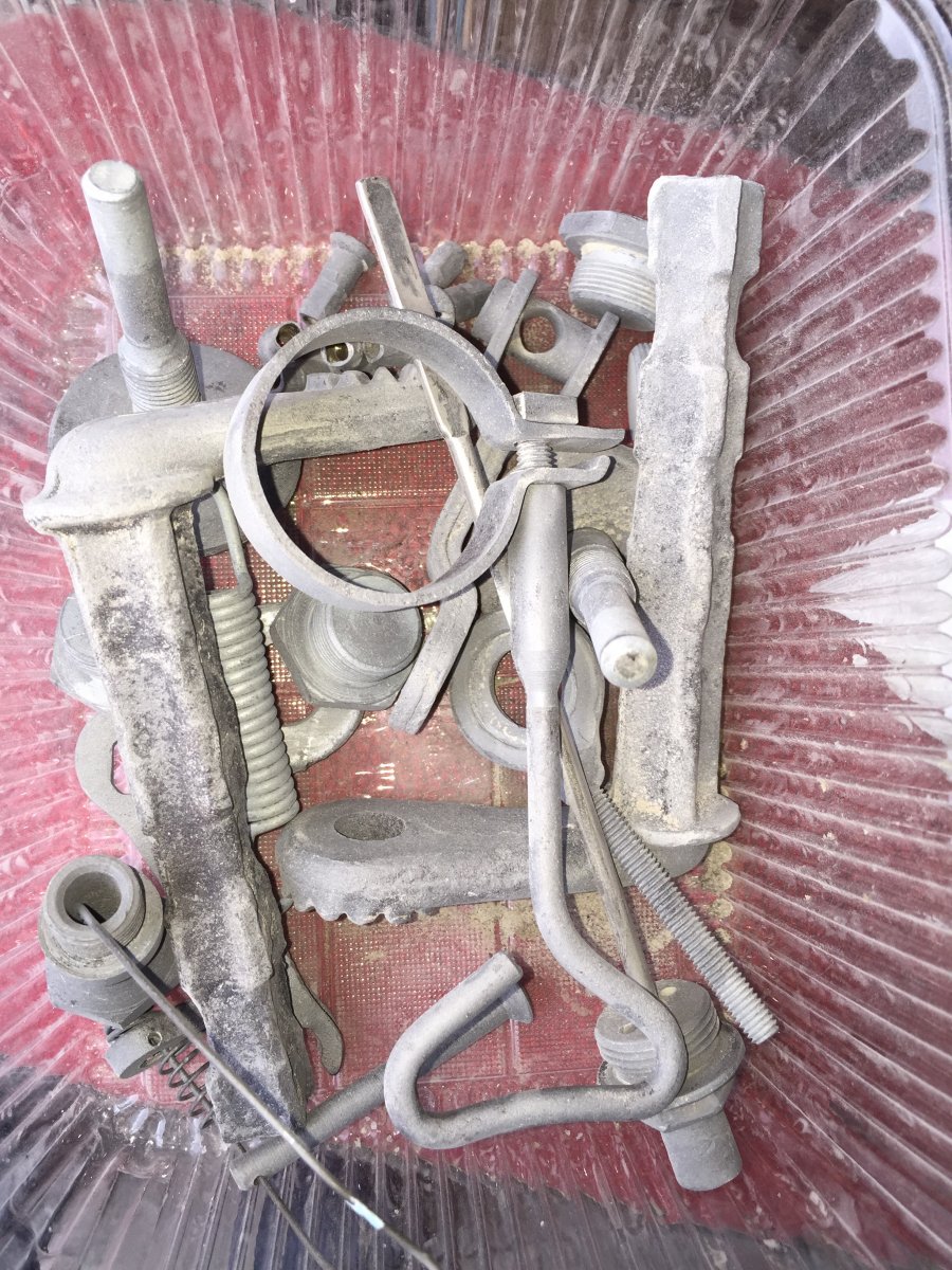

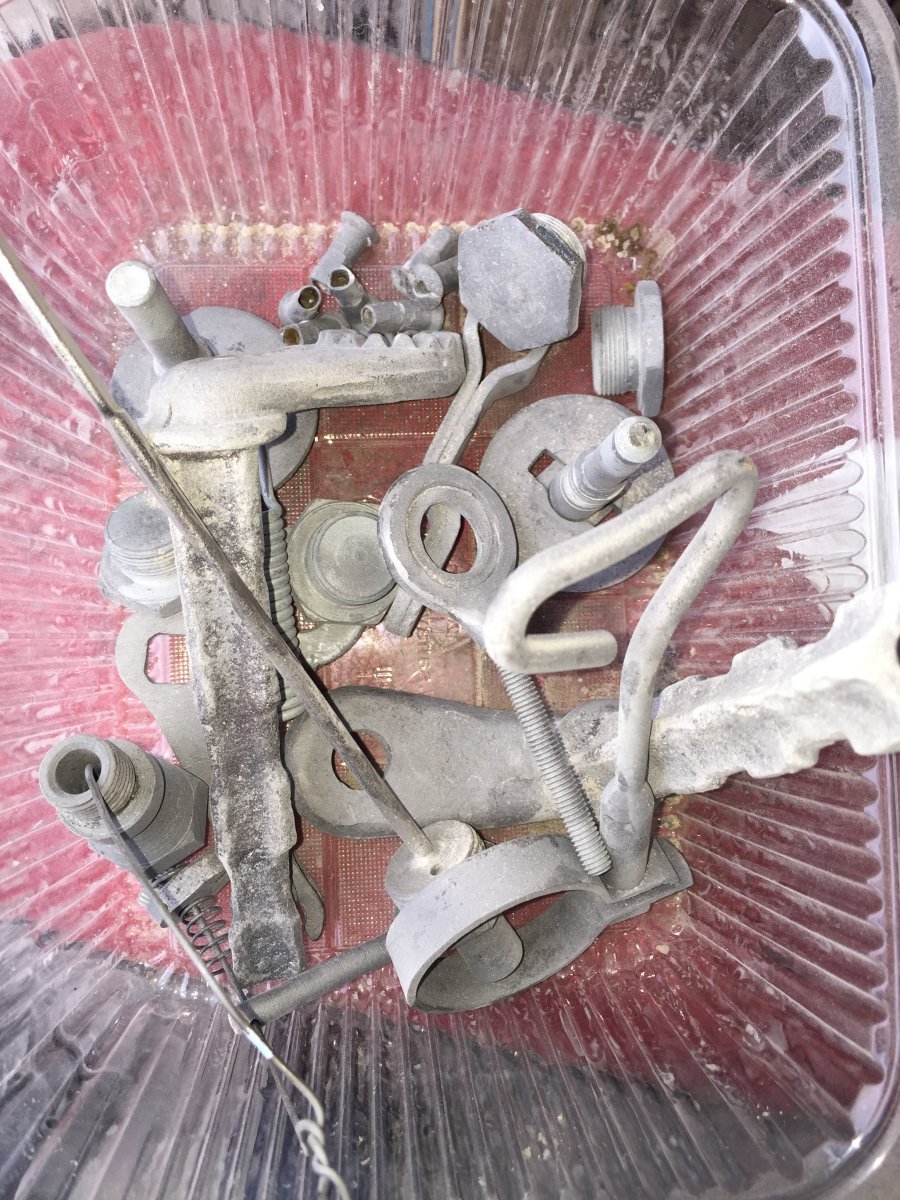

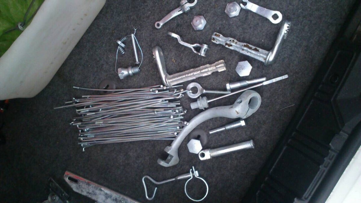

Первая партия железок для цинка была отпескоструена,исправлена резба,геометрия,и отправилась к одному из наших форумчан Зубр,он же Дмитрий,он же очень хороший человек)))за что ему очень благодарен,но об этом позже!

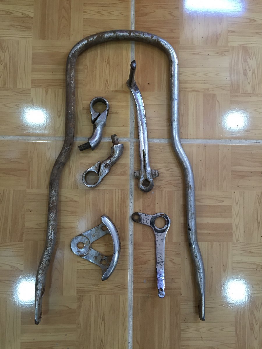

Спустя несколько дней Дмитрий очень обрадывал меня таким вот фото)))
Забыл сказать цинка,хрома унас Вобще нет в ТМ.так что ближайший цинк только за 4200км.отправка самалетом по 10$ за кг в каждый конец

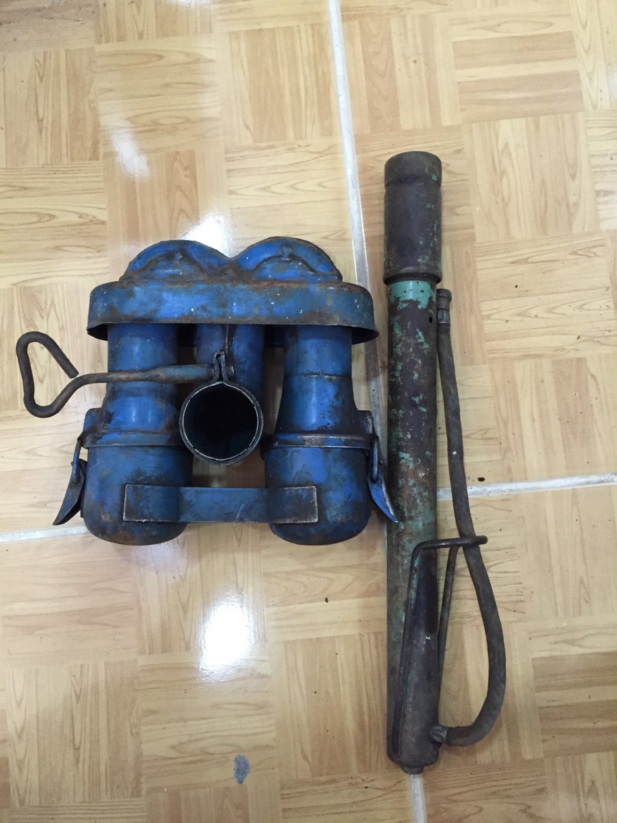

Не все запчасти откопанные д.Пашей из под земли меня устроили конечно!
На помощь пришел Авито.
Пер крыло.
Воздушный фильтр
Насос подкачки колес(это что то вроде масленки для победы 2серии)
Было куплено в Тольятти
Запчасти 3т.доставка до ТМ 5т
