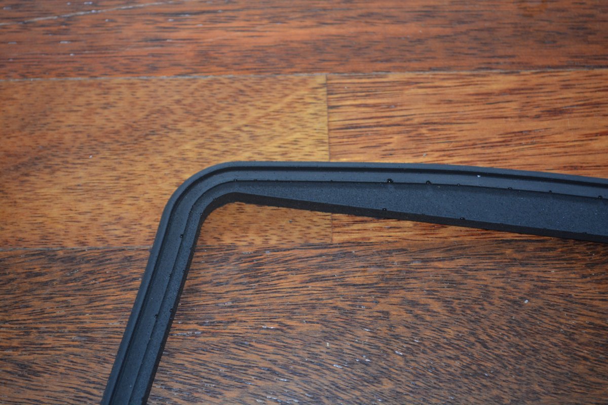

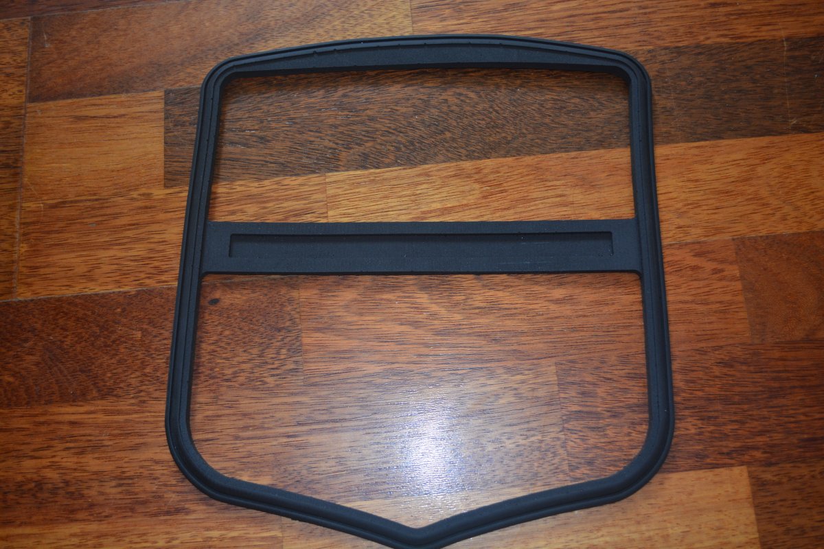

Нашел фотку, что нужно сделать, эту прокладку я лил из полиуретана. Как видите, на ней остались маленькие пузырьки, вакуумизация состава перед заливкой в форму не помогает. Размер порядка 300х300х10 мм. Таких надо штук 100. Можно ли сделать форму из алюминия? Дюраля такой толщины нет под рукой.

Насколько могу судить по фото у вас матрица цельная монолитная. Нужна составная. То есть сделанная из нескольких частей, по тем кромкам где остаются пузырьки должно идти сочленение матрицы. Полеуретаном пока не увлекался, а вот сырую резину для такой детали нужно загонять в матрицу под давлением не меньше 2 атмосфер.

матрица силиконовая, сначала вырезал из пластика форму, потом уже залил ее силиконом, вот и матрица. У нее нет папы, она - мать-одиночка)
на видео сырую резину кусками запихивают в форму, тут нельзя такой же метод применить?

Берите обычную сталь не закалённую, понимайте химию компаунда что примените и какой твёрдости после сшивки. Закладывайте усадку технологическую. Делайте обогрев полуматриц ( утюг , печка и т.д.) . Для стяжки применяйте болты, или струбцину или еще что. Режим формования и термостабилизации уточняйте там где сырой компаунд закупите. Будет воздух в изделии- прямой путь оснастки на производство на станок с вакуумным колпаком. Как то так...
