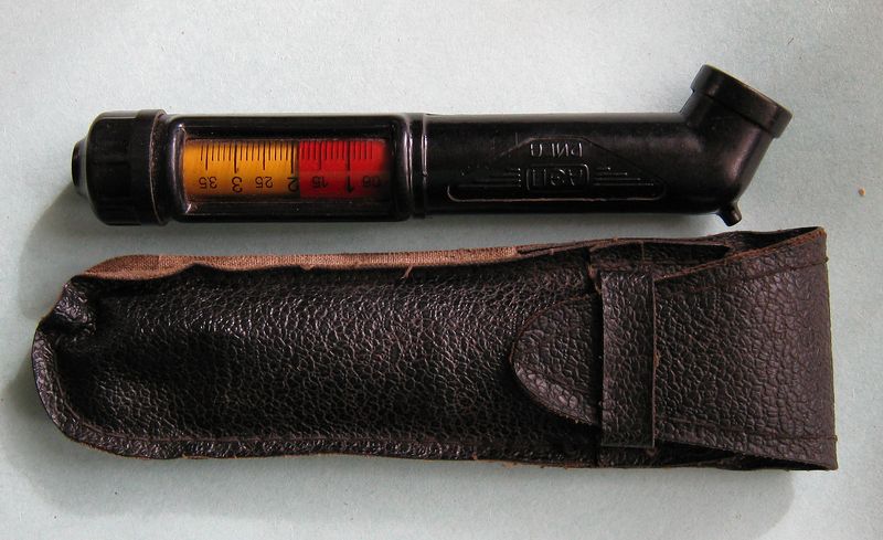

Из какого материала сделать прокладку на манометр. Резина, кожа, картон, паронит или еще из чего? Манометр рабочий, пробовал, но время и старая уплотнительная прокладка умерла. Теперь воздух свистит между золотником на колесе и манометром. Старая насколько мне удалось рассмотреть похожа на кожу.

Прав и еще раз прав, уважаемый олд джек! Действительно, там стоит мажета и именно кожаная, хитрой формы. Сам вчера видел. Стал опрашивать на предмет,что ставить, одного старичка-автолюбителя, так он из своих запасов откопал ЗИП для этого манометра. Запасная манжета из кожи толщиной примерно 3-4мм, внутреннее отверстие цилиндр, а вот внешний край имеет примерно такую форму > < . Видимо, что бы её распирало внутри карболитового корпуса.Манжета естественно высохла за долгие год, но размеры думаю снять удастся. Дедок манжету даже для образца не дал на вынос, придется к нему еще раз топать, что бы точно размеры снять.
Теперь еще вопрос, как придать ей такую > < форму? Или не заморачиваться.

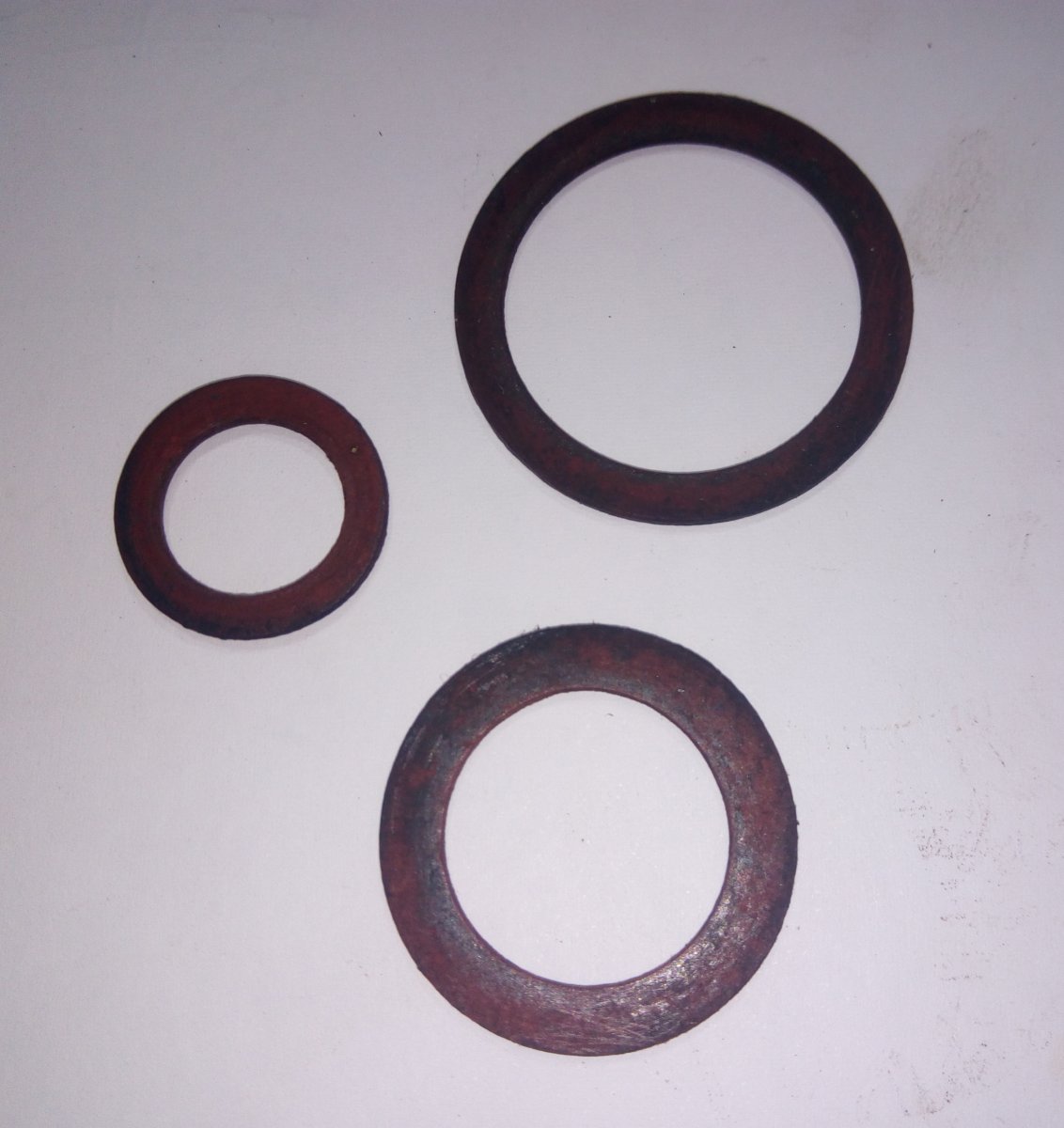

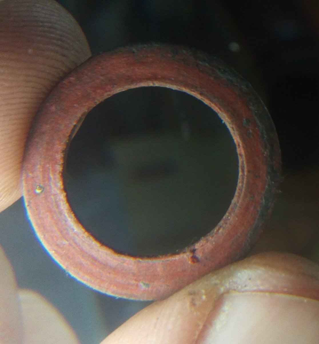

Подскажите, что это за материал? Стоят на карбюраторах и бензонасосах, не резина, что-то твердое и, по-моему, многослойное.
vottaktak
19.05.2006
1 350
261
63
СПб.
Паронит.
4 835
2 386
32
Там типо фибры что-то.
