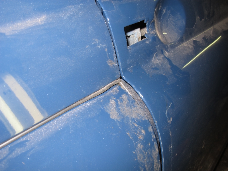

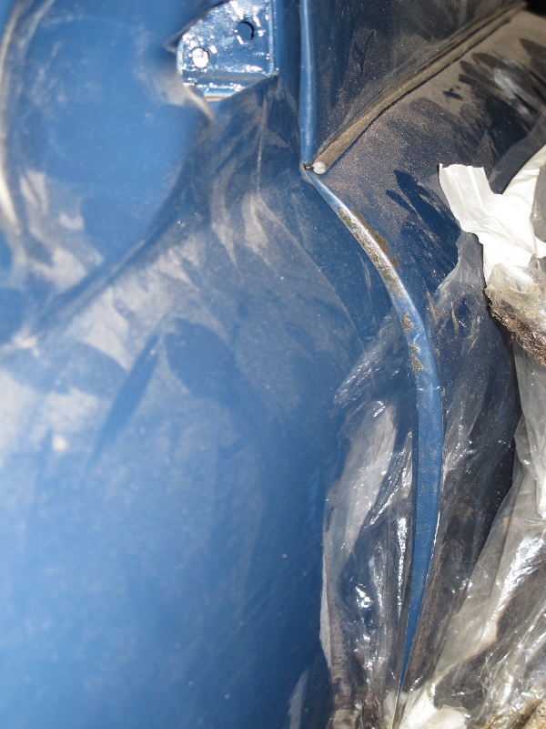

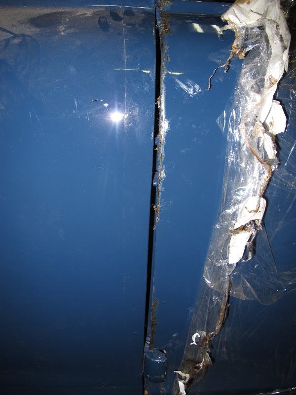

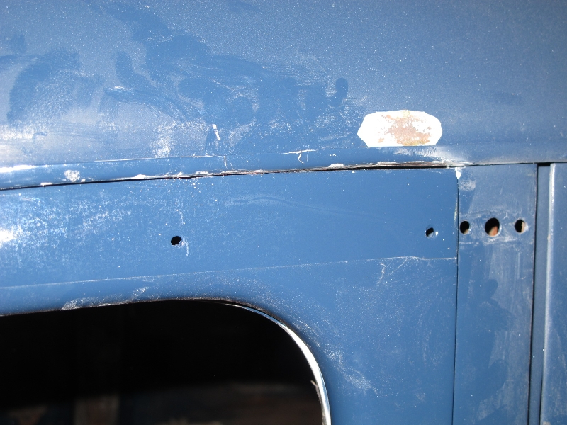

на покрашеном подвигать петлями и болтами может не получится нужный зазор, сделайте фото побольше.
А их и не хватает. Иначе не писал бы здесь ))
Дверь родная, не менялась. Кажется,менял ось петли. Но она изначально проходила впритык к водостоку, вообще без зазора. Теперь цепляет.

Трудно без фоток дать совет.
9 228
9 924
вы не первый, кто вначале покрасил, а потом всё не срослось ...
если вы полураму не откручивали, то подкладки вам туда не установить, т.к. там всегда печалька...

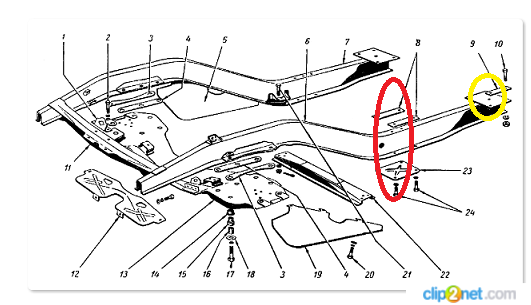

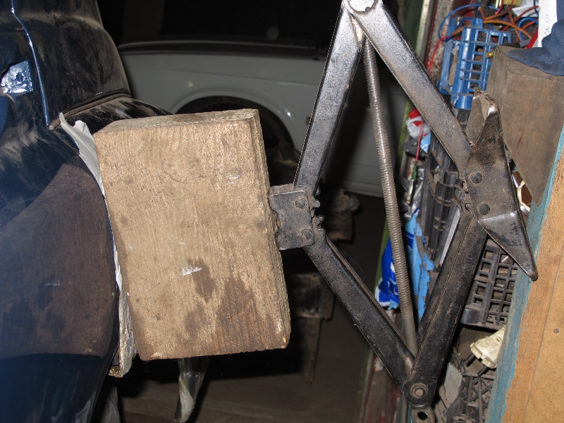

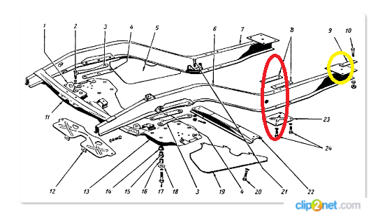

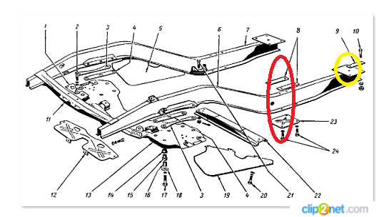

Ничего не надо перекрашивать!
отпусти полностью болты лонжеронов -красный овал.
немного ослабь болты "задние" лонжерона-желтый овал.
открути брызговики от щита.
подложи под короба и пороги доски плотно к ним прилегающие, подними немного машину домкратами с двух сторон в районе средних стоек...зазор в нижней части переднего крыла уменьшится в верху увеличится.
поставив немного толще прокладки в зоне красного овала,равномерно обжимай лонжероны.
Юрий, там так не получится... увы
9 228
9 924
бывает те места ещё и заваривали...

Да, уже все собрано практически. Не установлены только салон и хром.
быстрее с ним пойдет выравнивание зазора
на пустой это проблемнее
не торопись главное смотри...

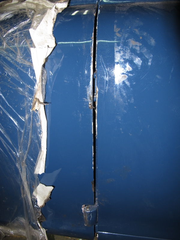

Всем доброго дня!

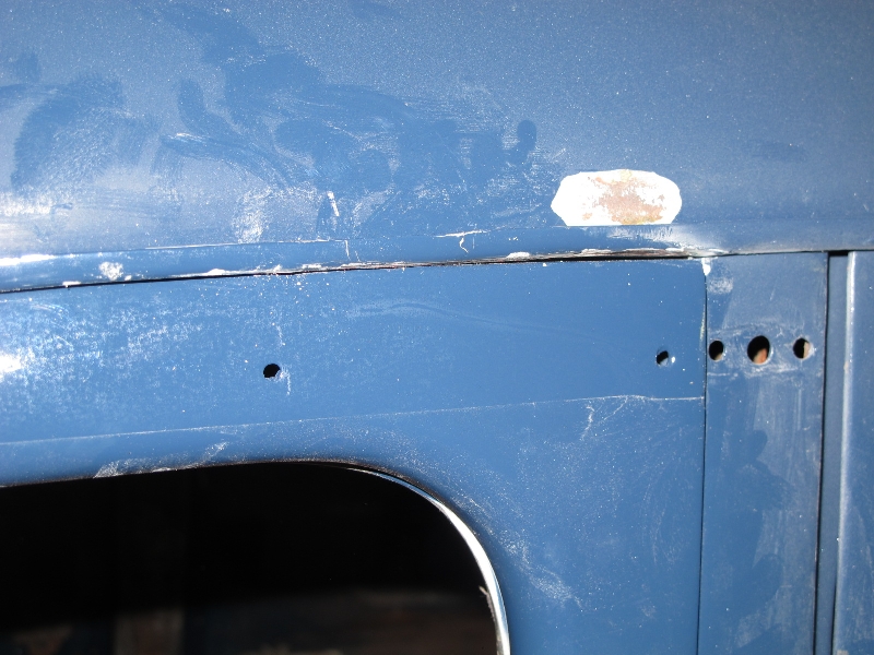

Ну что ж, вопреки мнению некоторых скептиков, положительные результаты были достигнуты!

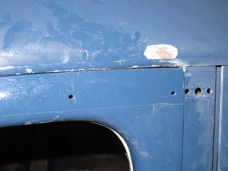

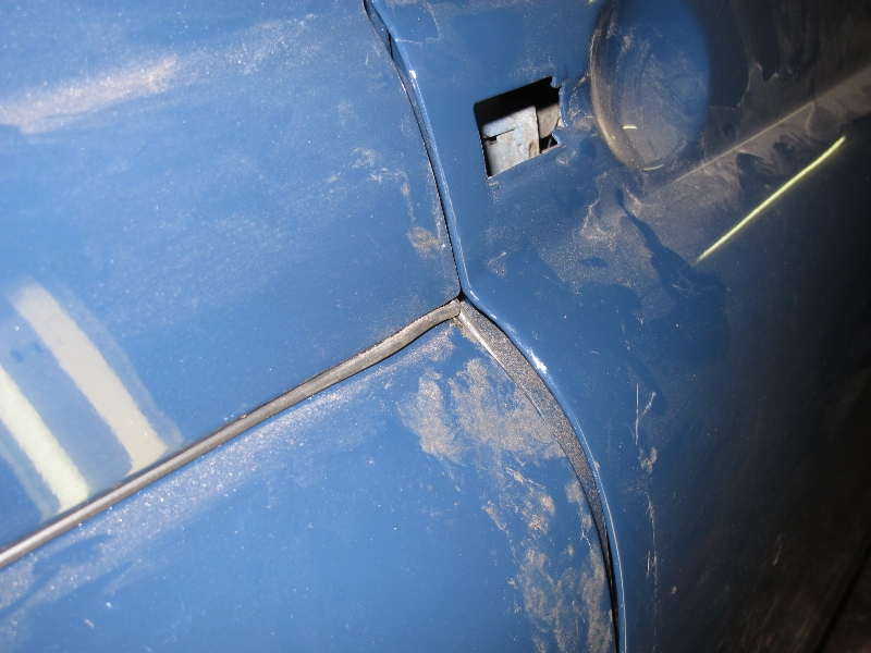

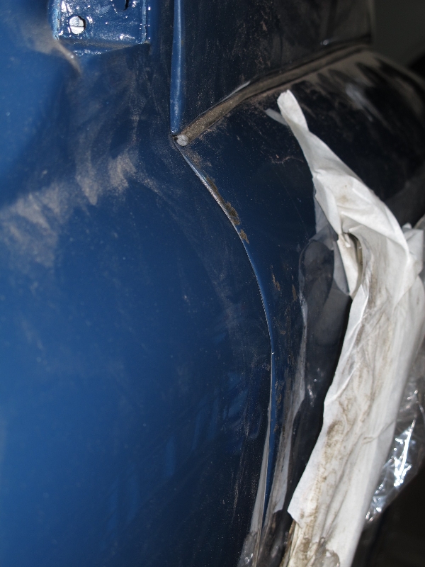

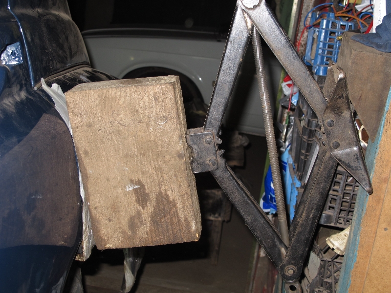

Задние крылья распустил по всему крепежу, затем при помощи нехитрого приспособления дожал до нужного места и зафиксировал крепеж. Теперь ничего не выпирает, все ровно.

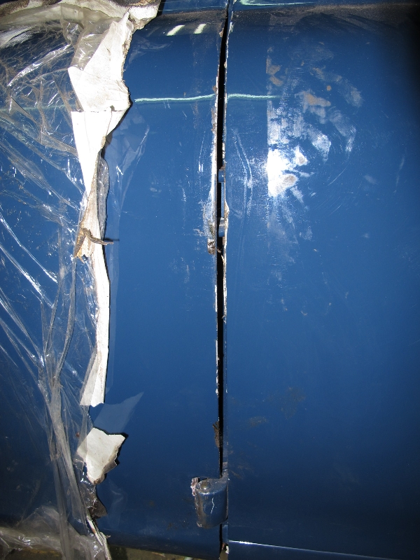

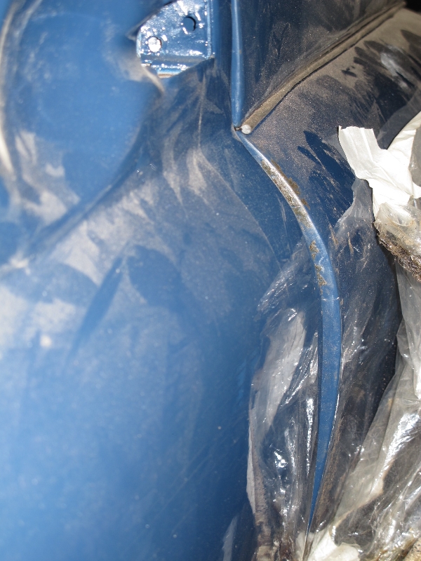

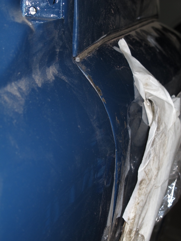

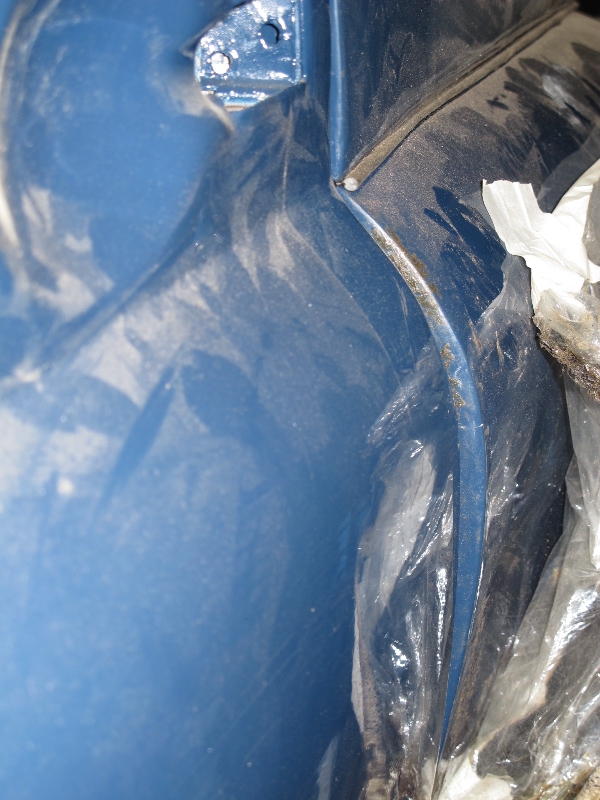

Далее занялся передними крыльями.

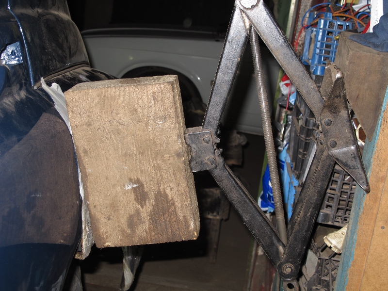

Распустил задний крепеж лонжеронов. Тут все без проблем отвинтилось, т.к. гайки расположены в салоне и были без ржавчины.

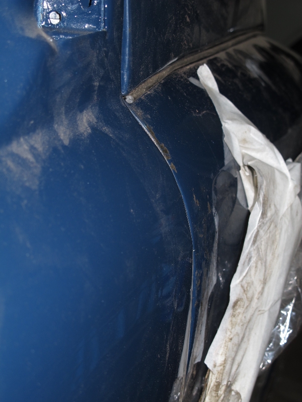

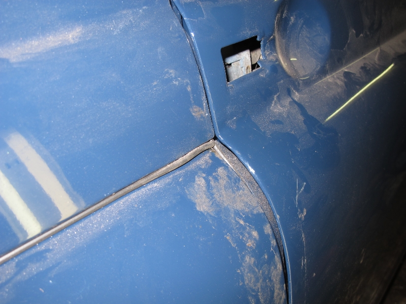

Ослабил крепеж брызговиков к моторному щиту. Открутил полностью передний крепеж лонжеронов к кузову. Слева при этом сорвал головы у трех из четырех болтов, справа у одного. Их высверлил и нарезал новую резьбу. Подозрительные на сварку места прошел болгаркой. Далее вывесил перед. Но передок не очень-то охотно отделялся от кузова, несмотря на навешанные мотор и КПП. Раскачивание переда, и стамеска между лонжероном и кронштейнами кузова помогли. Передок чуть опустился. Зазоры передние крылья-двери по высоте вышли в норму.
Немного не хватило времени. Теперь надо вставить в щель лонжероны-кузов доп прокладки и уменьшить величину зазоров, сместив крылья ближе к дверям (крепежные отверстия на крыльях еще позволяют это сделать).
Так что с крыльями вопрос ,думаю, закрыт. Спасибо за грамотные советы!

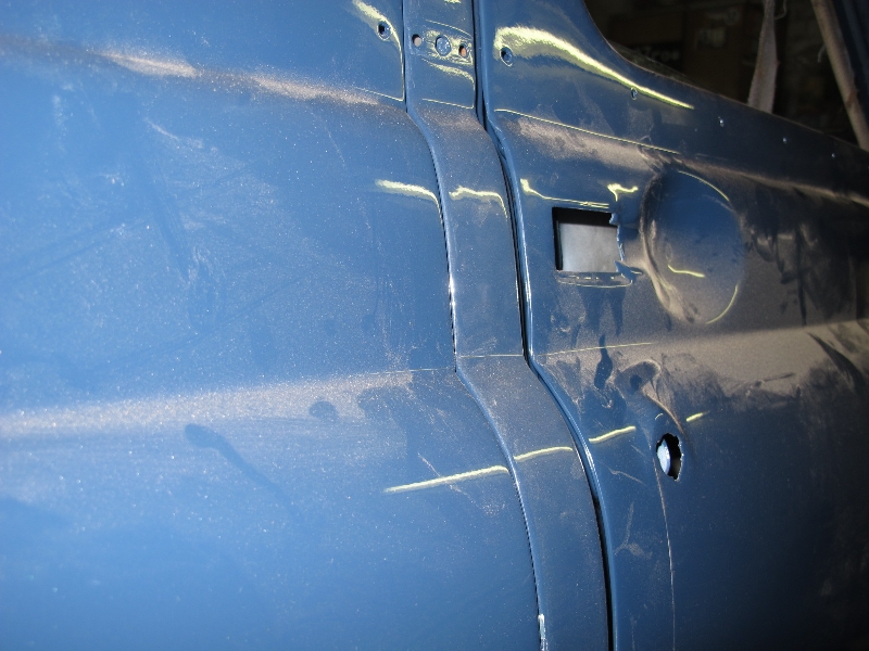

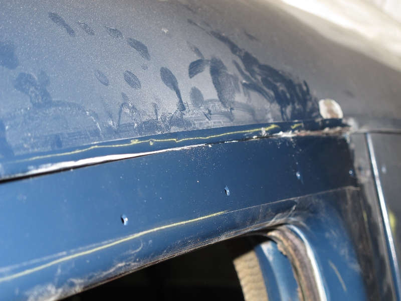

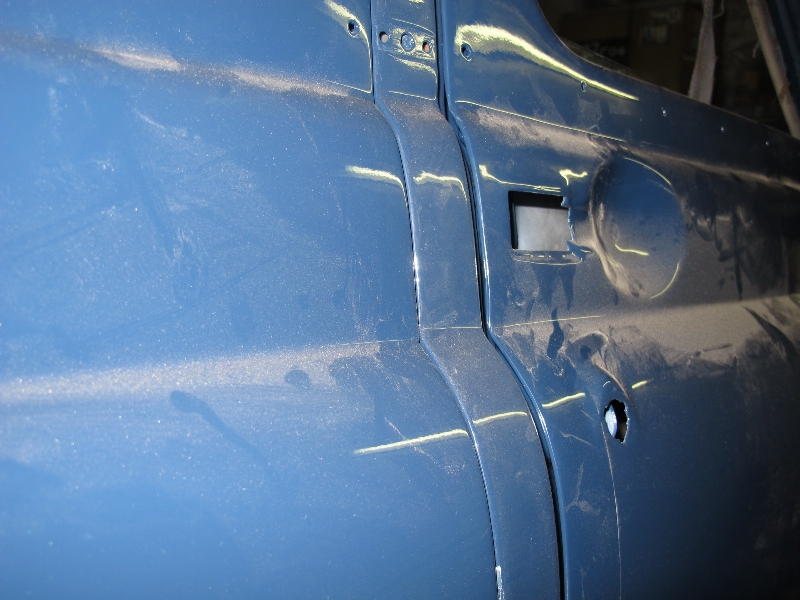

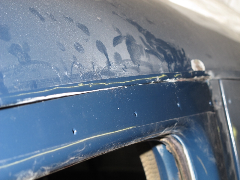

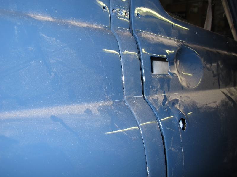

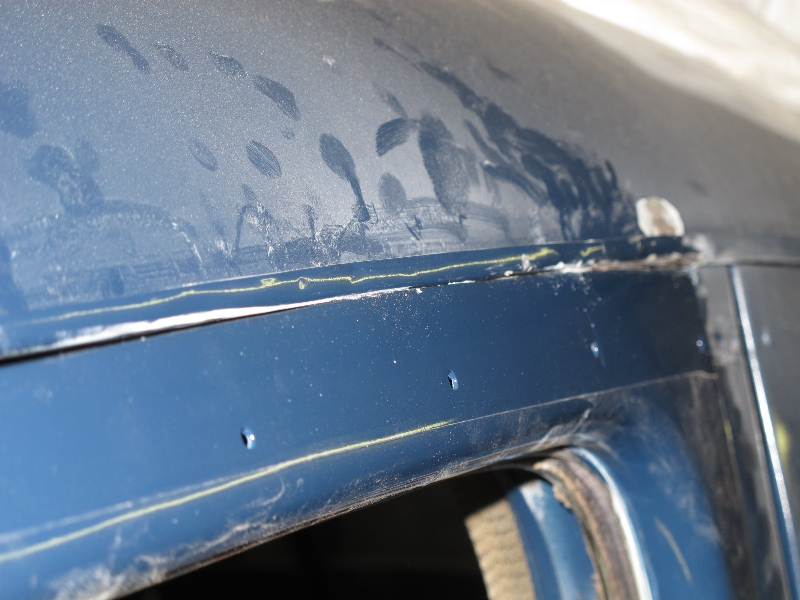

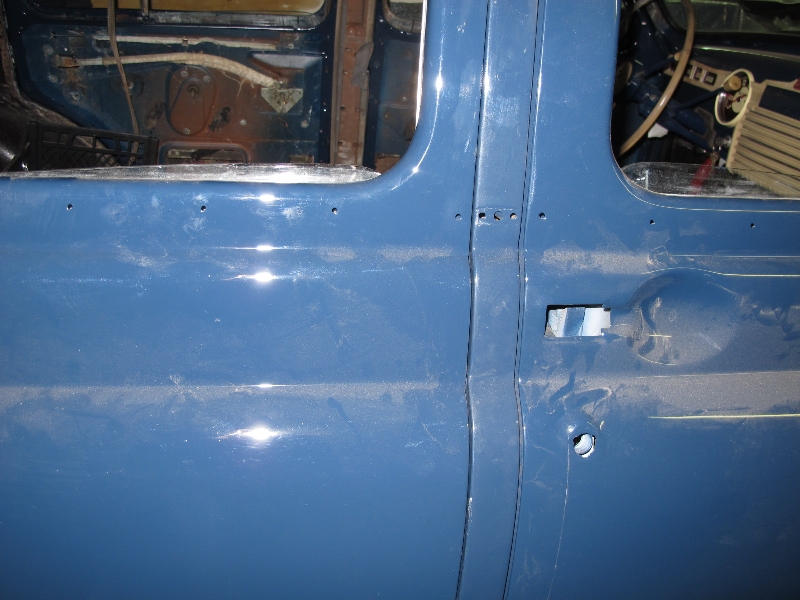

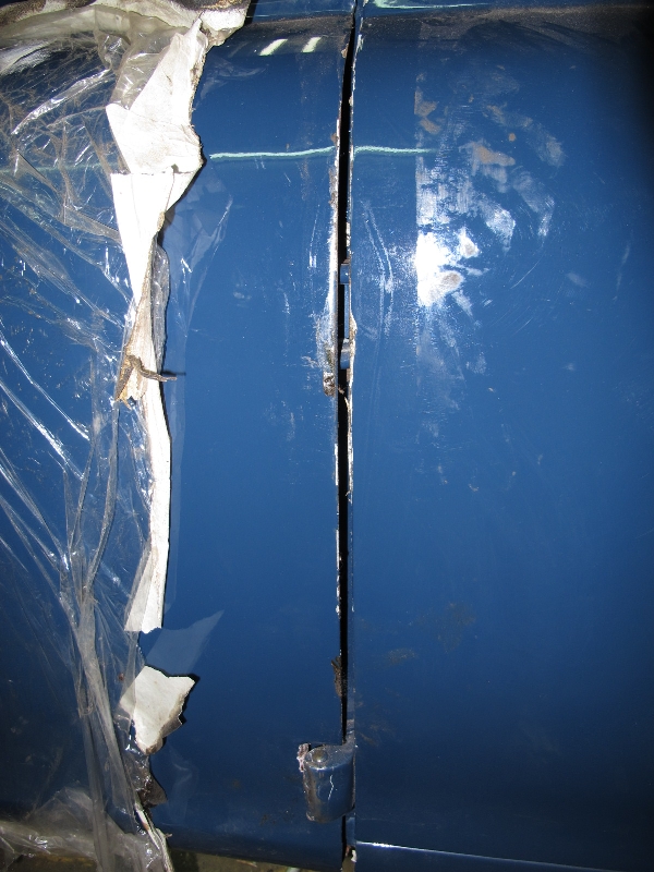

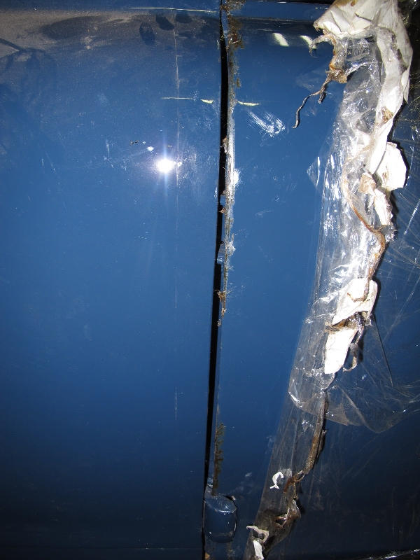

А вот по дверям все еще впереди! Итак, задняя правая дверь цепляет за водосток.

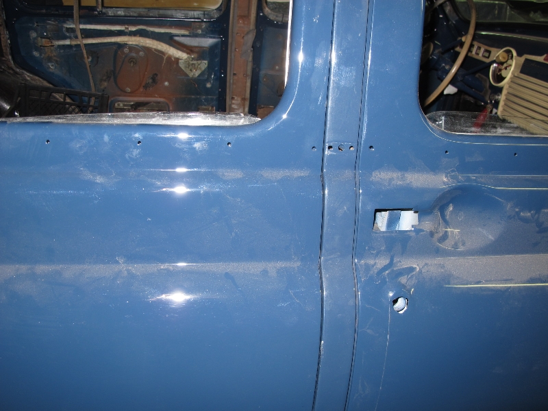

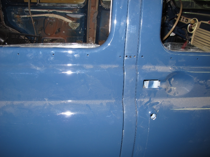

По выштамповке видно, что в районе средней стойки дверь чуть ниже, чем надо, а вот в районе замка, наоборот - выше.
Предполагаю, что дело именно в этом. Хочу попробовать вставить небольшую прокладку между верхней петлей и дверью. Надеюсь, что поможет.
Аналогичная ситуация с передними дверьми. У них зазор дверь-средняя стойка неравномерный, сверху больше, чем снизу. Может тоже добавить прокладку между верхней петлей и дверью? У кого какие мнения на этот счет?

дай фото обеих дверей полностью, со всеми зазорами по периметру
bokanev
27.01.2016
64
6
Смогу опять не раньше выходных,к сожалению. Машина еще висит с вывешанным передом,а размеры гаража не позволяют снять двери целиком.
