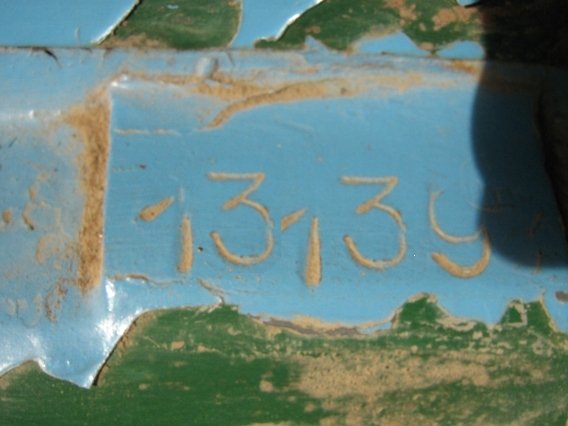

Приветствую уважаемый форум! Чтобы не создавать отдельную тему спрошу в этой. Собственно подвернулся вариант - по докам и по признакам 1950г.в., двигатель стоит от 21-й Волги. Когда его ставили неизвестно, хозяин купил уже с таким, вроде бы с номером кузова все нормально(фото прилагается),
вызывает сомнения номер двигателя.
Вродеб на двигателях 21-й номер должен содержать звезды и не 4-ре знака, и минимум 6..7. Есть предположение что это двигатель поставили вместо м20 без переоформления.
Подскажите были ли двигателя с таким номером, и сколько знаков на номере м20.

У меня двигатель ГАЗ 21, тип 21А, № 15235
3 307
3 514
Мой двигатель М-20 имеет 6-значный номер

Двигатель в утиль. Номер бит

2 Николаев Конечно про тот, что на фото, я ж вашего не видел ( эт только Кашпировский осилит, да и тому фото нужно было)
Блин, фотофайл не открывается. Хотел правильный номер показать, не перебитый

Вот я и подумал, вдруг и вправду Кашпировский. :D Дело в том, что с моим номером не все чисто

плюс один, на фото шлифованная площадка с ремзаводовским (видимо ) номером, сейчас гайцы с этим лихо народ заворачивают прямо в кабинет следователя с возбуждением уголовного дела. блок только в утиль. :(

олд джек отсудиться , теоретически можно, но это будет такой геморрой, что проще в утиль.

спасибо всем отписавшимся по фото моего двигла. как я и предполагал номер перебит, буду искать варианты без юр. проблем, а эту возможно возьму в качестве донора... а жаль - бодрая машинка.... вот тут фото, да и ценниг вродеб гуманный.
