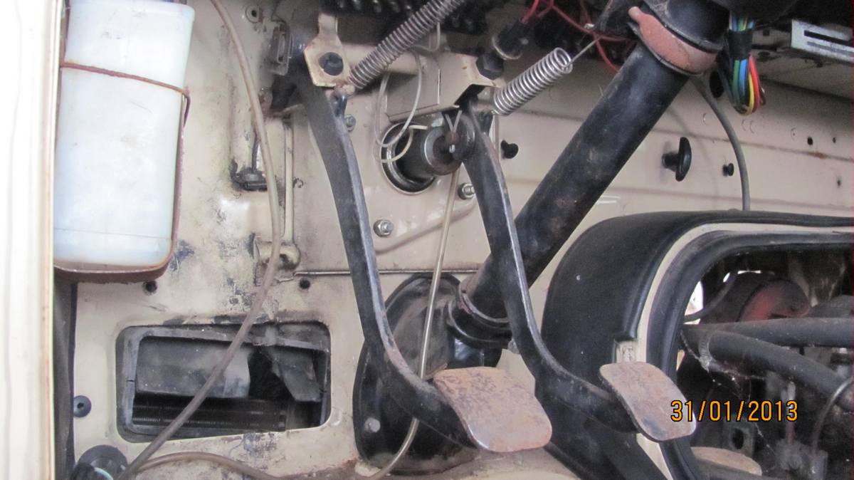

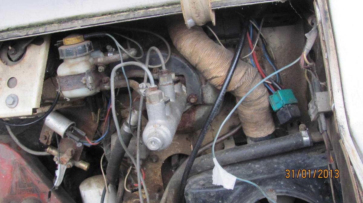

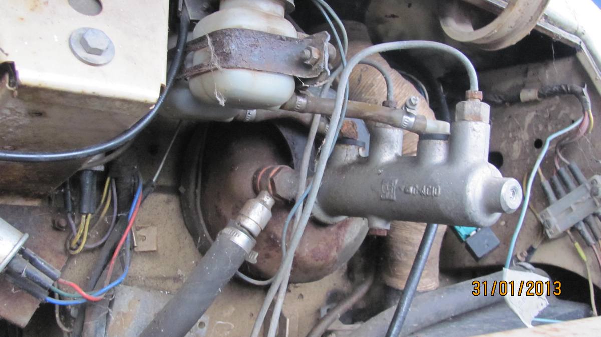

Соглашусь с передыдущим оратором :mrgreen: Несколько фоток для обозрения. Чудо польского автопрома ZUK, как известно, в основе Победа. Машина 1993 года все решения заводские. Для информации- на жуке стоит ВУТ от Фиат 125Р, который на 99% соответствует ВАЗ 2103. Усиления хватает вполне. Только не поддавайтесь искушению всунуть туда ВАЗ главный тормозной (ГТЦ) он маленького диаметра и не обеспечит систему необходимым количеством жидкости. Родной ГТЦ от Жука гораздо больше по диаметру и больше напоминает волговский. Размер ВУТа просто смешной и он без труда влезет в Победу 8) Может даже и под АКБ (надо мерить)
