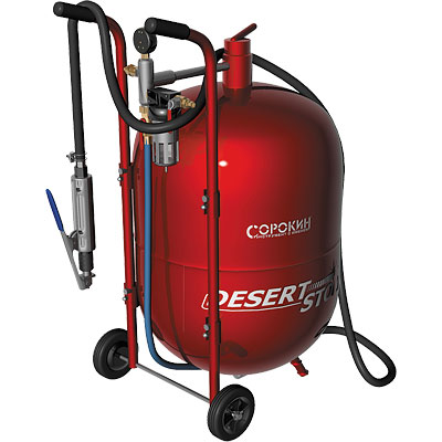

Помему проще купить пескоструйный аппарат на 32 литра - 6499 руб. или на 19 литров - 5499 руб. и пескоструить им все что дуще угодно! :)
Вот даже доставка есть http://www.sorokin.ru/10.1.html

К этому аппарату нужен мощный компрессор (чит.инстукцию) который стоит не мало ,иначе затея не имеет смысла.У меня точно такой аппарат ,песочу квацем 8000 тонна ,на машину нужно не меньше тонны. Проще найти в нете подешевле пескоструй.

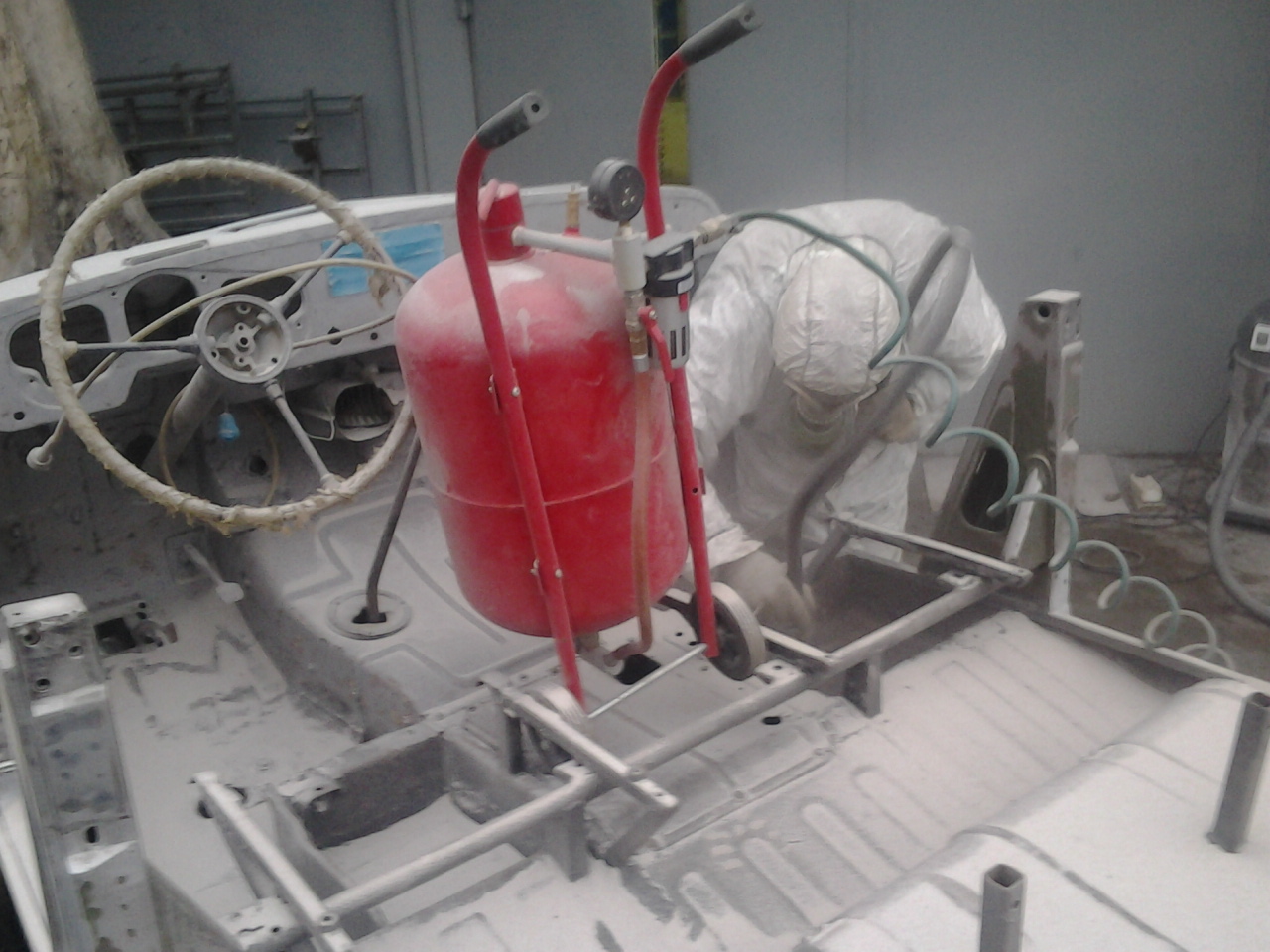

ddremov
16.01.2009
172
Курск
Легкодоступные участки прекрасно очищаются такой насадкой.

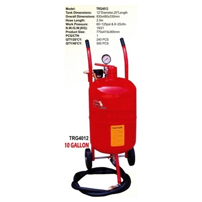

Так, подскажите мне тогда,
вот под такой пескоструйный аппарат:
Big Red TR(TRG)4012:
бак 40 литров, длина шланга 2500 мм, в комплекте идет маска, гарантия 12 месяцев, производитель Big Red (Тайвань).
Габариты 770х415х365 Рабочее давление 4-8 бар Производительность 2,5 м2/час, Расход воздуха 0,17-0,71 м3/мин, Фракция абразива 0,1-0,8 мм, Тип абразива сухой песок, электрокорунд, Тип подачи абразива напорный, Масса 19 кг, Объем резервуара 40 л.
вот такой компрессор подойдет:
Производительность всасывания, л/мин - 210; Производительность эффективная, л/мин - 100; Максимальное давление, бар - 8; Объем ресивера, л - 24;
Мощность, кВт = 1,5; Напряжение - 230; Количество цилиндров - 1;
И сразу вопрос: "заряжать" речной песок можно? или надо какой-то специальный? И нужен ли электрокорунд?
И если правильно понимаю, то нужен ещё краскопульт специальный под пескоструйный аппарат?
