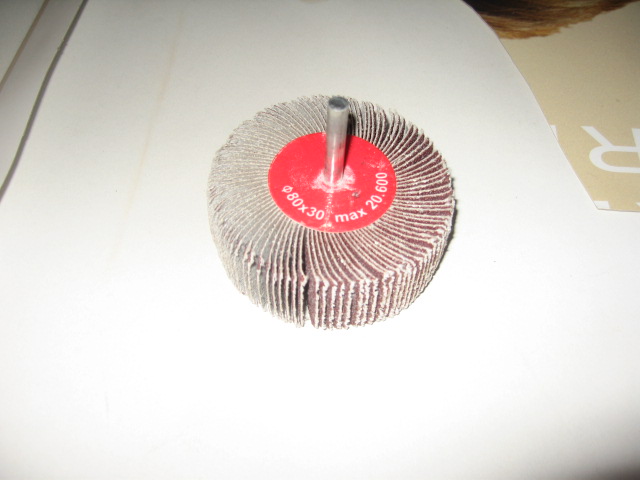

Химия иногда не помогает...Как по мне лучший способ- многолепестковая (из наждачной бумаги) насадка на дрель диаметром мм80-100. Продаются на рынке, зерно по вкусу. Снимает только краску, металл не трогает.
Ренат
22.03.2012
79
Первый раз такое вижу. надо попробовать
