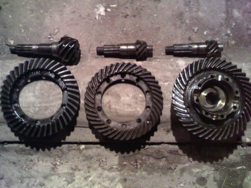

Главная пара заднего моста слева направо ГАЗ-21 (!), ГАЗ-69 (?), М20 (!)
Знатоки, средняя от ГАЗ-69? Хвостовик 1:1 с М20, а вот венец похож на ГАЗ-21, но зубья такие же, как и у М20.

Смотри число зубьев 41/8 -ГАЗ 69/УАЗ. И зависит от болтов которыми шестерня планетарка крепится . У ГАЗ 69 отверстия на 10 у 469-го на 12.

А если число зубьв 41/9 средняя пара однозначно Варшава 223.

Число зубьев 41/8, отверстия на 10 - главная пара ГАЗ-69 !
pobedovod, еще раз спасибо за информацию!!!
