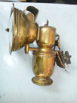

Цель латунирования, придать детали исторический облик....
Купил вот такой фонарь, буду пытаться привести его впорядок:[attachment=3]42543-1.jpg[/attachment]

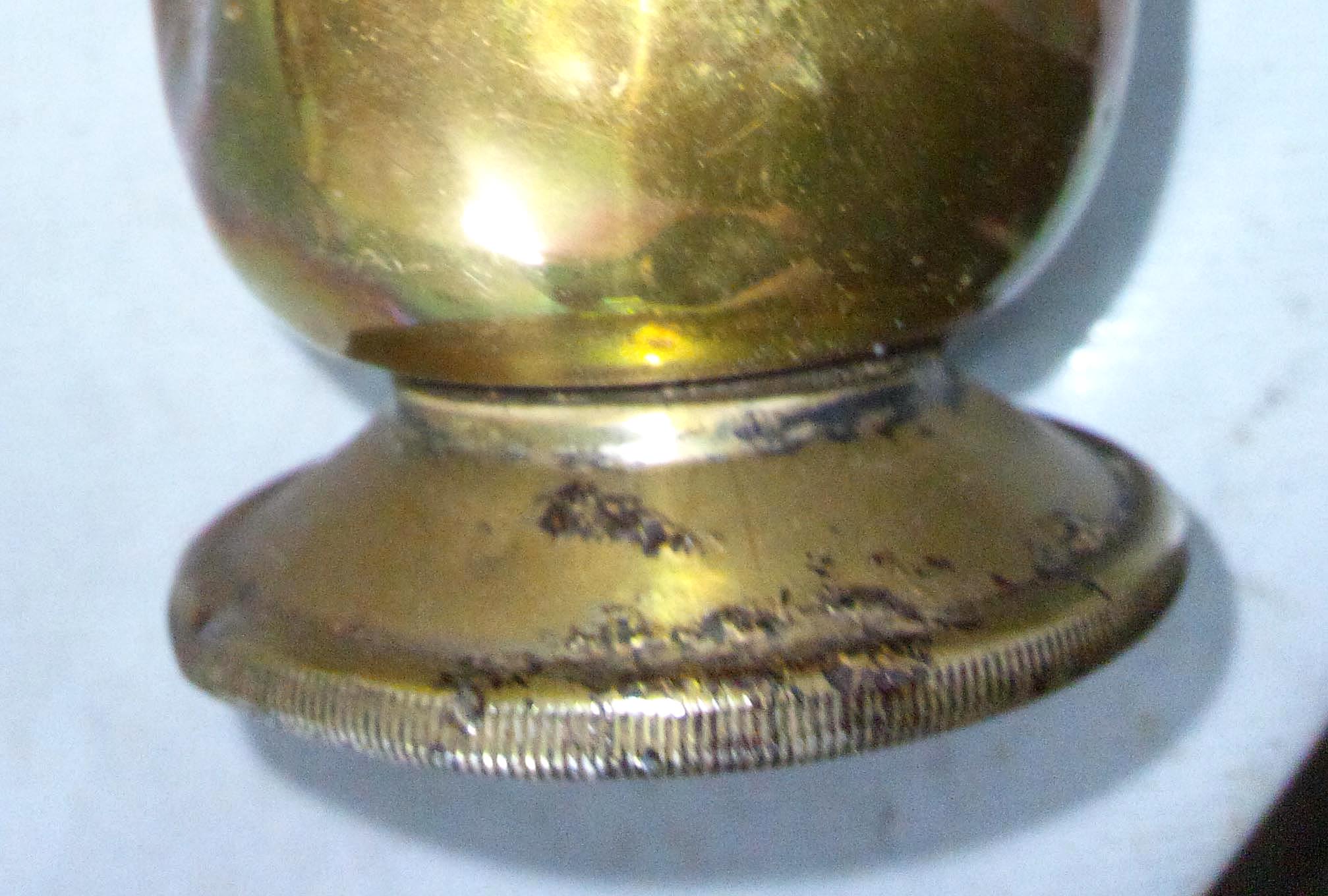

Фонарику роколо ста лет. Технологии меня удивили. Нижний бачёк сделан из аллюминиевого сплава, но очень твёрдый, если сжмать пружинит немного, и покрыт латунью.
гайка нижнего бачка сделана из стали и латунирована, соствено по ней пошла коррозия, поэтому её надо очистить, восстановить поверхность и залатунировать в цвет.[attachment=2]Гайка.jpg[/attachment]

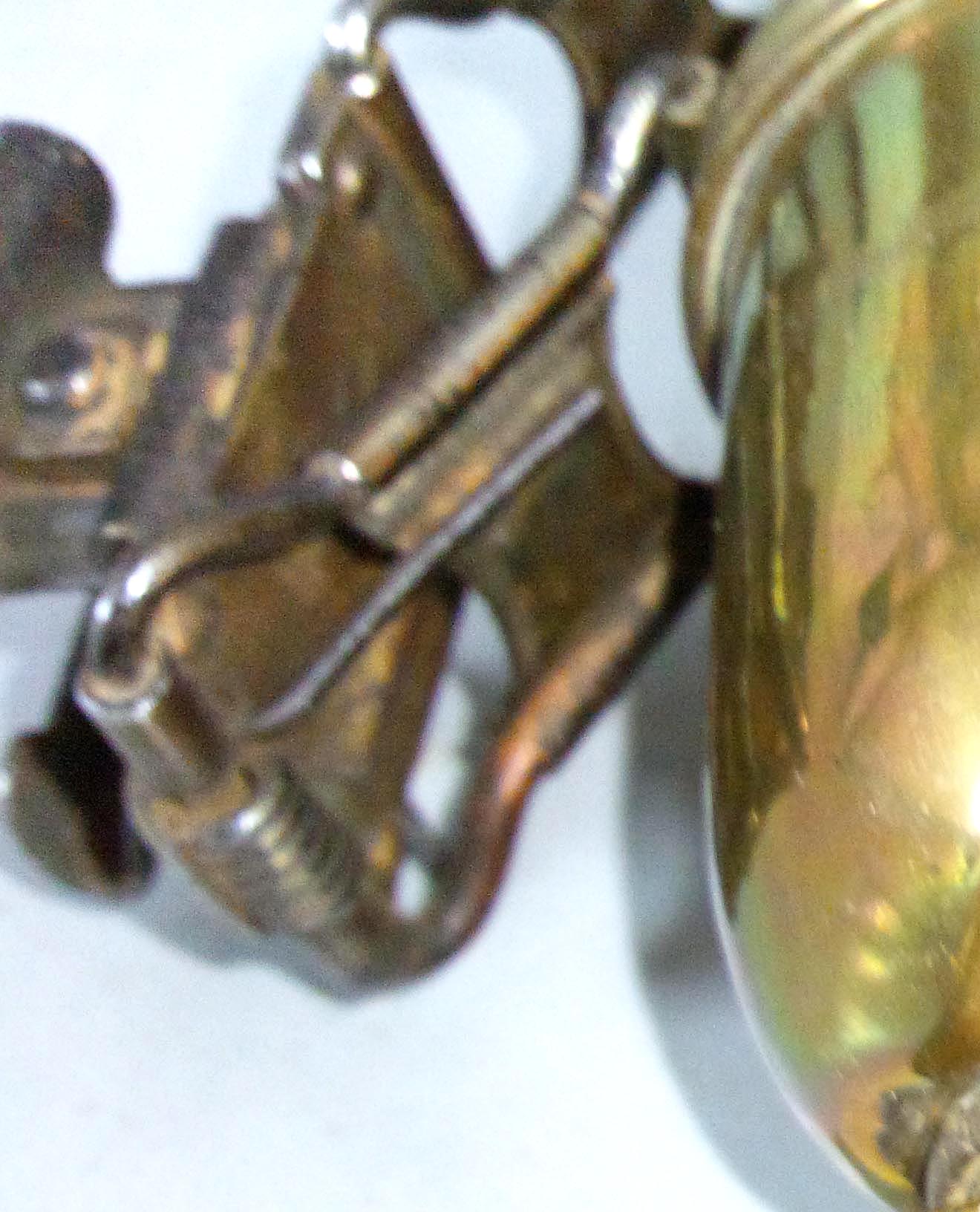

Дальльше детали подвеса, они тоже сделани из стали и латунирвоаны, и тоже всё немного подржавело, тоже что и с гайкой
[attachment=1]Подвес.jpg[/attachment]

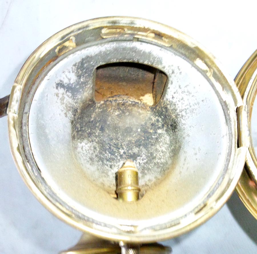

И рефлектор фонаря, он сделан из тонкого аллюминия, и по нему пошла коррозия двух типов, в центре он немного обгорел, а ближе к кроям поверхность начала разрушатся от сылости, но тоже не критчно я считаю[attachment=0]Рефлектор.jpg[/attachment]
рефлектор планирую захромировать на условиях что он не растворитсья в электролите безвозвратно.
