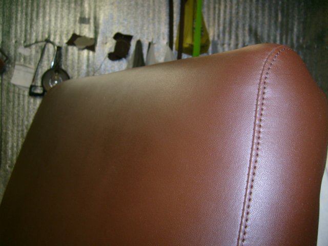

aviator сказал(а):
а на кабриковский кожзамовый салон ценничек можно узнать? пока мне цены кажуться адекватными :)
По работе, салон кабриолета, мало, чем отличается от обычного Победовского.
Только отсутствеем потолка и --
---задняя полочка, другого размера и формы.
Тут давал я картинки моей работы, кабриолетного салона из коричневого кожзама.
Подушки и спинки диванов, можно так сказать,выкроены, из цельного полотна.
На обычной Победе, обивка, так сказать, из кусков.
Я никогда не видел в живую, оригинальный салон кабриолета.
Но, по моему мнению, шить обивку из цельного куска, технически неверно.
Какой-бы качественный, не был кожзам, и как не натягивай его,
--всё-равно, он вытянется, через какое-то время.
Но заказчик, той машины, сказал, --ШИТЬ ТАК, и не как иначе.
Может-быть, это и ПОД ОРИГИНАЛ.
Но это не красиво выглядит, когда материал вытянут, на сидении.
На картинках, Искусственная кожа, обувная, относительно толстая.
Такой кожзам дешевле, в несколько раз, чем новодельно-оригинальная ткань из Ленинграда.
Цена работы по салону кабриолета, такая-же, как и обычного салона.
1500 $
