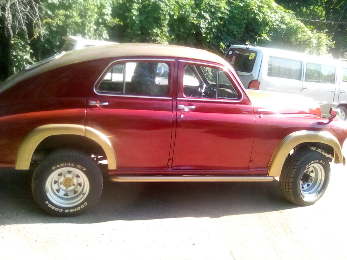

Здравствуй Бахтияр!
Как бы там ни было,пройден колоссальный путь по восстановлению.
Не каждый доводит до ума начатое.
Поздравляю!
Пож. дай больше фото,видео, везде и снизу.По возможности историю автомобиля,документы.
С уважением!
Реакции: Бахтияр
Бахтияр
25.12.2021
22
13
Алматы

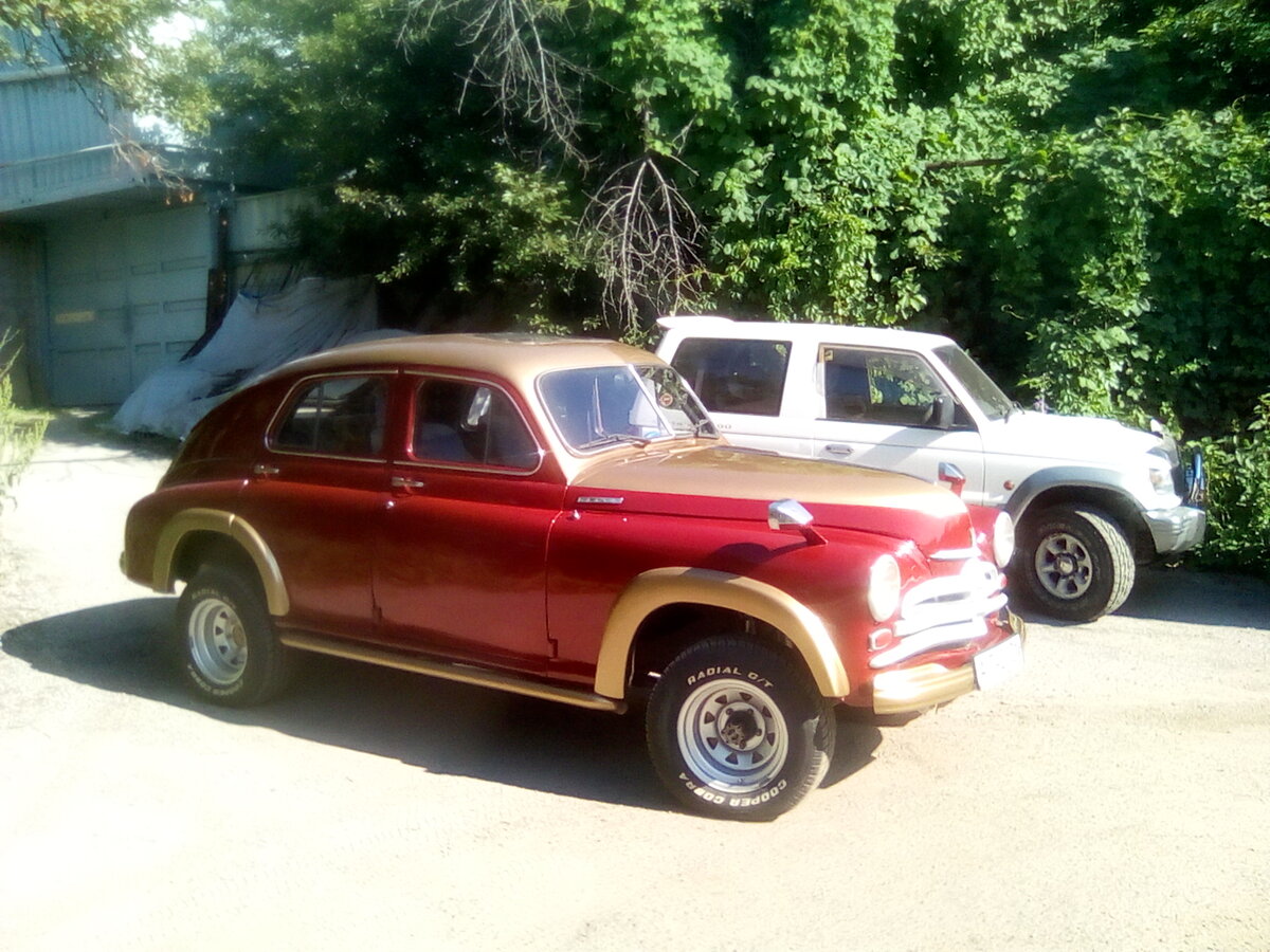

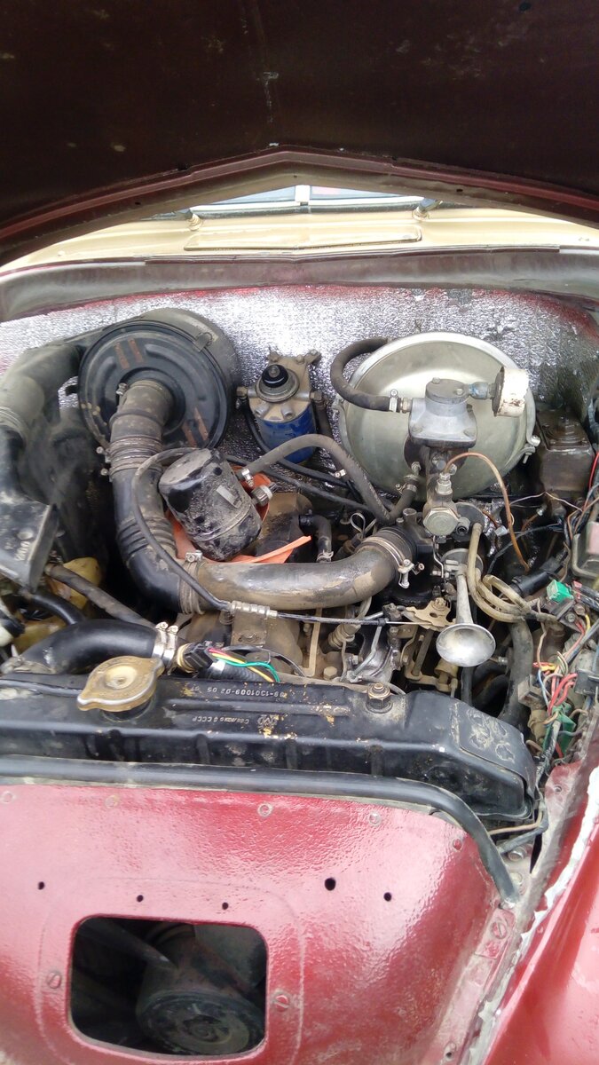

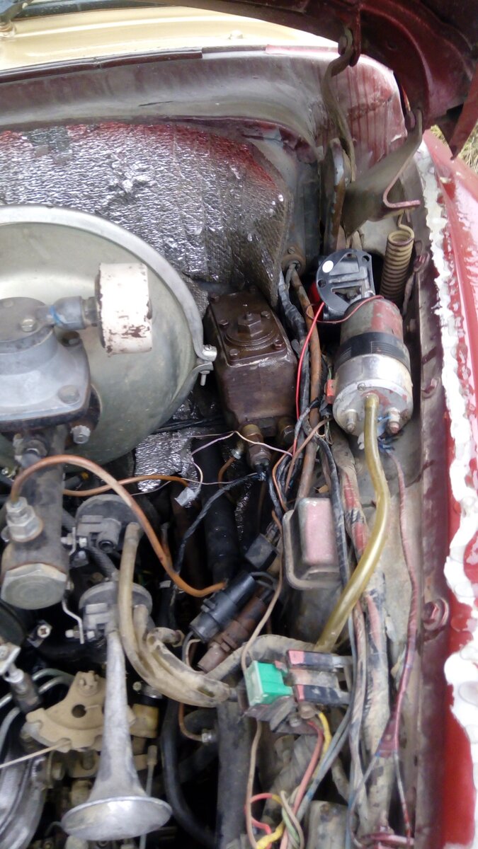

Хотелось бы надуть щеки, но путь по восстановлению был пройден не мной. Автомобиль приобретен в 2004 в готовом виде у второго после реконструкции владельца. Около полугода тому назад случайно встретил парня, которому машина давным-давно знакома. С его слов, авто собирал для рыбалки и охоты Дядя Вася Немец, в свое время работавший на ГАЗе в руководящем инженерном составе, а затем преподававший в автодорожном институте в Алма-Ате. Дяде Васе низкий поклон! Однажды на СТО консилиум мастеров вынес единогласный вердикт "машину делал гений". Завтра выложу фото во всех ракурсах. Сразу приношу извинения за подкапотный хаос - все делалось в разных местах и у разных людей, где-то мастеров, а где-то совсем нет. Всем Удачи!

Здравствуйте, всем форумчанам! Немного истории. По моим сведениям, реконструкция была завершена в 1999. Автор реконструкции совершил несколько дальних поездок, среди которых Алма-Ата - Чита, Алма-Ата - Красноярск итд. На момент приобретения автомобиль выглядел несколько брутальнее, фото не сохранились, попробую словами. Был установлен кенгурятник с доп. световым оборудованием. Запасное колесо было на вертикальной калитке, выглядело несколько тяжеловесно и вминало крышку багажника. На задней стенке багажника была смонтирована полка для оружия. Под задним сиденьем установлена автономная бензиновая печка от запорожца (не убирал, но и не пользовался). Авто был окрашен в более спокойные цвета - крыша, капот, фендеры в серебро, борта в золотистый металлик. Я хотел основным цветом кирпичный металлик, как у рено дастер примерно, но вышло то что вышло (2006), впрочем, мне нравится, хотя супруга говорит, что похоже на шторы в советском ресторане))).

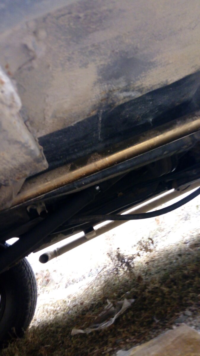

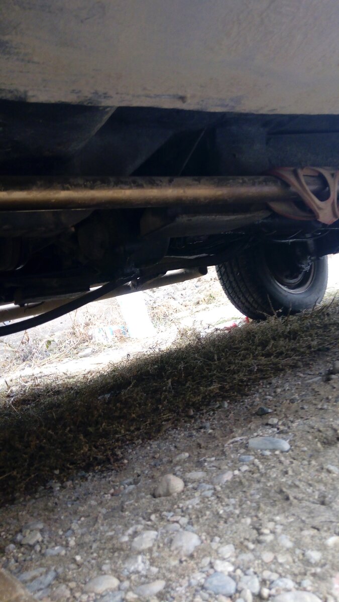

Фото снизу не получились, но элементы усиления кузова ГАЗ м72 вроде видны. Заодно заметил провисающий шланг. это последствия осеннего ралли. буду исправлять.

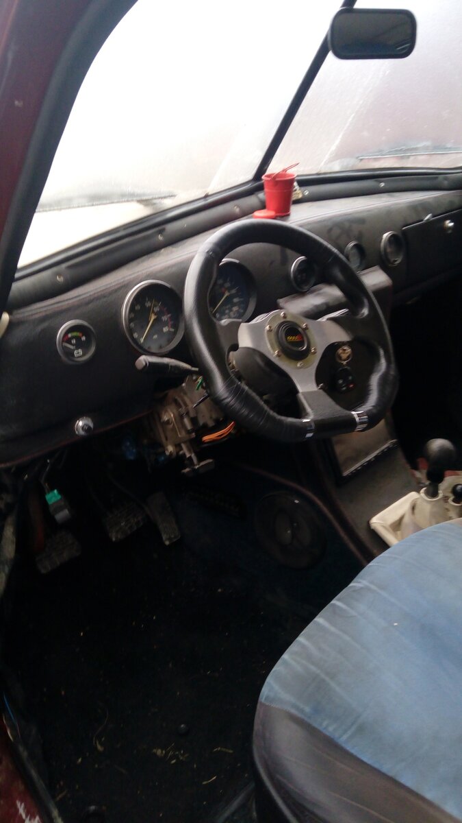

Спортивный руль не прихоть, а то, что удалось найти подходящее по шлицам и глубине посадочного места. Если у кого-то будет интерес к определенной части автомобиля, дайте знать. обязательно сфотографирую.

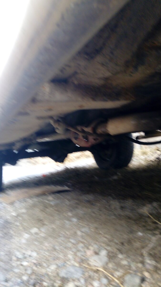

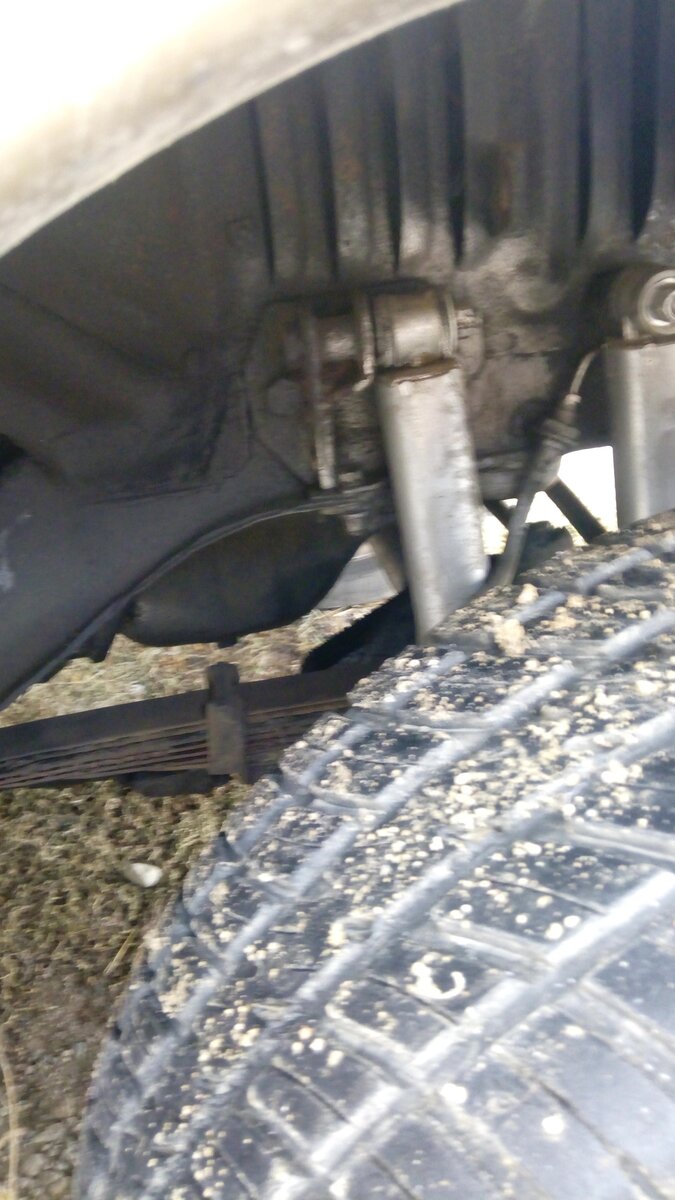

При случае,на яме ли,подъемнике, фото всего днища и крепление передних рессор-серьги к кузову(передняя часть рессоры и задняя)
и кузов над задним мостом.

По первому впечатлению, сделана из обычной Победы

Обязательно сфотографирую! и скорее всего завтра-послезавтра. Причина очень грустная, сегодня на дороге отвалился карданный вал. Это последствия 11-ти летнего простоя. жил в другой стране, машина стояла. вернулся, поменял все резинки, жидкости итд. с прошлой весны машина активно эксплуатировалась на покатушках по бездорожью (извините, это я и назвал ралли)

Номер шасси, скорее всего перепечатка со старого техпаспорта, вряд ли кто-либо из ГАИ стал заморачиваться. Да еще, в старом техпаспорте было указано 2 двигателя. второй от Патрола.

Уточни, номер кузова есть на стойке?
Где смотреть?

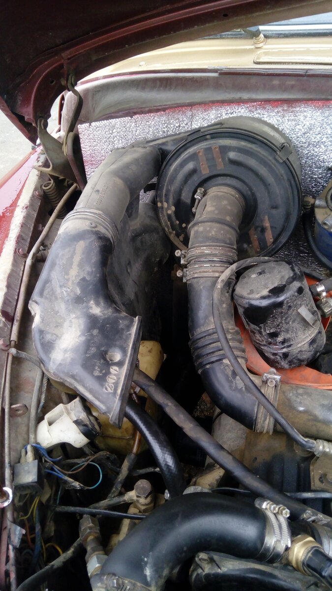

левая передняя стойка,немного выше верхней петли
и табличка на правом брызговике под капотом-на ней год выпуска-номер мотора-номер шасси
на третьем твоем фото под капотом-табличка под воздухоприемником...или 4-маленьких отверстия если ее сняли, размер примерно 10 см на 6.-7см
