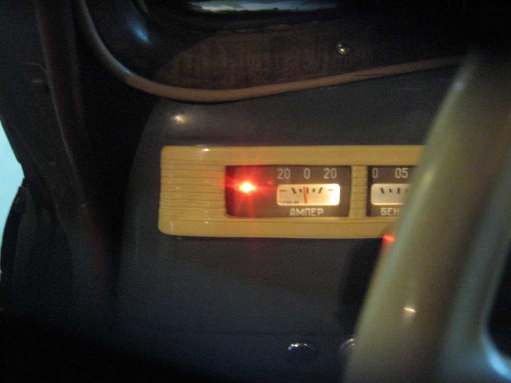

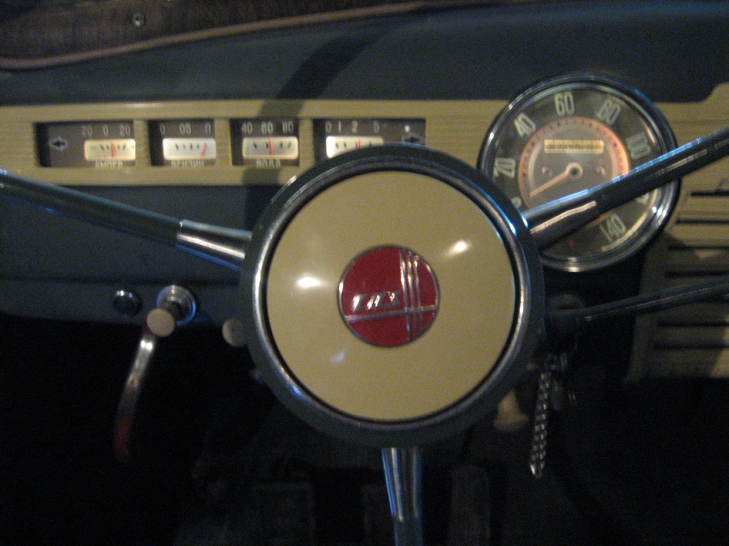

Re: Газ м 20 1956 г принмайте ! Подсветка приборов
Сегодня поставил новые лампочки в приборы,стало ярче... но вопрос ?! Родные лампочки на 1 ват ? Я поставил на 5 .. на один не нашел.. там ничего не поплавиться ? не сгорит ? кто сталкивался с этим ответьте пожалуйста !
Ну и заменил еще в поворотниках на светодиоды,стало гораздо информативнее и насыщенней.
16 463
11 425
нет там все из железа..но со временем могут пожелтеть сами циферблаты..хорошо бы было снять внутри прибора пластмасс если он есть прикрывающий лампочку..на некоторых приборах ее нет..но как правило если и есть пластиковый светофильтр то все работает годами с лампой в 5 ватт.
Vins
23.02.2012
2 334
10
59
М.О. Балашиха
Я трогал там рукой вроде вокруг лампы не греется (всмысле сам патрончик и гнездо ) .. пластмассы у меня там нет .просто как бы не пожелтели сами циферблаты боюсь.
16 463
11 425
все нормально будет лампа не такая мощная..колба длинная или коротенькая? к стати в лорде есть лампы на 4 ватта с маленькой колбой. светят также как и 5 ватт.. :D желтеют если ставят 5 ватт галоген..
