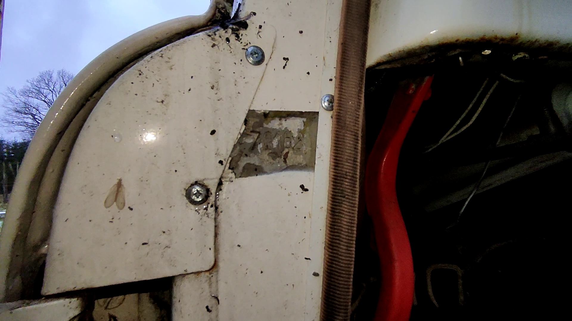

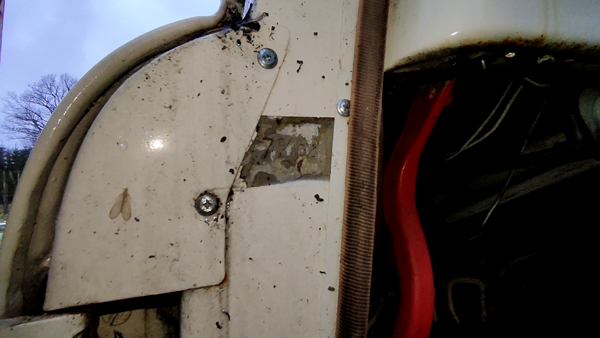

По тому, что номер на стойке и смесь элементов разных серий, я бы предположил, что машина 55 года, а не 53-го.
Номер на стойке для 1953 года - как раз нормально, у меня такой же. Но там ещё и антенна на крыше... Сомневаюсь что кто-то заморачивался переделкой, учитывая что радио нету... Скорее всего не 1953 просто, согласен.

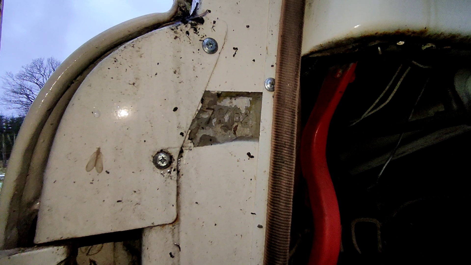

По номеру на стойке нельзя определить какого года, месяца выпуска автомобиль ?
Продавец, утверждает что крылья оригинальные и не менялись
Где-то был график по которому можно примерно определить месяц и год выпуска.
С переходом номера на стойку вроде бы произошло обнуление отсчета кузовов. У знакоиого была машина 54-го года то ли с двух, то ли с трехзначным номером кузова.

Антенны ставили многие, когда ставили приемник. Если отверстие явно кривое, то ее точно сами ставили, но это можно увидеть тлько сняв антенну...

Возможно... У моего 1953 года номер на стойке 80041. Но тогда крылья явно не её, или стойка не её :)

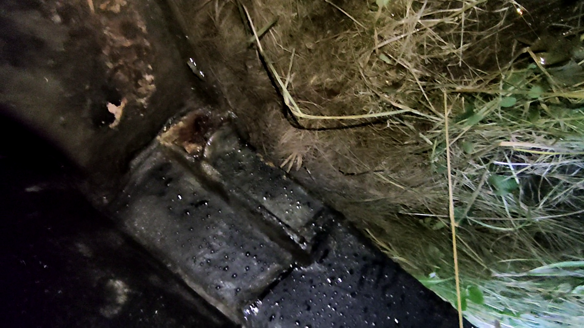

Мне кажется, что первый вариант самый приличный, но нужно смотреть значительно подробнее. Очень интересно как там поживают полы и все остальные части снизу кузова. Судя по внешнему виду, пороги, арки задних дверей, низы дверей, вероятно ремонтировались. Штукатурка и её количество легко проверяется магнитом (или толщиномером).

не , никакого обнуления. Если машина чисто двушка начала 1955 г. на стойке 6 цифр , например 152929

Возможно... У моего 1953 года номер на стойке 80041. Но тогда крылья явно не её :)

79162 и 80041 - рядышком! Возможно у знакомого была тоже 80 тысяч, только восьмерку за ноль приняли... :)
Тогда с годом сходится. А крылья значит менялись очень давно, до прошлого ремонта.
По номеру кузова на стойке это вторая половина 1953 года. Либо вообще 1957-1958 (была там такая группа номеров)

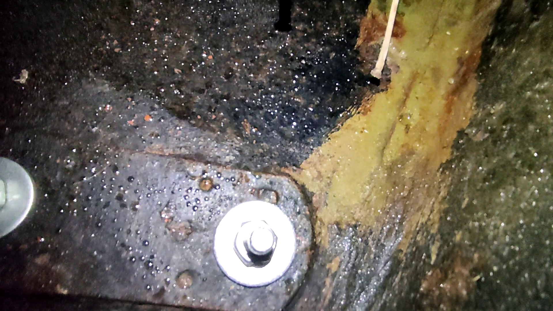

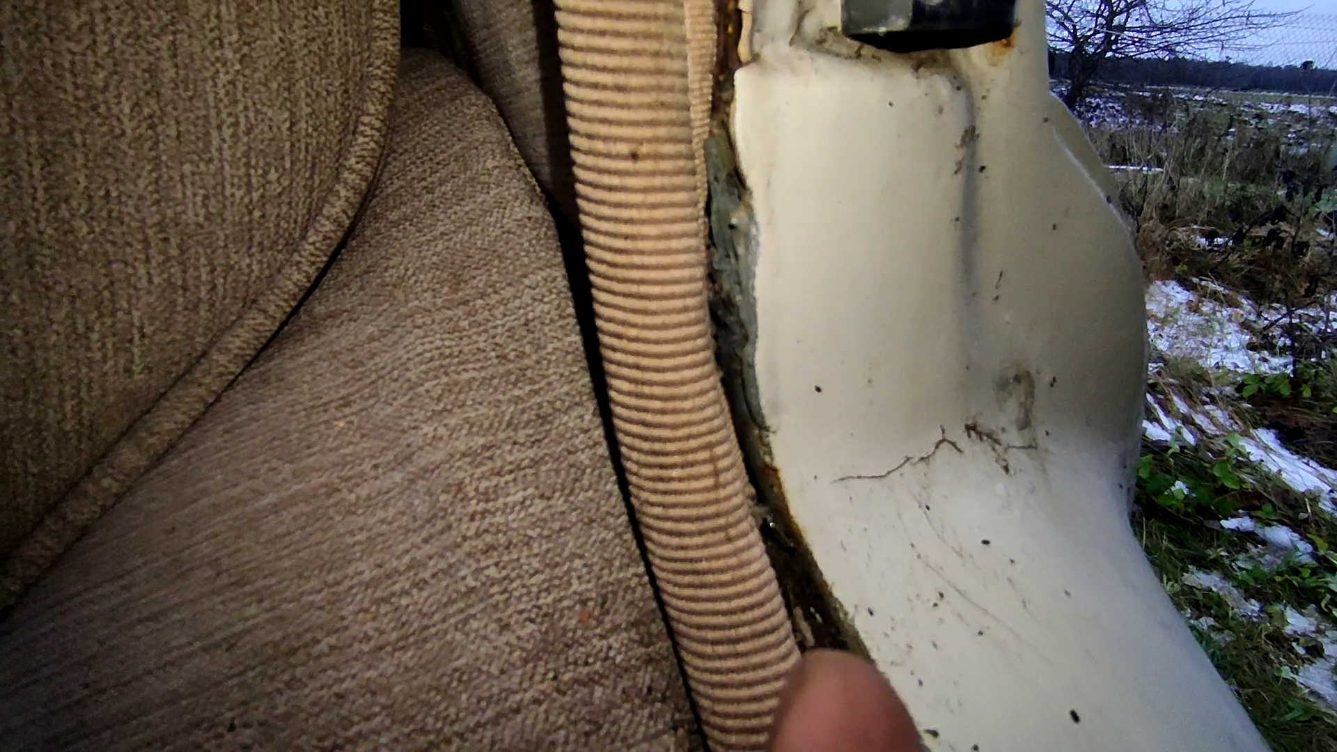

Похоже, что машина изначально была салатовая.
Снизу видны остатки цинкового сурика и поверху антикор, швы не зачищали и они начали ржаветь, хоть металл крепкий, но процесс начался

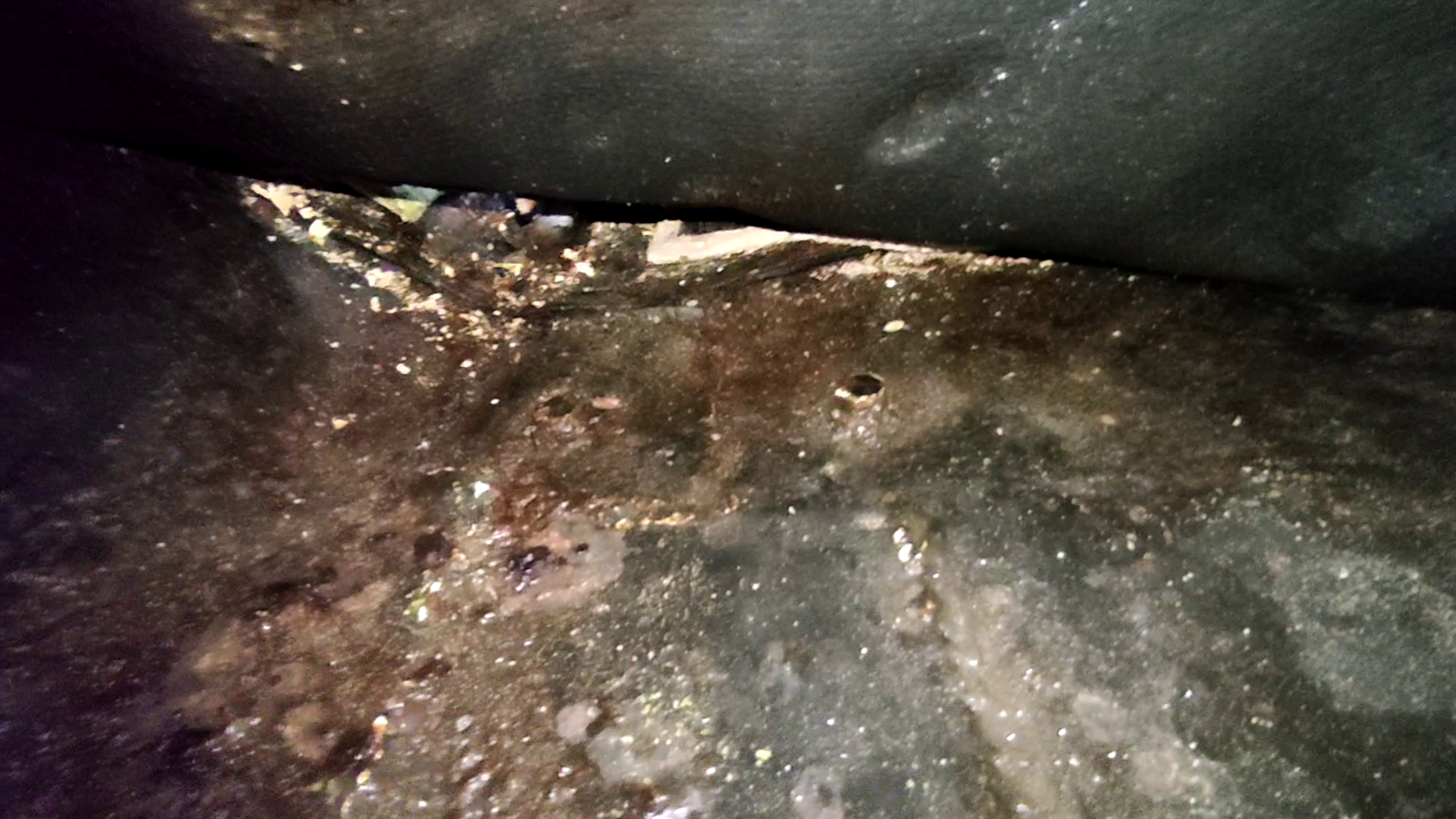

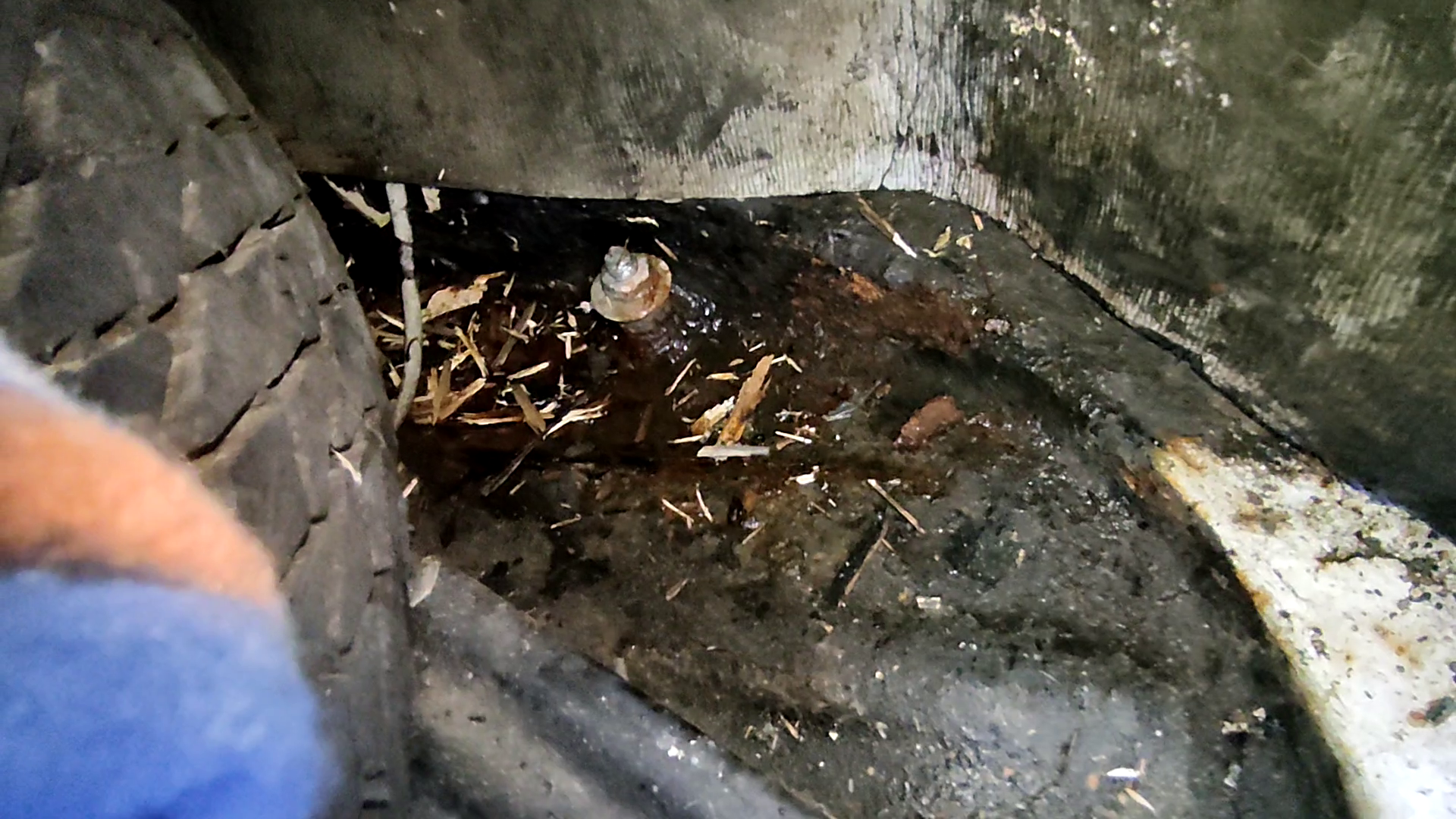

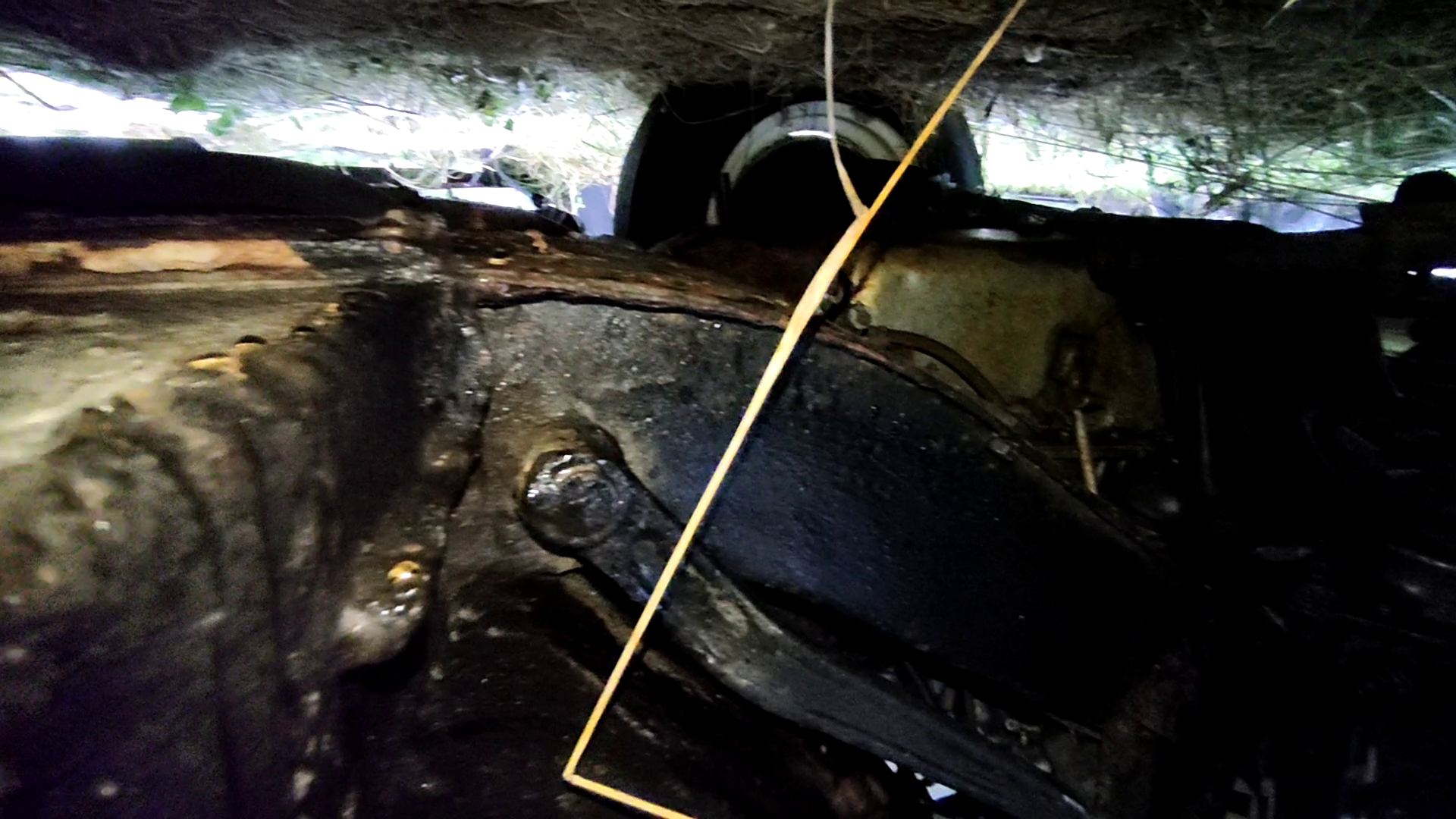

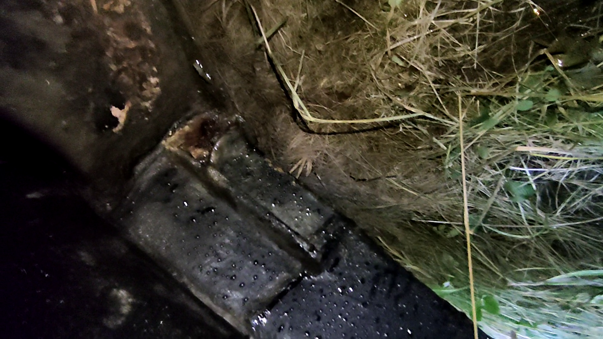

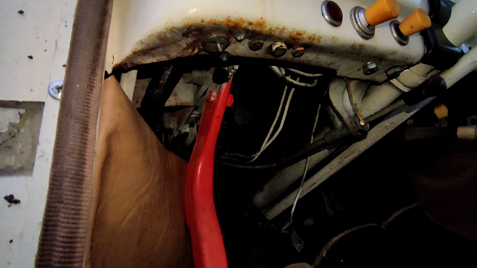

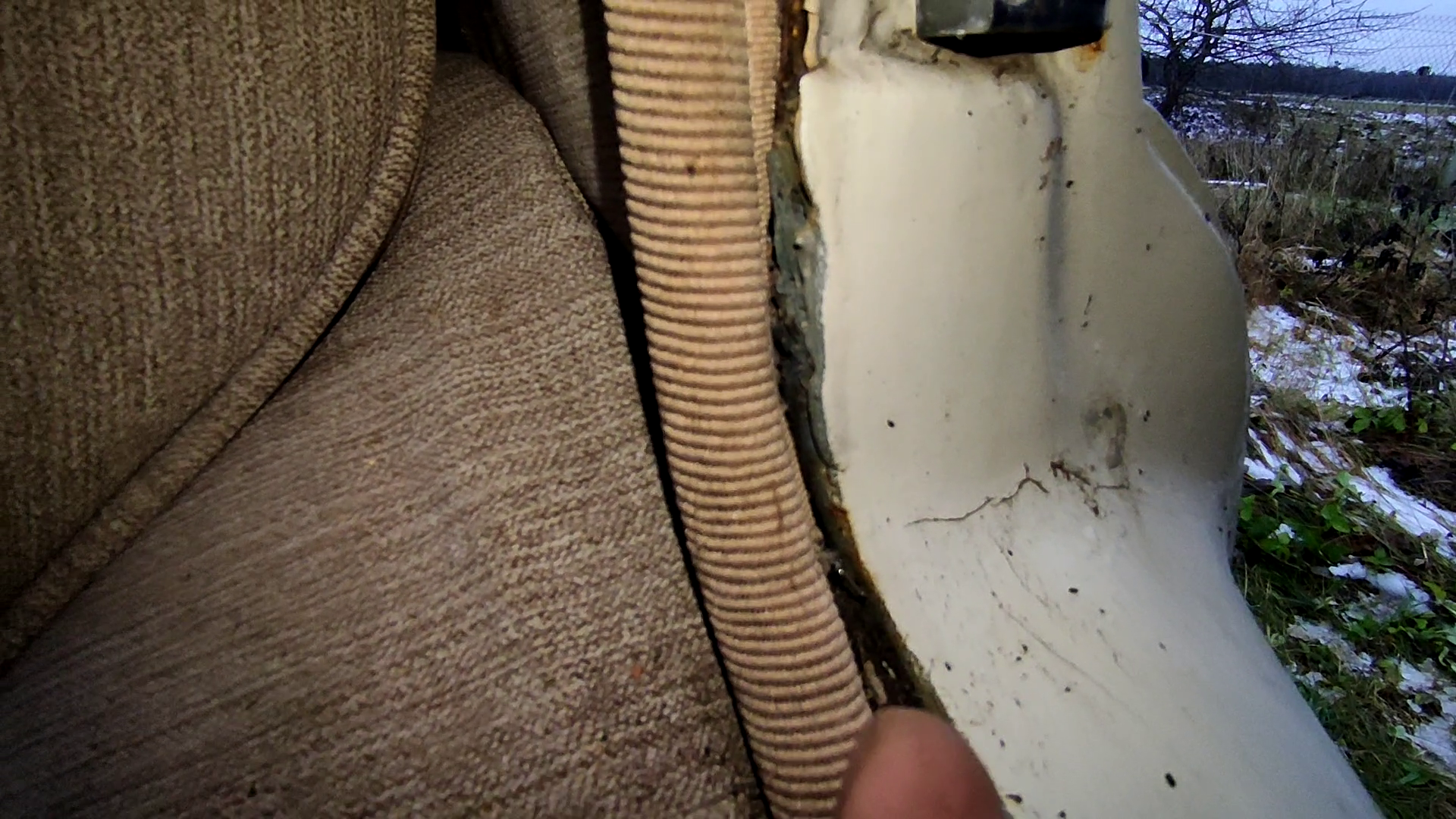

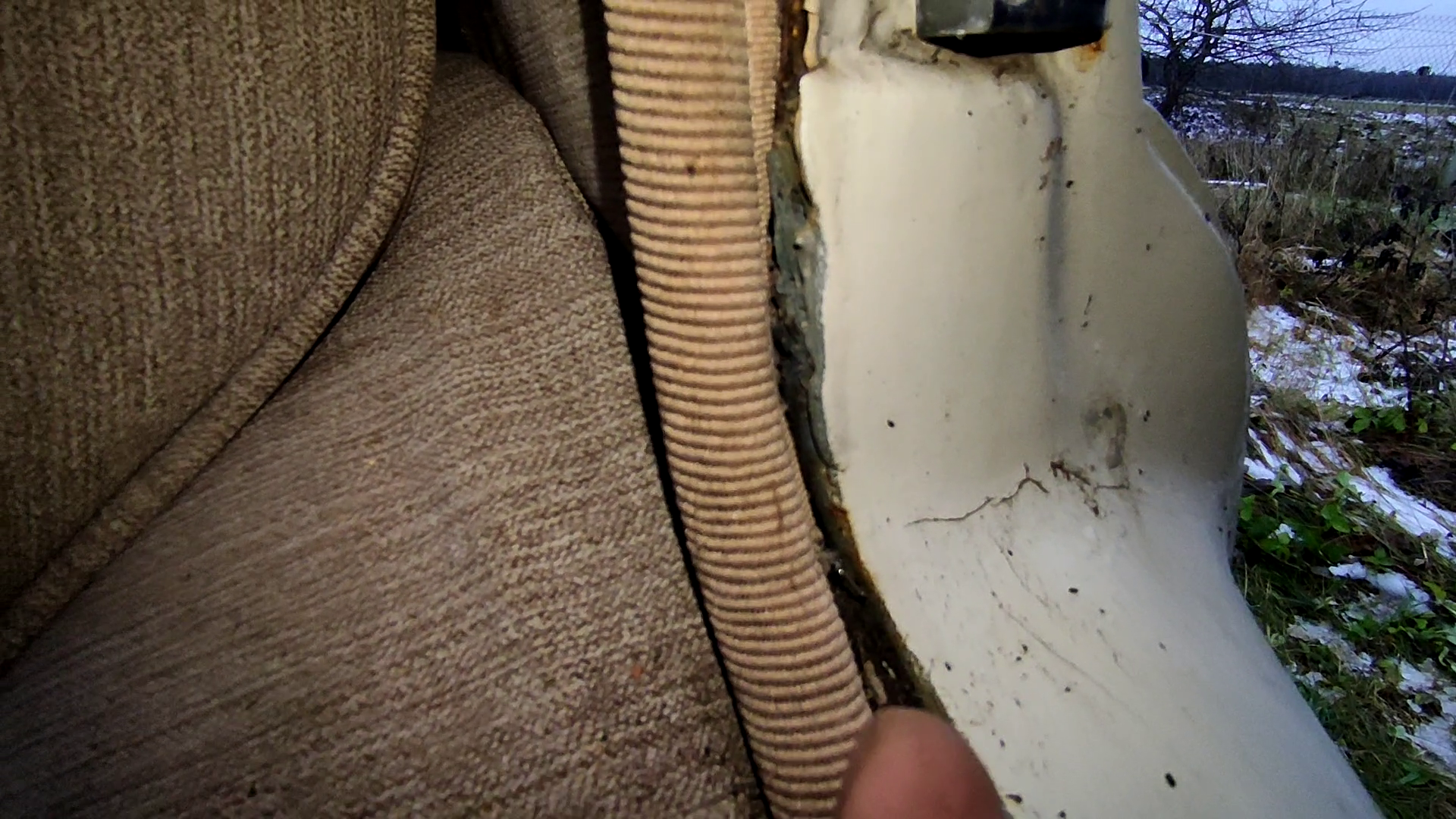

Если есть такой строительный крепёж в "отдрестоврированной" машине - это показатель произведённого ремонта (дриставрации) восстановления, кому какое слово угодно. Я бы не рассматривал этот вариант машины. Тем более как ранее Товарищи по клубу отмечали - антенна в крыше...для 1953 года... 🤔, уже говорит о многом (может и замена кузова, но крылья со слов продавца - оригинал, да у них и руль от 21 в Салоне Победы - то-же "оригинал"), от себя добавлю пороги из уголков строительных (переваривать всё это делу, поскольку глаз аж режут сильно...а что под ними...непонятно🙏) и заднюю левую пассажирскую дверь...у которой низ рубашки явно "пошёл" и его чем то закрепили(сварили)..ну х.з. в глаза бросается сразу - дверь новая явно просится - эту делать, ну только нашему Хисторику это под силу - рубашку менять. Про многие мелочи говорить не буду, типа (центральный оклад под динамик с перемычками от тройки - но это такие мелочи по сравнению с порогами или салоном). Цитата Из Бумера - "не нужна тебе такая машина ...". Как Пионер подписывается в каждом своём сообщении - С уважением, Андрей.
Я недавно смотрел машину 55г, второй серии, номер кузова четырехзначный. Замена стоек и перебивка исключена, машина не варилась.
В 55 номер кузова обнулился. С какого кузова-вопрос.

Ну и чисто для справки, не переживайте на счёт кузова, они гнилые абсолютно все. К словам продавца тоже не относитесь серьёзно, они в большинстве п....лы или сами не знают что продают, но помнят что кузов лужОный, значит не гнилой.
У них больные места по низу стоек, там где стойка приваривается к коробу. Они сложной формы и вряд-ли в советское время их восстанавливали, максимум кусок швеллера вварили. А обычно просто закрывали все это новыми порогами.
Если покупать машину чтобы ковыряться в выходной день, можно на это не обращать внимание, до того как дверь отвалится, машина еще сменит несколько владельцев.

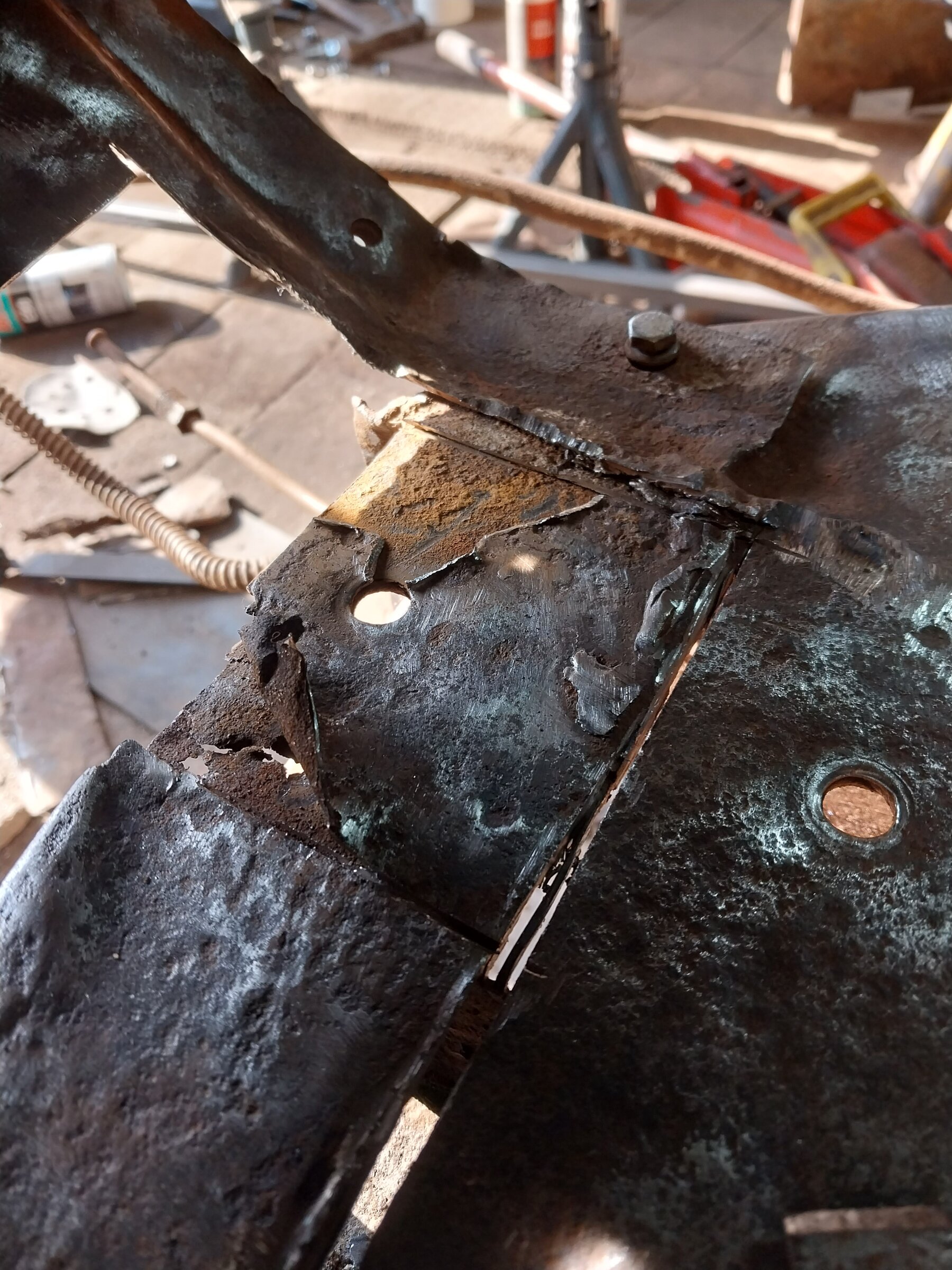

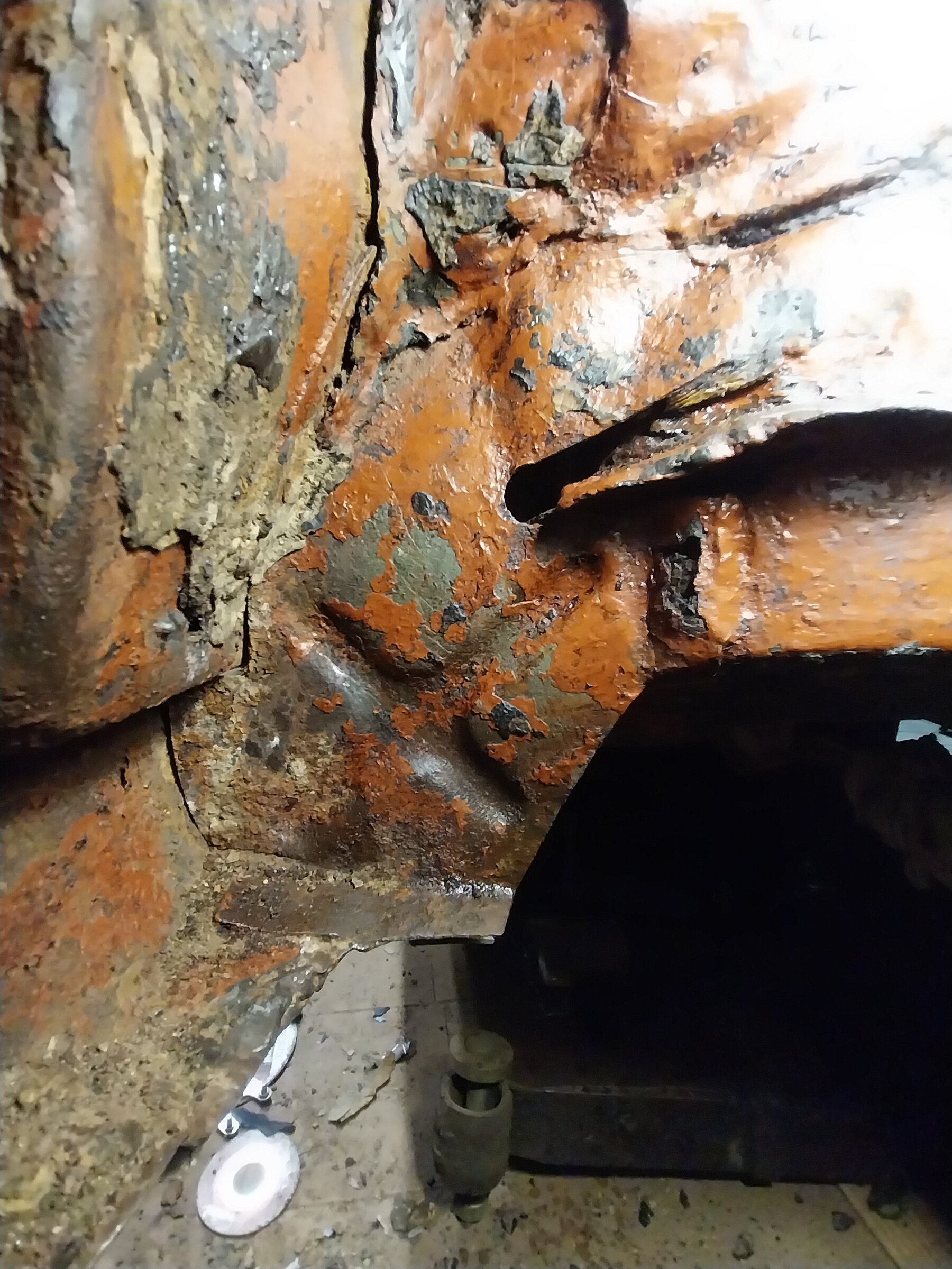

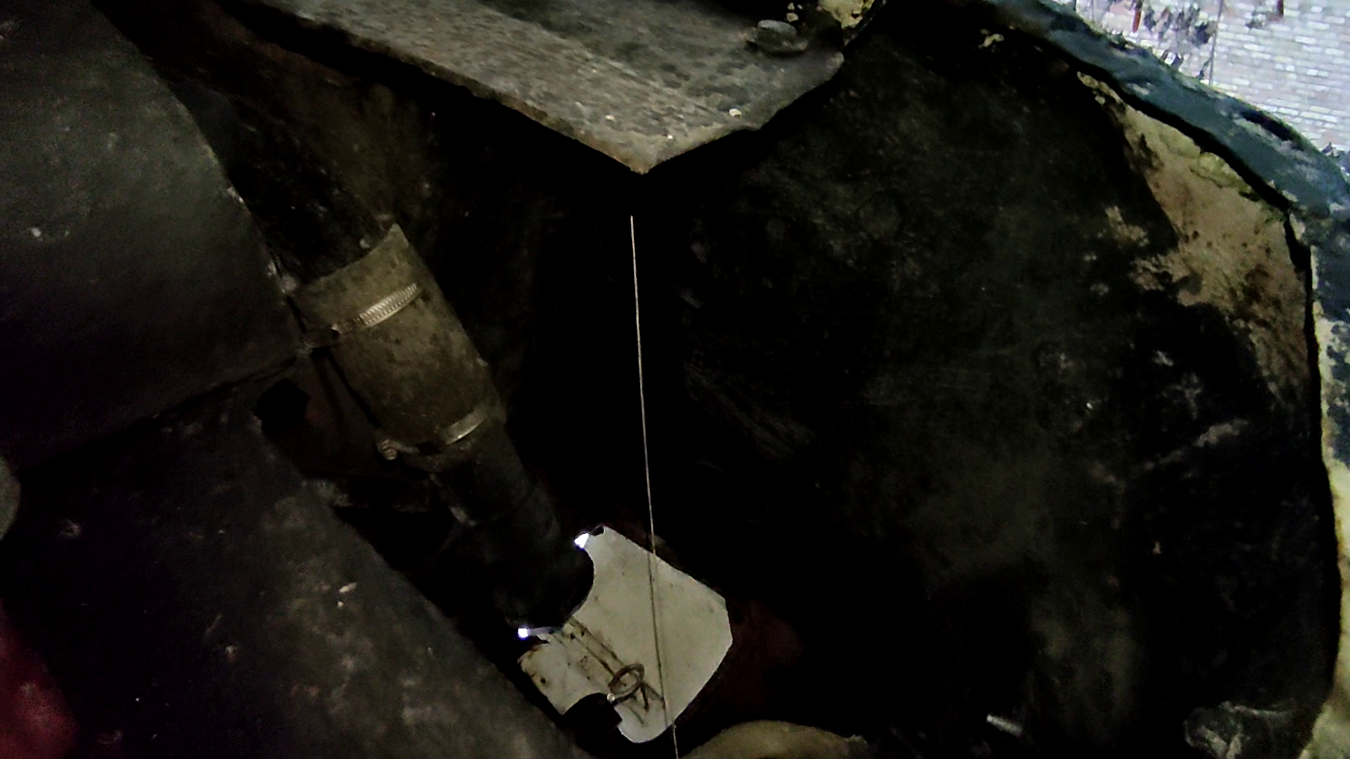

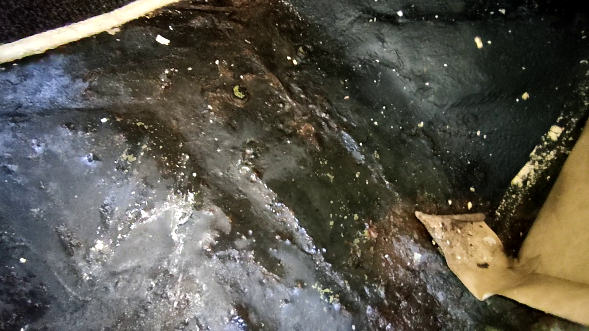

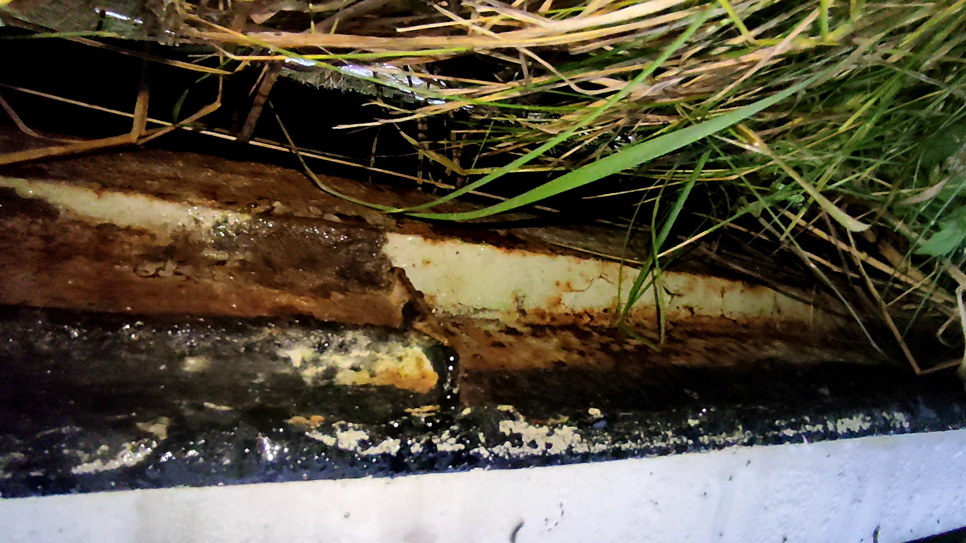

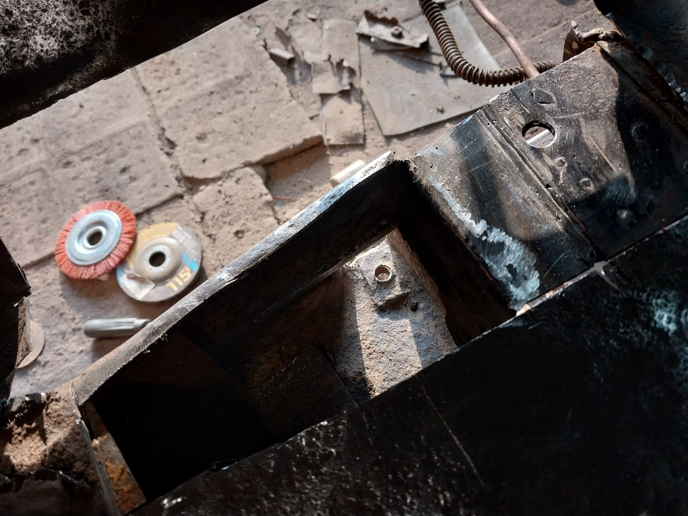

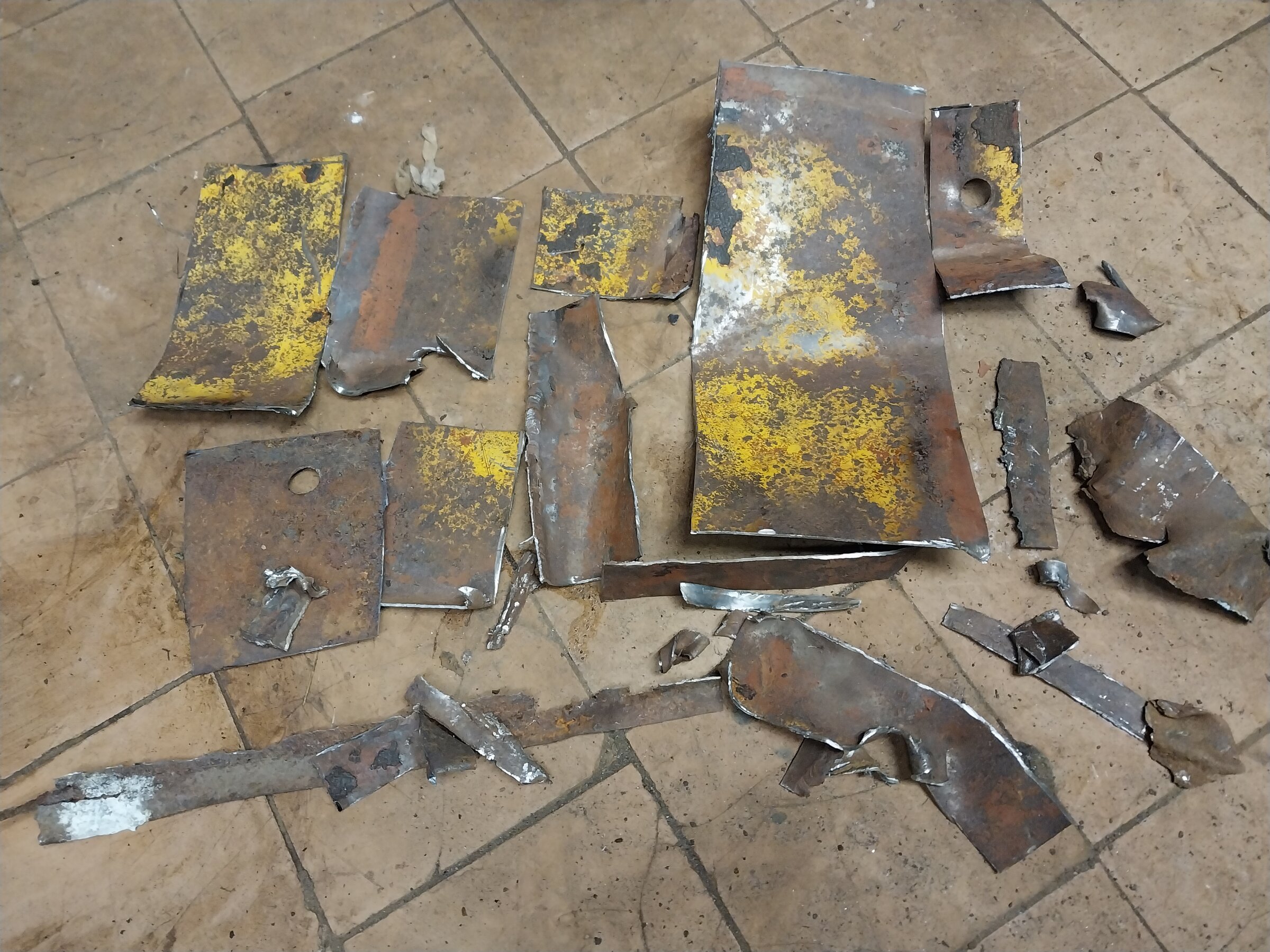

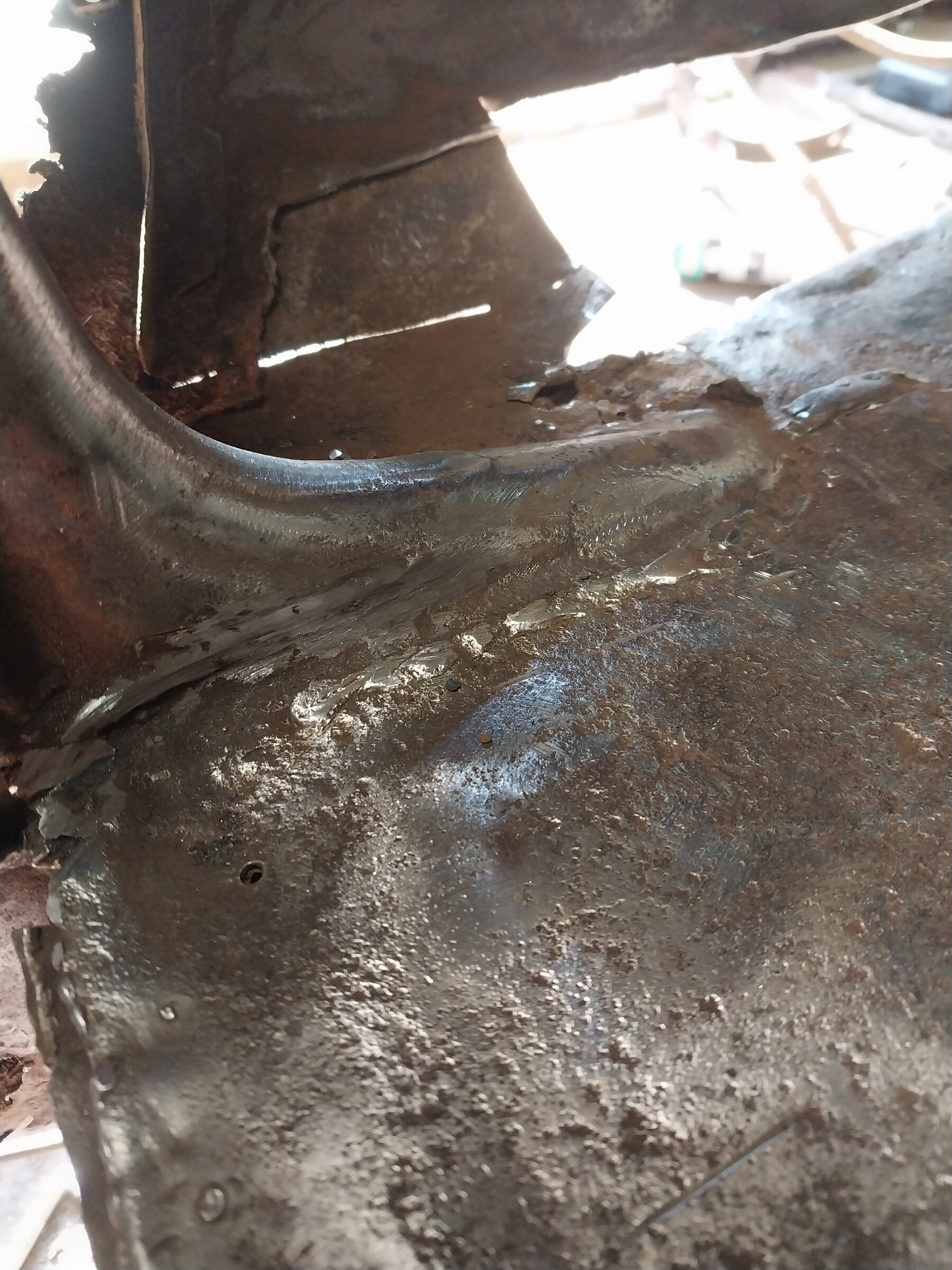

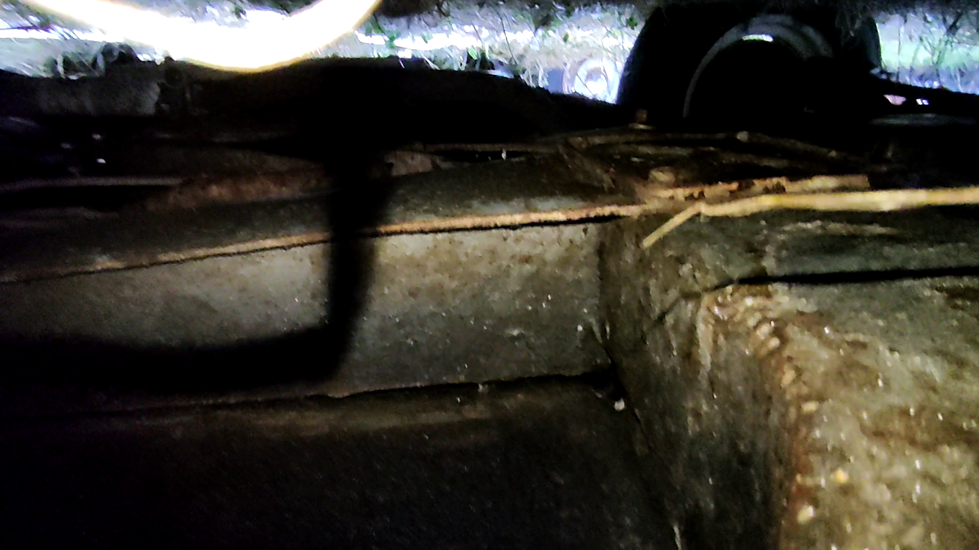

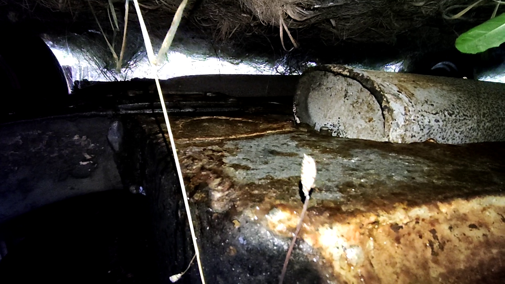

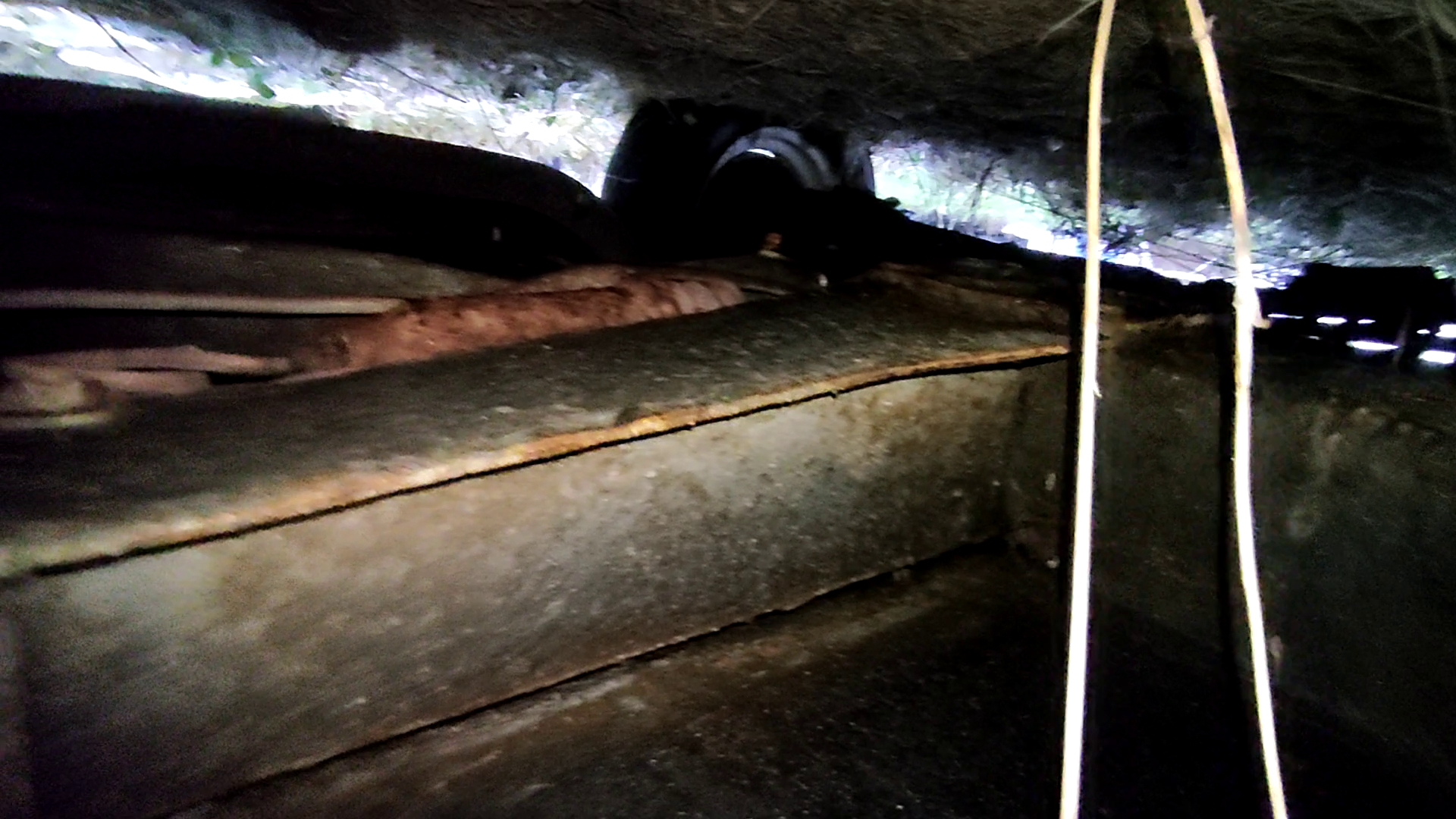

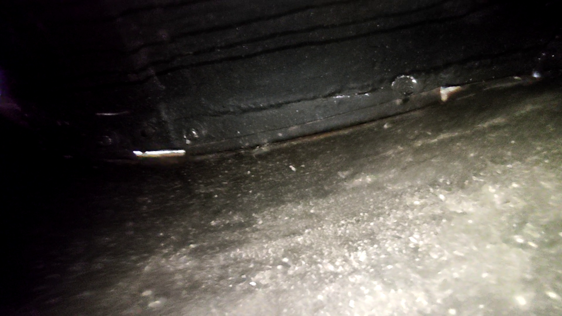

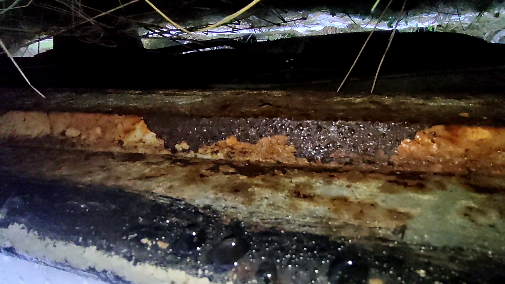

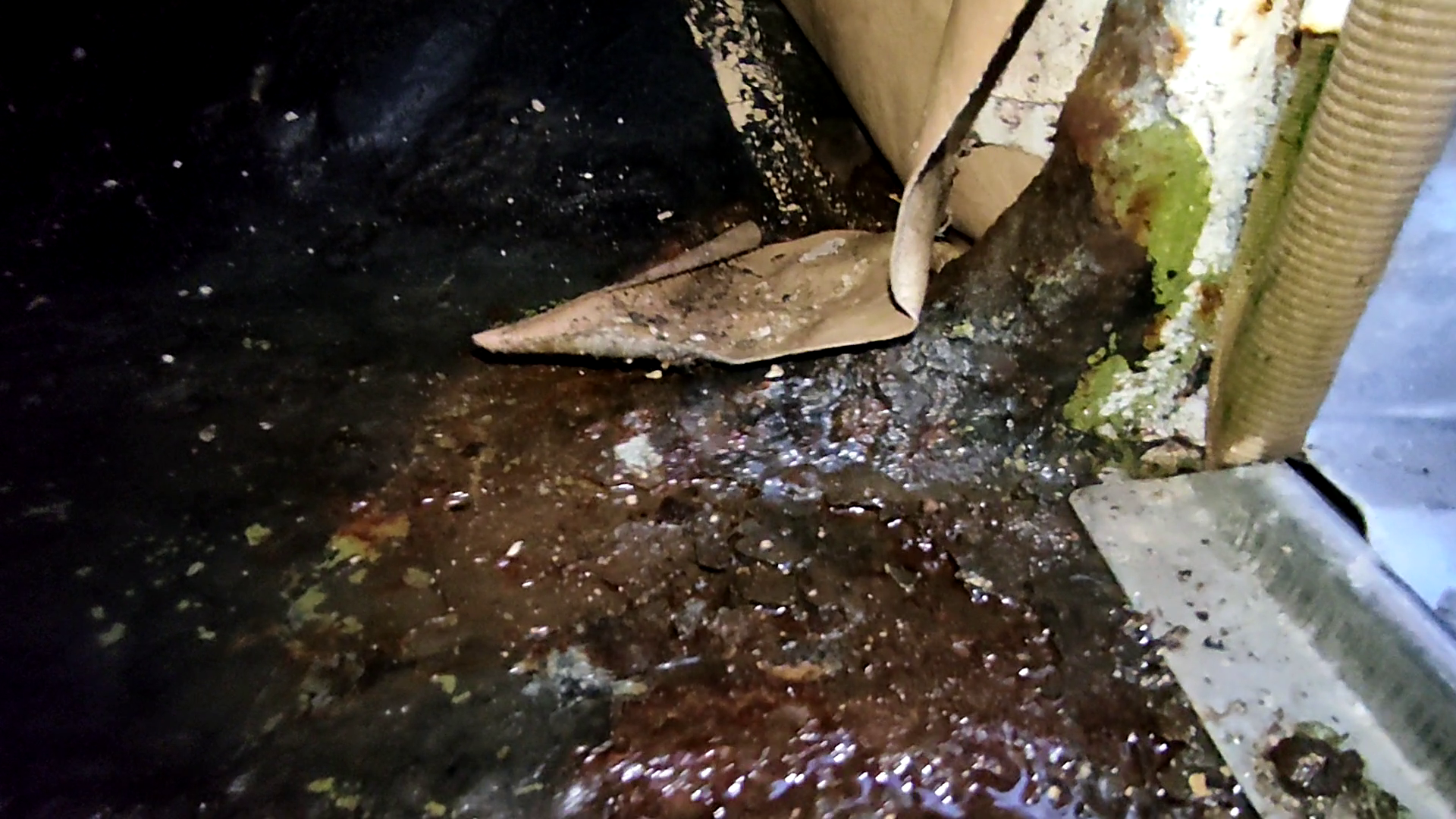

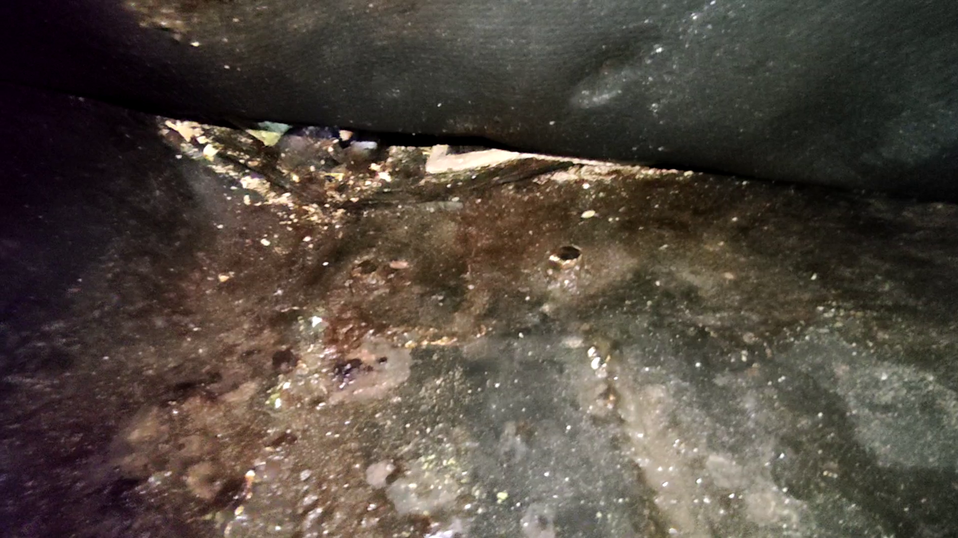

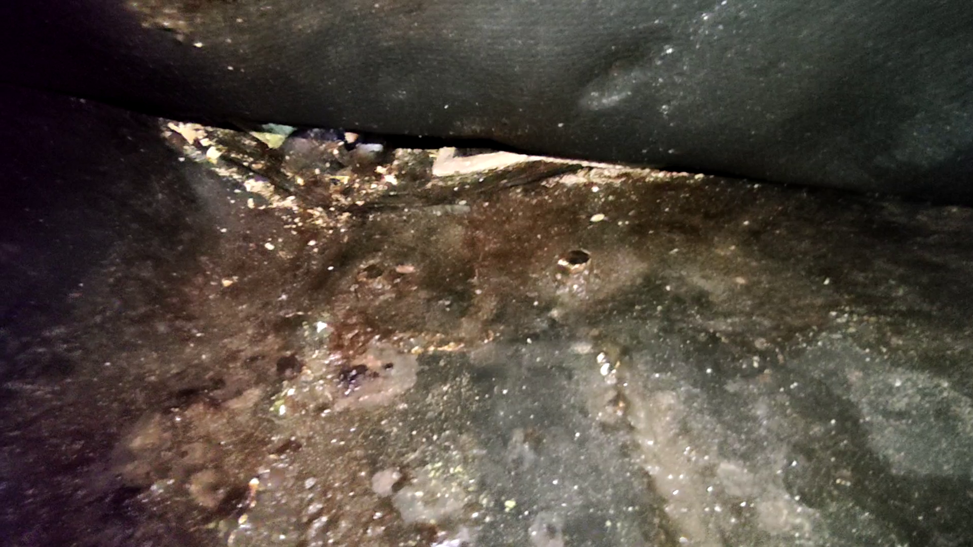

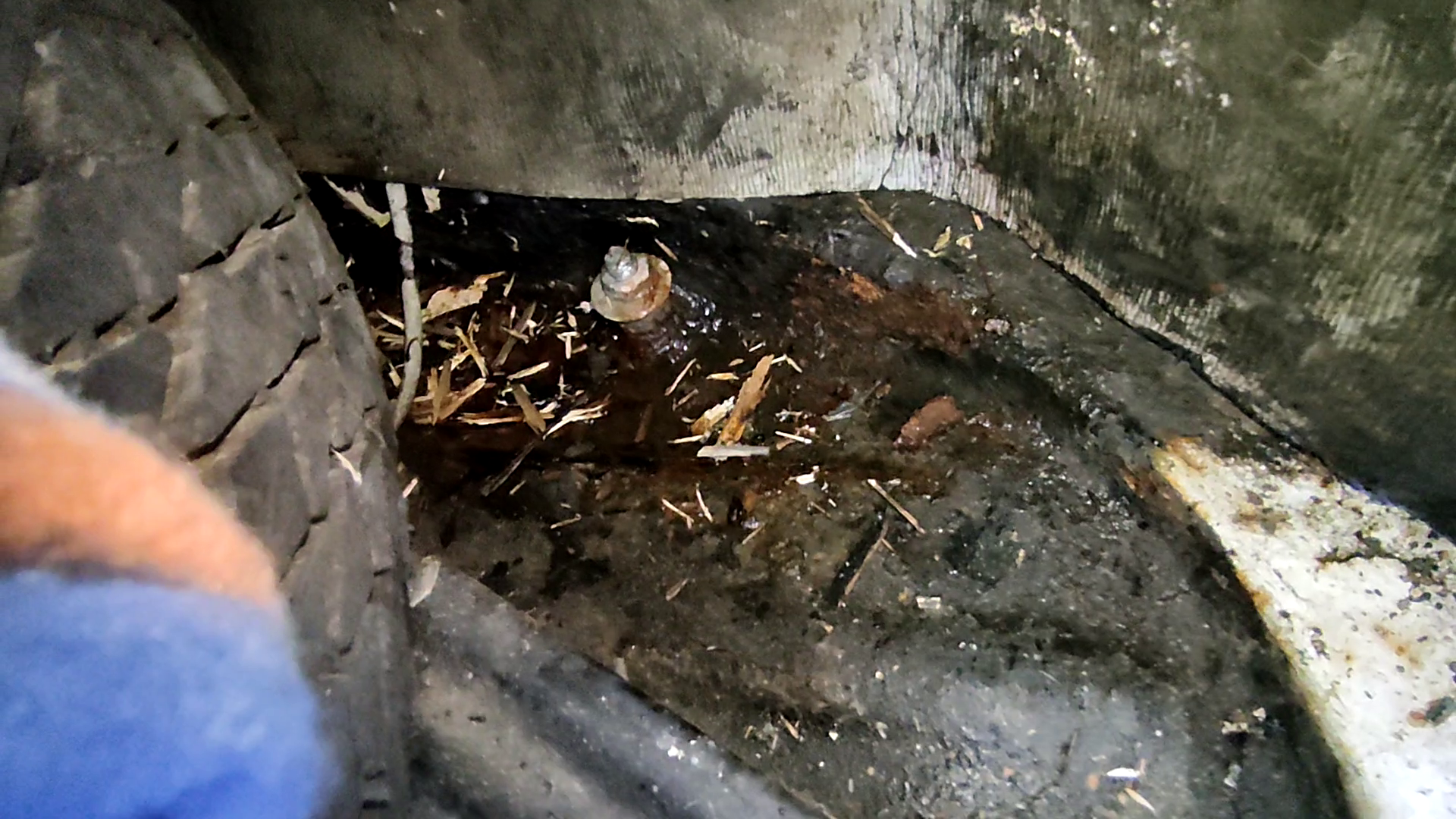

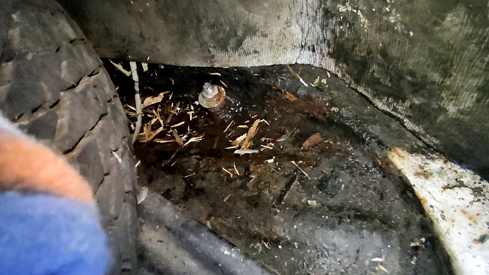

Вот что может быть под мастикой, под навареным внахлест металлом.
И это далеко не самый худший вариант.
Здесь стык панели моторного щита и короба, весь этот пирог из за конденсата вот...в таком виде.
Хотя если туда не лазить, гнить это все будет ещё очень долго.

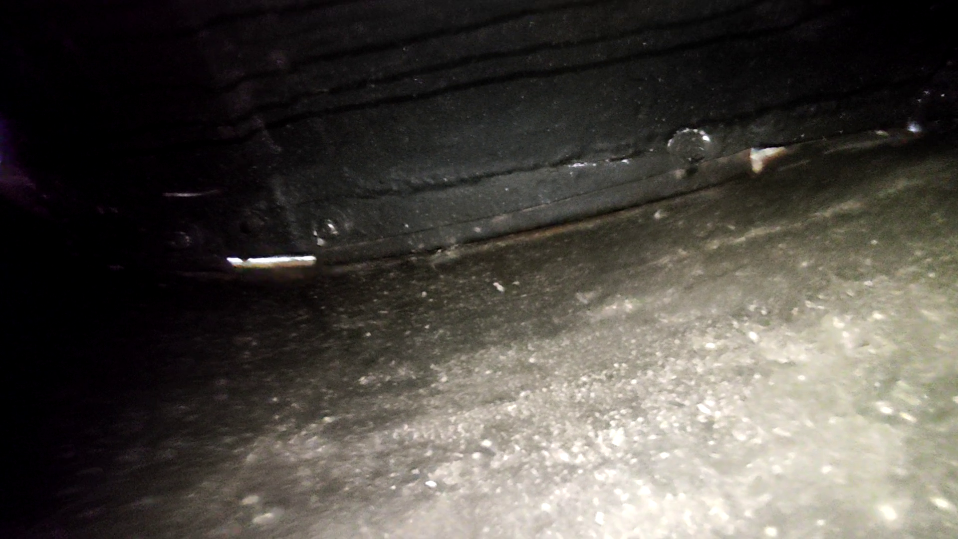

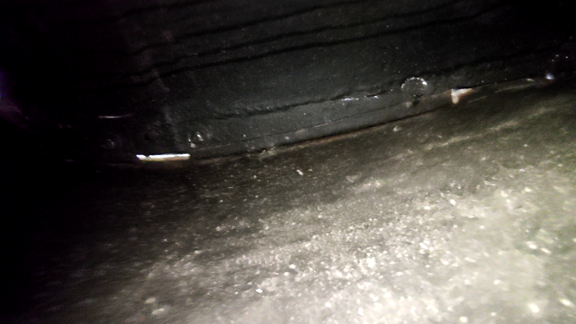

А это заглушка родного порога. Щель в верхней части, а если загляните справа, то увидите порог внутри и короб. Родные пороги по сути открыты, и в большинстве по естественным причинам они сгнили почти на всех машинах, вместе с коробами. Да и металл там тонкий, пр желании родной подгнивший порог можно оторвать, он варится на заводе не сплошным швом по низу, а прихватками длинной 4-6 см.
Поэтому когда вам рассказывают про супер пупер кузов

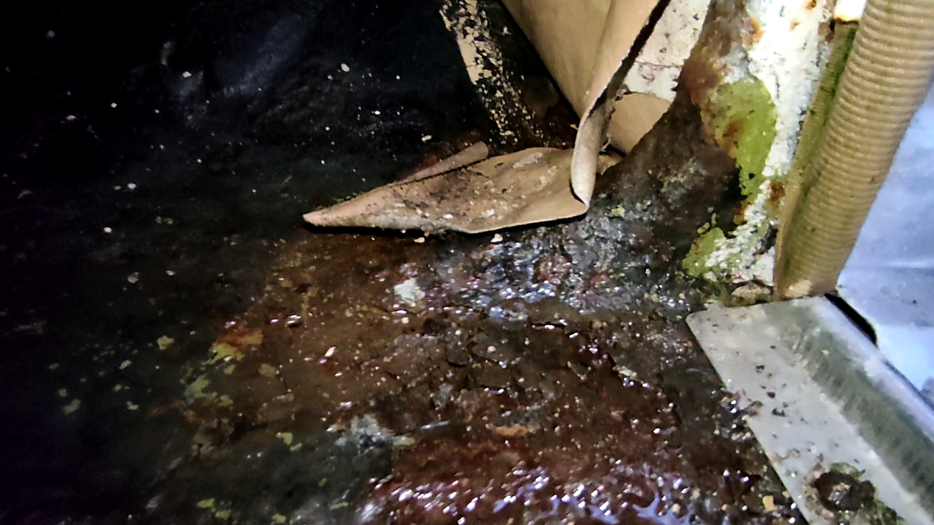

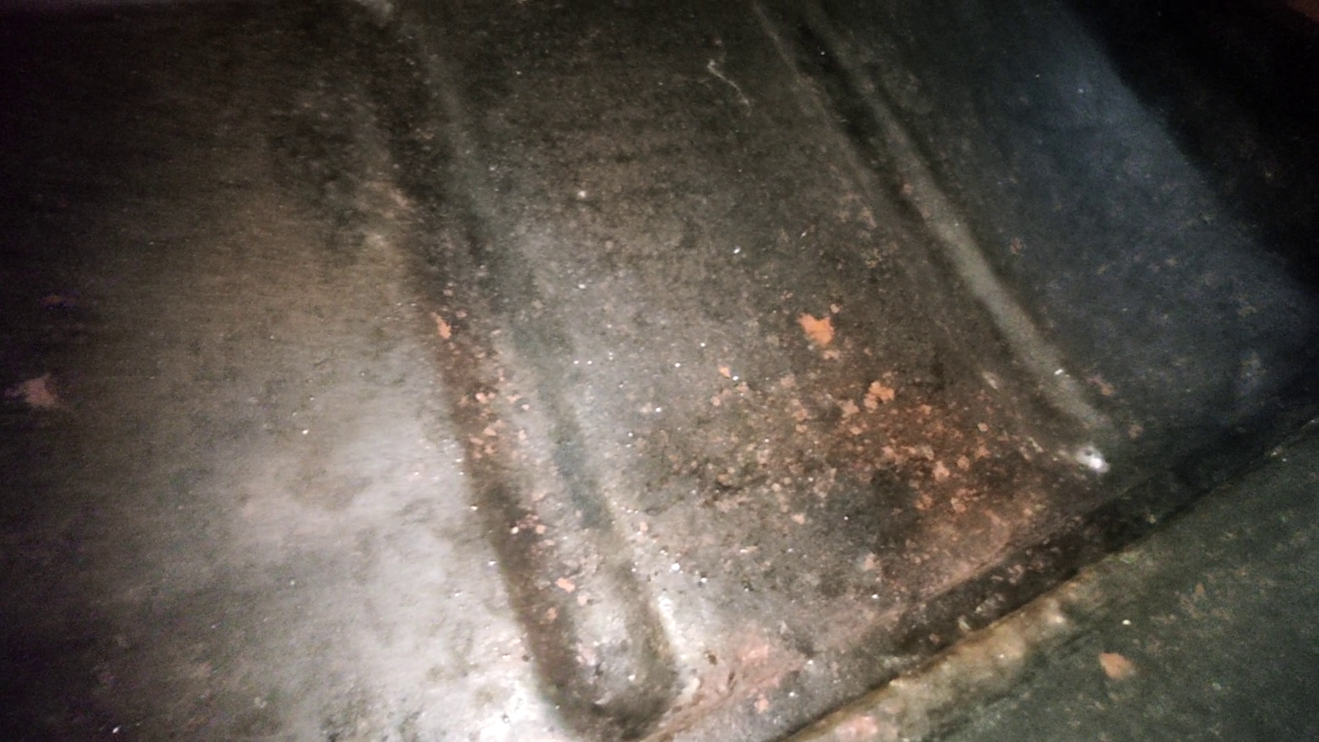

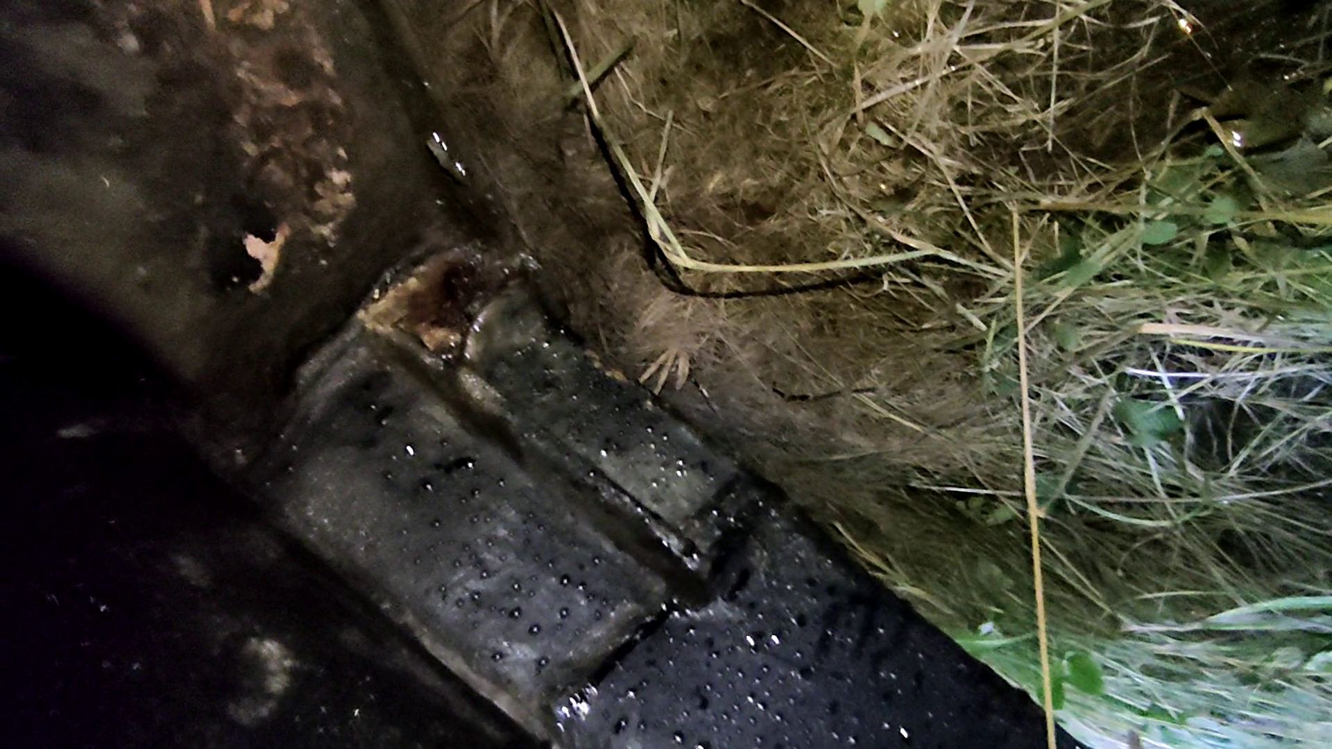

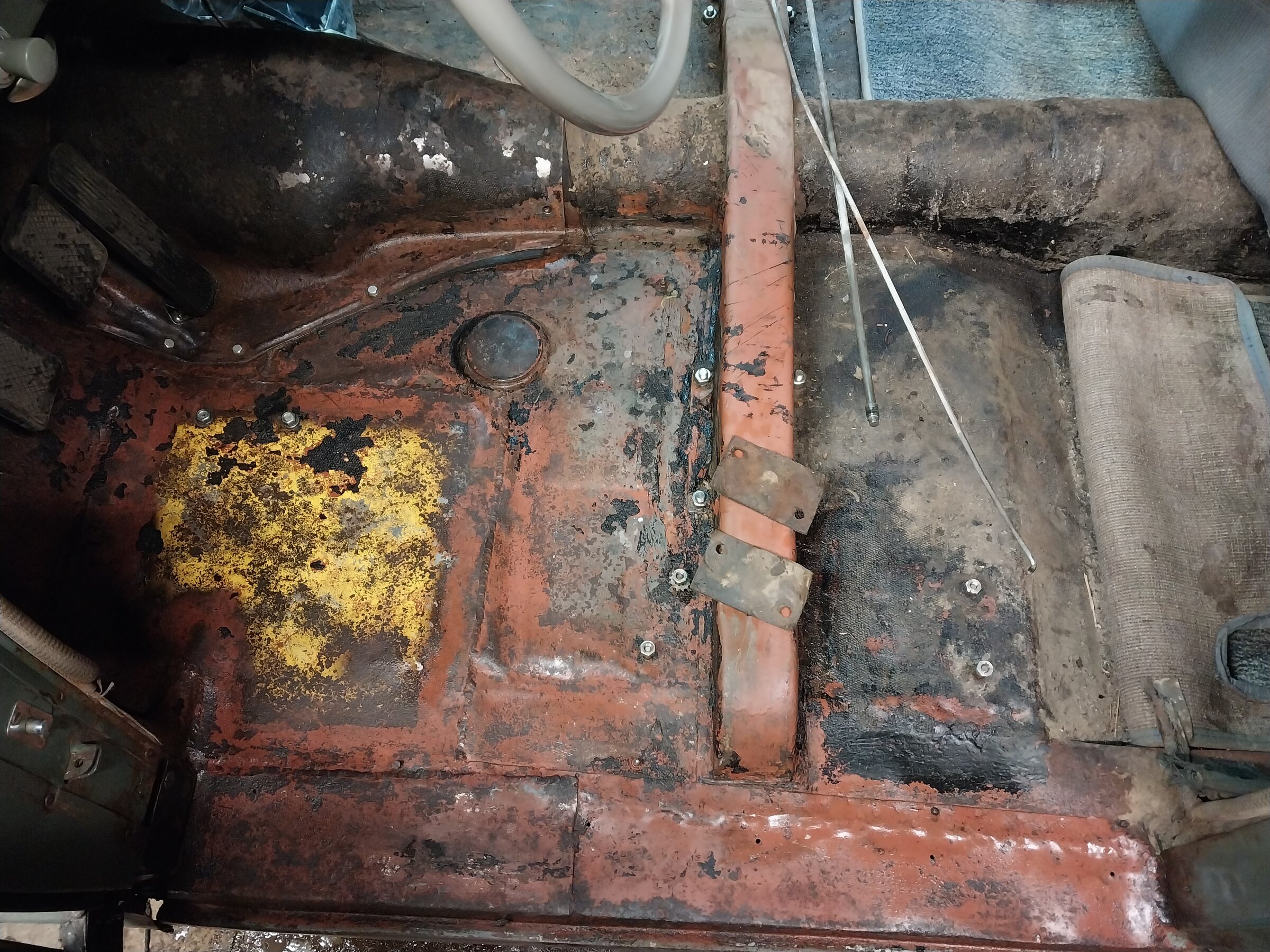

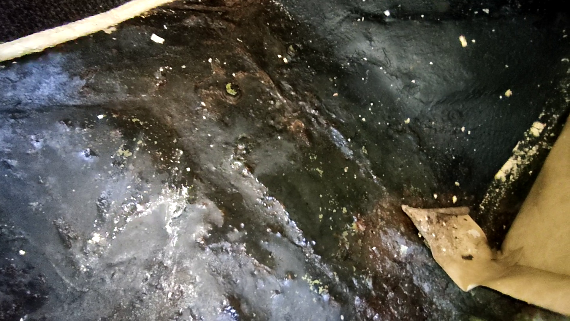

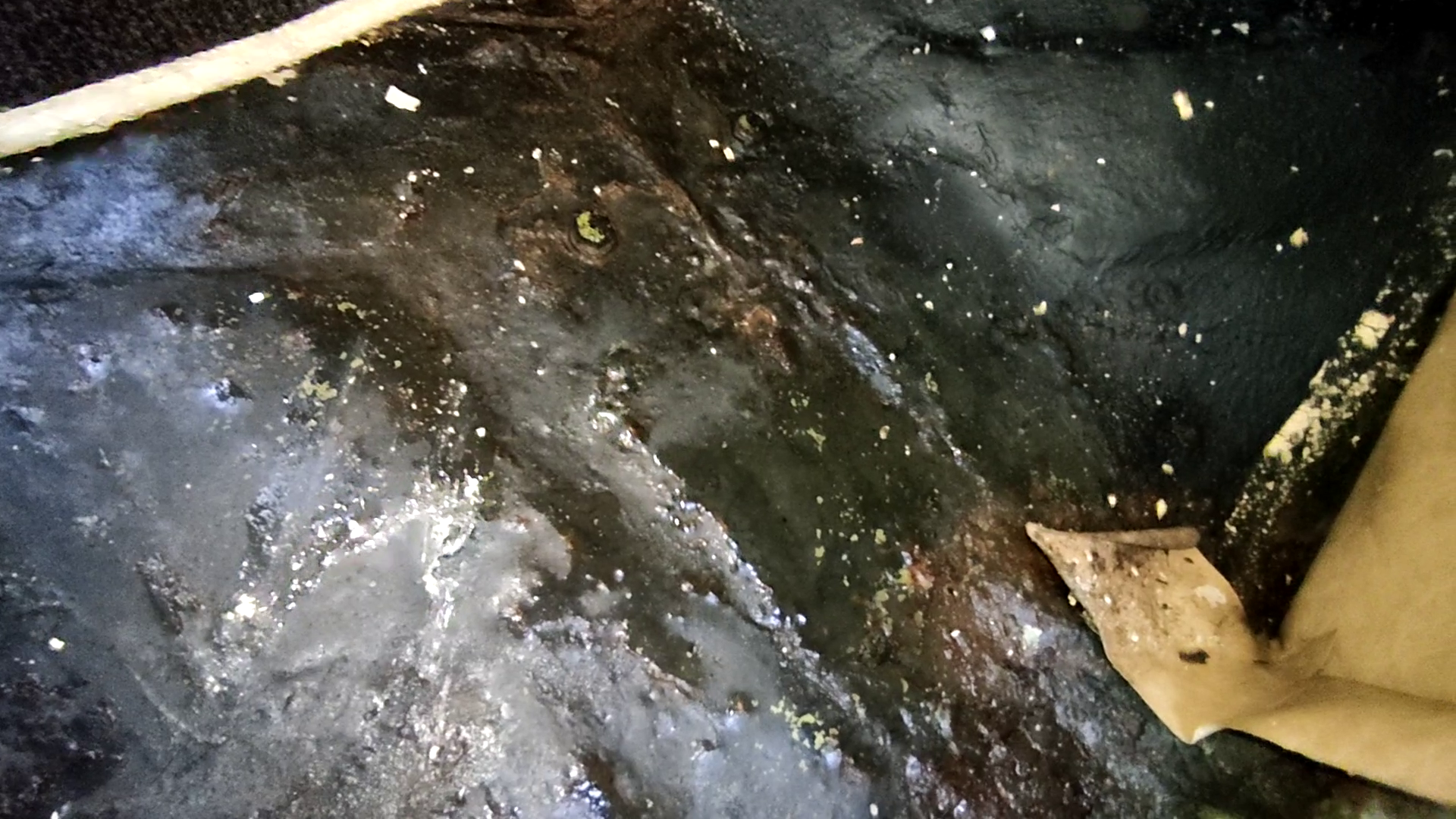

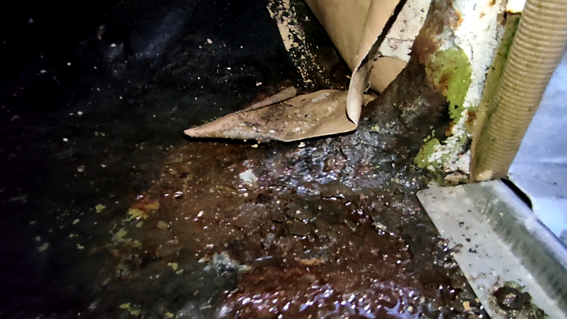

Я правильно вижу - она мокрая под ковриками? :eek: Кажется эта машина была весьма колхозно отремонтирована. Беру свою изначальную оценку обратно. Такое впечатление что у моей кузов в более хорошем состоянии (хотя автомобиль, сам по себе, колхозный).
На счёт гнилых кузовов - зависит от многого. Мне довелось видеть абсолютно нормальный кузов 1940 года (правда импортный) который, судя по всему, где-то долго стоял. Совсем не ржавый и почти без ремонта, за исключением наружного перекраса когда-то очень давно.

У Побед всегда проблема с текущими уплотнителями ветрового и заднего стекла, которые как правило собирают без какого-либо герметика, и с протечками из-под лючка отопителя. Воду от попадания в салон удерживают и направляют в слив лишь жалюзи салонного фильтра, которые частенько сгнивают, либо прогнивают сами трубки стока.
К вышенаписанному тов. Историком по поводу "негнилого кузова" полностью присоединяюсь. Я реально классных Побед без гнили и с родными целыми порогами видел за 20 лет в ретротеме штуки три, может четыре.
