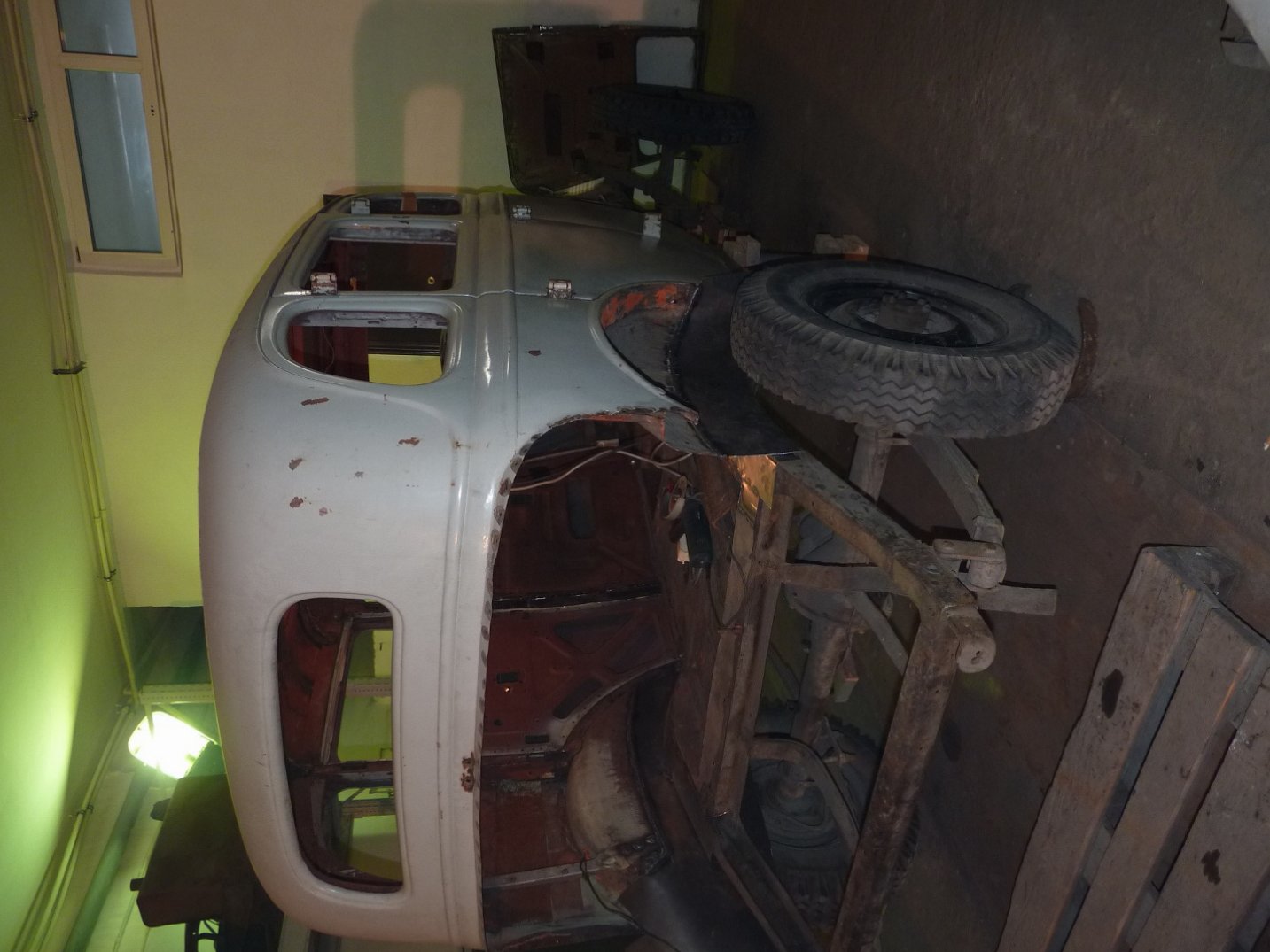

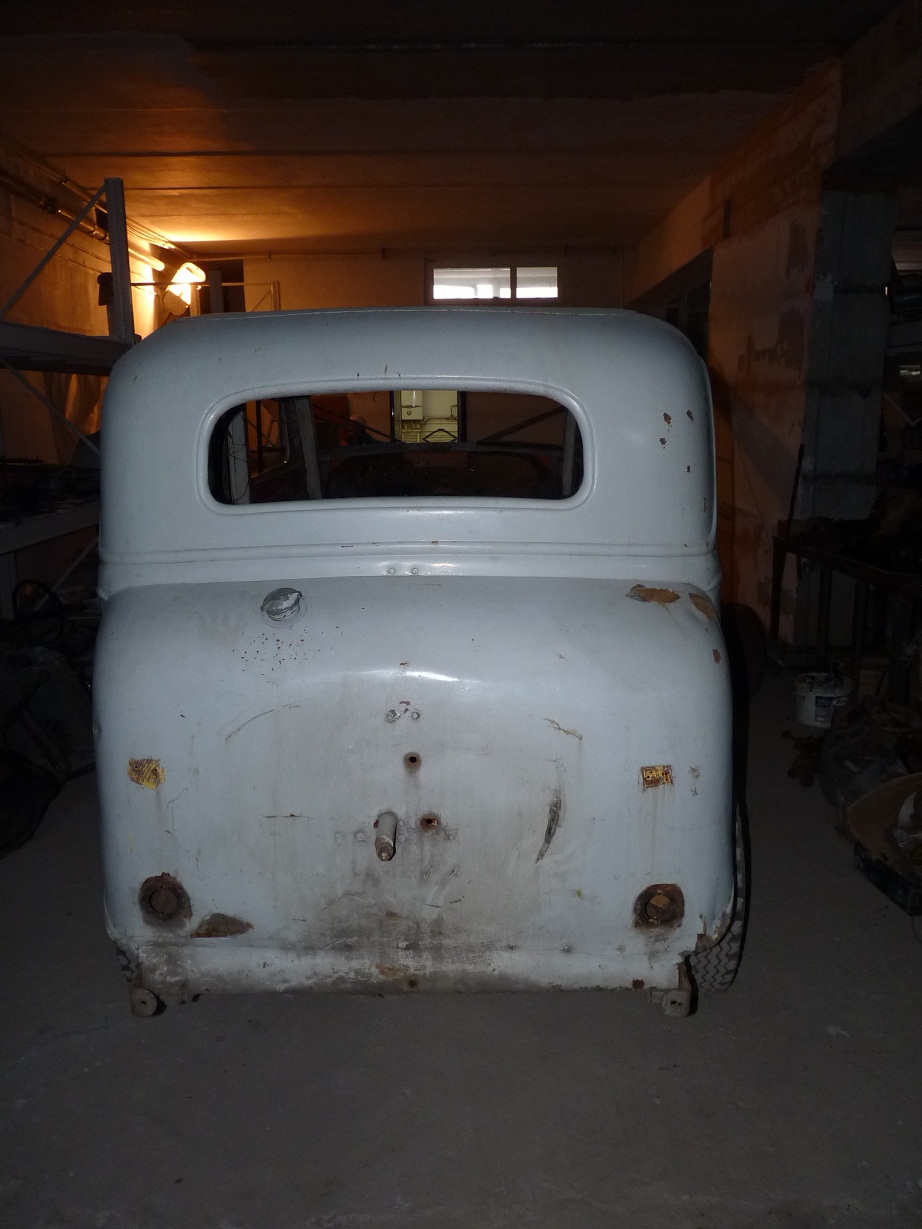

день закончился практически ничем - вернее прошёл в дебатах о судьбе багажника который якобы был сделан для газогенератора в оконцовке после долгих прений решено установить - сначало восоздать а уж затем установить газогенератор на нашу машину - идея утопическая но принята единодушно - так что головников прибавилось - фото сейчас покажу -багажник разобрали для детальной проработки под установку - всё на сегоднятак выглядел до разборкиточнее так

По креплению запаски очень похоже на 401-ый Москвичь... :D
Н газогенераторной эмке запаска крипилась так же, вообще очень похоже на 401й )
первая мысль у меня тоже про М401, но подумал про габариты и зиговки и передумал :)

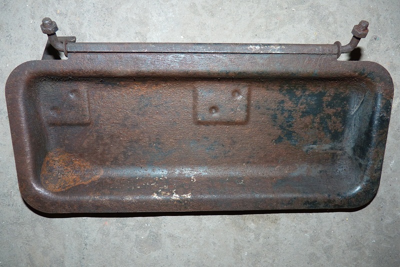

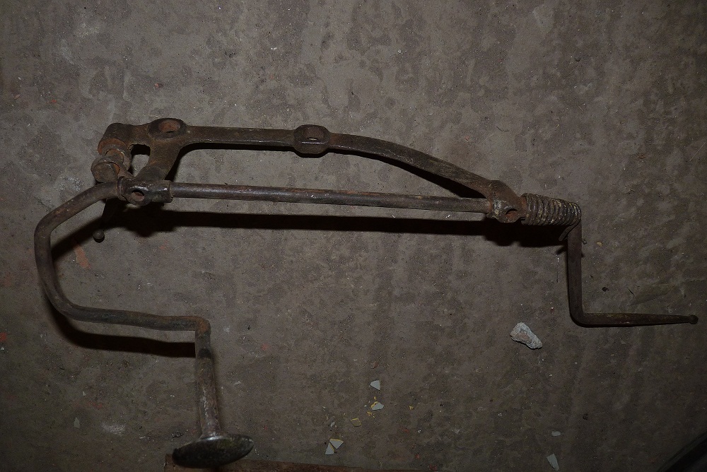

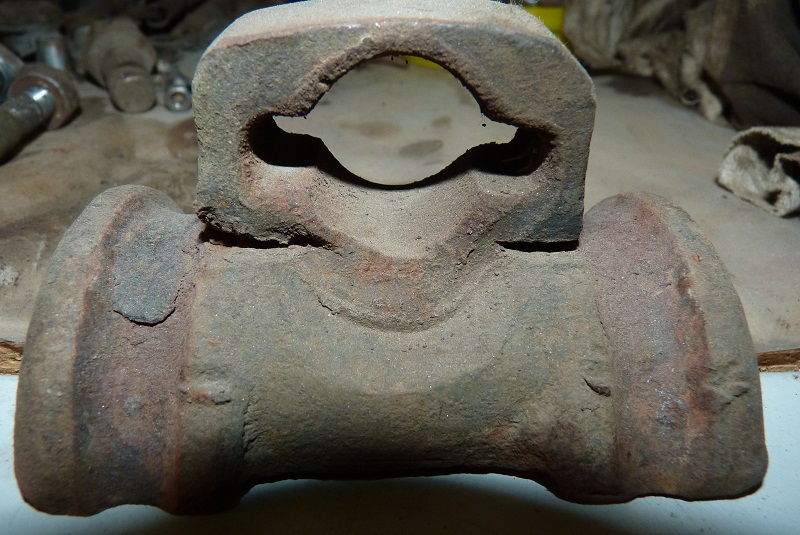

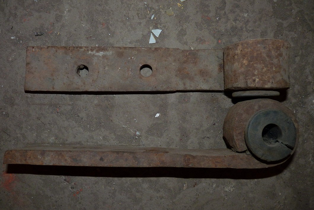

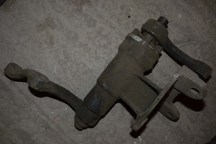

Всем и добрый вечер - прошу совета не могу разобраться -откуда эти запчасти - подскажите - заранее спасибо

Второе фото - привод педали газа от Полуторки. Крепилось на задней части двигателя под болты картера маховика.
Нижнее фото - по-моему от ЗиС-5...

ещё одна версия что педаль якобы от газ 67 - но я посмотрел у знакомого не похожа или может у него новодел - что касается деревянных деталей на крыше они у меня не гнутые а вырезаны с радиусом причём на глаз и реёки даже с обзолом - что меня очень удивило - дерева у нас в стране слава богу хвотает...

Маятник предположу что левый ЕРАЗовский. Нижний рычаг его очень напоминает сошку рулевого механизма 21-й Волги.

На первом фото похоже петли от бортов грузовика, а втулки наверное вставили от скрипа и вибрации.

Маятник от ЕрАЗа. Причем весьма дефицитная штука. Рекомендую предложить его тут http://oldbusclub.ru/
