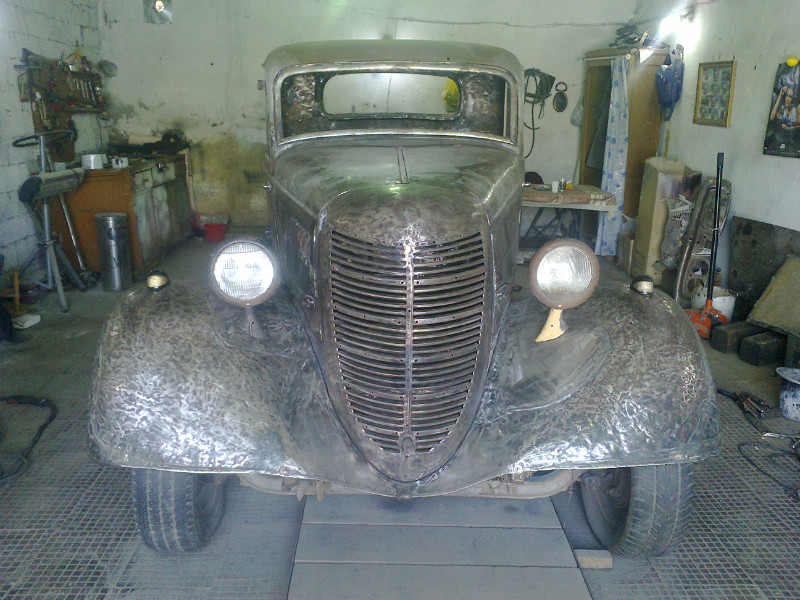

еще и хром сохранился! ааааа!!!! все силы на починку мыльницы!:) а стекла есть? на военных фотках попадаются эмки с одной фарой и явно кисточкой нанесенным камуфляжем на кузов! осталось найти фильм с подходящем сценарием и фару можно одевать! :D
Gadzilla
19.08.2008
555
3

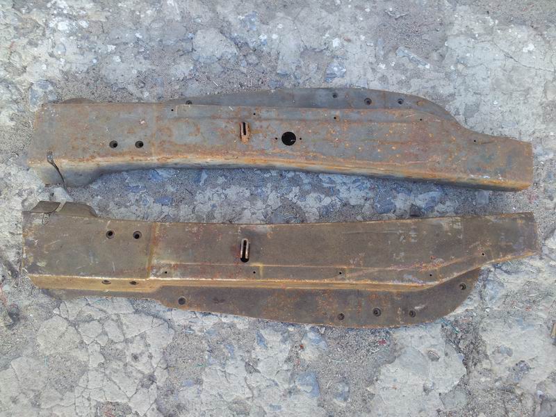

тут такое дело - брызговики у меня стояли с ребрышками (как у акулы) ну вроде как и должно быть на 11-73 в общем поставили морду 11-73 и капот и... фигак не сошелся капот –короче оказался и не лег на бразговик! сантиметров 5-6 не доходит... это как?
в том плане на 11-73 брызговик больше?

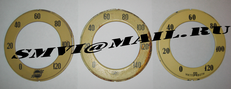

Немного о приборах. Хотелось бы выяснить сколько было разновидностей, какие заводы изготавливали, принадлежность по модификациям и году выпуска авто.
Три разных циферблата спидометра М1, кто может определить год изготовления, прошу сделать это.

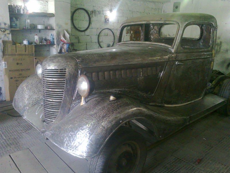

обратите внимание на крепление передних фар! я такие вижу впервые!
все равно они не оригинал, хоть и клевые
Gadzilla
19.08.2008
555
3
не клевый 415! а крепежи просто необычные! понятно что не оригинальные!

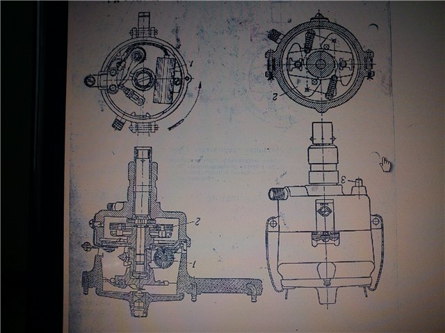

Gadzilla сказал(а):
а вопрос - интересно - что? тут на рисунке просто типично похожая конструкция, по деталям геометрического сходства не много...
Gadzilla
19.08.2008
555
3
ну чертежей 11-73 я не нарыл, а тут все позоже! даже очень!

ash-oldgaz сказал(а):
Gadzilla сказал(а):
спасибо владимиру из нижнего новгорода - сбылась моя мечта! причем сбылась крайне не дорого! :D
Чисто "полуторочный" трамблёр! Без грузиков регулировки опережения зажигания... Вещь редкая, но куда более редкий родной трамблёр (я его видел только на картинке в "Автолегендах", там фото подкапотного пространства "Эмки" из политехнического музея).
Получается так что родного трамблёра ИМ-91 ни кто в живую не видел?
Родной стоит на машине в политехе, причём конденсатор стоит отдельно, видимо родной, который должен быть внутри трамблёра, не работает... Больше я родных трамблёров ни у кого не видел... :(
Очень похож от Форд-Б.

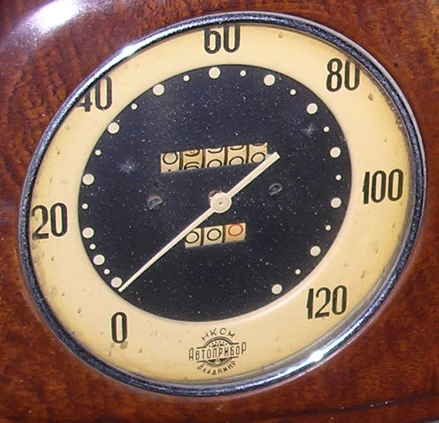

Средняя шкала - послевоенная от спидометра без суточного пробега - чаще всего встречается. Скорее всего такие упрощённые спидометры шли после войны в запчасти, по этому и дожили в бОльшем количестве до наших дней.
Думаю, что правая шкала наиболее старая - такой значок завода "Автоприбор" встречается на довоенных спидометрах от грузовиков СП-50, а потом, скорее всего, появилась красивая эмблемка как на левой шкале.
Кстати, ещё есть вариант циферблата :D

[/quote]
Получается так что родного трамблёра ИМ-91 ни кто в живую не видел?[/quote]
Очень похож от Форд-Б.[/quote]
Б-похож только условно ,судя по схеме совершенно другая высота из за спрятанного внутри конденсатора,штырь под крышку в другом месте и.т.д.

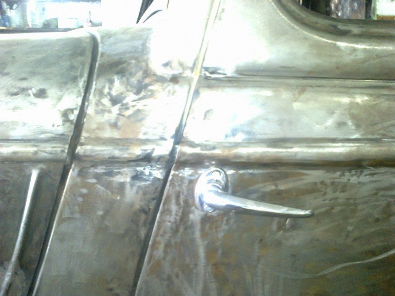

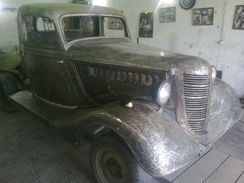

ну кое что есть показать! :D
colombo
18.12.2009
102
Украина,Киевская обл.
Красивая работа. Видно,что мастер влаживает душу. Завидую белой завистью,ибо 415-моя тайная мечта 8)
