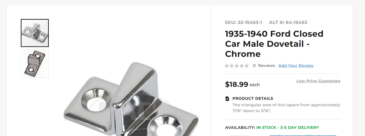

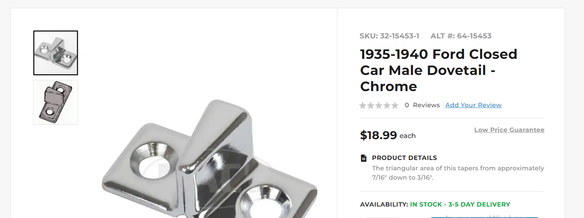

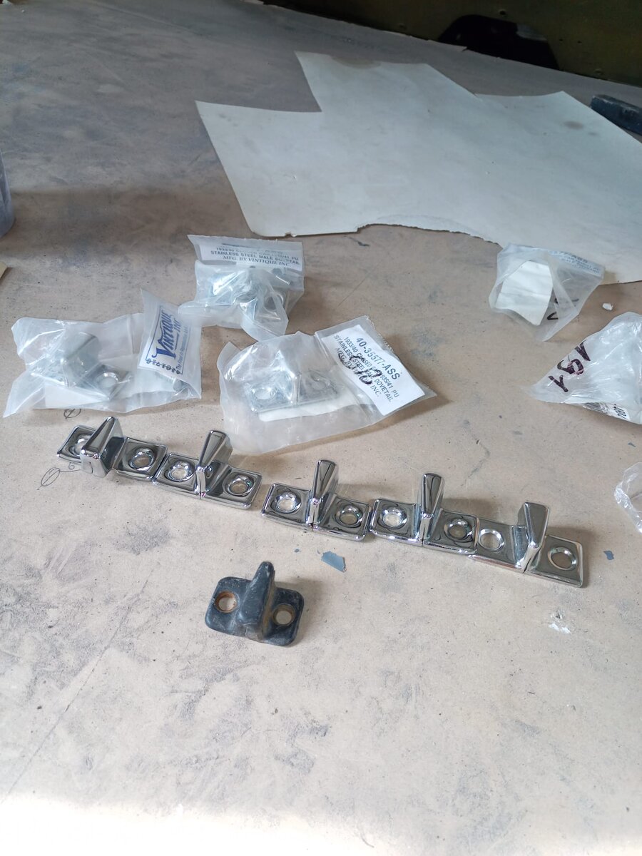

у макса такие не покупал кто?

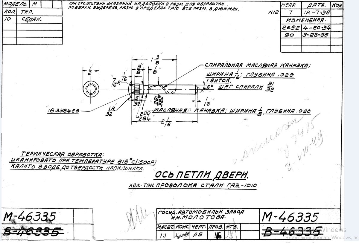

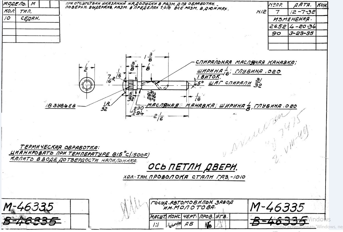

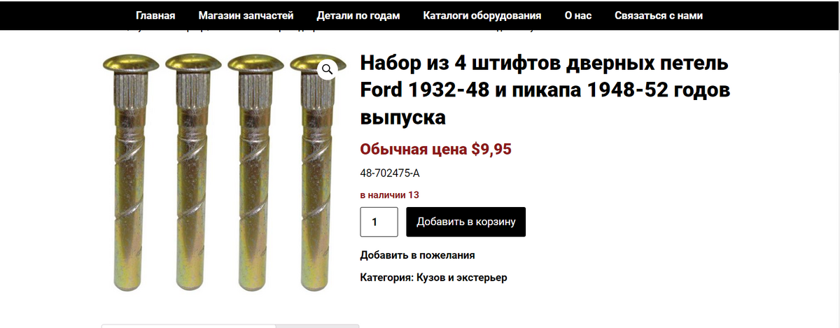

кто ставил такие штифты на петли ?
или к нам не подходят?уж больно похожи

У вас петли новые или с износом? Вопрос риторический. Могу предложить оси для ремонта ваших петель. Диаметр увеличен до 8мм, чтобы убрать износ в теле петли.
Петель на М1 8шт? по размеру все одинаковые? Комплект из 8 осей 4тр.

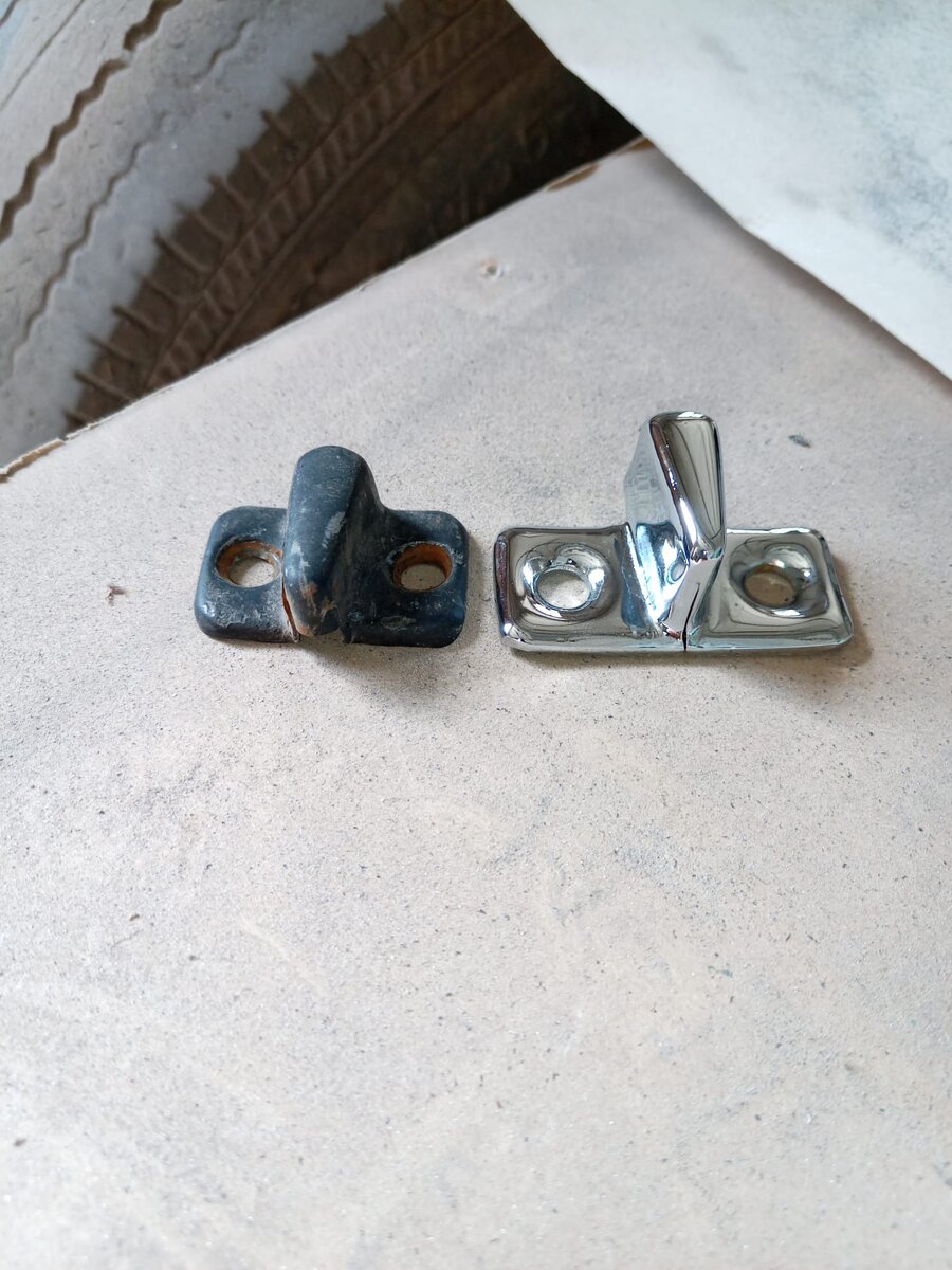

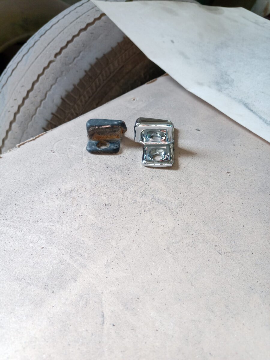

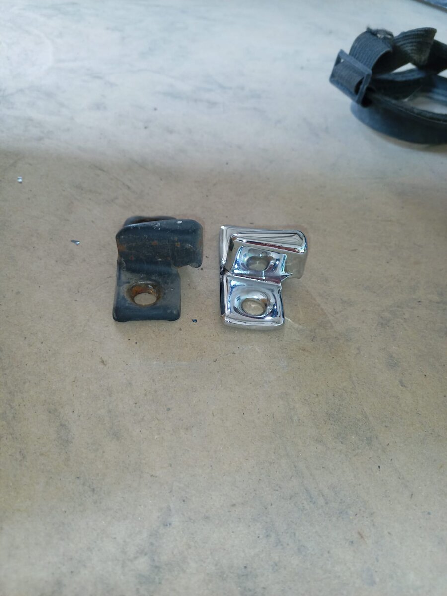

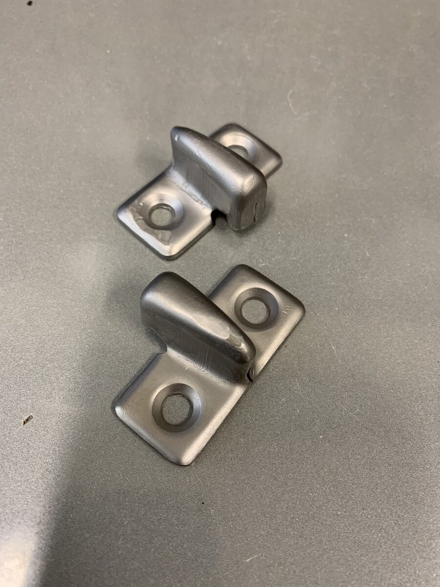

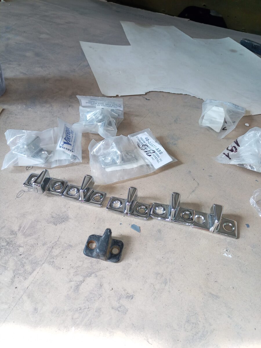

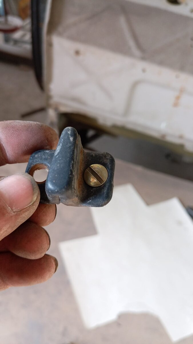

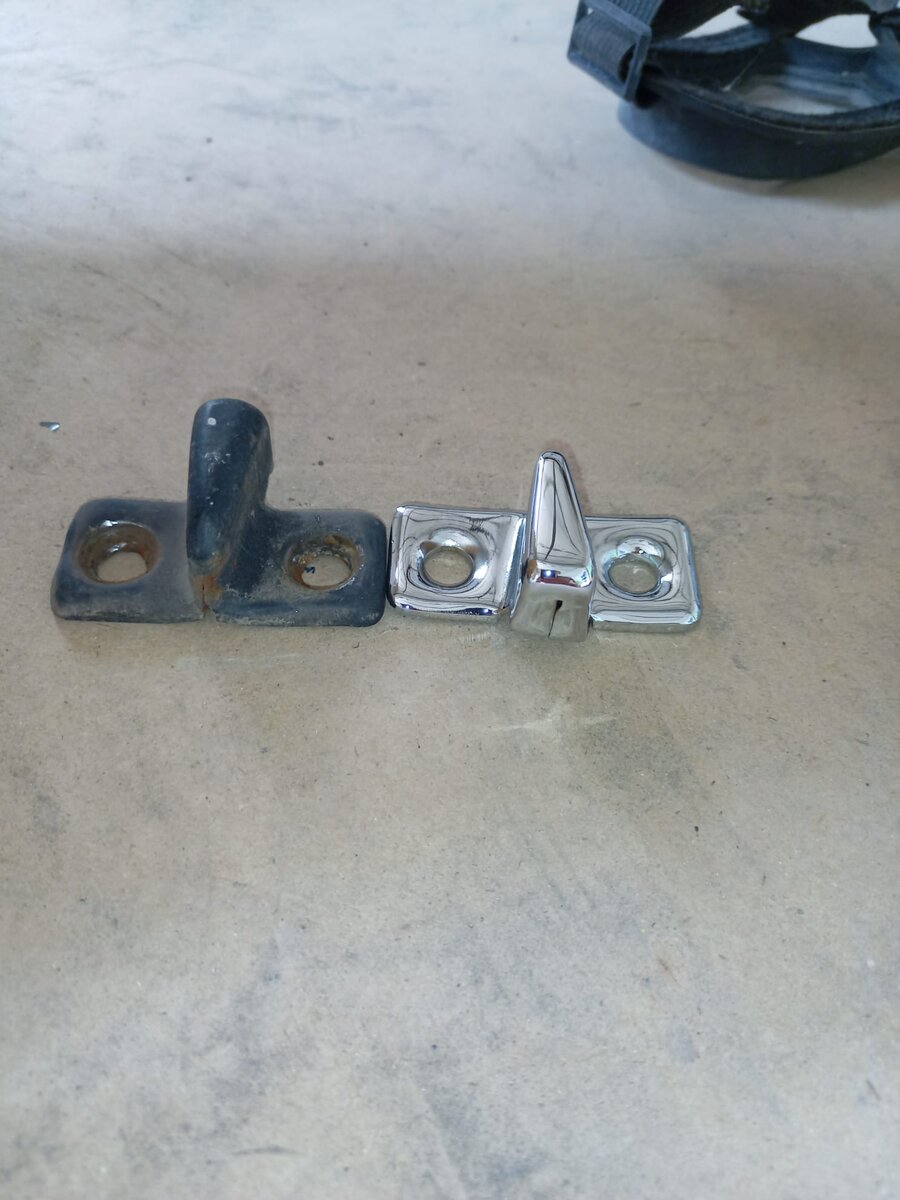

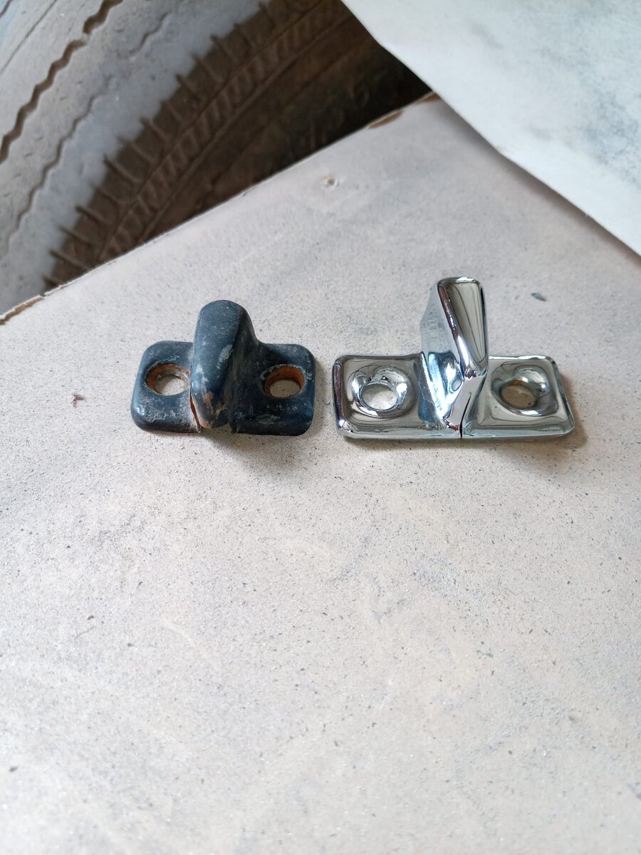

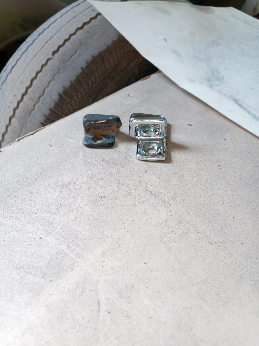

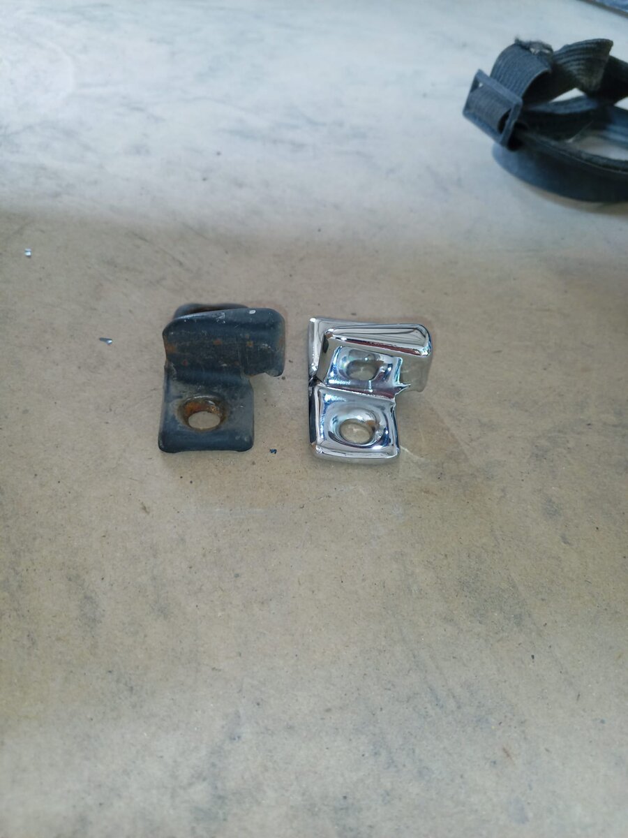

вопрос знатокам попадались ли кому ловушки из нержавейки ?
или они всегда были с чернины ?
Они в цвет машины красились. Я тоже сперва думал, что они должны быть чёрными, но потом то ли на политеховской, то ли на архивных фото увидел, что они в цвет машины покрашены.

это понятно .
тут вопрос из разряды было ли вообще под хром или из нержавейки ?
первые эмки шли с хромированными кронштейнами фар потом начали красить .
также рамка лобового стекла сначала хром или нержавейка потом красили.

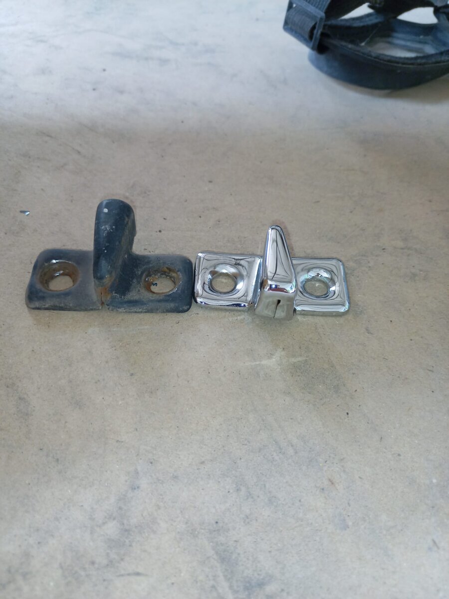

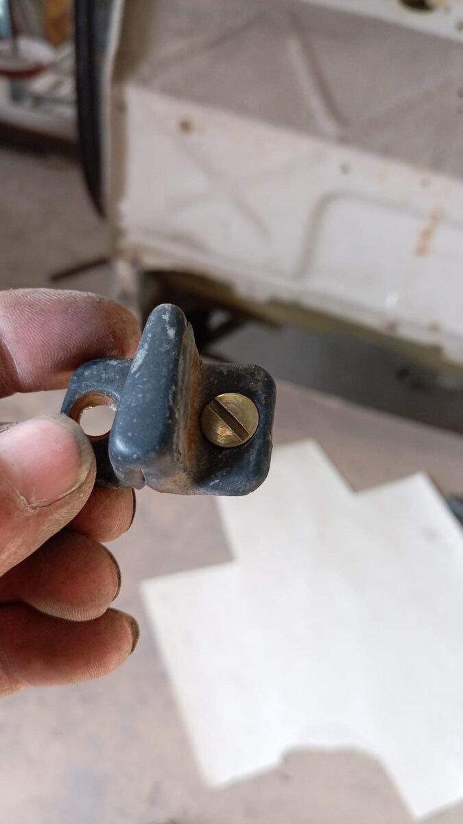

Вот оригинал в сравнении с Максом

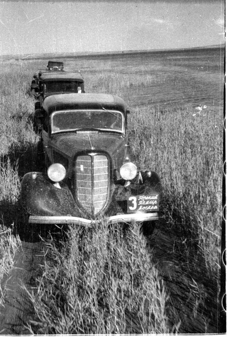

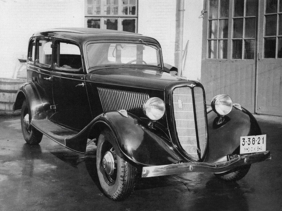

Хромированных кронштейнов фар не видел даже на фото, а рамки лобового стекла хромировались, как мне кажется, на "люксовых" версиях, а не на ранних машинах, примерно как "экспортный" хром на 21х "Волгах". Сомневаюсь, что эти детали дверей отличались отделкой в зависимости от комплектации машины.

вот самые первые машины.кронштейны хром.

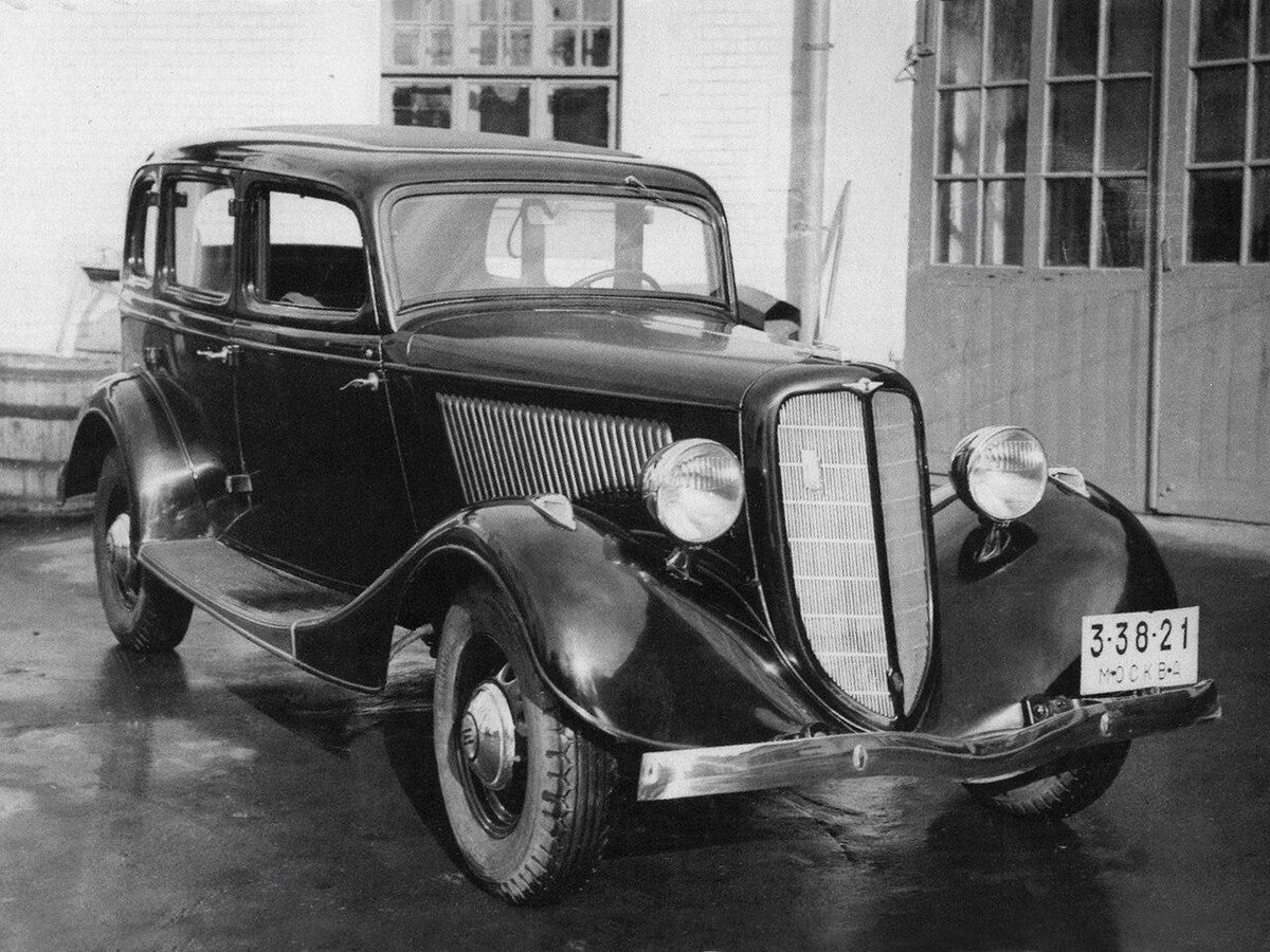

а вот ранняя эмка .но уже кронштейны фар и рамка стекла крашены.бампера без полосы

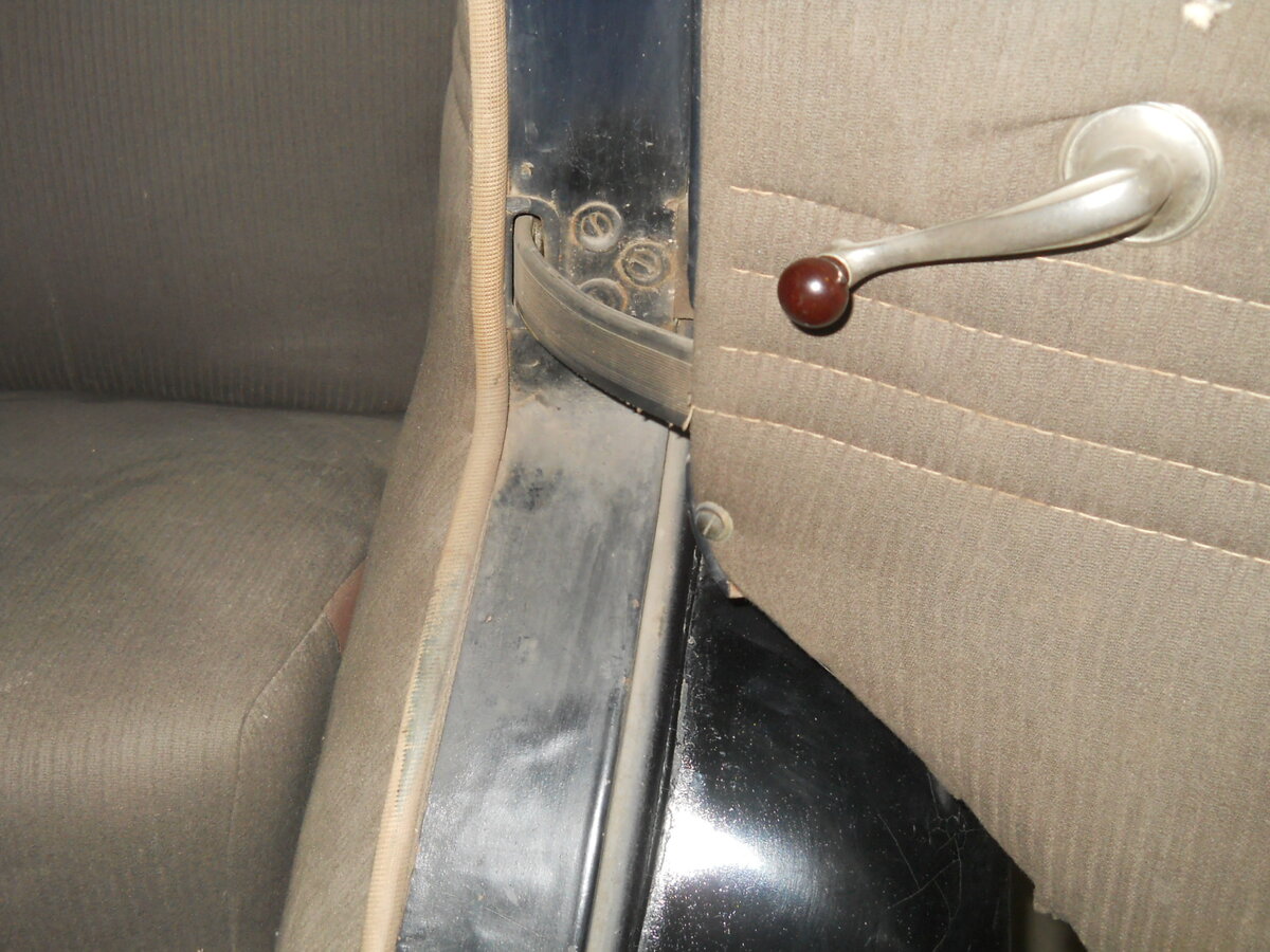

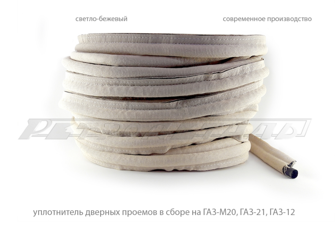

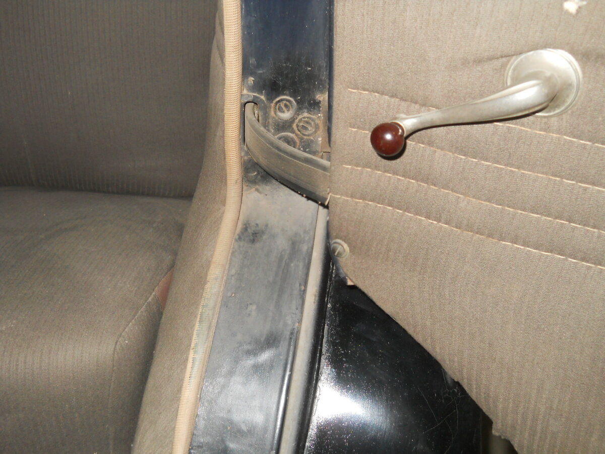

кто где ткань на салон и кант на проемы покупал ?
кант на проем такой же как на победе ?
На фото рисунок плетения НЕ ПОБЕДОВСКОГО канта

вопрос открыт кто где кант на Эмку заказывал?
4 498
6 996
Не очень понимаю Александра, почему кант не похож на М20. Плетение было и шашки и полоса. На свою М20 брал здесь.
Вот РД, по моему очень похож с исходником на фотке.
Такого канта на заводских Победах не видел.
На фото выше, лента, из которой изготовлен кант похожа на газ-21

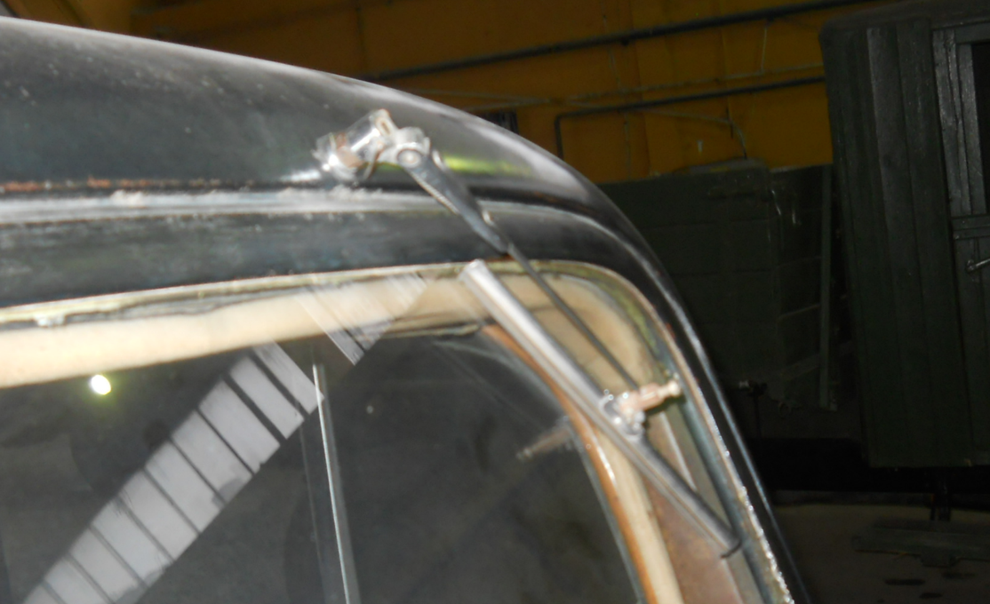

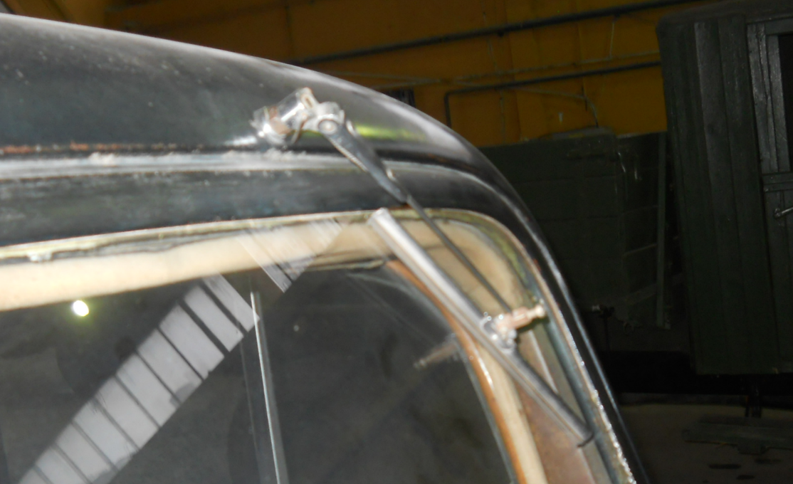

может у кого ест взрыв схема крепления дворника к кузову ? фото так вообще отлично. а то на политеховской колхоз
