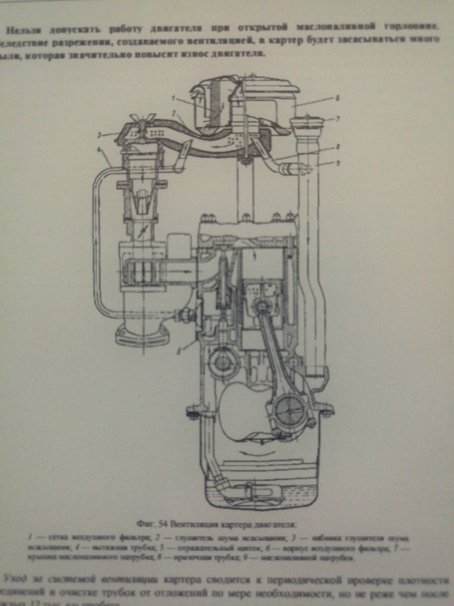

Такой. Ценники космос. Смотри корпус должен быть не лопнутый. Это болезнь в районах крепления к карбюратору и корпуса самой кастрюли.
9 271
10 204
в 55 году могло стоять что хочешь )
можно и обычный поставить и ничего не нарушить
тот что предложен - это ранние машины, фильтры быстро умирали из-за конструкции, поэтому их и переделали )
но мотор с ними должен работать тише )
вот та плоская часть, это глушитель ) т.к. карбюратор прямоточный, то шум всасываемого воздуха значителен ...

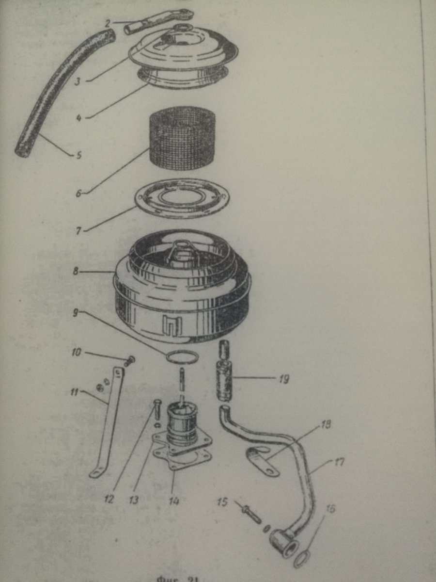

Судя ,по каталогу деталей 1955 года на вторую серию

А по РЭ 1955 года
такой
5 384
3 691
Можешь любой значит ставить. У меня от21й фильтром тихо работает.

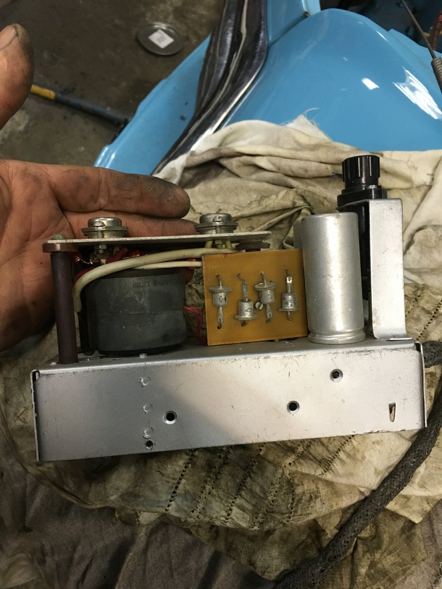

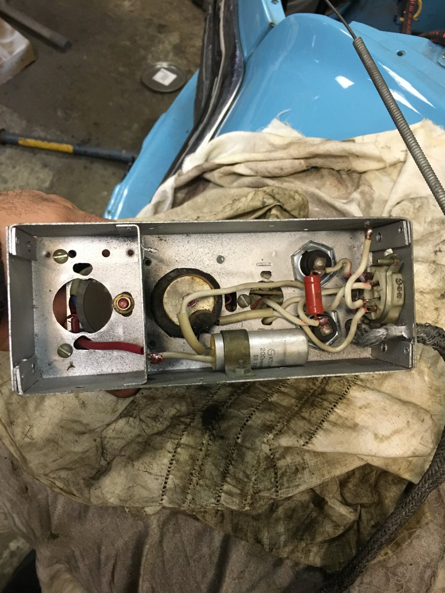

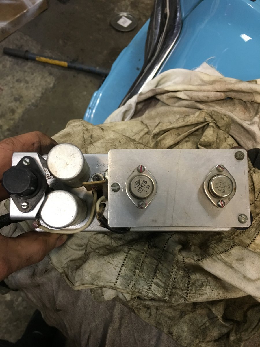

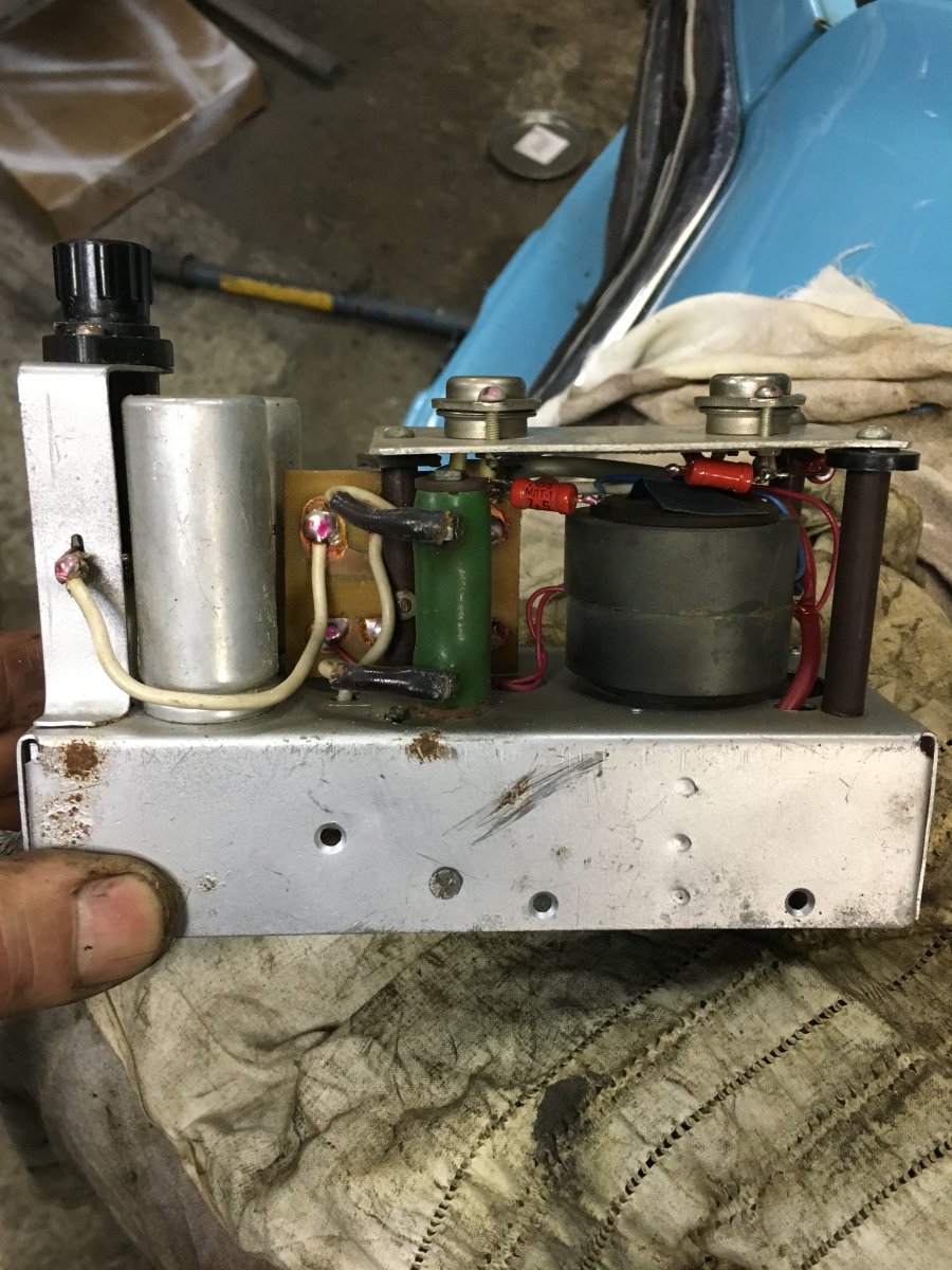

Там приёмник не родной вообще. А если корпус коричневым крашен это что значит ?
Ну в принципе были и такие и такие, но больше цинк . историей со статистикой не занимался
4 850
9 340
У меня одно радио всё родное лампы цинк и + на корпусе. А второе покрашенно сверху цинка серебрянкой , на корпусе - и преобразователь на радиодеталях а не на лампах . Но всё переделанно очень супер аккуратно в заводских условиях .

Интересно, а преобразователь это блок питания,или вибропреобразователь?У меня есть подобная конструкция, собранная на панельке от радиолампы, вместо обычного вибрика-жужжалки) Работает с ней приемник практически бесшумно. Можно фото Вашей конструкции?)
