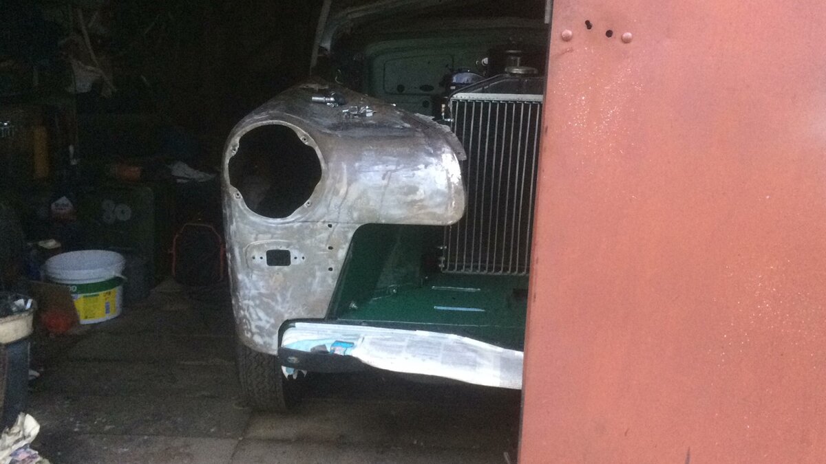

Результат поражает! Из листа стали сделать такую деталь достаточно хлопотно. Респект!
Честно, мне бы и в голову не пришло изготавливать эту деталь. Пока еще можно найти с донора.
Это возможно наверно найти, но не у нас ....
Это далеко не идеал, но общие черты есть ) под всеми юбками эти детали сильно в глаза не бросаются )...
найду оригинал - поменять не сложно )
Спасибо за оценку труда!

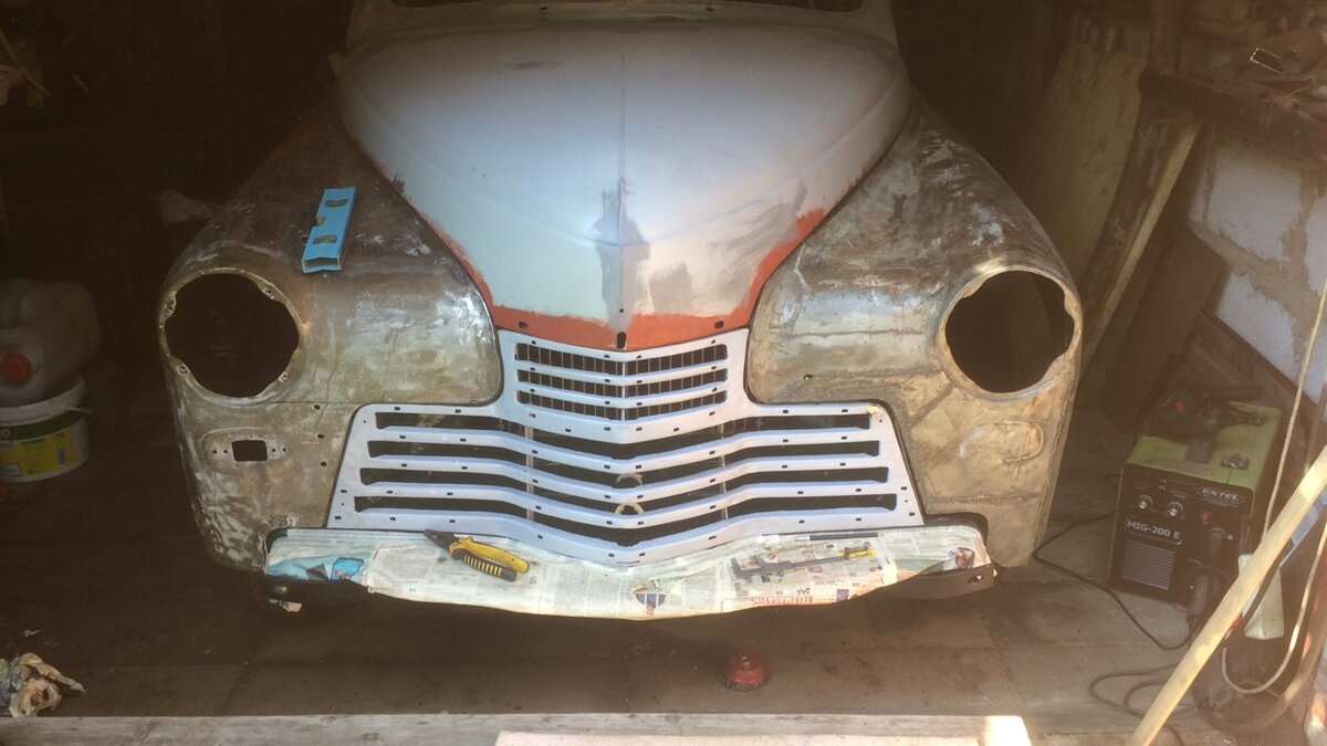

А почему торцы лонжеронов заварены?
9 262
10 143
13 439
5 958
а ты не катайся по пляжам 24 часа в сутки и все будет ок. Но сквозные они неспроста, даже если песок и попадет ( что ничтожно мало), ты же все равно проливать будешь антикором внутри, он его удержит как наполнитель . зато вентиляция намного лучше, решать тебе

в современных авто совсем закрытые ... только сливные отверстия ..и то не у всех
спереди есть отверстие ... может оно как-то повлияет
вообще я это сделал на заре своего творчества с победой

Вот и я удивился. Сквозняк в данном месте - благо.
Это одноразовые ведра, а Победы наши - на века!
Так что пока не началось превращение в ведро , нужно вернуть отверстие. )))

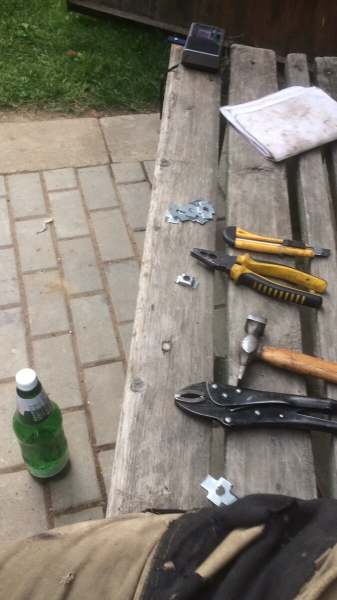

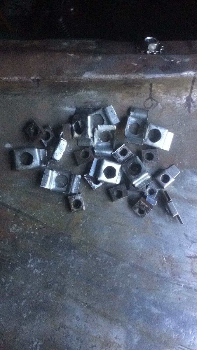

Долго мылился .... делать или нет
Покупать... как-то не прикольно(
Делать самому... руки кривые...
Но всё же решил сделать)
Да, не очень хорошо вышло ( ..руки то )
Но зато так как должно быть)

Отверстия сразу 8 мм сверлом поди сверлил?;)
Нужно рассверливать от малого к большому,да сейчас и ступенчатые сверла есть.
9 262
10 143
8 + 11 форма от гибки плывет
один наш коллега сделал матрицу с пуансоном ... и отверстия все одно не ровные ...
заводской штамп скорее всего лупил за один проход, поэтому заводские ровные
а если сверлить в готовой форме, то покривит форму )
из 2х зол наименьшее

8 мм мало, весь смысл в перемещении незатянутого болта с гайкой для регулировки...

Напильник в помощь,это Россия,братцы.
У меня кстати на Москвиче-403 при разборке крыльев обнаружились интересные вещи-гайки нержавейка,болты медные..или наеборот,не упомню.
Помню что намучился конкретно-то на 12 мм,то 14, то 13...Резьбы М8.
То вообще 9 и 11 мм (это м6 резьба):eek:
