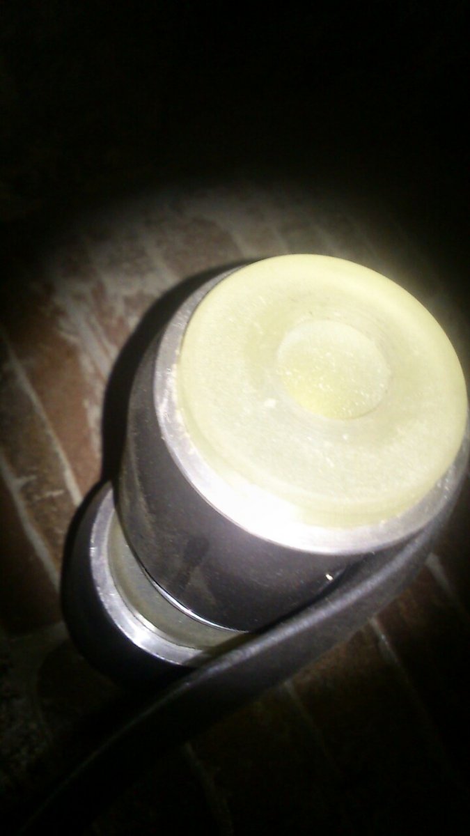

У меня правильные сальники, токарь по ходу накосячил-не соосно крышку сделал.

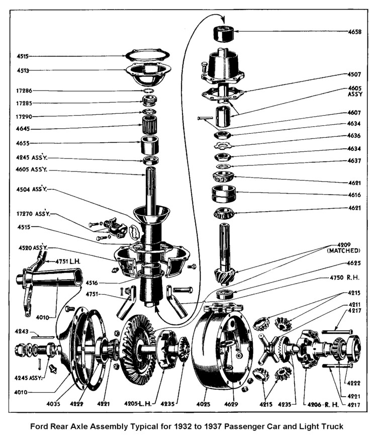

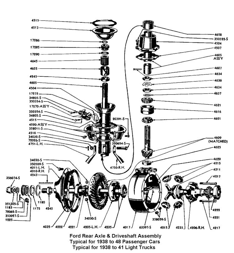

По поводу происхождения моста. Узнаёте?)
А до модернизации оно тоже не сильно-то другим было:
Кардан в трубе убрали, на этом хотя бы спасибо надо сказать) Хотя материалы видимо у победовского моста хуже, мост прародителя выдерживает стосильный двигатель с немалым моментом...
Вообще дальше история была куда печальнее. Как пишут, для ЗиМа был готов отличный мост с цельным картером, жёстким и хорошим. Его и на Волге хотели применять, но... Только-только освоили новую линию для обработки кожухов победовского моста, и появился надёжный конечно, но шумный и неудобный в ремонте разрезной волговский мост)

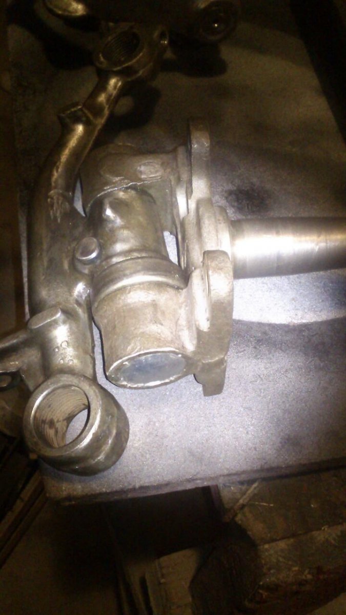

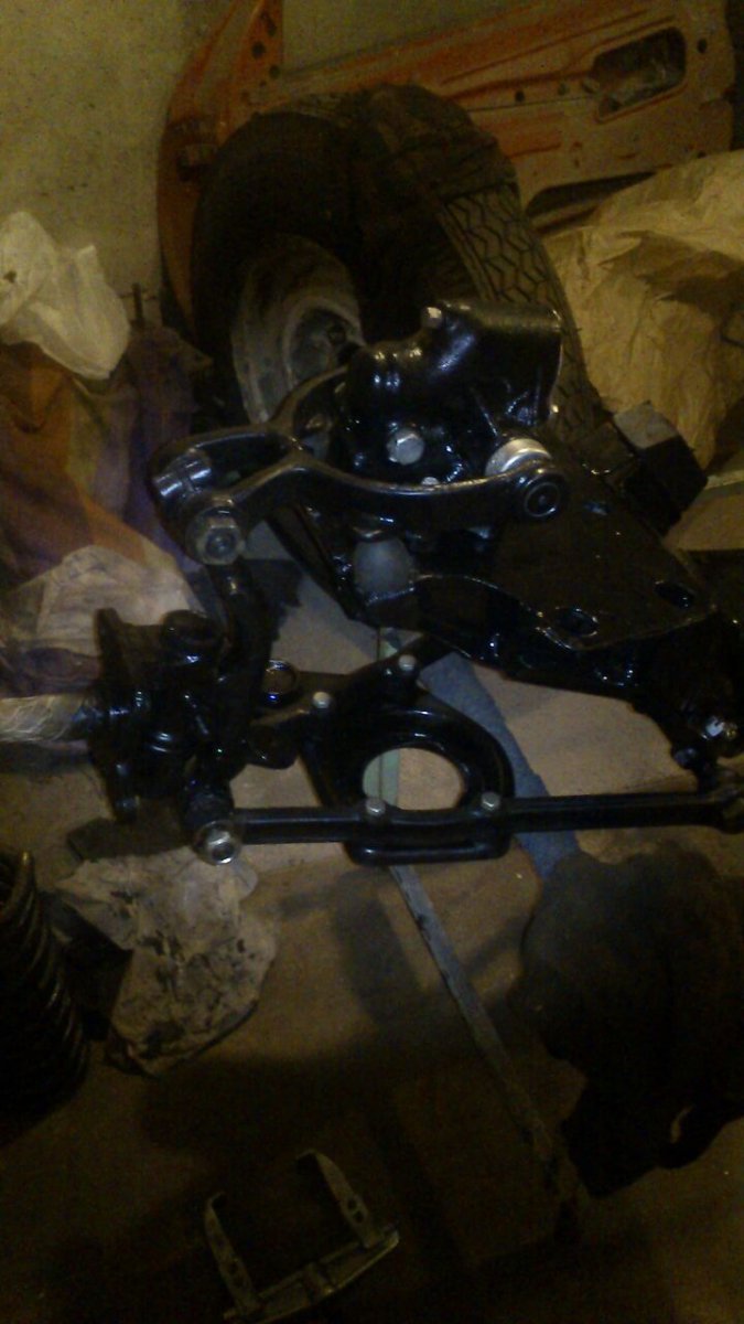

Собрал немного железок для передней подвески ... скажу я вам ... это не просто ... мазолей понатирал на двух руках ( так всегда третьей не хватает )))))
0-02-05-d21548b114fde19cdd44f0ff8df54d1e136b47acb9a900820ccc9fef6bc97820_full.jpg 0-02-05-8987c83b3cb7870fd959b598f8273ff932043a11ce9a71177b0386132fbe162e_full.jpg 0-02-05-0752c172428737c11b26f7b17f84e8e1075594d9364e502563fe73de9d4ea1bd_full.jpg 0-02-05-fea8bf413060c5e8e3900d241d56d4de6792dfed29d41fd31c8898e34f37f3ba_full.jpg 0-02-05-19d01bc40a60b5a6a1178b45fd9533ca62778d6522c23d2c24e6c25dedd04376_full.jpg 0-02-05-e0ae29bb691a4f616fb6eeea4f2043cfd9ba971fcac9c178707a48c5aea086a8_full.jpg
9 210
9 816

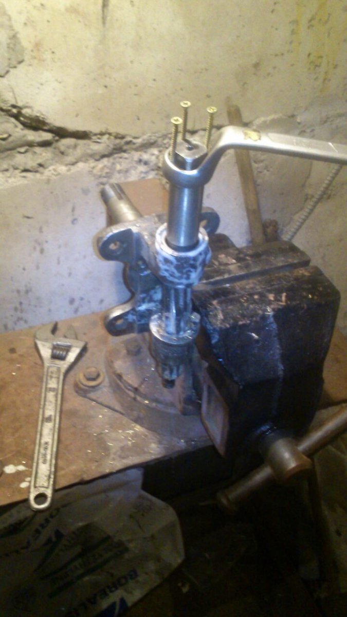

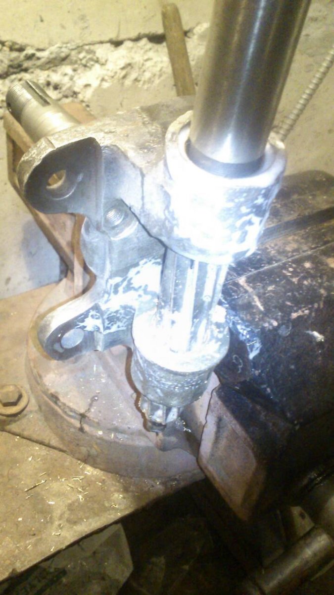

Сегодня, после поисков гаек собрал одну руку руку трансформера )))
правда пока без пружины )))
занятие .... ну ... терпение нужно и размеры )

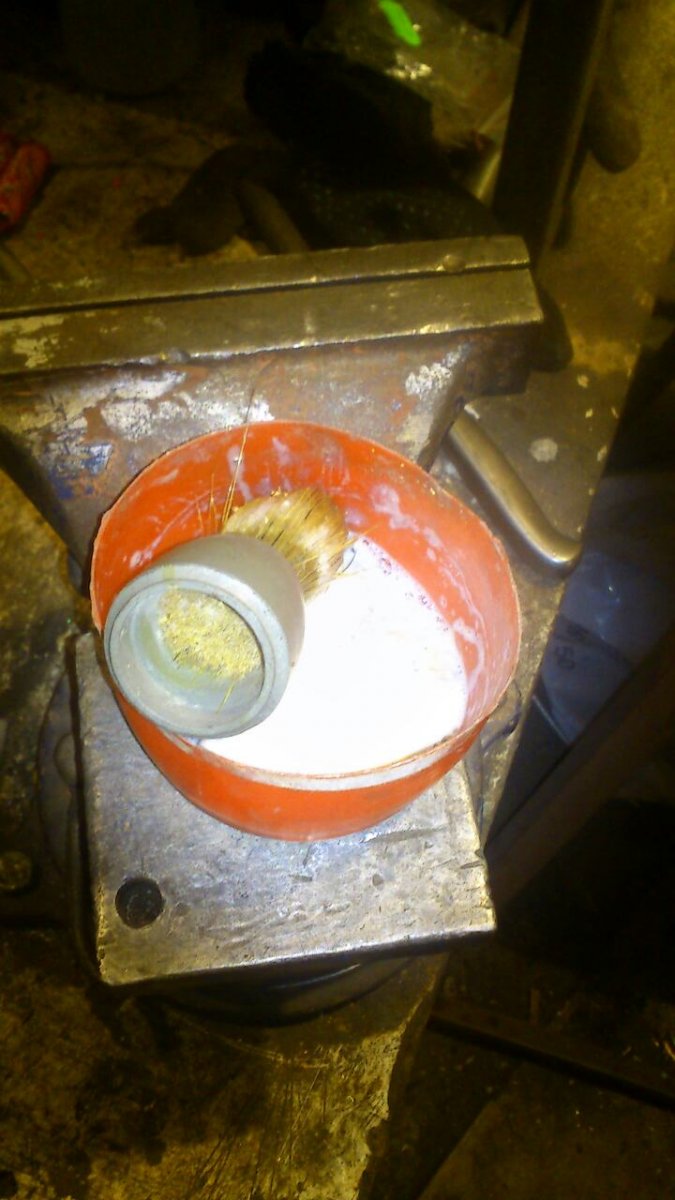

А что в банке,мыло?
9 210
9 816
А что в банке,мыло?
да ) очень не плохое средство для таких дел ) + очень хорошо сайлентблоки смазывать а потом прессовать )
так они не прокручиваются в последствии
9 210
9 816
ну как.. разобрать и вставлять )
из 20 раз туда-сюда )) 21 -й можно и раскрутить )
дело в том, что нужно соблюсти размеры указанные на чертеже )

Очень хороший результат при установки пружин при помощи шпилек. Выкручиваешь из чашки стандартные и вместо них ставятся 10-150мм. Стягиваешь с пружиной. Затем меняются парами на стандартные. При этом выдерживается размер между рычагами. Но нужно терпение. Ставил так на 21й. Там можно и стяжкой. Но сложнее поймать геометрию. А так она получена без пружины и сохраняется. Правда гайки чашки лучше окончательно протянуть подложив под чашку опору и поддомкратив зад машины по диагонали. Сжать пружину. Освоводить отбойники аммортизатора.
